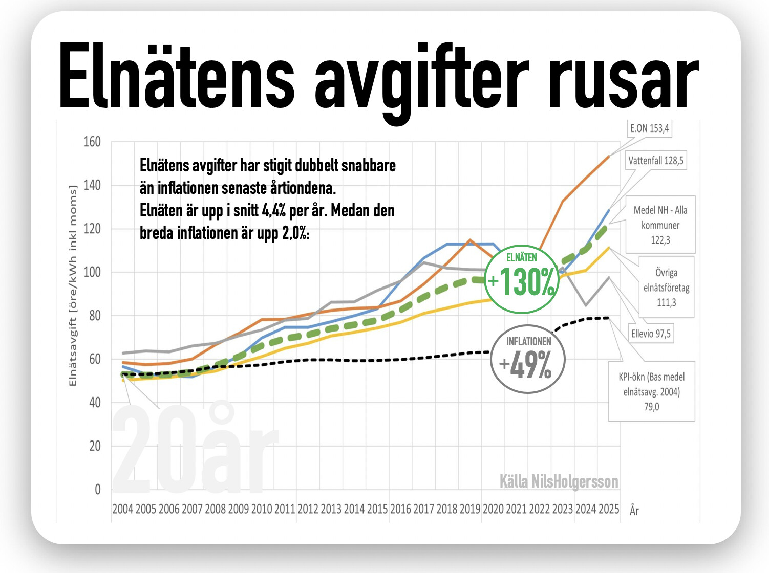

Här kan vi se utvecklingen av elnätsavgifterna jämfört med KPI
Jag hittade ingen färdig bild med både elskatt och KPI i samma diagram, men jag lovar, även här rusar kostnadsökningen mycket mer än konsumentprisindex.

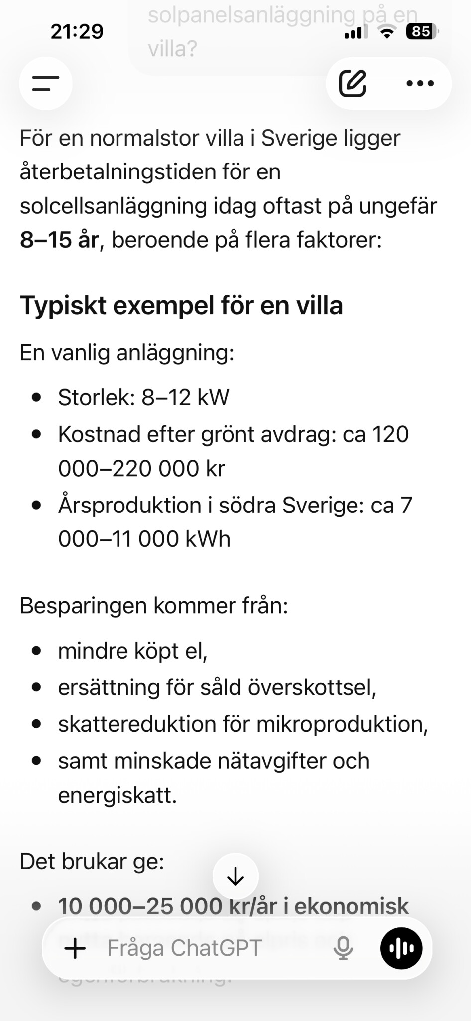

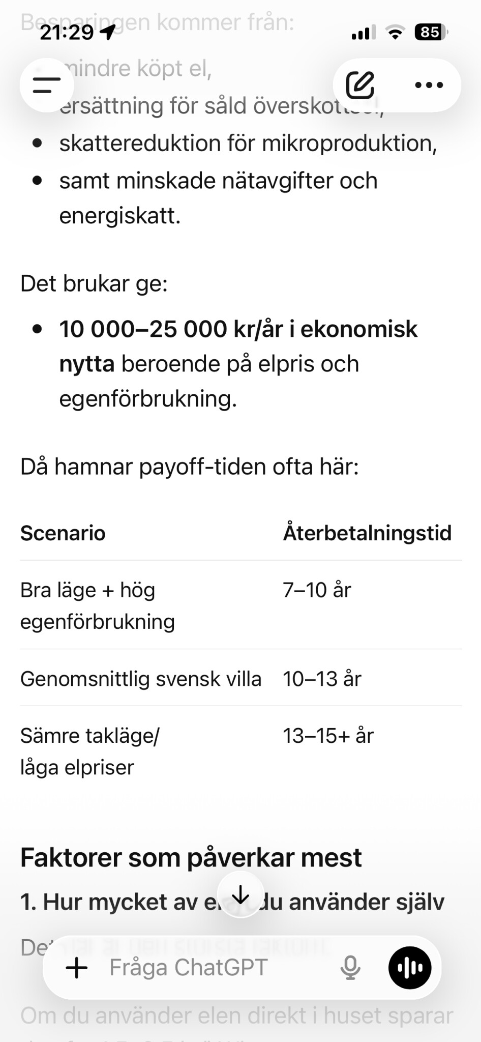

För skojs skull bad jag chatgpt sammanställa ett rimligt antagande i frågan. Man kan inte säga att den stöder det du påstår direkt. Lägger in ett par skärmdumpar.
