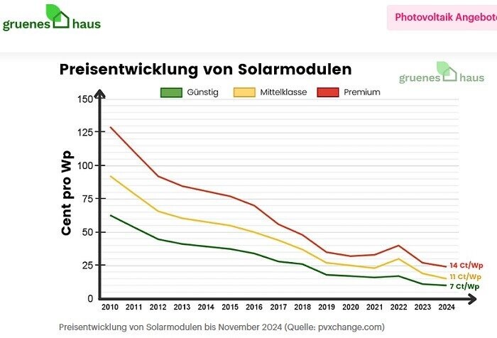

Prisgraf för solmoduler från 2010 till 2024, visar kostnadsminskning för olika klasser: budget, medelklass och premium, i cent per watt-peak.
Det går inte att spara på elräkningen i samma takt som priset på panelerna sjunker. Så allt snack om att värdet på huset skulle stiga får man ta med nypa salt.
