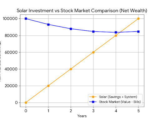

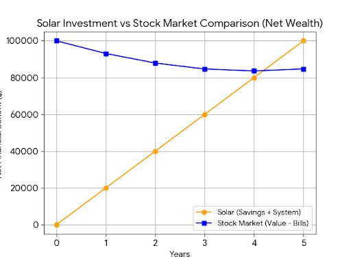

Ditt exempel vs 5 år i globalfonder senaste 5 åren, då är inte dippen på börsen från nuvarande år med för att göra det lite mer rättvist.
Notera att detta antar att man tar ut pengar från börsen för att täcka elräkningen varje månad och ditt påstående att du betalat av allt till 100% på fem år.
Graf över solkraftinvesteringars jämförelse med börsen över fem år, med solinvestering som ökar och aktiemarknad som sjunker.
  • Wow
Magnus E K
Walle85
Kan tillägga att under dessa förutsättningar så spelar investeringssumman ingen roll för hur kurvorna på grafen blir.
Ju högre investeringssumma från start är, med antagandet att allt är avbetalt på 5 år, blir det mer och mer fördel i rena kronor till solcellerna. Men som sagt, allt förutsätter att det är 100% avbetalt på 5 år.
