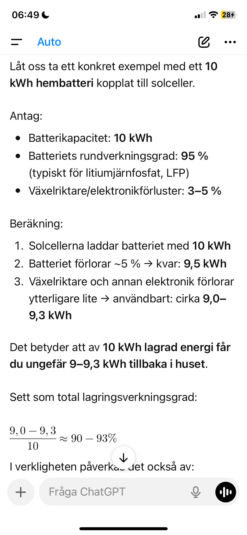

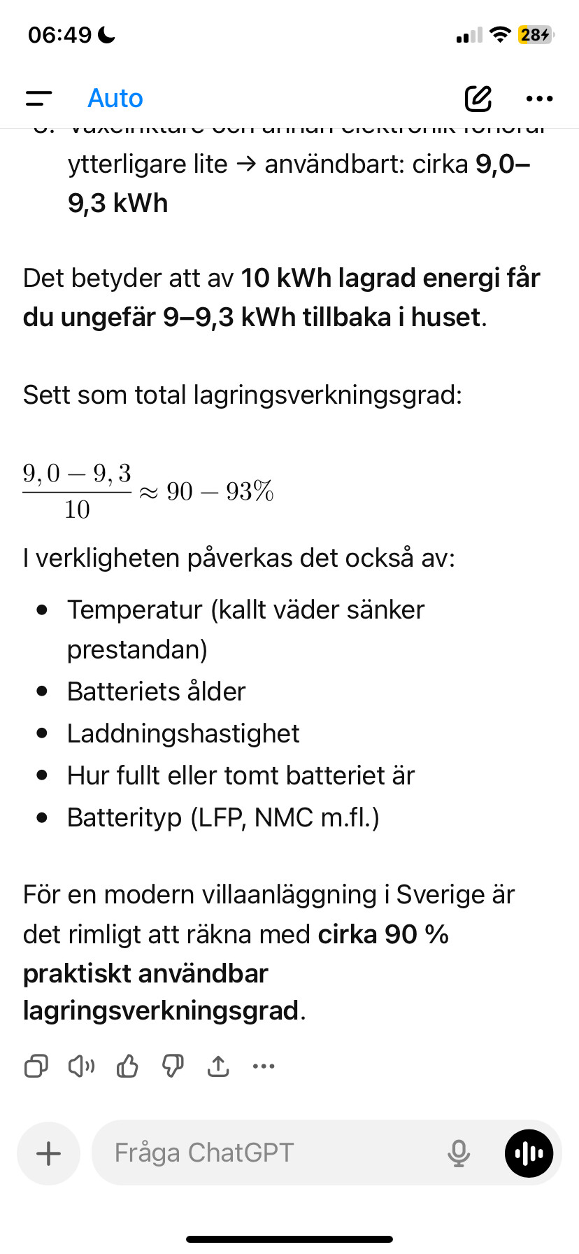

Sittställning Sittställning skrev:
Jag har räknat på min verkningsgrad och det ut att landa på ca 95%.
Känns som jag missar något men du menar alltså 6000kr per installad kWh kapacitet i batteriet?
Räknar jag på min kostnad landar jag runt 40öre på min batterikostad, på 6000 cykler. Efter det lär det finnas kapacitet kvar, 80%.
Dilato och 2 till

ChatGPT, kanske därför nissens svar spretar så mycket och vissa svar uteblir...?
