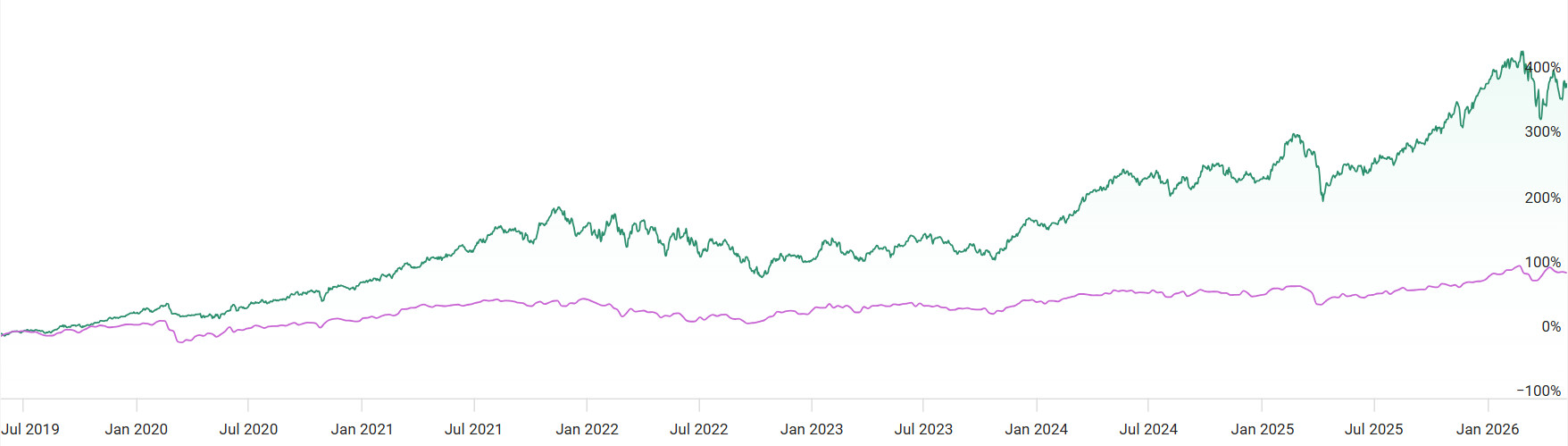

Då gör du dåliga investeringar.T Taxture skrev:
Detta är min utveckling de senaste sju åren:
Jag sålde allt när Corona kom och köpte tillbaka när vaccinet kom i bolag som tagit en orimligt stor smäll under pandemin, bland annat Scandig som gått 3x sedan dess. I praktiken så dubblades mitt aktiekapital pga detta på bara ett år.
Jag kan ingenting om aktier egentligen, jag kör bara på säkra kort som jag har koll på via nyheterna och vänner/bekanta. Det lite större raset nyligen berodde på att jag just nu ligger tungt i Boliden och att aktien sjönk kraftigt när det var ett ras i Garpenbergsgruvan. Den dippen är dock större än motiverat av värdet på just den gruvan. Men jag ligger ändå på 3x på den aktien också, så jag skall inte gnälla.
Dessutom så plockar jag ut pengar ur mitt ISK när jag köper "nya" bilar, men det syns inte ens i kurvan då det blir relativt små belopp i sammanhanget.
Hursomhelst, skall jag ta ut pengar härifrån för att betala för solpaneler/batteri så blir det en ren förlustaffär över tid. Men jag säger inte att det är omöjligt, lyckas bara en solpanelsnasare förklara för mig hur panelerna/batterierna skall kunna ge en stadig vinst så är jag på - så snart jag beslutat att lägga om taket (innan dess är det ingen idé, taket måste bytas inom tio år ungefär så det börjar vara dags att fundera på det också, så lika bra att göra det samtidigt om man får ihop ekvationen).
Det lär bli plåttak med tegelutseende nästa gång, känns mer prisvärt. Dessutom lättare att sätta fast panelerna på.
Men jag räknar inte med att det är en bättre affär än jag gör på börsen...
