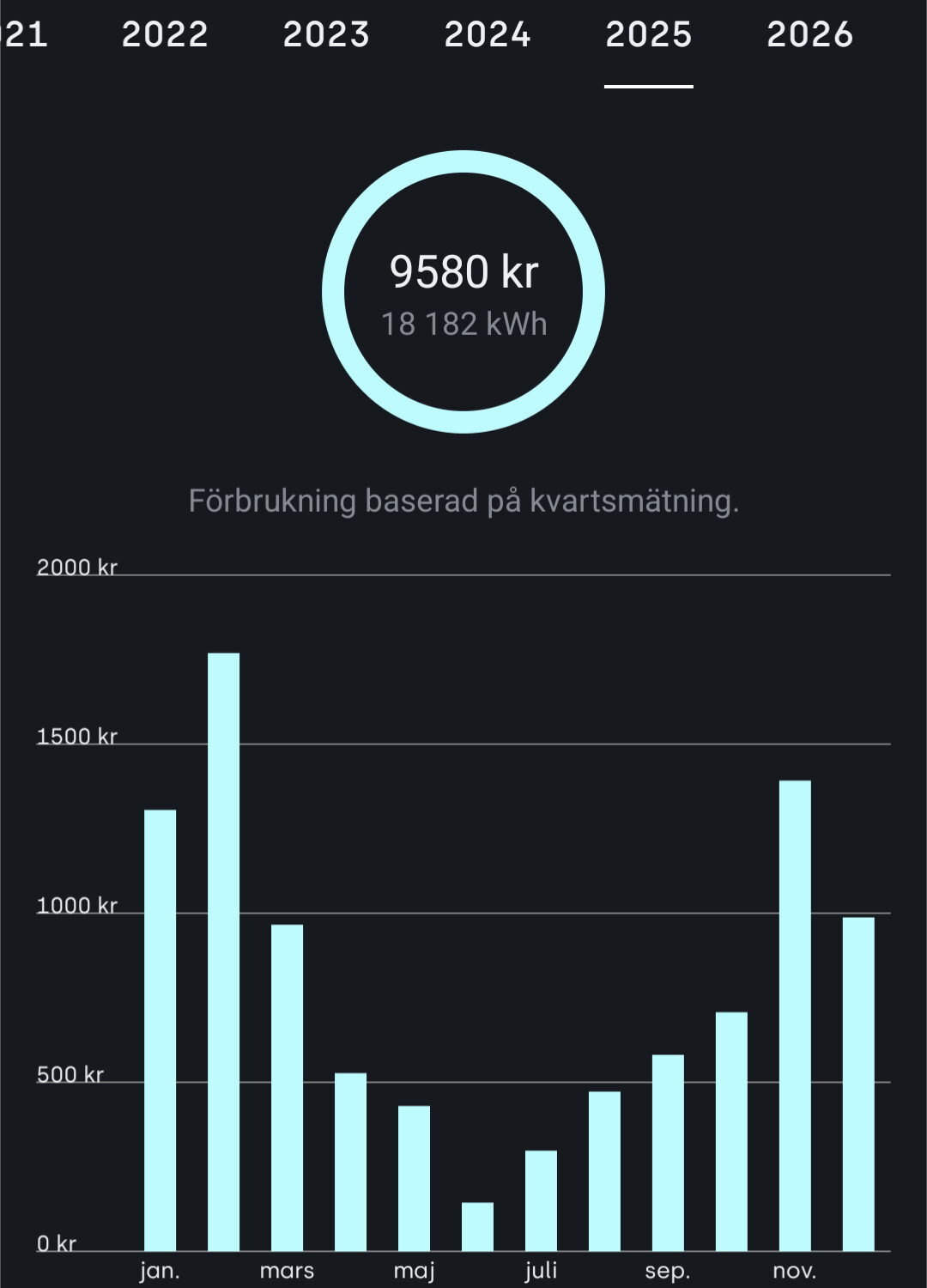

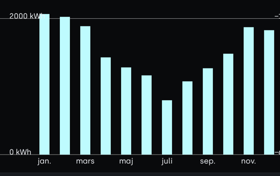

D djac skrev:
Det är svårt att beräkna besparing/intjäning på solceller och batteri, då ska man ha en parallel räknesnurra som ger kostnaden utan, men sen jag skaffade batterier så har jag inte haft någon elräkning, mitt innestående saldo ökar istället, och tittar jag på köpt el så har jag gått från ca 21.000 till 8.000kWh, har ju såklart ersatt annat under tiden som påverkar något. Så för min del uppnåddes alla mål och jag är i princip okänslig för elpriser och har sänkt mina löpande kostnader, som önskades.
Kan jag gå från 18000 till 6000kWh så har jag ändå 5000kr kvar som måste köpas under 4 vintermånader. Se3
Graf över årsvis elförbrukning 2025, total kostnad 9580 kr, 18182 kWh. Staplar för månader, hög förbrukning i januari och november.
Diagram över elförbrukning i kWh per månad, med högsta i januari och december, och lägsta i juli.
D
[bild][bild]
Säkert, för att vara tydlig så går jag inte plus alla månader, men eftersom överskottet ackumuleras hos Tibber så blir det ingen räkning de andra månaderna. Jag har alltså inte gått off-grid, det var inte målet.
Det som ska tilläggas är att en elbil dessutom tillkommit, så vissa byten har minskat konsumtionen men elbilen har tillkommit, kör inte jättemycket, ca 1500mil per år.
