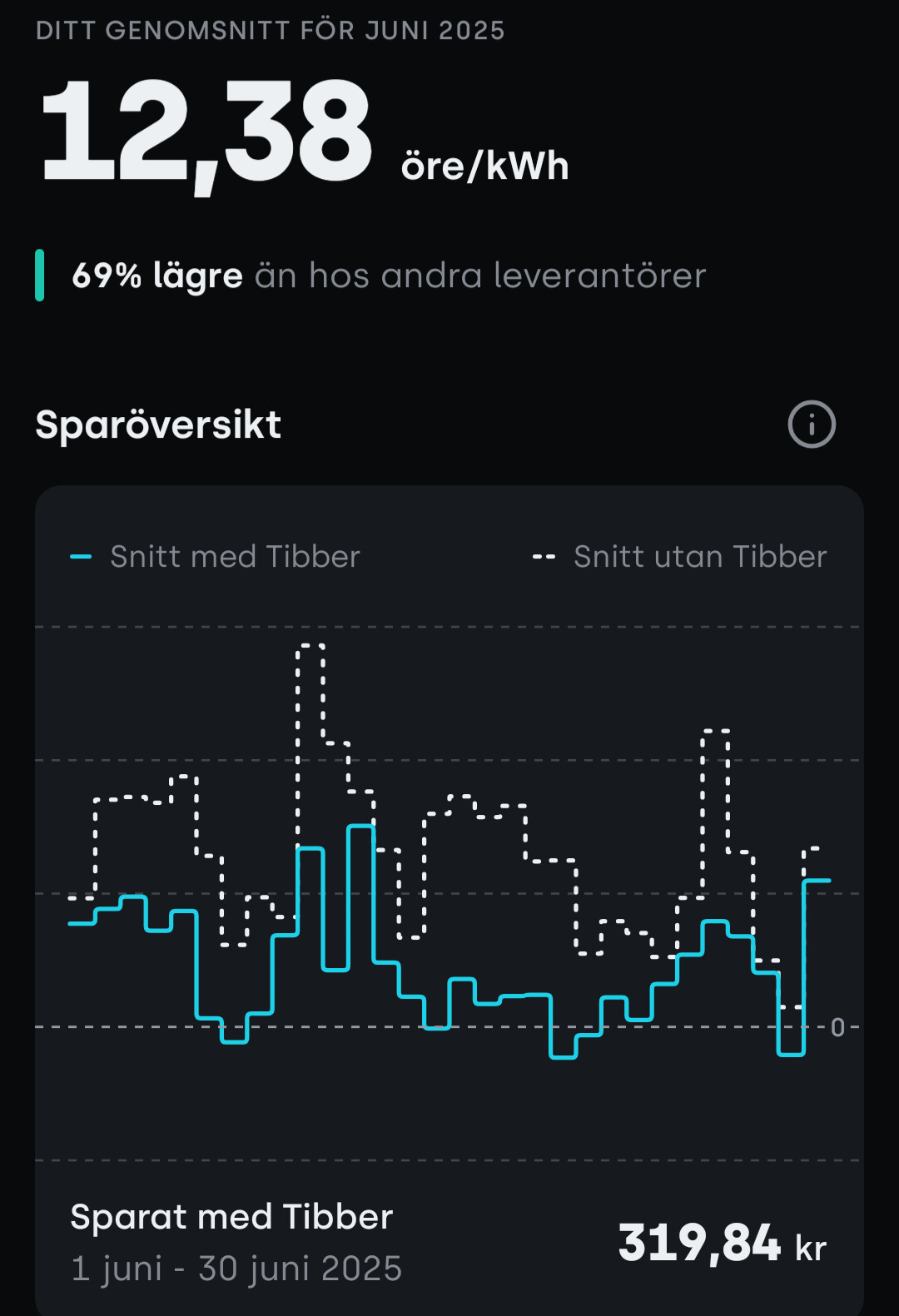

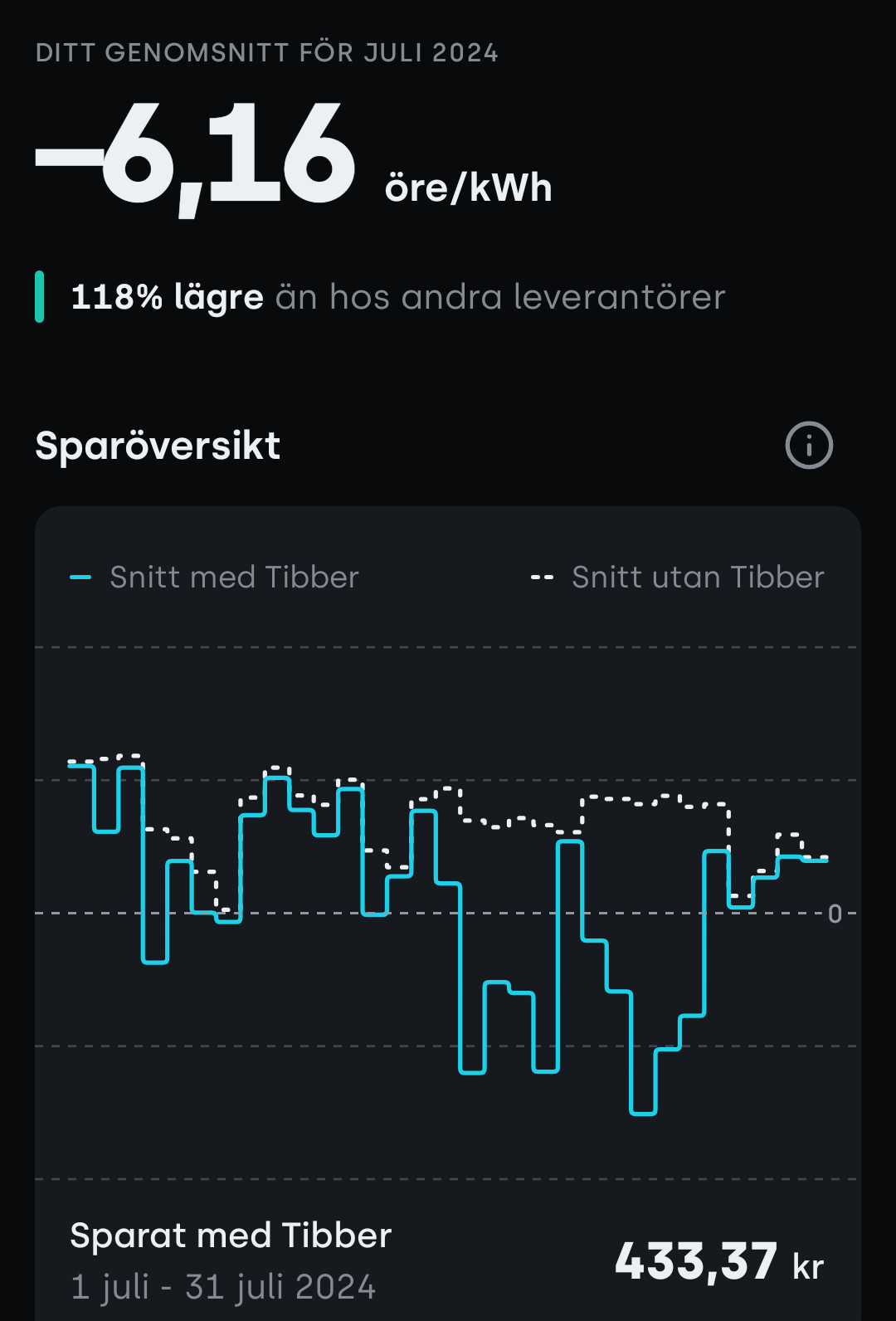

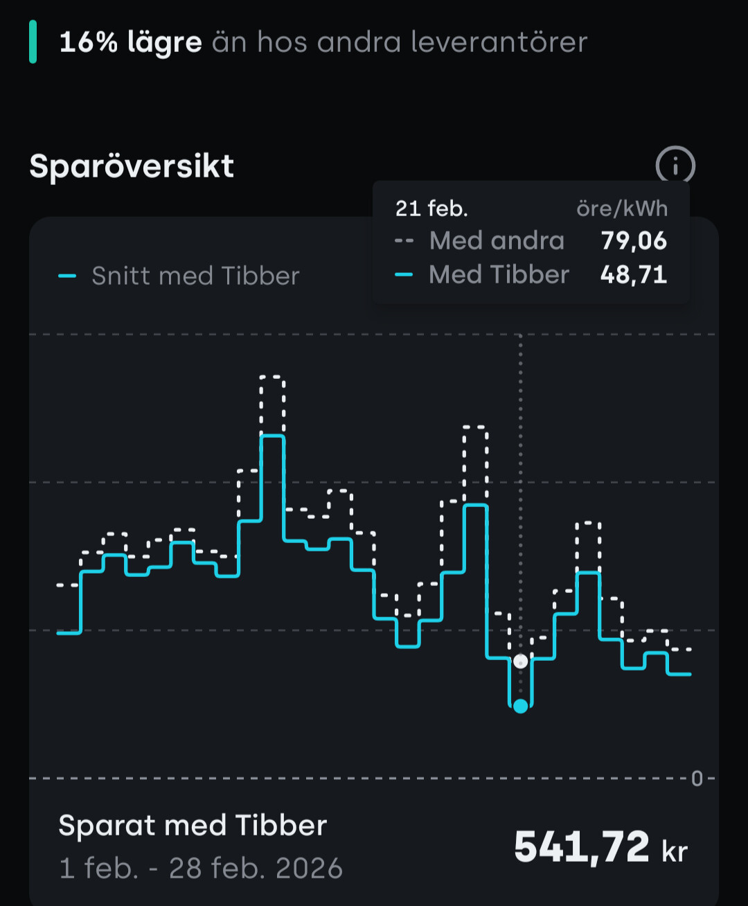

Attitudeswe
Hur kan du ha sparar 38kr/dag när snittpriset i feb i se3 var 1:20 på nätterna och 1:80 på dagarna? Var det inte lika konstanthögt i ditt elprisområde?
Hann du ladda 38kWh batteriet 2ggr/dygn?
Jag sparade iofs 541kr/mån utan nått stationärt batteri. Tyvärr har jag en effektbudget på 8kW att förhålla mig till, annars hade det blivit bättre...
Diagram av elprisbesparing med Tibber jämfört med andra leverantörer, visar 48,71 öre/kWh mot 79,06 öre/kWh den 21 februari. Total besparing: 541,72 kr.
Längtar till sommaren när man kan fynda grannarnas solel:
Diagram som visar elpriser med och utan Tibber för juni 2025, inkl. genomsnitt på 12,38 öre/kWh och totalt sparbelopp på 319,84 kr.
Elektricitetsprisöversikt med Tibber för juli 2024, visar genomsnittlig kostnad -6,16 öre/kWh med 118% lägre än andra leverantörer, totalt sparat 433,37 kr.
