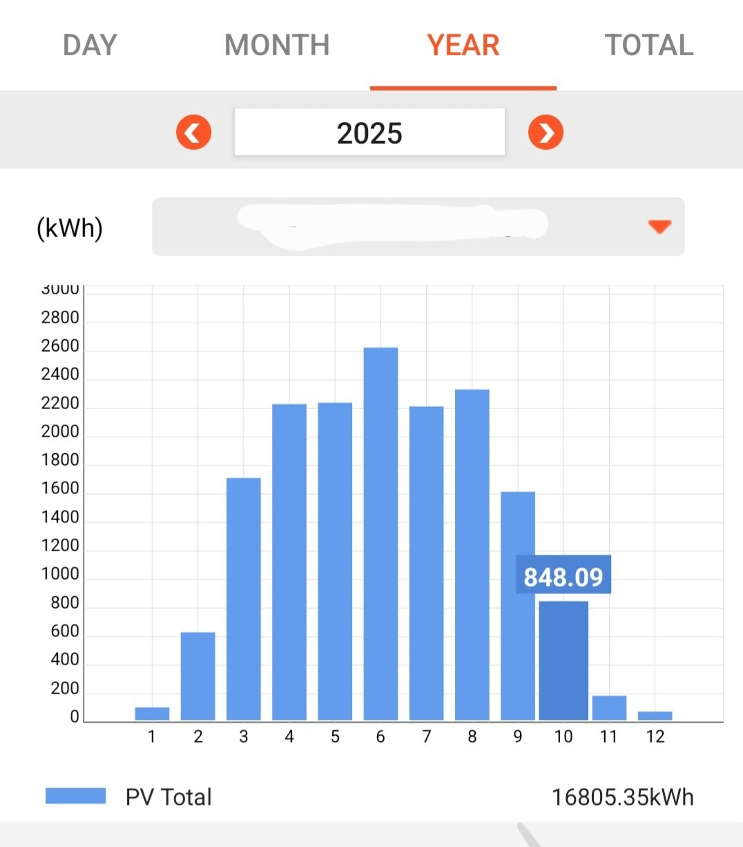

Vårat hus står lite svagt SV, så vi peakar kl 14:00 när azimut är ca 200 grader. Det kan du också se på bilden jag visade dej i ett tidigare inlägg.

Fram till Oktober är det mer produktion, än förbrukning:
Oktober 2025: Förbrukade 456 kwh och 848 kwh produktion.
Sen är Nov, Dec och Januari dåliga månader. Från och med Februari vecka 7 brukar det blir rätt bra med överskott.
