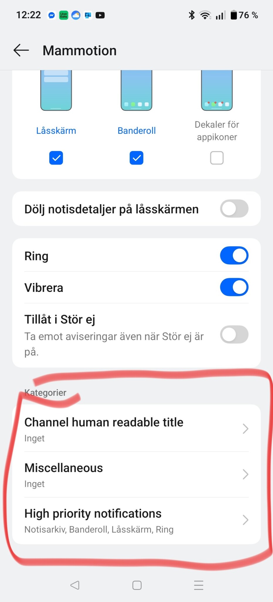

Mammotion har väldigt konstiga kategorinamn på sina notifieringar få se se vad som händer om jag stänger av Channel human readible title och Misc. 🤣
Helt ointressant få feedback när robojäveln återgår till laddning
Festlund och 1 till
Ja, översättningen är inget att skryta med.
Den är bättre till engelska, men fortfarande dålig. Jag är rätt säker på att den svenska översättningen är en maskinell översättning från engelska som i sin tur är en maskinell översättning från kinesiska...
