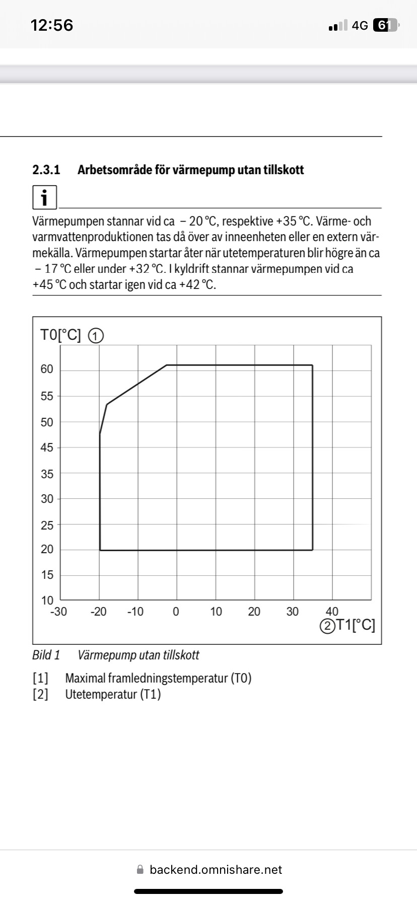

Fast det har inte bara med framledningstemperatur att göra, du behöver även returtemperatur och flödet.
Pumpen kommer kunna leverera ett viss antal kW (deltaT x volymflöde) inom ett temperatur envelope. Även om du håller dig inom arbetstemperaturen så är det inte säkert att pumpen ändå behöver eltillsats för att den är underdimensionerad och inte kan leverera totala effekten.
Här är tex grafen för IVT AirX oavsett om det är 5kW eller 17kW. Det är bara max arbetsområde men inte vad den kan leverera om man går över pumpens totala effekt.
Diagram över värmepumpens arbetstemperatur utan tillskott, med axlar för maximal framledningstemperatur (T0) och utetemperatur (T1).
Så bara för att din pump klarar en framledningstemperatur i ditt system är det ingen garanti att den kommer kunna leverera samma temperaturer i ett annat system, som kräver högre effekt.
Givetvis & jag var precis på väg att skriva ett längre inlägg om att det är viktigt att pumpens angivna effekt matchar husets behov.
Men..., det kan också vara så enkelt så att man kanske bara behöver justera nån/några av pumpens parametrar också...
