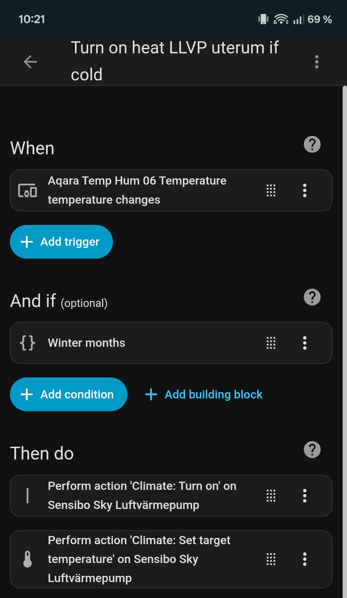

F Fideliox skrev:
Man kan göra det med vilken luftvärmepump som helst som har en IR fjärr annars med en SensiboSky och lite logik. [länk]
Tack för svar! Tanken bakom frågan var att idag har vi bergvärme som värmer upp en del av huset, fungerar bra då de gamla rören har större diameter så den lägre verkningsgraden mot den gamla kombipannan (ved, el och olja) nyttjas väl, tyvärr har vi nya radiatorer med "nya" rör i en annan del där det är lägre värmeeffekt och där funderar vi på att komplettera med en luftvärmepump för att värma upp en del av källaren så att värmen stiger upp via golv till den kallare delen. Det är bara ett "problem" på vinterhalvåret. Tanken är att pumpen då kanske skall stå på dagtid då elen är låg och inte köra mellan 05-09 samt 16-19 då det brukar vara högre kost.
F
Som exempel då så styr jag vår i uterummet med temperatur. Men det finns inget som hindrar en för att trigga på tid, elpris, rörelsesensor eller när posten dimper ner i postlådan. 😉
  • Automatiseringsinställning som aktiverar värmen i uterummet med Sensibo Sky när Aqara-sensorn registrerar temperaturändringar under vintermånaderna.
