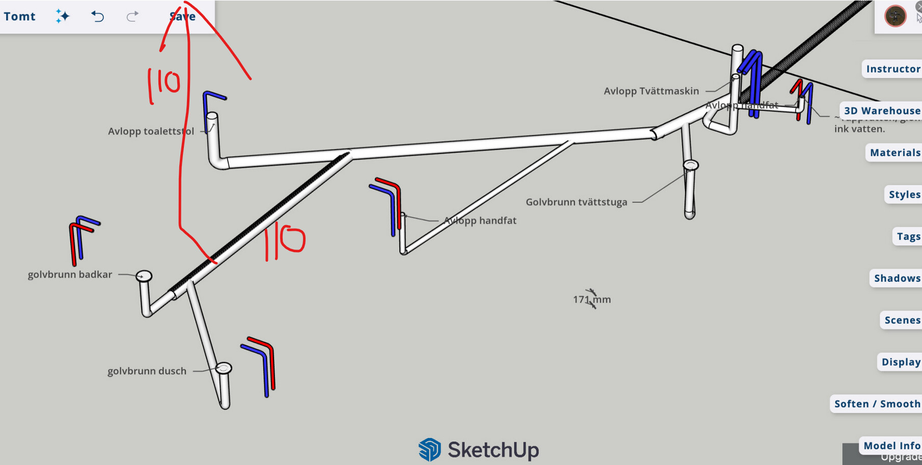

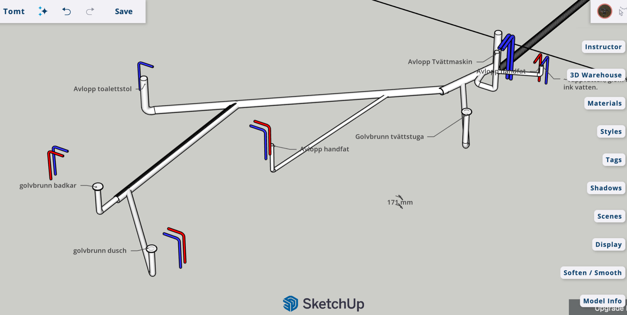

Tjabba,
Vi är mitt uppe i att bygga ut huset och håller nu på med VVS arbete inför gjutning av platta. Gamla delen av huset är som en helt egen del av avloppssytemet och saknar avluftning. Hur löser vi avluftningen på tillbyggnaden på bästa och enklaste sätt? Har hört från vissa att det bör luftas i slutet av stammen, dvs efter toan. Eller hade det funkat lika bra att sätta en vakuumventil i kommoden i badrummet? Vill gärna få det rätt innan vi gjuter.

Är det anslutet till kommunalt avlopp eller är det eget avloppssystem?
Det allra bästa är avluftning upp genom yttertak (ett måste vid eget avloppssystem), vacuumventil fungerar men den bör/"ska" i horisontalplanet sitta över översta vattenlåset.

Vi har kommunalt vatten och avlopp. Okej, hur noga är det vart i avloppet avluftningen är ansluten eller funkar det lite var som helst?
Krilleman
Det är alltid bra att sätta avluftningen i samband med WC.
"Gamla skolan"
Gör du såhär får du aldrig problem med luftningen.
Precis likt min bild:
