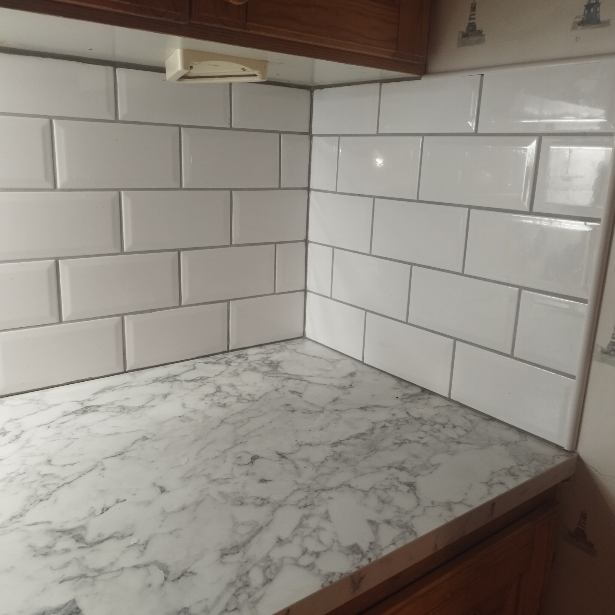

Den kakelmästaren som satte kaklet i början av tråden, monterade på fri hand. Vitt kakel i tunnelbansstil med ojämna fogar, del av amatörmässig badrumsrenovering diskuterad i forumtråd.
Helt amatörmässigt gjorde jag detta.
Finn ett fel.
Vitt kakel monterat ovanför en marmorerad köksbänk, med ojämna fogar.
Nödvändigt att den som ska leva på detta måste göra ett fullgott jobb, i vart fall ute på glesbygden för där är det är glesare med kunder.

H Hybro skrev:
Den kakelmästaren som satte kaklet i början av tråden, monterade på fri hand.[bild]
Finn ett fel.
Vill du veta ”felen”?
Ja.
H Hybro skrev:
Ja.
Ojämnt tvättad fog,
Linjerar inte i hörnet. Plattan som möter listen upp mot skåp är kapad,
Lister ser ut att vara för stor för tjockleken av platta,
Kladdigt utsmetad silikon.
Av det jag kunde se av bilden.
Härligt med feedback från proffs.
Men som sagt jag är amatör och inget jag tagit betalt för.
H Hybro skrev:
Härligt med feedback.
Men som sagt amatör och inget jag tagit betalt för.
Så länge du är nöjd så är jag nöjd :)
- Du hade bara ett fel😉
Listen är av rätt storlek.
- Hur hade du tänkt gjort med plattorna under skåpet (hela vägen) om inte kapa på höjden, för att få en fin o jämn fog mot skåpet hela vägen?
Man kapar upp mot skåp, men jackar ur och går upp till hel platta just mot listen.😉
Finn ett fel.
Om jag ska vara petig hade jag bytt plats på passbitarna på kortväggen. Då hade det sett ut som att det var hela plattor dvs att du fortsatt med biten som blev över. Men det är tycke och smak.🙂
Ville ha tre stora plattor längst ned.
