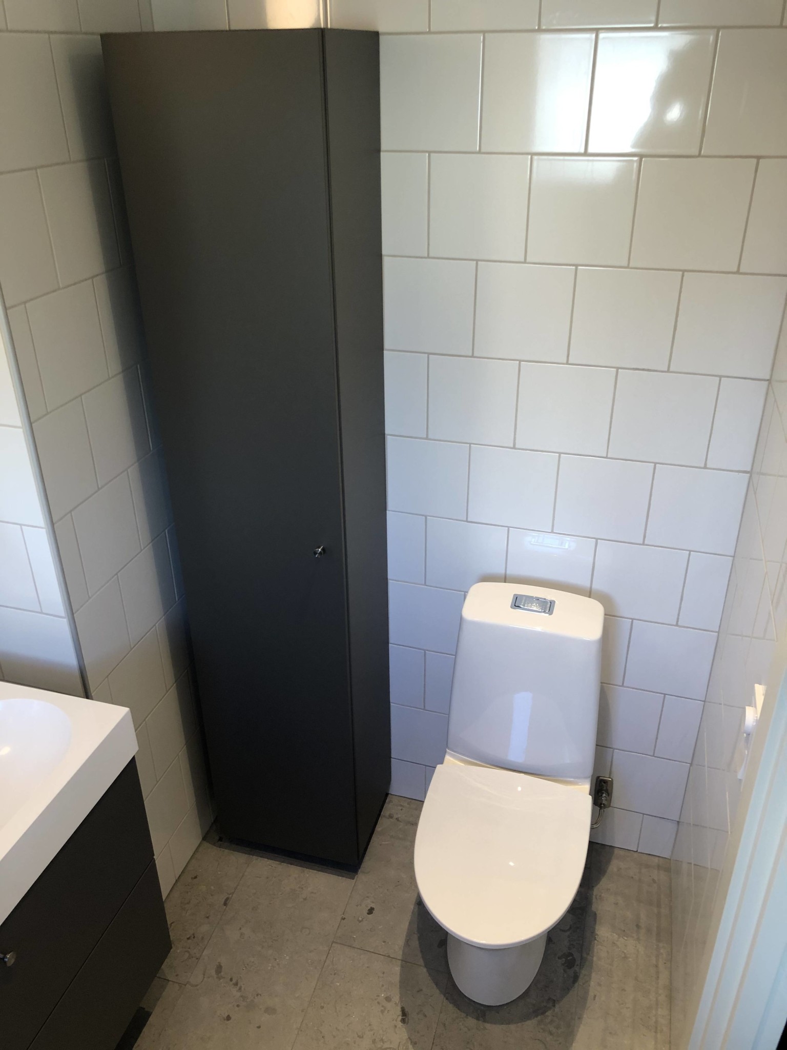

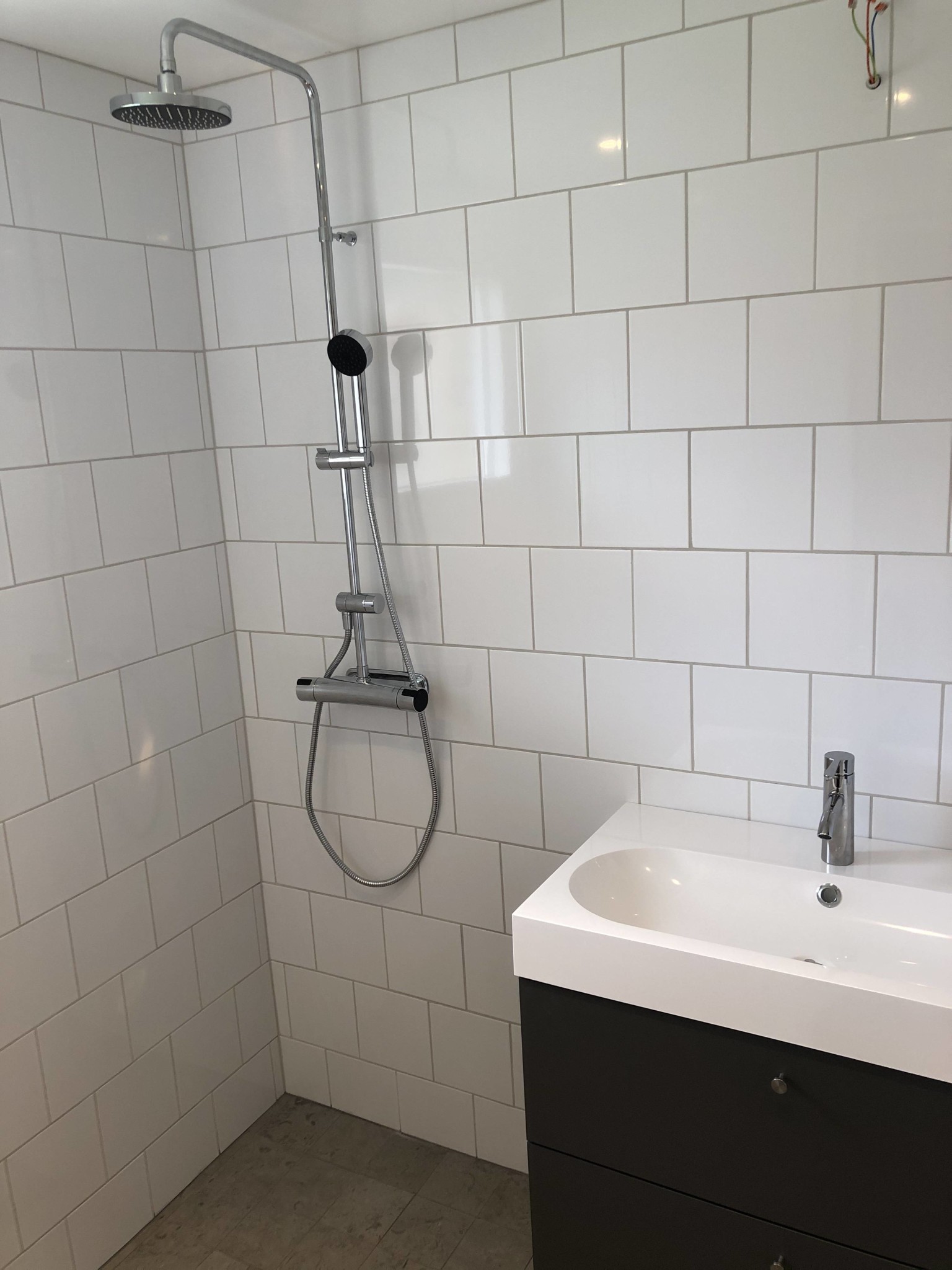

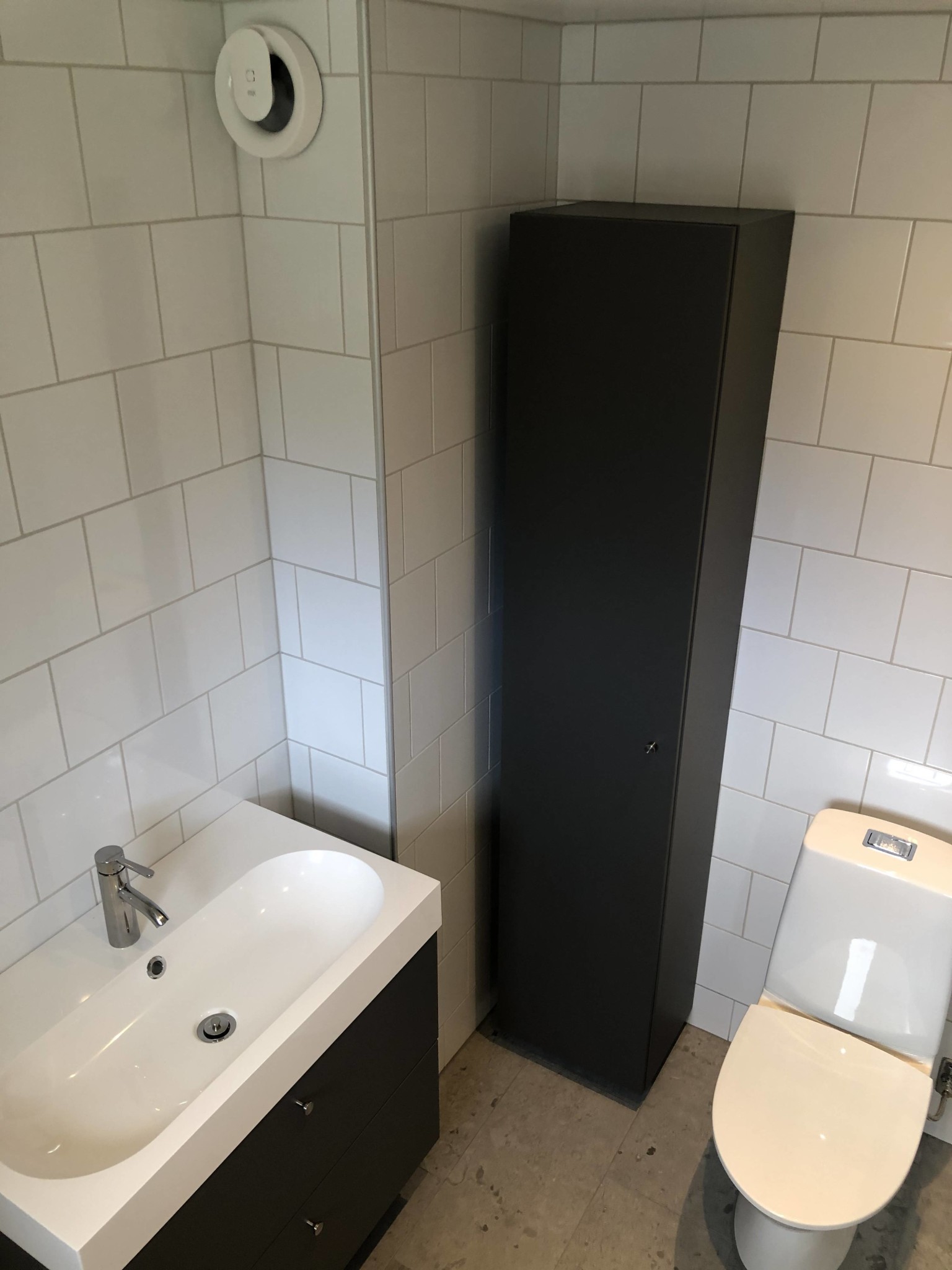

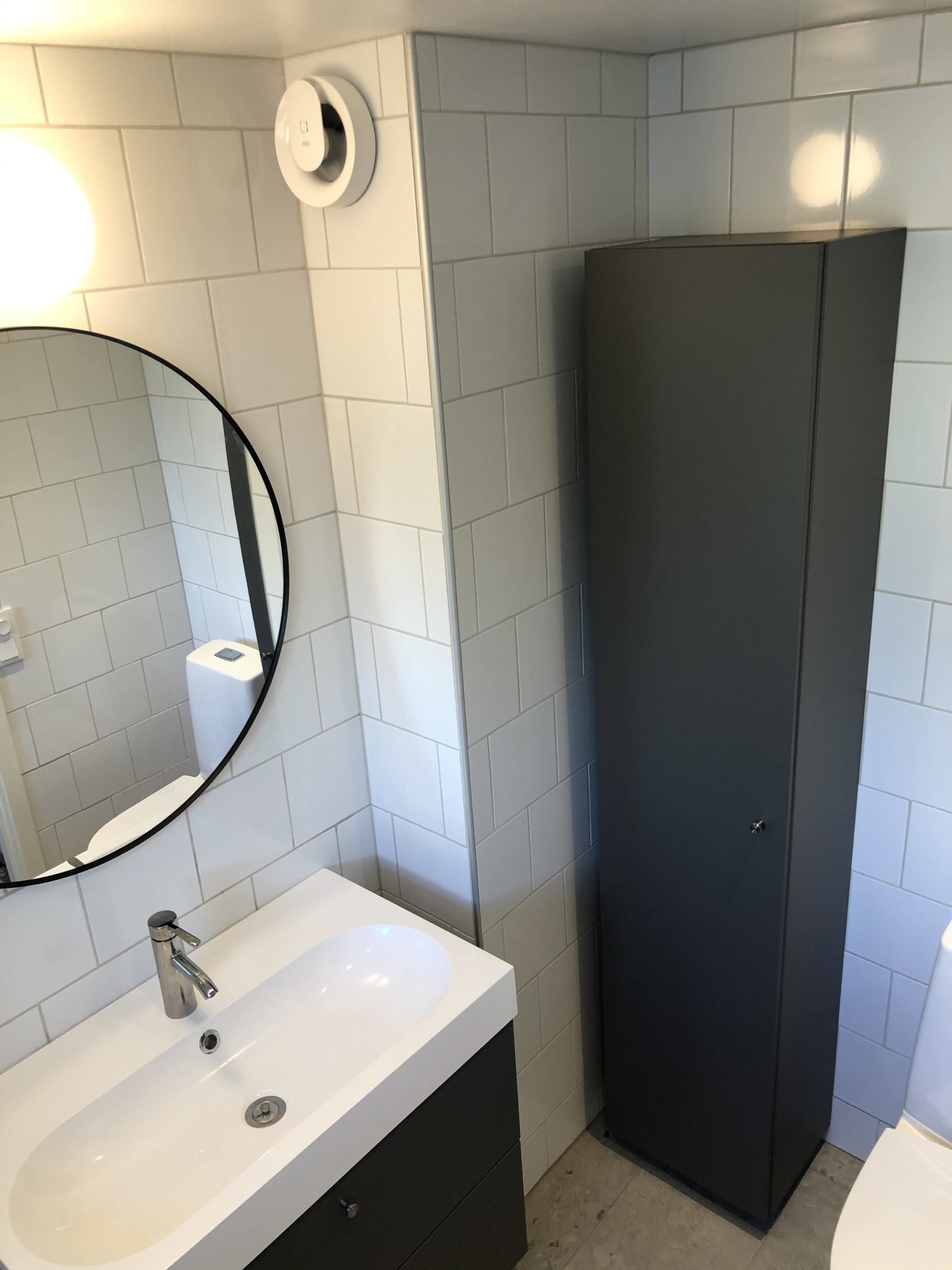

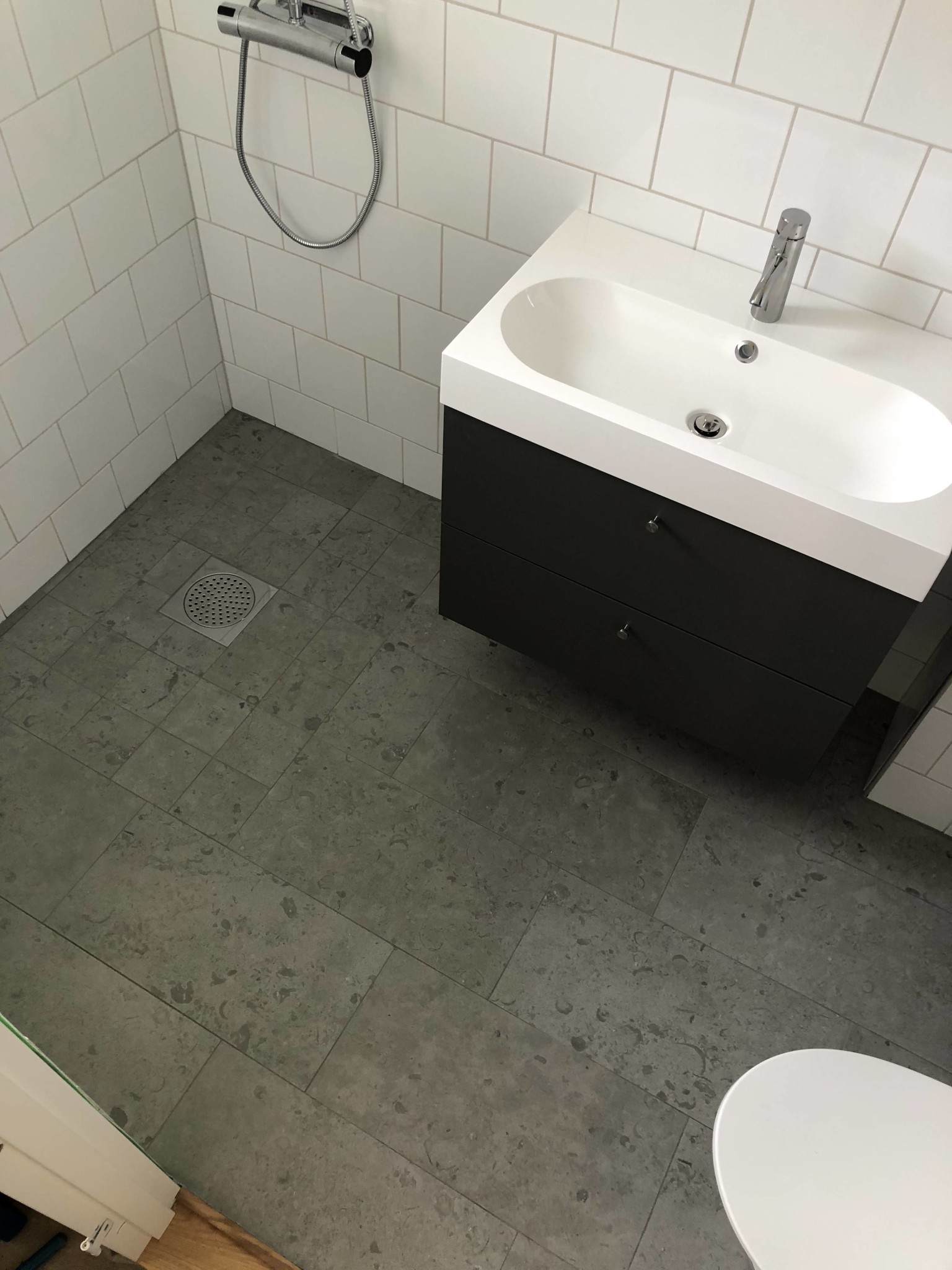

Då börjar det lida mot sitt slut.
Det som saknas nu är en spegel, lampa, duschvägg och påkoppling av vattnet som mest troligt sker nästa vecka då VVS-aren även ska byta tappvattenledningarna i huset.
Nu ska allt vara klart.

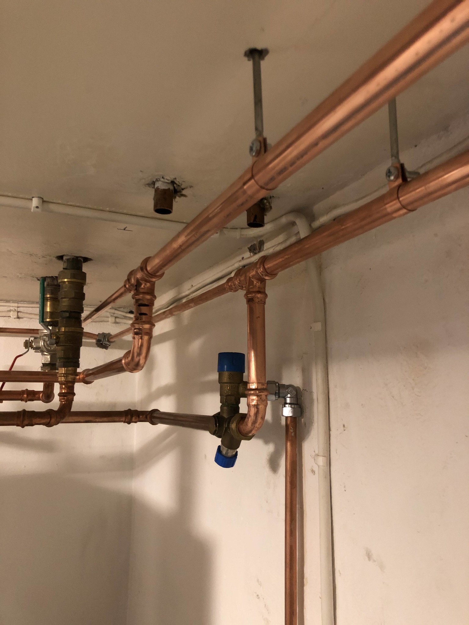

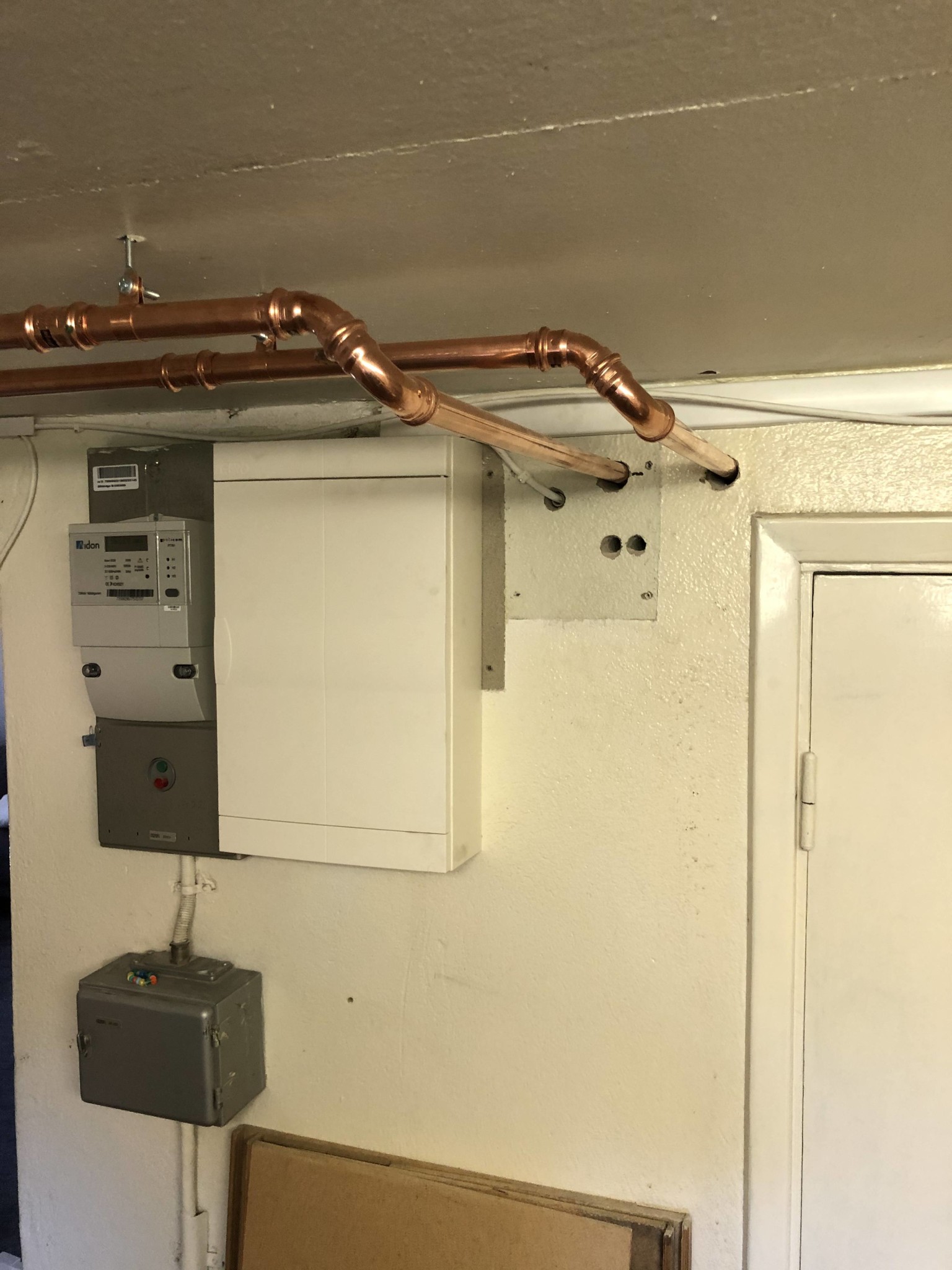

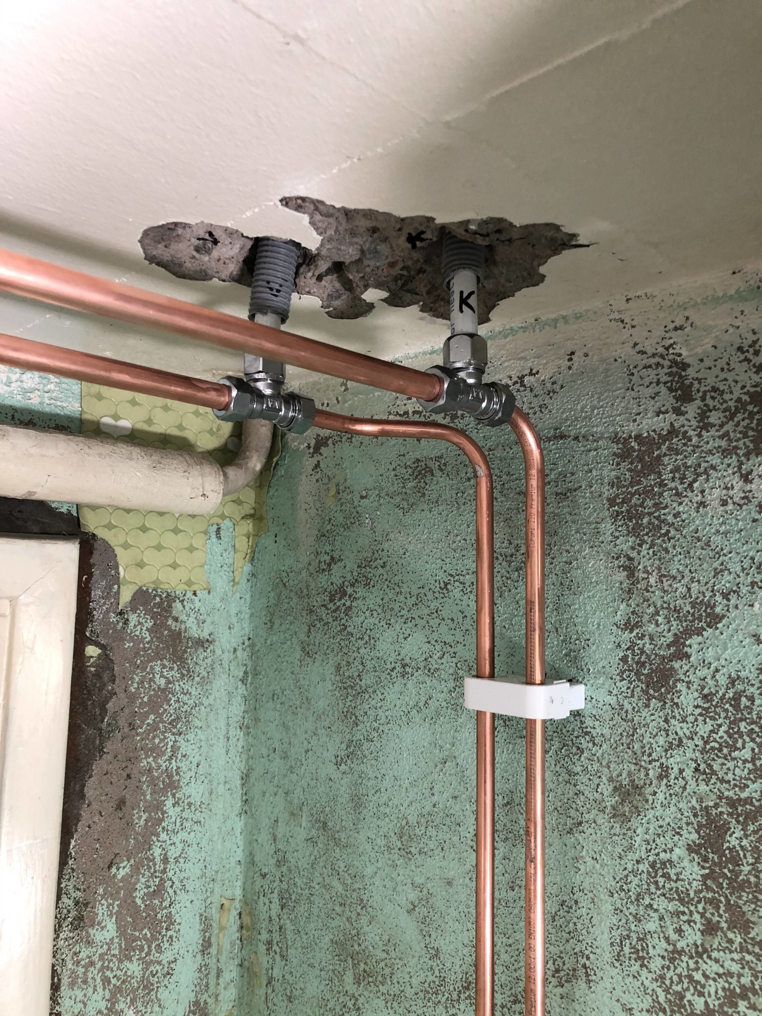

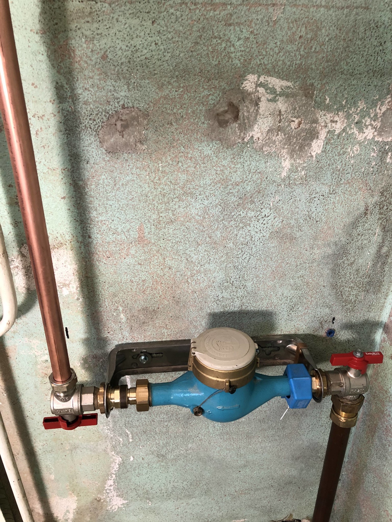

Jag hade rörmokare här för att dra om tappvattnet i villan. Vi har bytt plats på vattenmätare samt dragit nya rör till panna, kök, garage, tvättstuga, badrum källare samt då det nya badrummet.
Jag höll tummarna att allt skulle vara tätt. Det blev dock en läcka på nippel på ena badrumsfördelaren som gick upp till tvättstället. Det verkade som det fanns för lite gänga på badrumsfördelaren. Rörmokaren löste det med dubbel gummipackning.
Sedan hade vi någon droppe på samma badrumsfördelare på inkommande vatten. Löstes med en liten åtdragning.

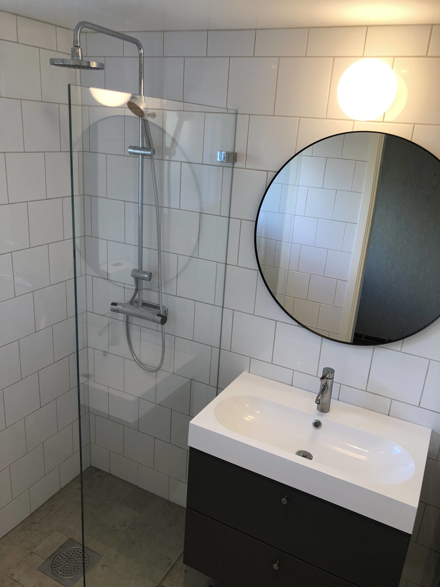

Sedan fick vi duschväggen. En IFÖ Stella. Tyckte den var smäcker med de små fästena och inte en lång profil längs med väggen.
Lampan är en IFÖ glob classic.
Deg enda som återstår är att sätta igång golvvärmen om någon vecka och sedan fästa upp några krokar.

Röris var här och proppade rören. Sedan så revs garderoberna och jag började bila upp golvet för att ta reda på hur rören gick. Efter en vecka skulle röris tillbaka för att plocka bort och proppa rören längre in. Efter renoveringen så kommer jag dra nytt tappvatten i huset med rör i källartaket. Så de proppar som sätts in nu får sitta kvar sedan då rören inte kommer användas. Inkommande vatten kommer nämligen in under badrummet. Jag vill inte ha massa skarvar liggandes där efter renoveringen. Så det blir helt nytt istället så går jag upp direkt till de olika tappvattenställena.
