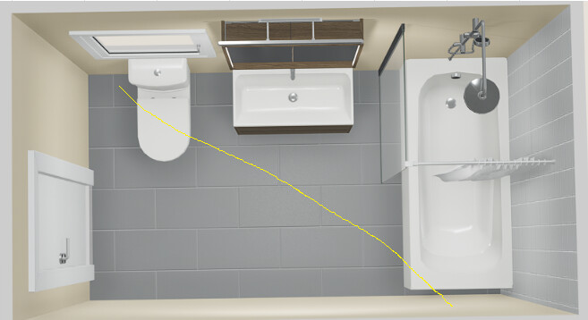

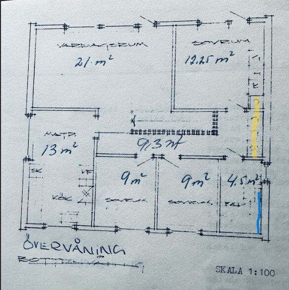

Jag är i planeringsstadiet inför renovering av vårt badrum och finns några aspekter jag gärna tar råd på lösningar/idéer för.

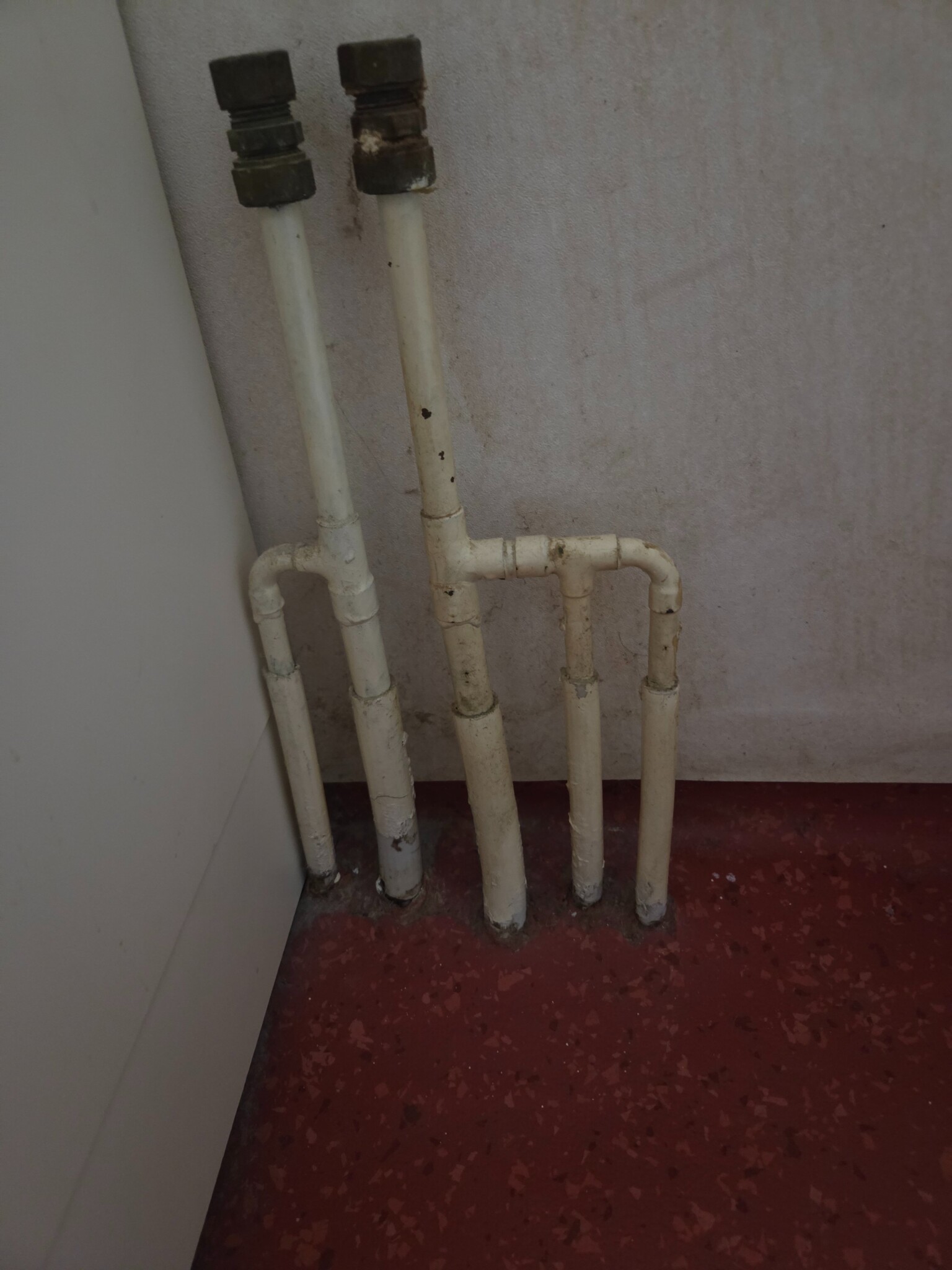

Badrummet ligger på våning 2 i ett suterränghus med betongbjälklag och har idag rör som kommer upp ur golvet för både element(1-rör system) och vatten.

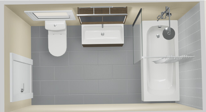

Önskad layout, ritat på ikeas hemsida så blir inte så det ska se ut men rätt layout

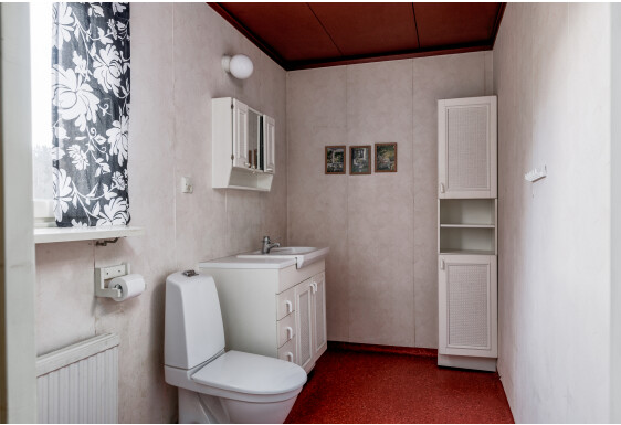

Badrum idag samt planlösning,

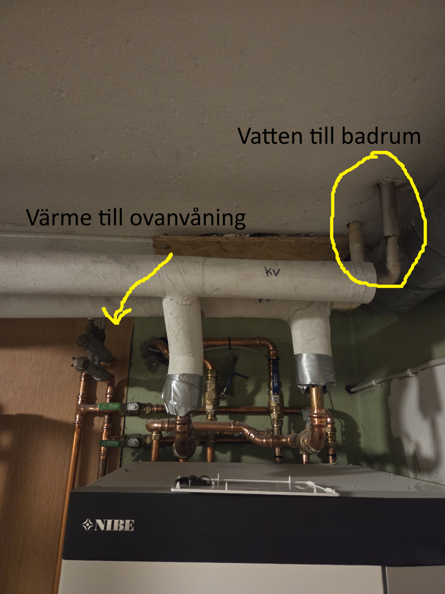

Hur vatten och värme kommer upp samt vart avloppet går sett från underrvåningen,

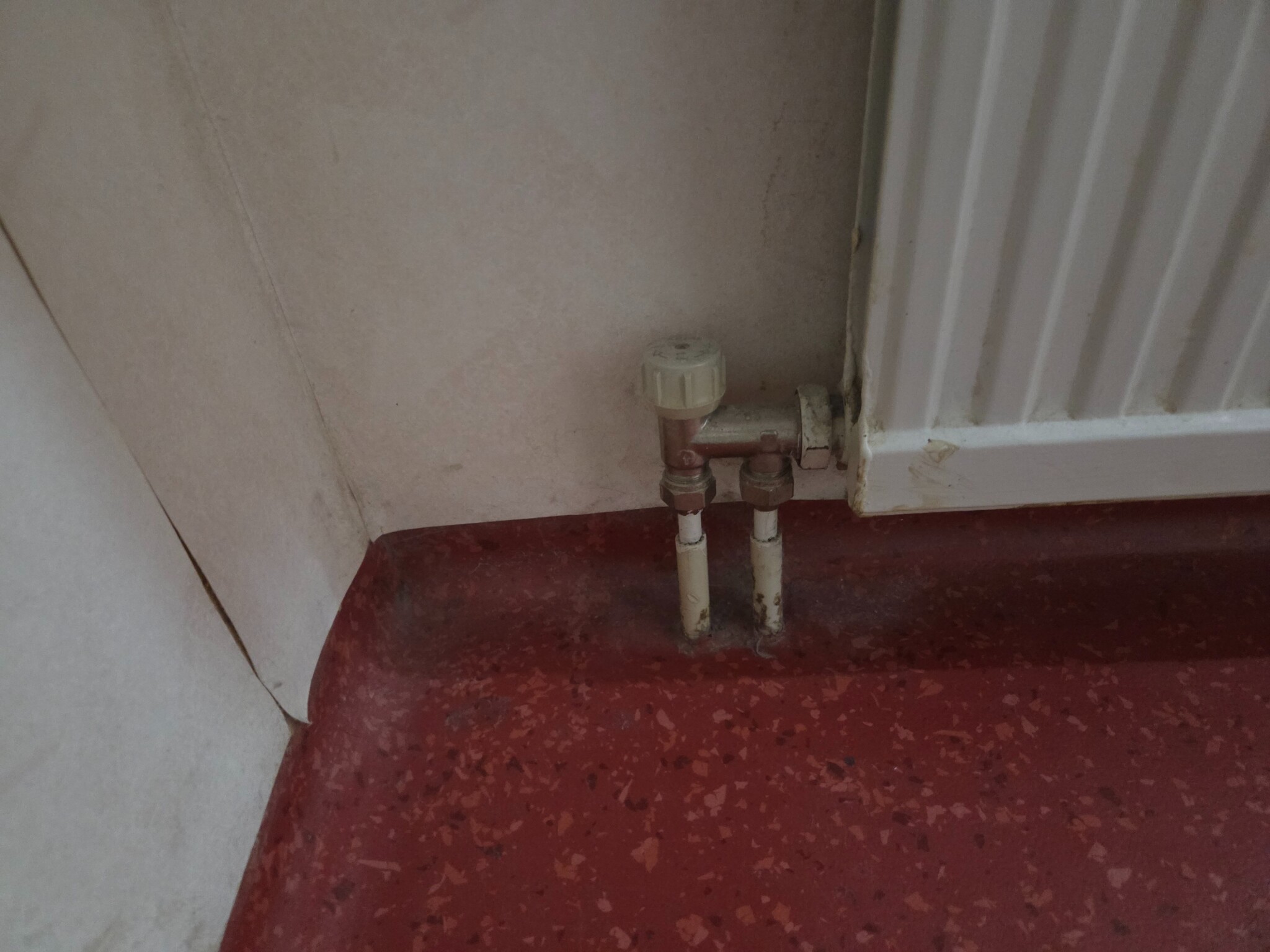

Hur röret till elementet går idag rakt över golvet i badrummet
Så nu till frågorna,
Hur hade ni löst att få vatten upp till badummet?
Hade vart skönt att använda existerande rör, men kommer tyvärr upp ur golvet och även om det eventuellt går att böja in dem i väggen så är det inget ställe jag skulle vilja ha en inspecktionslucka/kopplingsskåp.
Funderar på att dra nytt från källaren via sovrummet och hallen för att komma in till vänster om toaletten och ha ett kopplingsskåp där, men kanske finns någon bättre ellerr lättare lösning?
Angånde den existerande dragningen rakt över golvet för värmen kan den inte varra kvar då den blir för varm för klinker.
Någon som har något bra tips på hur dettta löses i ett 1rörssystem?
Eller är det enda alternativet att ha kvar existerande rör som kommer upp och göra en synlig koppling som sedan går in i väggen direkt och runt rummet till nästa radiator/handukstork?

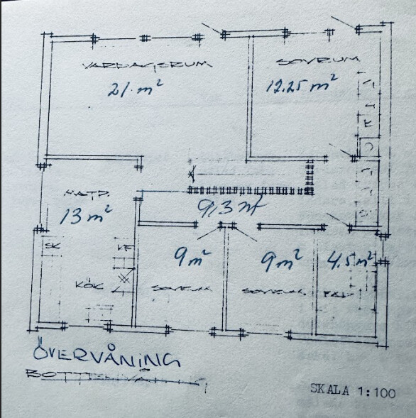

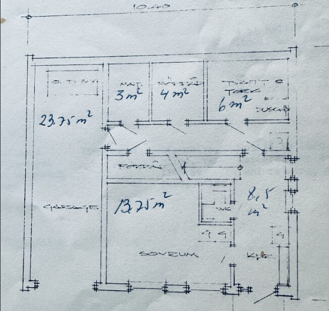

Det är vanligt att dra nya rör från källaren när man renoverar badrummet för att inte få rör genom golvet. Tyvärr har jag svårt att hitta var värmepumpen står i källaren, eller var det gula strecket finns på planlösningen.
Var har du tänkt att radiator och handdukstork ska vara?
Med den nya planlösningen kan det ju inte vara under fönstret. Med golvvärme brukar man inte ha någon radiator.

VP står på bottenvåningen framför/i tvättstugan, tror det ska vara ett O där i den fyrkanten då det förut var en oljepanna. (är orginal planritningen från 72 när tidigare ägarren köpte huset så inte bästa kvaliten)
Funderar på att dra nya rör för golvvärme samtidigt och därför strunta i ett nytt element, men antar att om jag kör en handukstork så gör jag det på slingan för nuvarande element och hammnar då på högersidan innan badkaret. Så blir d både golvvärme och ett mindre element/handukstork.
Har sökt men hittar inga exempelbilder utan främst för 60x60 plattor men kanske inte sökt så bra..

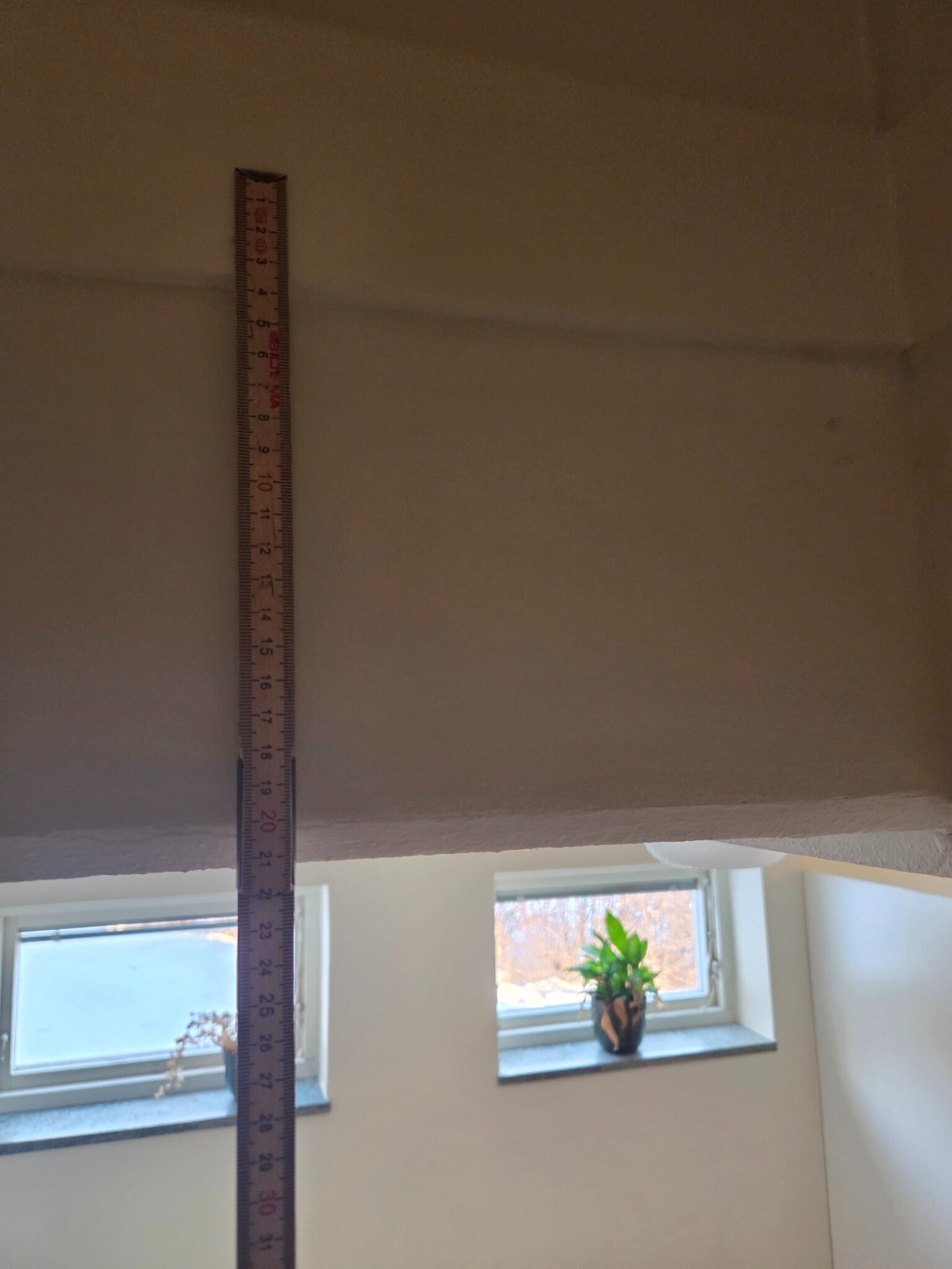

Bjälklaget ser ut att vara ca 20cm men antar det är lika bra att dra upp lite reglar och skivor ändå,

Borde väl gå bra att dra tapp- och radiatorvatten i taket i källaren den biten om man inte vill lägga dem inuti betongvalvet. En annan möjlighet är att dra tappvatten från WC och radiatorvatten från sovrummet bredvid badrummet.
Hur går avloppet?
Det är väl troligt att avloppsrören bör bytas ut eftersom de är mer än 50 år gamla.
Du har väl tänkt på att det inte går att ha tappvattnet draget inne i ytterväggen, om man inte bygger ut och tilläggsisolerar den väggen.

Tackar där fanns några exempel iallafall.

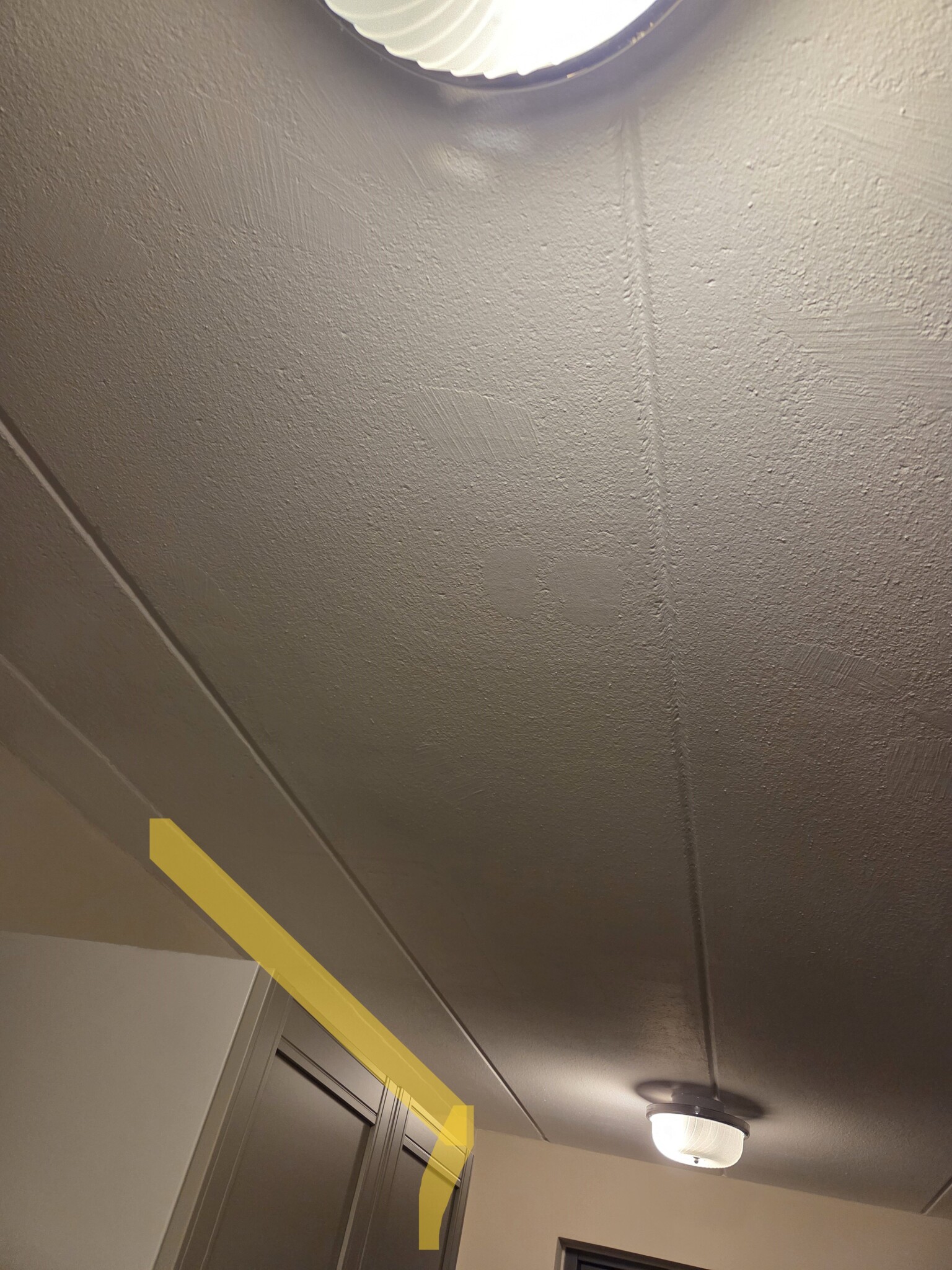

Tappvatten skulle gå att dra i taket om det inte hade "sett fult ut" så inte ett alternativ😅
Nej inte tänkt dra i ytterväggen utan efter golvet under existerande inbyggdda garderober. Finns redan ett hål upp ovanför vp där skortstenen var förut, gult merkerat där jag fundera på att dra rör för tappvatten och en ev.. golvvärmeslinga för badrummet, sen blått där avlopp går i i golvet idag och sen ner i hörnet på undervåningen.
Avloppet lär behöva bytas som du säger, verkar va någon ganska tjock vit plast nu.
tappvattnet till wc på nervåningen är endast 12mm rör så känns inte som ett alternativ, är ca 22mm idag i badrummet(yttermått).
Angånde radiatorvatten tror jag det idag kommer från sovrummet ovanför vp till badrummet och sen vidare till sovrummet bredvid så tror detta är element 2 i slingan på 3 eller 4 element så antar jag måste ha kvar ena röret upp ur golvet där om jag inte ska riva extremt mycket?
