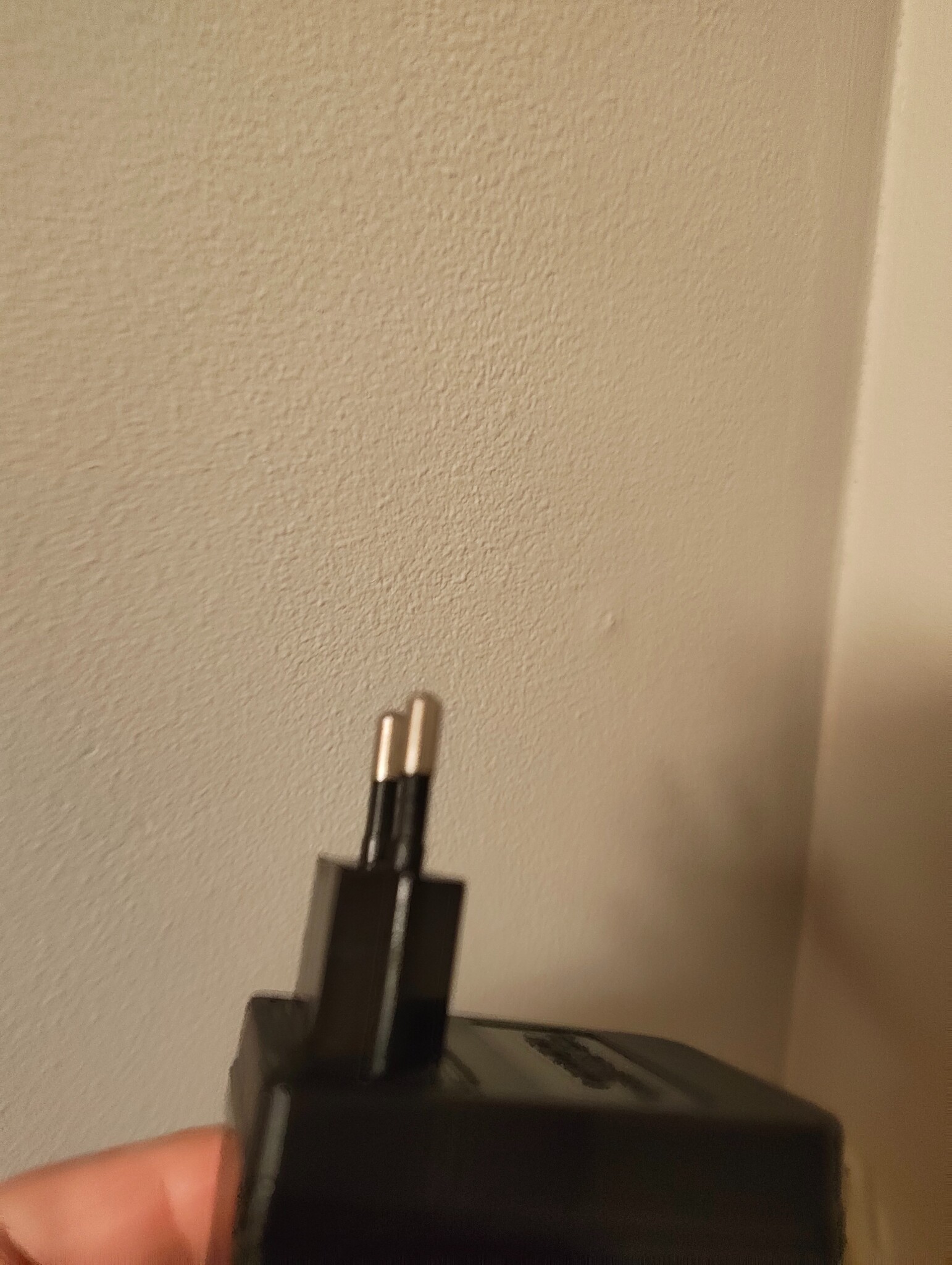

Nu kör jag med teorin att det är en USB-laddare som jag har utomhus som är den skyldige. Jag kör utan den en vecka och laddar manuellt videokameran som den matar under denna tid.
USB-laddaren är ju fuktskyddat till, men jag vet ju hur saltet tränger in överallt här vid havet i Bohuslän...
Alltså du har så mycket märkliga fel och annat som orsakar strömlöshet i ditt hus att jag blir rent av mörkrädd.

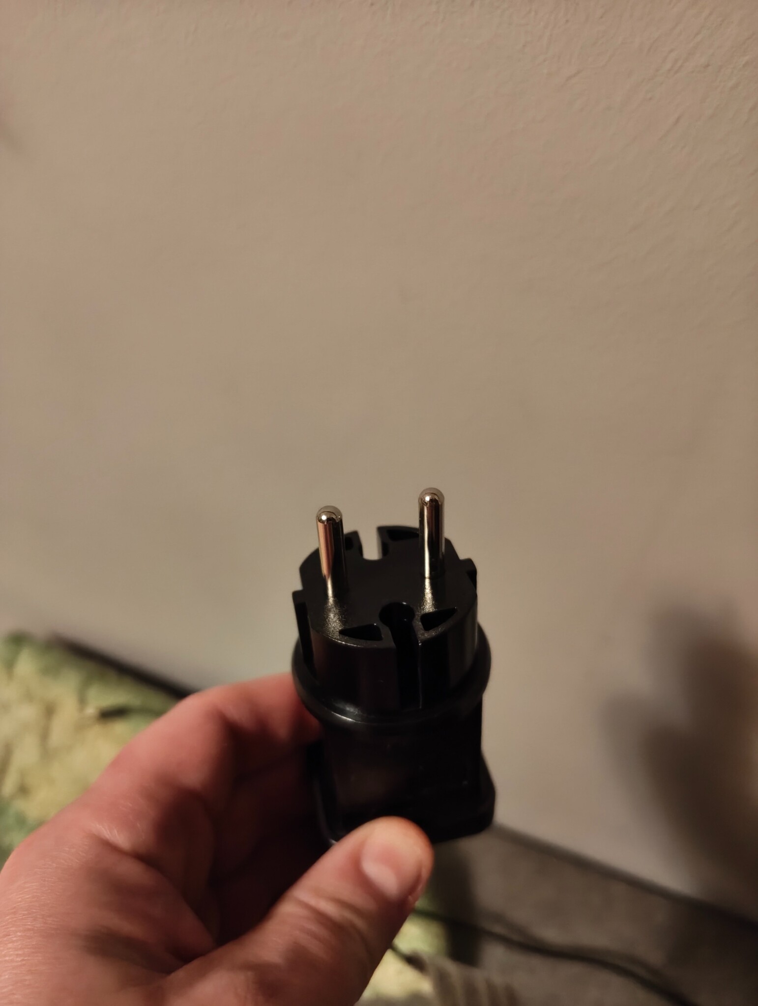

Det jag främst har problem med utomhus är sladdställ/stickproppar utan jord (för dubbelisolerade apparater) de släpper in fukt för nära jordblecken och fas/nolla. De med jord sluter mycket tätare och har inte alls gett samma problem.
Jag har nu dessutom skaffat mig personskyddsbrytare med 10 mA som jag skall använda till adventsbelysningarna nästa år. Då skall det väl ändå undvika att bryta huset när fukten vandrar. Tillsammans med nya sladdställ så bör jag klara mig.

Den vänstra kontakten finns även som sladdställ med gummikabel till LED-slangar och andra adventsbelysningar.
