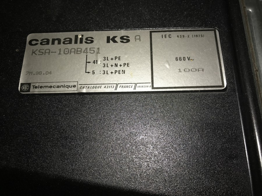

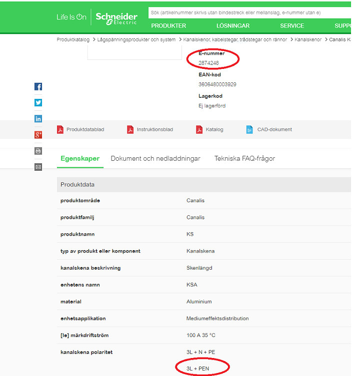

Men har tillverkaren tillåtit den strömskenan som PEN? Vilket artikelnummer har du?H HSP skrev:Om canalisskenan matas TN-C. Och det är där i skenan man skapar separat PE och N. Då kan man ta ut både TN-C och TN-S. Från den skenan. Jämför med ett kabelskåp.

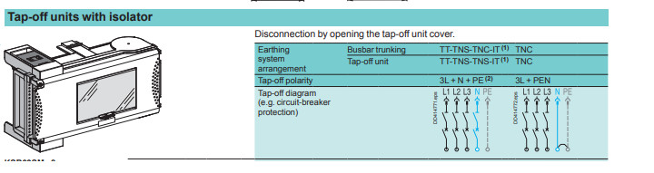

Att ansluta PEN via olika don som inte är fasta förband har aldrig varit lyckat även om det numera är lite uppluckrat i den delen. De skenor du demonterade början på 90-talet kan inte regelrätt ha varit utförda för PEN på den tiden fanns strikt förbud mot annat än separat skyddsledare i kanalskenor. Det uttrycktes lite olika dvs före -86 när PEN började skrivas ut nämndes då att skyddsledare skall vara separat och senare att PEN inte får förekomma.
Har du sett några nutida lådor avsedda för detta och hur skiljer de sig då tex i lockets frånskiljardel som normalt är fyrpolig, är PE och N sammanlagda osv?

GK 100 Skrev: "De skenor du demonterade början på 90-talet kan inte regelrätt ha varit utförda för PEN på den tiden fanns strikt förbud mot annat än separat skyddsledare i kanalskenor."
Ja där har du rätt, jag skrev ofullständigt, gamla skenorna var från början 3L + PE då matande trafo ej hade belastningsbar N-punkt, Lasten från början var endast motordrift.
Trafon hade senare bytts till en med belastningsbar n-punkt. + att det fanns behov av N så vissa lådor hade kopplats på ett felatktigt sätt. för att ta ut N. Rätt hade varit en D/Y trafo där behovet att ha N. om man behållt de gamla skenorna.
GK100 Skrev: "Har du sett några nutida lådor avsedda för detta och hur skiljer de sig då tex i lockets frånskiljardel som normalt är fyrpolig, är PE och N sammanlagda osv"
Ja. på 3L + PEN så är det bara de tre faserna som bryts när locket öppnas.

Så vad är kontentan, finns inga strömskenor TN-C för svenska marknaden idag alltså?
Kan förstå detta då det blir en onödig risk för tillverkarna och liten vinst
