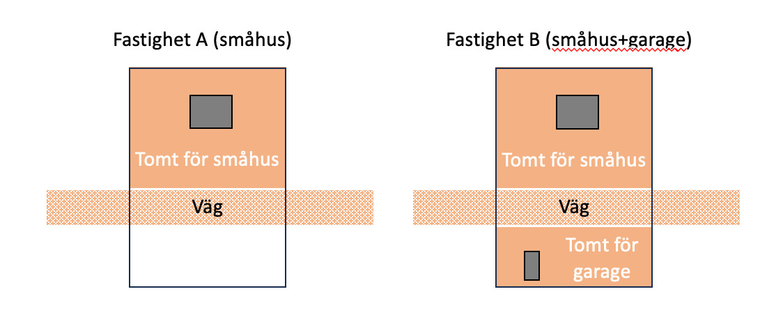

Det här är jag intresserad av att höra mer om. Jag tolkade ju PBLs legaldefinition på ett annat sätt, att en väg som delar en fastighet i två delar fungerar som en gräns för eventuell byggnads tillhörande tomt. Jag tolkar på detta sätt eftersom legaldefinitionen ställer krav på att en byggnads tomt ska ligga i direkt anslutning till byggnaden eller byggnaderna. Jag tänker här att vägen inte är tomt och gör att mark inte ligger i direkt anslutning till byggnaden om den delar fastigheten i två delar. Alltså fall A nedan:
Diagram över två fastigheter, A och B, där en väg delar dem. Fastighet A har ett småhus, Fastighet B har ett småhus och garage.
Har man uppfört ett garage på andra sidan vägen utgör den marken som man äger en tomt för garagebyggnaden om den krävs för att garagets användning för avsett ändamål. Denna småhusfastighet (B) har alltså två tomter, en för småhuset och en för garaget.
Fastighetsägare A får inte uppföra komplementbyggnader eller komplementbostadshus på den nedre delen av fastigheten som avskiljs av vägen eftersom det inte är en del av tomten. Fastighetsägare B får uppföra komplementbyggnader (men inte komplementbostadshus) på samma yta.
Är jag helt ute och cyklar i min läsning av PBL?

Tomten kan ju ha funnits sedan långt innan vägen upprättades, som i mitt exempel ovan. Varför skulle den då plötsligt bli två tomter?
Det står ju att vägen är en del av tomten om den är till för räddningstjänst, avlastning, tillgång till bostad m.m. så sålänge den är på egna fastigheten borde den tillhöra tomten o visst du kan väl då teoretiskt bygga komplementbyggnader på vägen, men inte om det finns servitut för andra att nyttja den, som för en allmän väg.
Därför att den nya vägen kan medföra att markområdet bortom vägen inte längre anses ligga i direkt anslutning till huset. Jag säger inte att detta gäller i samtliga situationer. Jag säger att det kan anses gälla i vissa situationer och därmed i dessa situationer är svar på din fråga om varför den då plötsligt skulle bli två tomter.

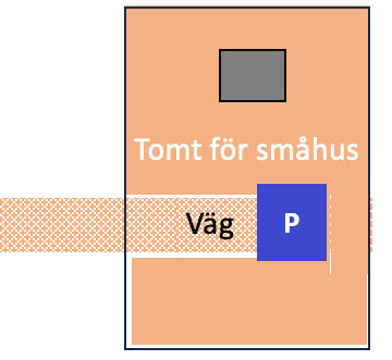

Jag tänkte inte på den typen av väg utan en enskild väg som leder till ett hus på en tomt. En del av vägen kan då ligga på tomten och utgöra tomtmark, på samma sätt som parkeringsplatsen också ligger på tomten. Och samma tomt sträcker sig även runt till andra sidan vägen och parkeringsplatsen. Eller?
Illustration av en tomt med hus, väg, och parkeringsplats som visar enskild väg och markindelning.
I förlängnigen borde då även vägen som går över tomten i ditt exempel kunna höra till tomten ifall det är en enskild väg som helt och hållet hör till fastigheten. Om det däremot är en allmän väg blir det rimligen annorlunda.
Jag tänker som du här. Men med "allmän väg" menas ju normalt väg som drivs med vägrätt av det allmänna enligt väglagens reglering. Men om vi med "allmän väg" syftar även på enskild väg som allmänheten eller i alla fall andra än fastighetsägaren har rätt att bruka så är jag med dig.
