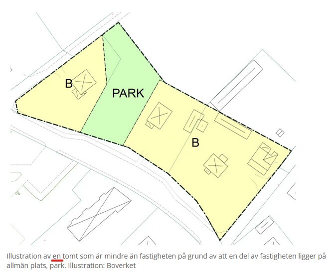

Tror jag har diskuterat detta förr, men en anlagd slottsträdgård t.ex måste väl anses vara tomt? Kan väl vara flera hektar?
En tomt är mark som ligger i direkt anslutning till byggnaderna, men undrar då om Boverket menar att det här är en illustration av en enda tomt eller två tomter. Något oklart.
Illustration av en fastighetskarta som visar två tomter markerade som "B" bredvid en parkmarkerad yta i grönt, gränser visas med streckade linjer.
Claes Sörmland
Hm, det är nog legalt sett en enda tomt i alla fall. Om man läser PBLs legaldefinition:
"tomt: ett område som inte är en allmän plats men som omfattar mark avsedd för en eller flera byggnader och mark som ligger i direkt anslutning till byggnaderna och behövs för att byggnaderna ska kunna användas för avsett ändamål"
Båda areorna i gult omfattar mark avsedd för en eller flera byggnader, i detta fall flera byggnader.
Båda areorna i gult ligger i direkt anslutning till byggnaderna, i alla minst en av dessa byggnader (jag tänker byggnaden till vänster).
Båda areorna i gult behövs för att byggnaderna ska kunna användas för avsett ändamål
Så en enda tomt för denna grupp byggnader.
Om byggnaden längst till vänster skulle separeras ändamålsenligt eller ägarmässigt från gruppen byggnader till höger så skulle det bli två separata tomter tänker jag.

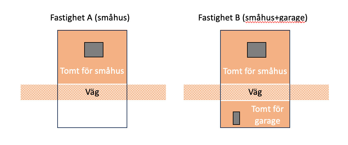

Så nu efter att ha läst på i PBL så ändrar jag min tolkning i inlägg #321. Mitt exempel till höger i detta inlägg är en enda tomt om garaget i det fallet har en samband med småhuset på den separata tomtarealen, t ex det vanliga fallet att garaget är en komplementbyggnad till bostadshuset. Det här exemplet:
