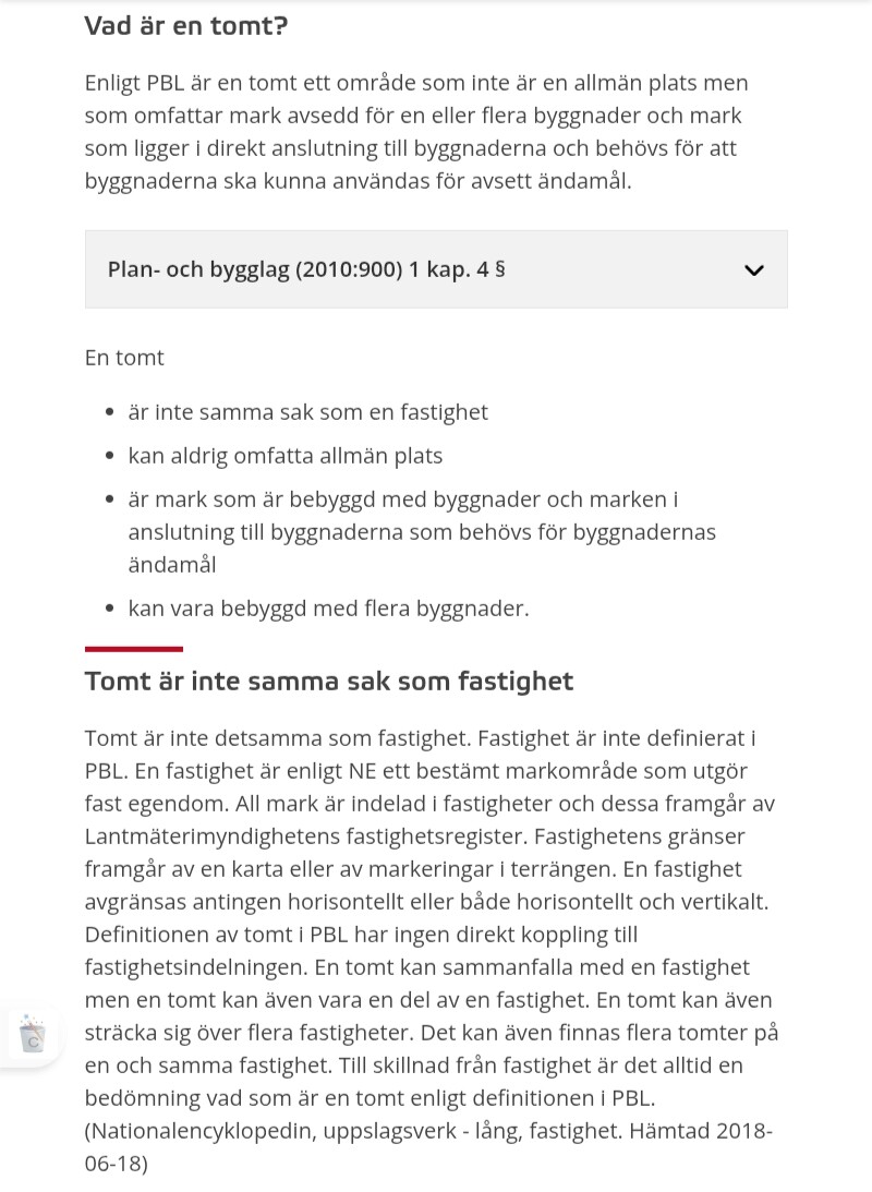

Fast det är väl samma sak? "Tomten" är den del av fastigheten som är i direkt anslutning till bostadshuset.
Alfredo
Inte om du har flera ha tomt, då är inte 2-300m bort, i en direkt närhet. Men nu är det ändrat.
Man har inte flera hektar tomt.
Utsliten och utdömd
Man kan ha över 4ha tomt o ändå ha fastighetsklass 220 enbostad.
Går även med 3,5ha och då kunde du tidigare inte anmäla ett Attefallshus 200m från ditt enbostadshus. Nu är det ingen anmälan och heller inget krav om i direkt närhet.
Då får man väl kalla det två tomter på samma fastighet. Det är ändå inte begränsat nu.
Man kan ex bygga en jaktstuga flera hundra m från enbostadshuset.
Javisst. Men då är det ingen bygglovsbefriad komplementbyggnad.
Varför inte det?
