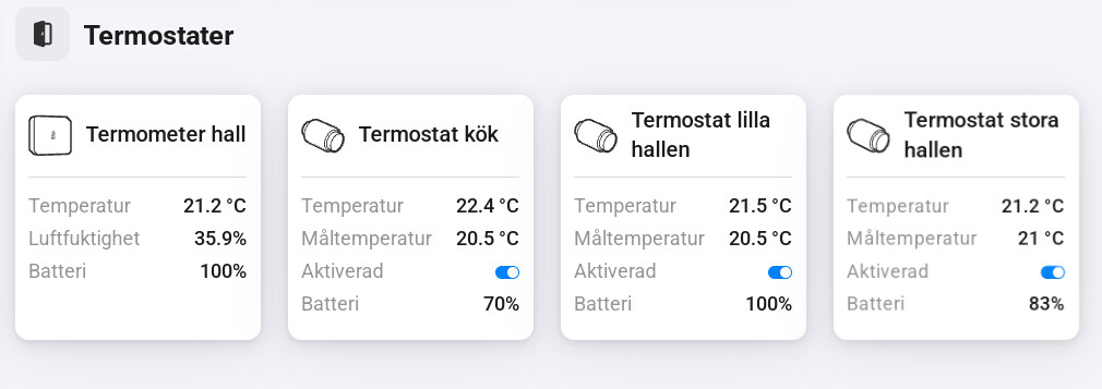

Jo morgonens äventyr....Hannuse skrev:
Jag bor ju i ett gammalt hus och på tre viktigare element har jag SonOff Zigbee termostatstyrning.
https://www.styrahem.se/p/3621/digital-termostat-for-elementradiator-zigbee-sonoff-trvzb
Och det gick bra, får se hur stabilt det är?
Men sen blev jag förgrymmad och jag har flera Aqara temp/fukt givare och där är det en olöst bugg och förefaller mer ett "heligt krig" mellan utvecklaren och Aqara/Xiaomi.
Startade 2023
https://community.homey.app/t/app-a...mplify-your-life-with-a-smarter-home/156/4936
Lämnar det för ett tag och ger mig på min vattenmätare och där behövs det en MQTT snurra.
Har du testat temp/fuktgivarna?P paralun skrev:Jo morgonens äventyr....
[länk]
Men sen blev jag förgrymmad och jag har flera Aqara temp/fukt givare och där är det en olöst bugg och jag förefaller mer ett "heligt krig" mellan utvecklaren och Aqara/Xiaomi.
Startade 2023
[länk]
Jag har dessa och dom verkar fungera exemplariskt (har 4st).
Till elmätaren har jag HomeWizard och tycker att den är grymt bra.
Dom har även en lösning för vattenmätare, men den kanske inte funkar för dig?
Kan vara värd att kolla på annars.
