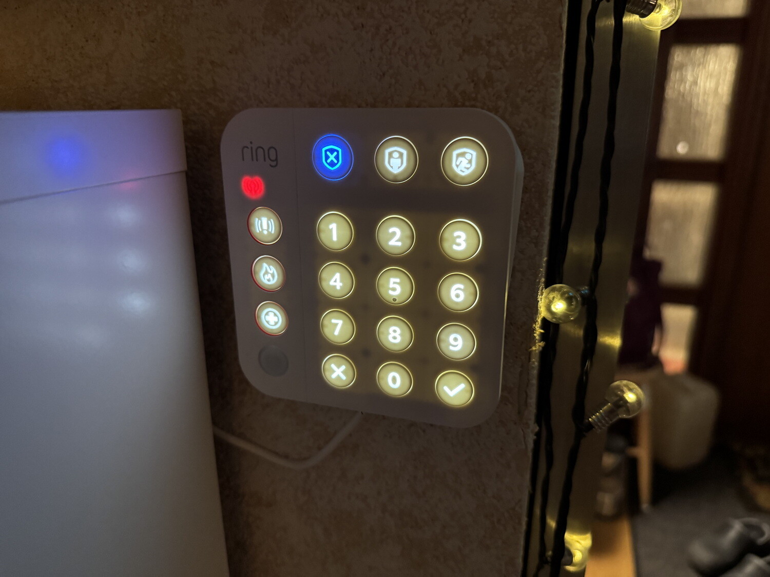

Nu är systemet utökat med en larmtablå invändigt, fy vad fint!
Huvudsyftet med denna keypad var egentligen att använda den som siren till larmet.
Jag vill få en notifikation om någon gör inbrott i garaget, eller något av uthusen när jag är hemma.
Så det är mest i läget "delvis larmat" som jag vill ha den finessen.
Men att kunna sköta på och avlarmning via denna är ju en finfin bonus, även om jag gör det med mobilen, men mina gäster kanske kan känna sig bekvämare med en mer "analog" lösning.
Inbyggd batteribackup i enheten också, så väl investerade knappa 700kr, och en rolig lördag kväll!
