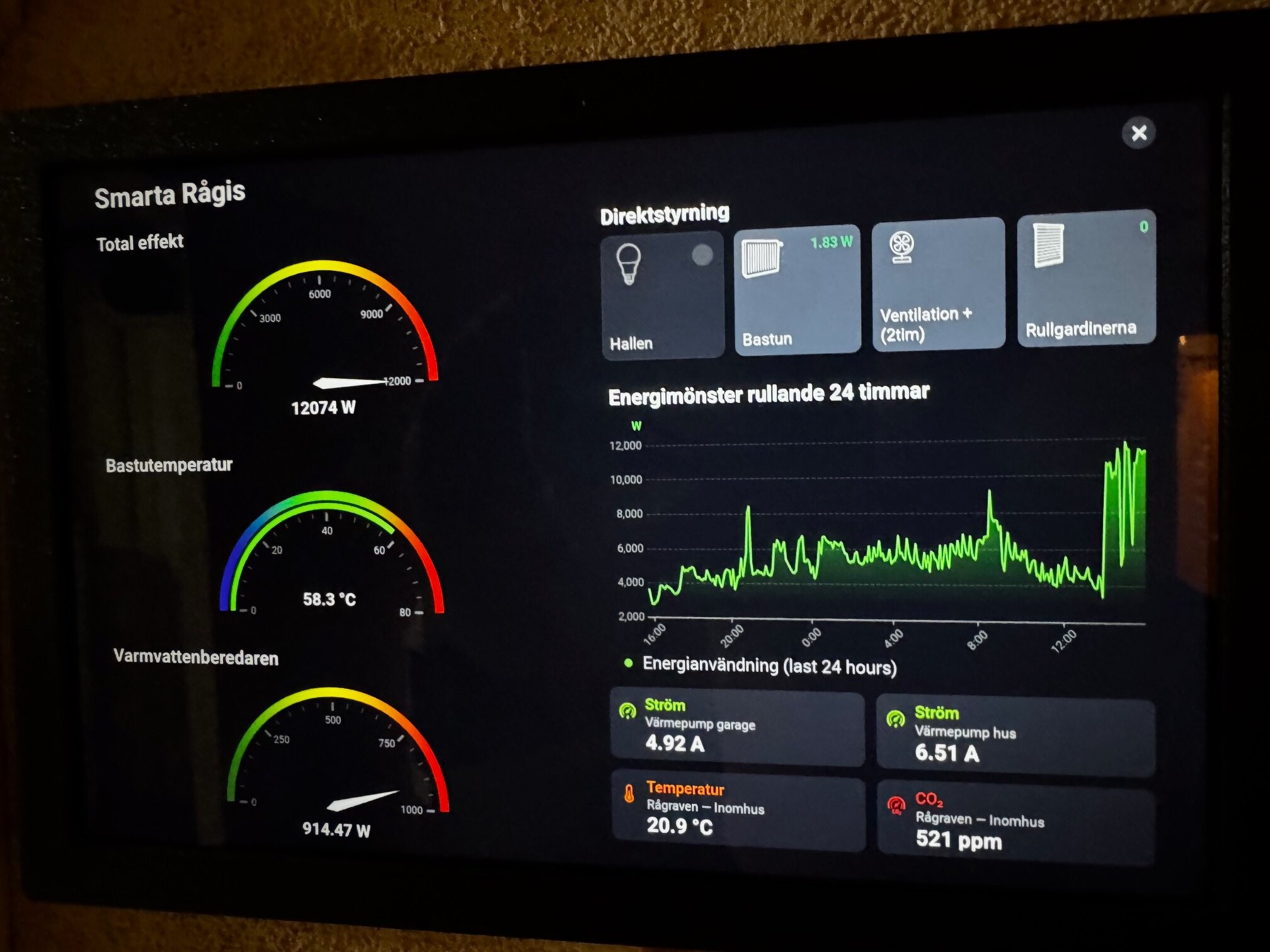

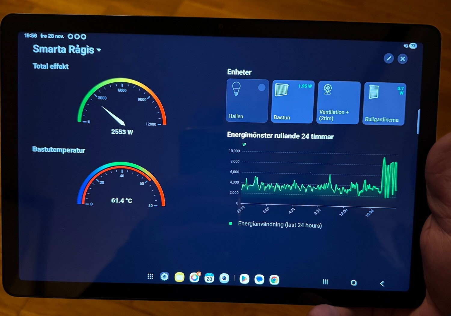

Nu blev det ett "fynd", en Samsung Galaxy TAB 9+.
Av någon anledning så har dom tagit bort finessen AOD (Always On Display), så den slocknar efter ett tag, vet inte om det är en Android eller en Samsung sak?
Men, inget jätteproblem, det gick att ställa in 30 minuter som tid innan den slocknar, och sedan vaknar den om man petar på skärmen (har inget lösenord).
Så, in med en dashboard, och ställa in den i "kiosk mode", så var saken biff.
Har två sidor man kan swipa mellan, och nu ska den bara upp eller in i väggen.
Tänkte mig en 3D-printad ram, och sedan antingen fälla in den i väggen, eller hänga den utanpå, som en tavla.
Men med den första sidan kan man starta bastun, forcera ventilationen och manövrera gardinerna till de stora fönstrena på södersidan.
Sedan blir motorvärmarstyrning (och kanske någonting annat) på den andra sidan, allt för att underlätta för ungdomarna som lånar huset ibland.
Ja, inte riktigt färdig (det blir man väl aldrig) men en bit på vägen.
Och....episkt bra system!
Nu ser jag att bastun vill ha mig, trevlig helg!

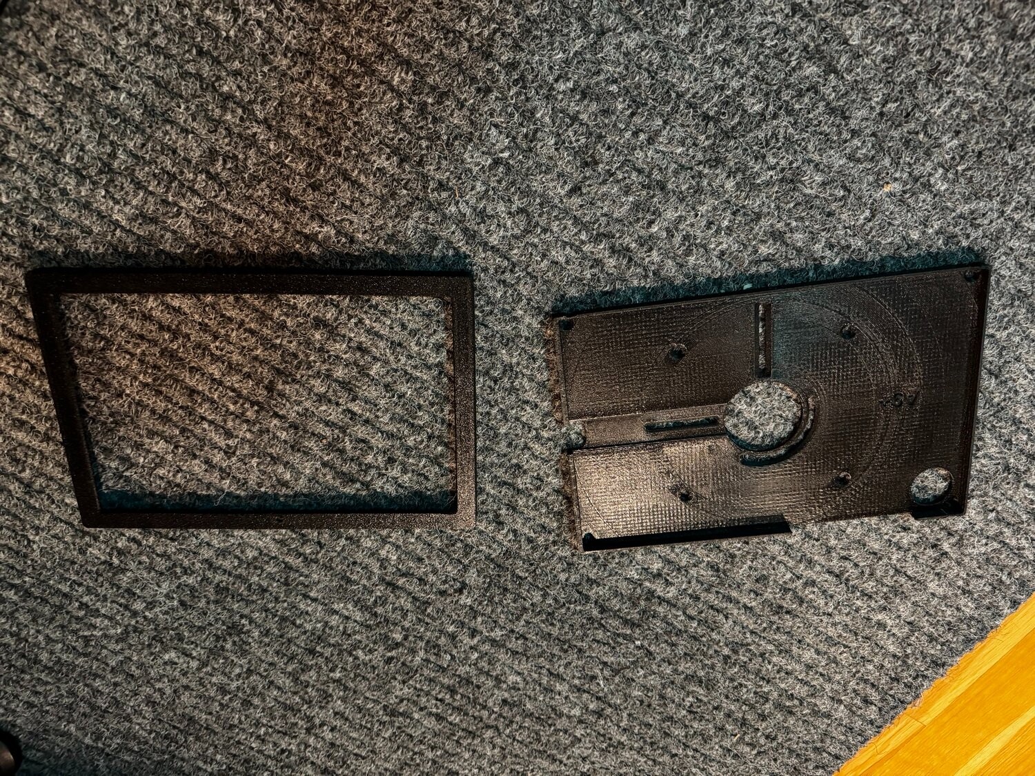

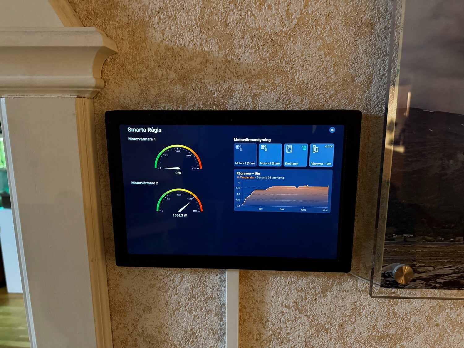

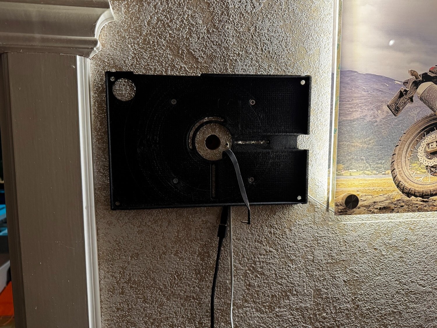

Äntligen är ramen i hamn.
Tänkte att jag skulle kunna ta ett hål i väggen, och pillra ner kabeln till golvnivå och göra en helt dold installation, men....ingen regel utan undantag, säger man väl...
Så, nog f*n var det en regel precis där. 🙃
Nåja, körde "Plan B", med en kabelkanal, och det blev ändå helt OK.
Passade på att dra ner en tråd som var till en tavelbelysning samtidigt, så blev det lite mer "katt-säkert".
Nu kan man "swipa" mellan två layouter, och framtiden får utvisa vad dom ska innehålla, men dottern tyckte att det fungerade bra att köra igång motorvärmaren, så det första testet på utomstående var till förnöjdhet.
Allt gott så långt......men drömmer om en betydligt större display.. 😀
Trevlig lördag!

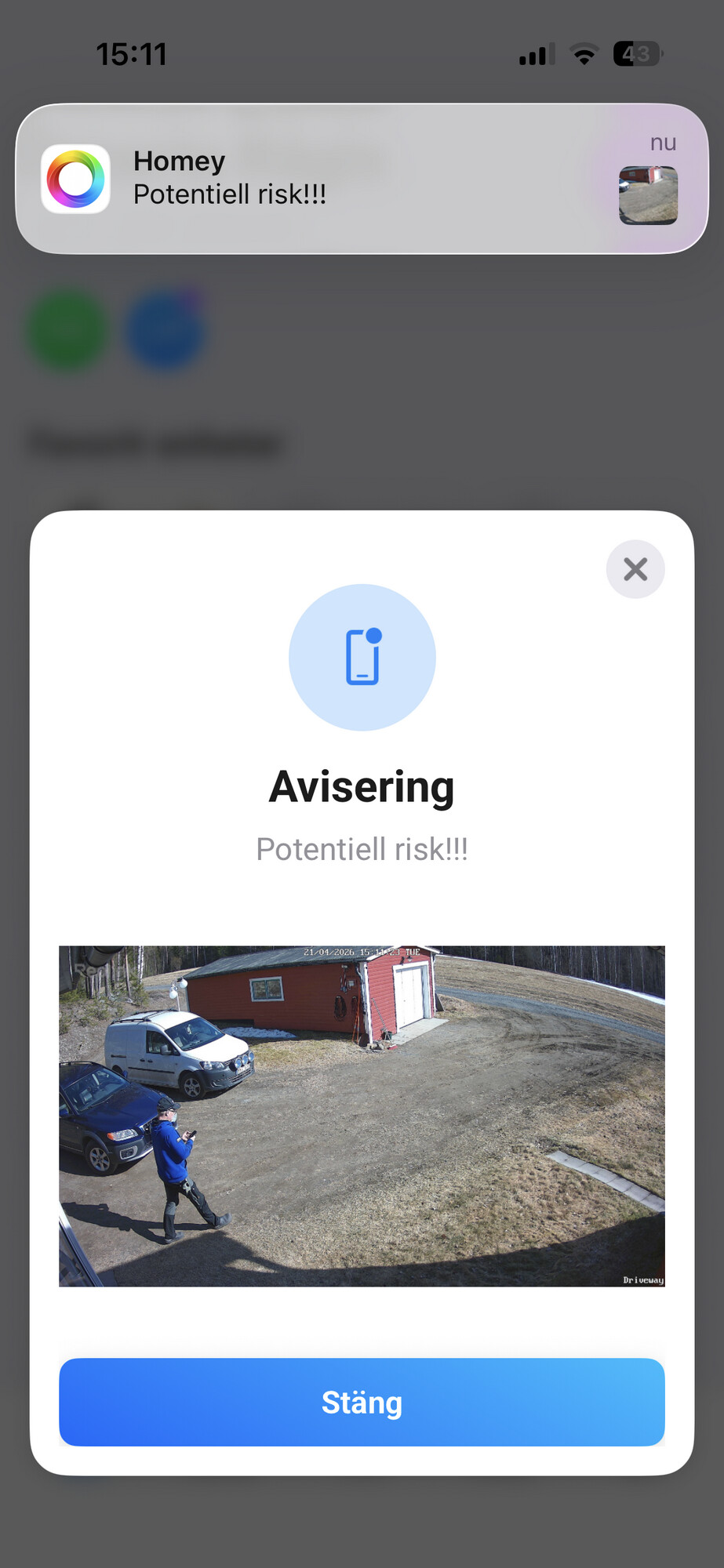

Tänk att man har varit semipro-fotograf på ett draghundsevent, och stått ute i 4 timmar med tunna handskar i 18 minusgrader.
Sätter sig i bilen, ganska frusen, och har 45 minuter hem.
Ett klick på en ikon i mobilen, och sedan möts man av det här när man kommer hem - bastun varm!
Episkt😀!
Ja, det var allt en lördag eftermiddag....allting funkar ju bara, och man väntar bara på nya roliga integrationer.

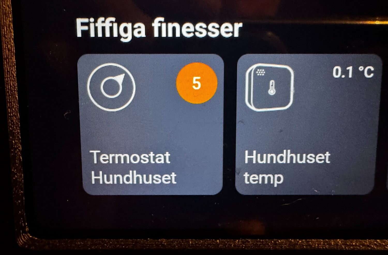

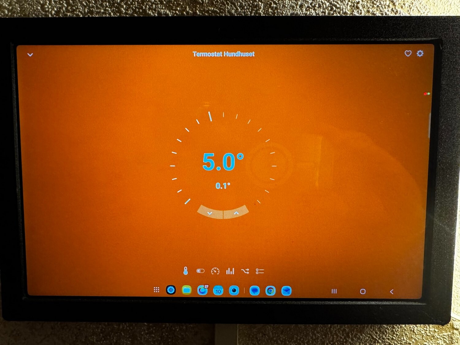

Har nu testat att installera den virtuella termostaten "VThermo".
Då kan man styra saker på antingen temperatur eller fuktighet, och få en justermöjlighet direkt i appen.
Verkar funka riktigt bra, och jag ser att den har funnits ganska länge, så den är troligen rätt beprövad.
Har kört med ett "flow" för att styra temperaturen i hundhuset tidigare, men då blir det fasta värden, så det var trevligt att kunna reglera på ett enkelt sätt.
Så in med den i dashboarden, och.....ganska trevligt.

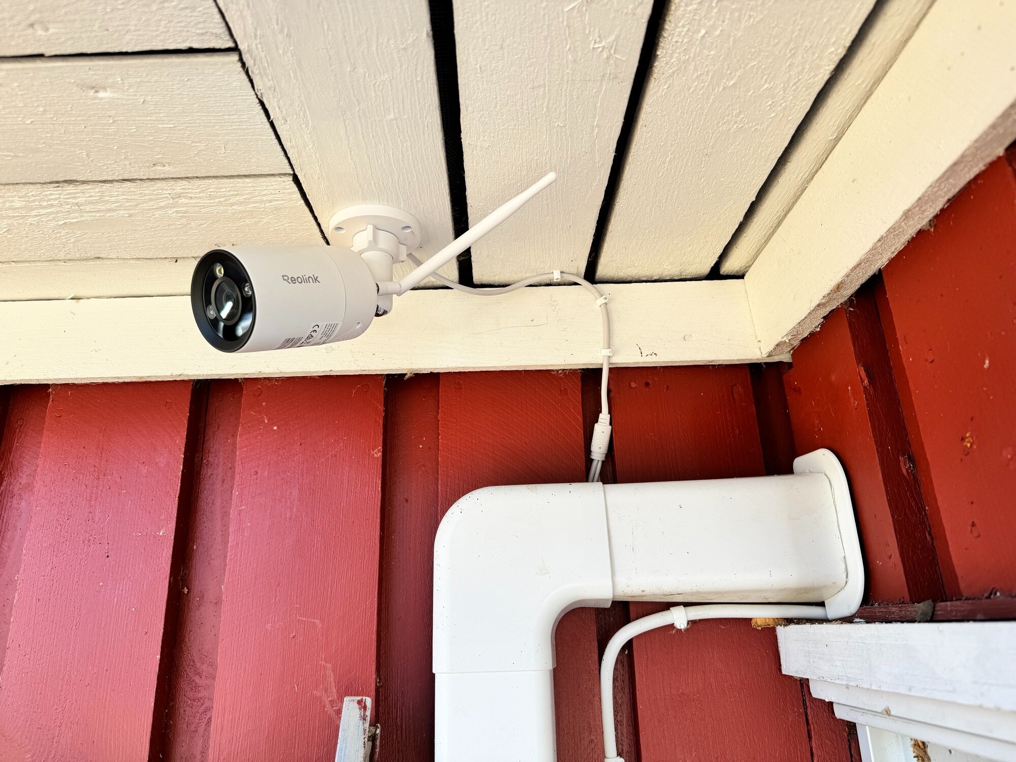

Har under en tid funderat på hur jag ska få kameraövervakningen integrerad i Homeyn.
Egentligen är det viktiga att kameraövervakningen startar när huset lämnas.
Just nu sköter jag det via Arlos app, men när ungdomarna lånar huset, eller någon annan är ”vaktmästare” då fungerar inte det optimalt.
Har väntat på att se vad samarbetet med Reolink skulle kunna ge, och nu när det är lanserat så kör jag igång med lite driftprov.
Köpte en Reolink RLC-810WA för att kunna laborera lite, tänkte att jag ska ha en ny modell, och dessutom på kampanj just nu hos Kjell & Co (800kr).
Den behöver 12VDC, så den är inte batteridriven, och kan köras både trådat och WiFi.
Det följer med en 4,5meters förlängningskabel för DC-matningen, utöver adaptern, så ca 6meter har man innan man måste klippa och löda.
Specen säger 10 minusgrader som lägsta temp, men gissar att den klarar betydligt mer, det får vi se.
Mina gamla Dlink (som jag inte plockat ner av ren lathet) är specade för -25 men klarar bevisligen åtminstone -42.
Arlo har tyvärr en design som gör att dom stänger ner sig vid -20, vilket faktiskt känns lite problematiskt för mig.
Nåja, en halv dags testverksamhet var positivt.
Kan skapa flöden som gör att det fungerar som jag vill, det vill säga att om huset är låst, då kommer kameran att skicka notiser via push, och även skicka med en snapshot på vad den såg – episkt bra!!!
Kan även klicka upp den direkt i Homey appen också för att livestreama därifrån.
Hyfsat enkel att få igång, dock så var jag tvungen att ansluta den trådat först under initieringsprocessen, och där finns det olika information, men en nätverkskabel följer med, så dom har tänkt på det.
Man behöver Reolinks app för att köra igång den, och hantera vissa inställningar som känslighet mm, men man behöver inte logga in i appen, så vill man inte ha ett konto där så slipper man.
Lite irriterande med ”svansen”, som är ca 30cm lång ut från kameran, där både ström, ethernet och en resetknapp kommer ut, den klumpen behöver en 20mm borr för att kunna dras igenom ett hål.
Ja, kanske lite väl kort testperiod för att avge en slutgiltig rapport, men hittills verkar det helt otroligt bra, och på välkänt Homey-vis enkelt med integrationen.
Oerhört positiv så långt, fortsättning kanske följer….åker Arlo ut, eller ska jag ha tre kamerasystem….ska man in i Reolink-molnet…vem vet.. 🙃

Ett tillägg till Reolink integrationen är att man inte bör köra DHCP på kameran.
Vi ett kortare strömavbrott så fick kameran ett nytt IP, som inte var samma som tidigare, och då tappade jag integrationen mot Homey, men i appen så funkade den som vanligt, den har väl någon "discovery" funktion.
Så nu kör jag statisk IP på den, och det bör lösa problemet.
