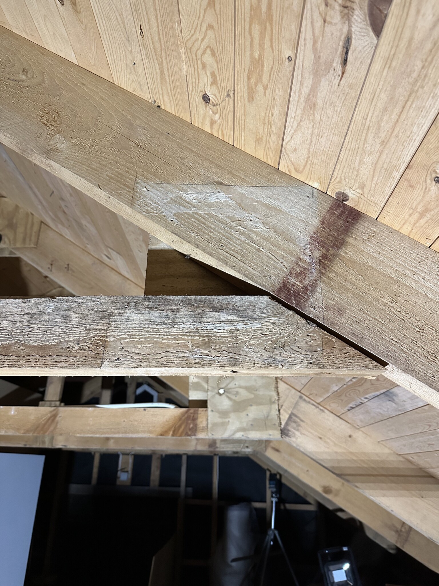

Plyfan är spikad för lite + med åt skogen fel spik , skall vara ankarspik / skruv (måste bytas för hållfasthet)Noramasen skrev:
Jag tror jag håller på att bli VANSINNIG på inkompetens.
Okay man har undersökningsplikt vid förvärvande av fastigheter, men samtidigt när man får höra ifrån säljaren att det är byggt i andan av byggnadsvård så får man också tillåta sig att ha tilltro till vederbörande.
Men nu till det som ändå hittills har åtgärdats och det är att med hjälp av ett antal spännband dragit ihop hammarbanden vilket medfört att nocken har rest på sig och väggarna rätats upp till från som värst lutat ca 45 mm på en sträcka av en meter till som mest nu ca 15 mm. Och detta har möjliggjorts med att enbart dra ur eller kapat spikarna som med hjälp av plyfaskivorna håller ihop hanbjälke och överarm. (Spikarna består av TRÅDSPIK!)
Men det som jag gärna och med tacksamhet vill få in tips på är om det kan finnas andra och enklare lösningar än den jag sitter med för närvarande? Hoppas att illustrationen är hjälpsam.
Med vänlig hälsning, Masen

Jamensedär! Tillbaka nu med lite uppdatering. Det har hänt lite sedan detta var aktuellt, men jag tar det i tur och ordning allteftersom det har skridit fram. Och jag får passa på att tacka för alla inlägg från samtliga. Det har varit värdefullt att ta del av för att få fram ett beslut på fortsatt åtgärd. Och fanns möjligheten att utse allas inlägg som bästa svar så hade jag gjort det, men nu föll valet likväl på Karl-Ove Qvarfordt då han inledningsvis gav tipset på den lösningen som delvis blev verklighet.
Jag visar här bara hur tidigare ägare tänkte och bidrog till den undermåliga konstruktionen. Jag har nämnt att han limmade plyfan, men här ser man beviset att det inte tillfogade någon som helst förbättring av konstruktionen.
Jag är ganska övertygad om att nästan samtliga här på Byggahus är så pass kunniga att de förstår att limmet har bästa funktionen när kontaktytorna är direkta utan att en massa lös flis ligger och förhindrar limmets egenskap att förena ytorna.
Det som blev tvunget var att hyvla ytorna släta och därmed ge chans för limmet att verka fullt ut. Samt är plyforna nu i en större dimension och heltäckande mot högbenet.

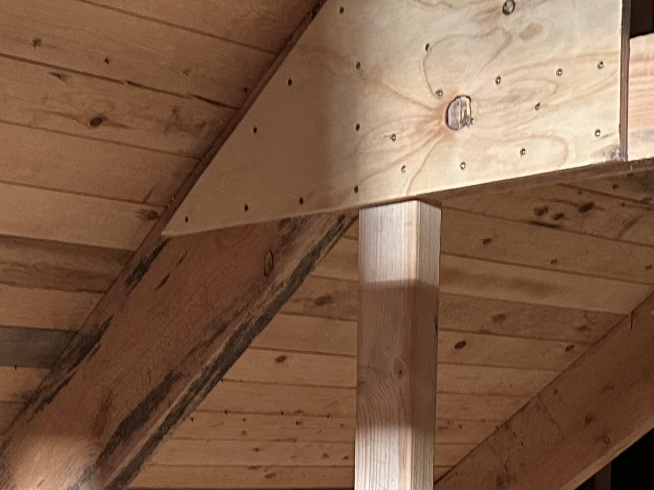

Samt att det är stämpat nu med högben under mötet överarm/högben, med hjälp av en stående balk som löper på vardera sida.
Nu med hjälp av denna konstruktion så har jag fått upp taket i stort sett till det läge som känns tryggt och vägavsnitten som tidigare lutade har i stort sett fått en lodrät position och nocken har höjts med över 50 mm. Så där får det vara tillräckligt bra för att komma med en fortsättning som jag är övertygad om att kommer att stärka upp byggnaden ytterligare.
