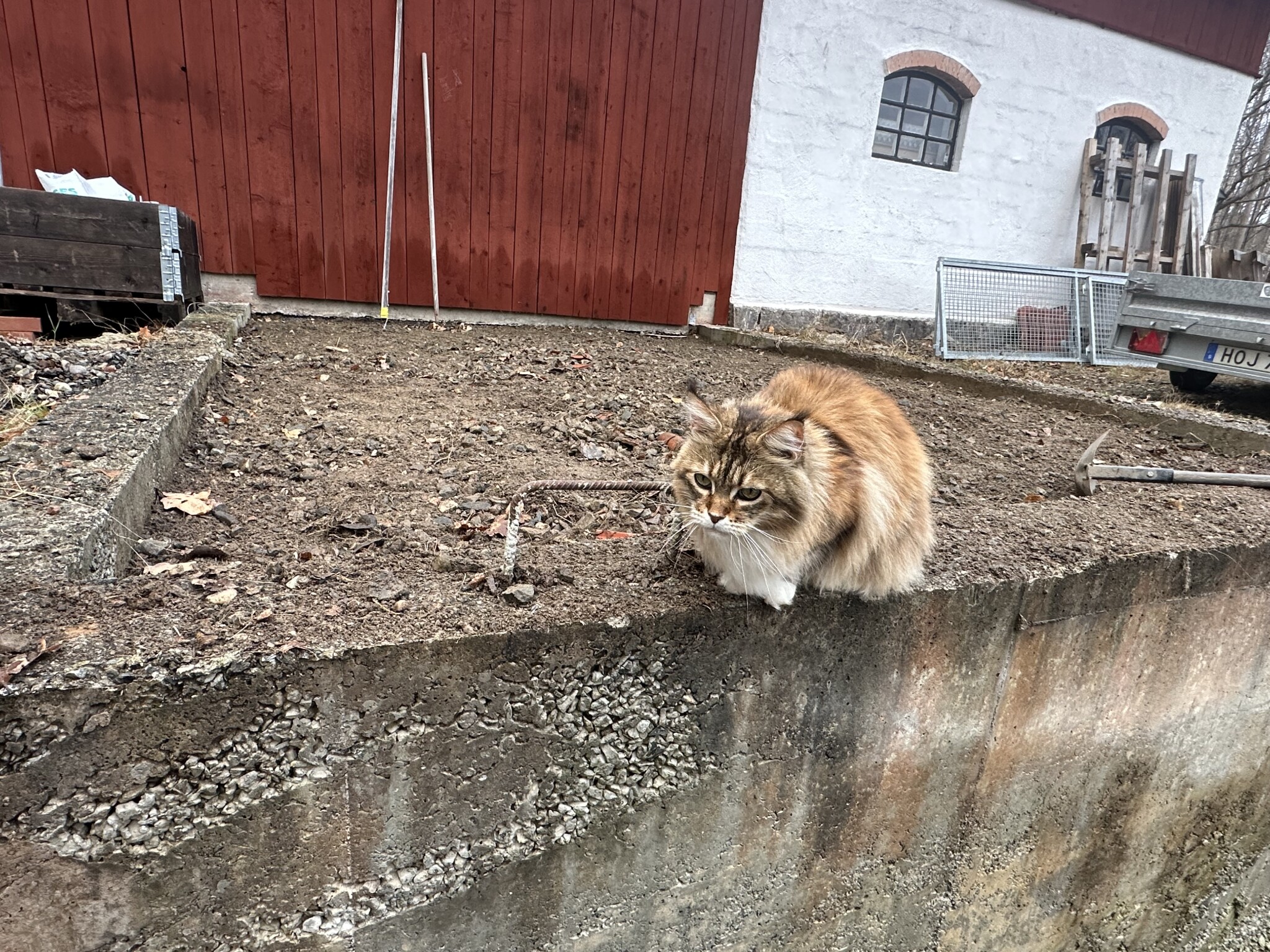

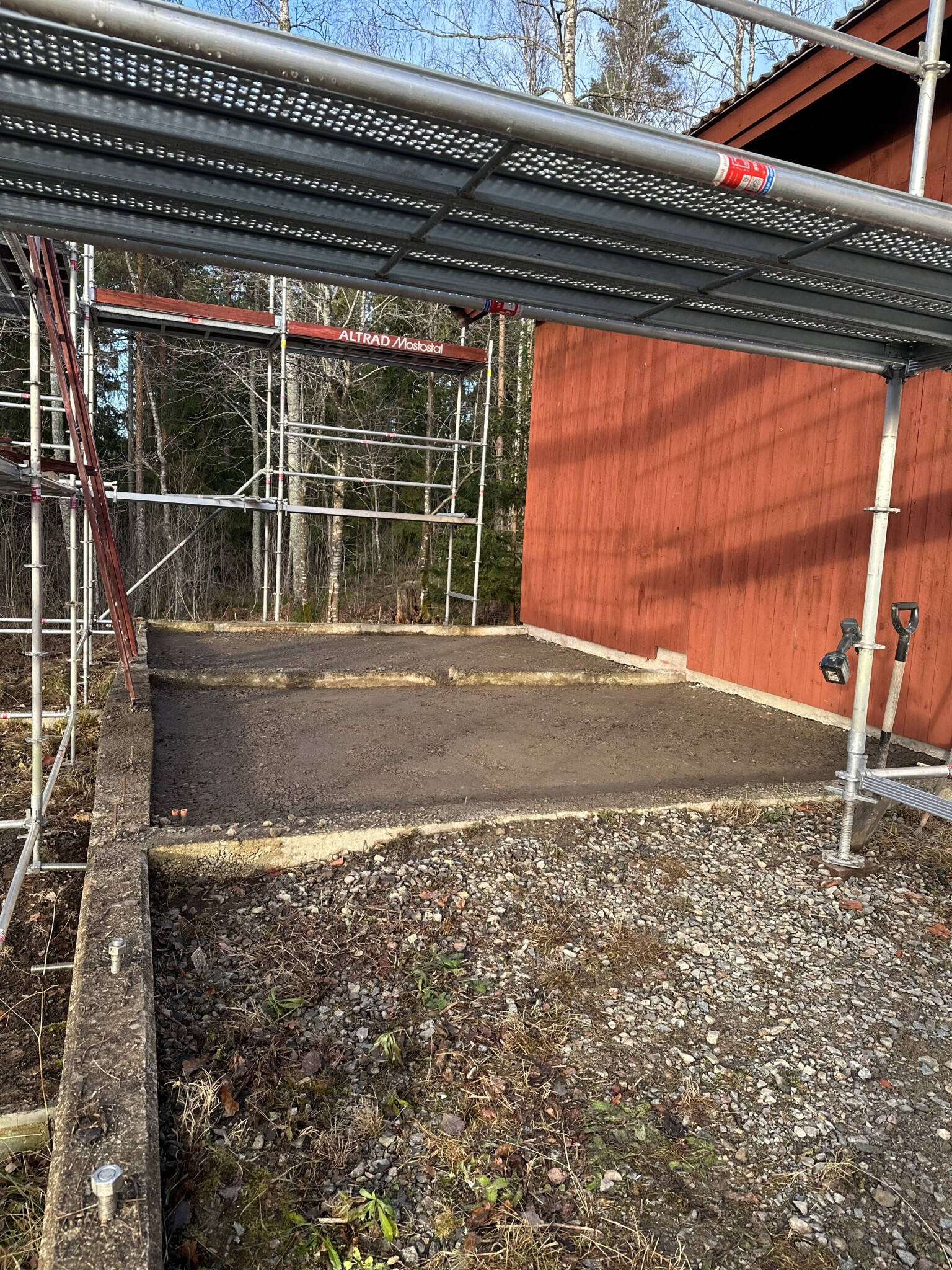

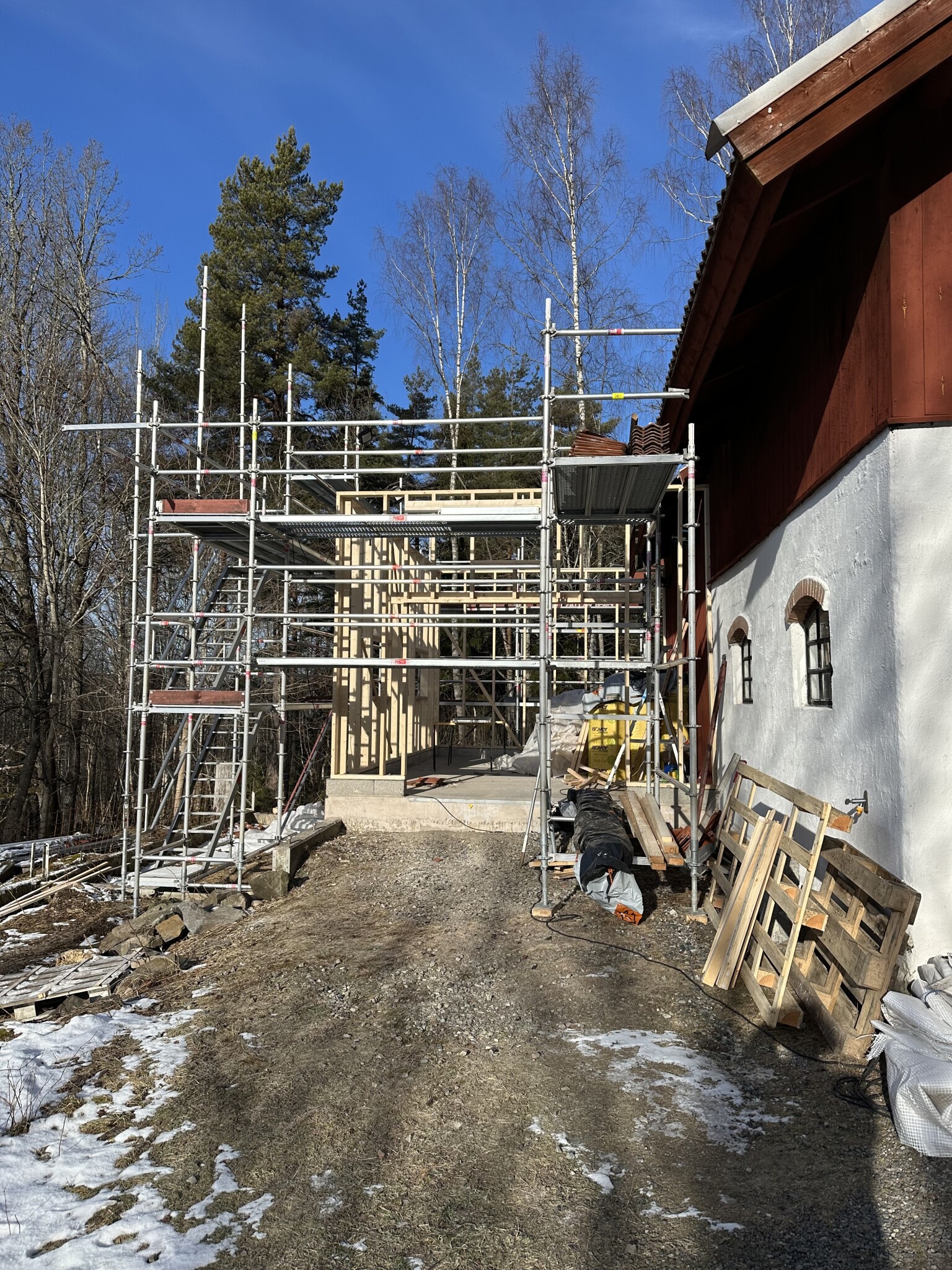

På fastigheten som vi inskaffade så finns ett redan utfört gjutningsarbete i anslutning till det som nu är verkstadslokal för mitt eget förvärvande. Det är en sockel som är gjuten i två sektioner och med en funktion som säkerligen kommer att ändra betydelse mot vad som tidigare ägare hade tänkt sig.
Självfallet skulle linslusen vara med och syna arbetet med grunden som senare ska bli betongplattan.
Här visas en del av muren som är utförd med två rektanglar och inuti vid detta tillfälle en via padda en hårdgjord fyllningsmassa.
Här kan man också skåda muren som är lika rak som en dikesfull orm, Men den är tacksamt godkänd som grund för tillkommande betongplatta likväl, av de som kommer senare att gjuta plattan.

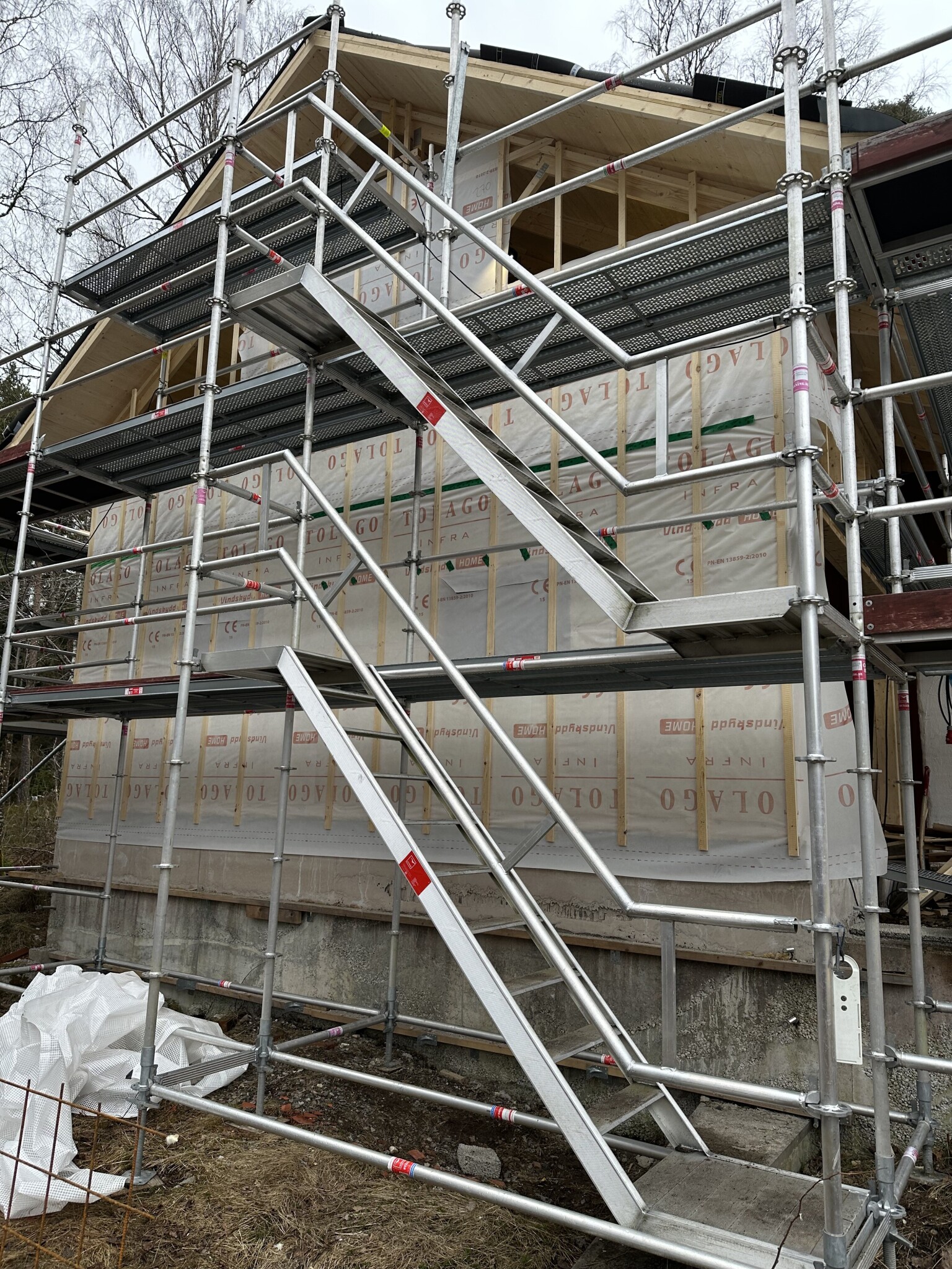

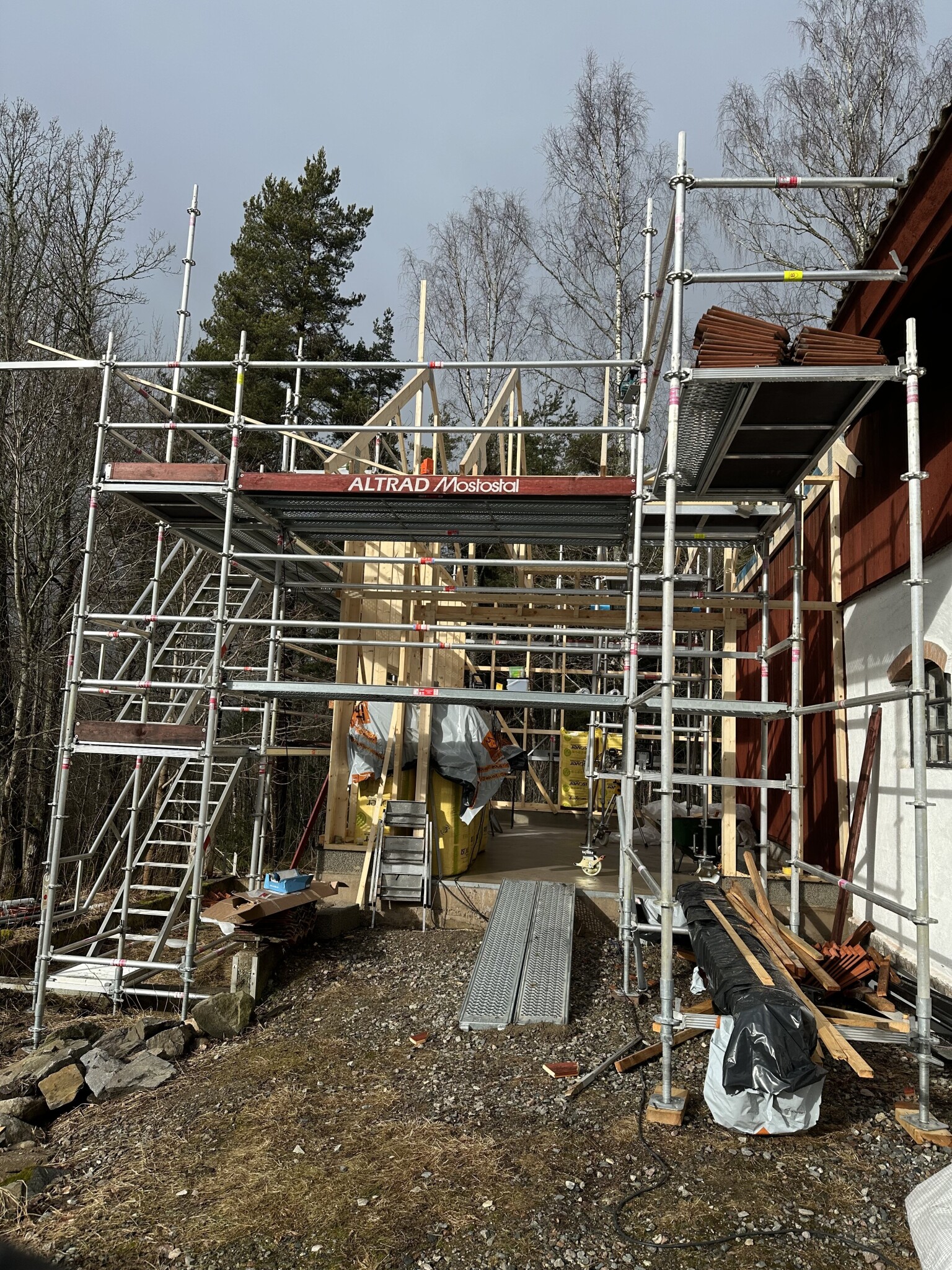

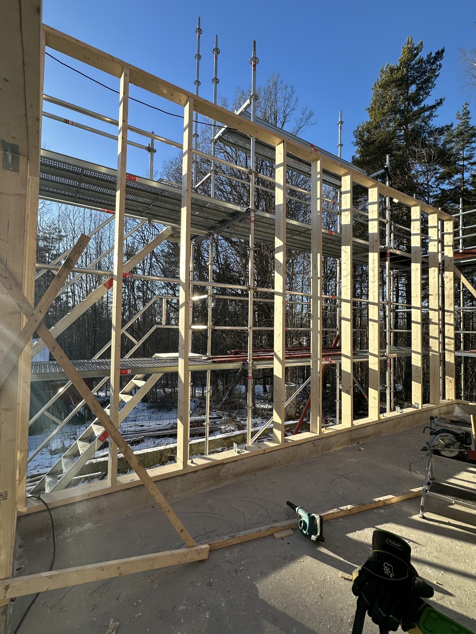

Byggnadställning är samtidigt under uppförande runt tillbyggnaden med ett avstånd som passar färdig vägg. Vi var där inne i ett ganska behagligt väderläge, men det skulle bli annat självfallet framöver.

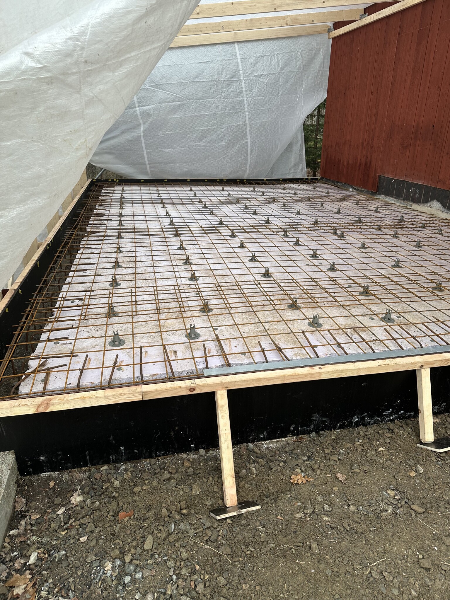

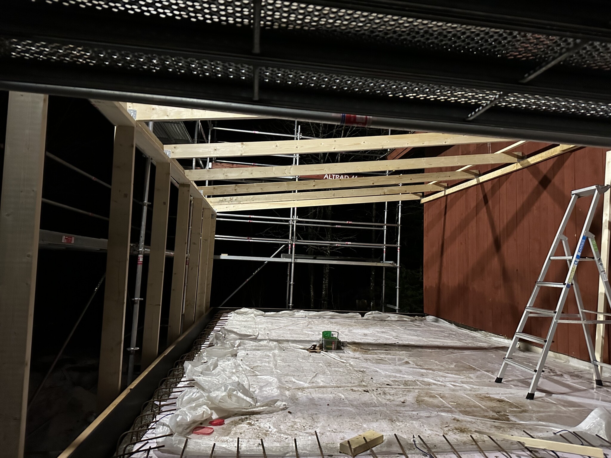

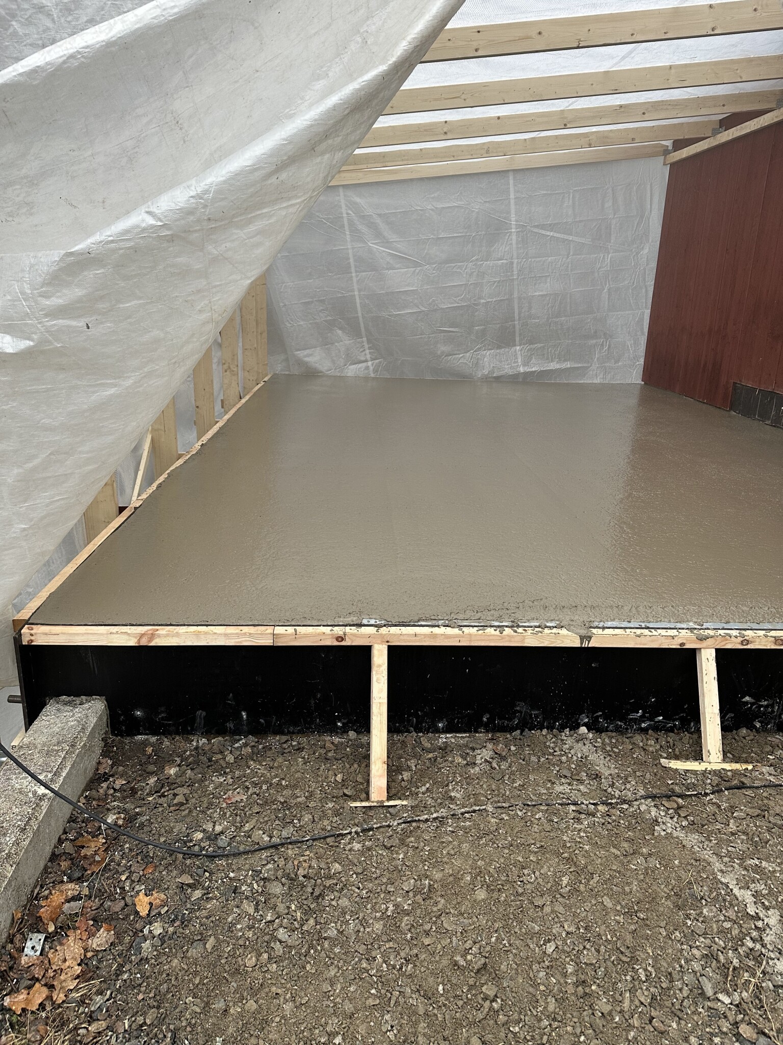

Det kom lite snö i Januari, men ingen fara på taket för det. Lade på två lager med 100 mm cellplast som samtidigt försköts så att inga skarvar låg på samma ställe. Ovanpå det så lades 50 mm hård cellplast för att bära upp betongen. En gjutform runt om som förankrades med förstärkningar i den befintliga betongväggen, och obligatoriska armeringsjärn borrades ner också den i betongen minst 150 mm. djup. Dessa böjdes sedan ner i vinkel och ca 40-50 mm över isoleringen. Dessa sitter med avstånd av ca 150 mm. Och för underlättande av snöröjning lades en press över allt.

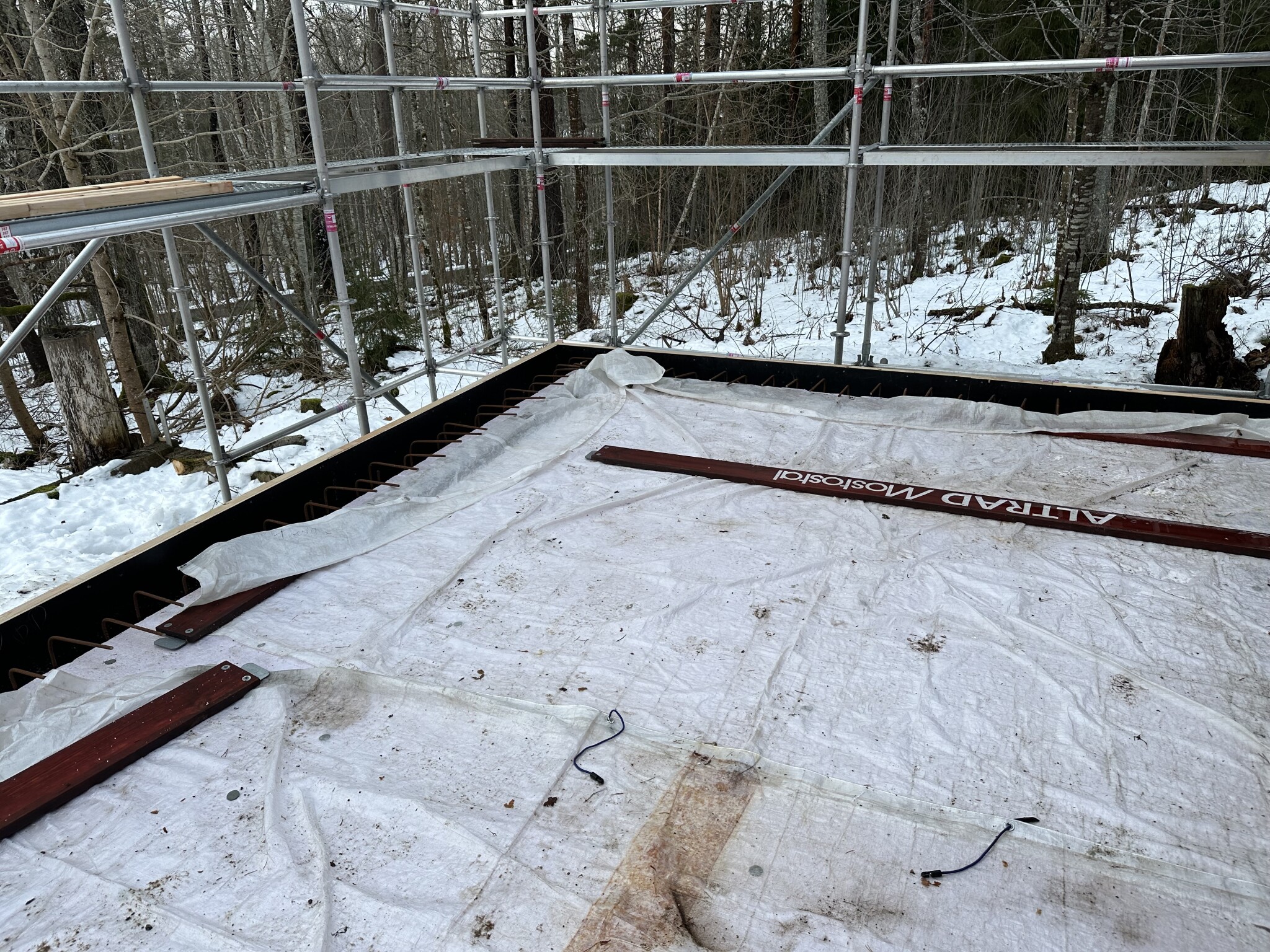

Och med tanke på att detta utförs vintertid så kände jag det säkrast att göra ett väderskydd inför betongläggningen med lite uppstolpningar och provisoriska takstolar. Presenningen kommer senare dagen efter.

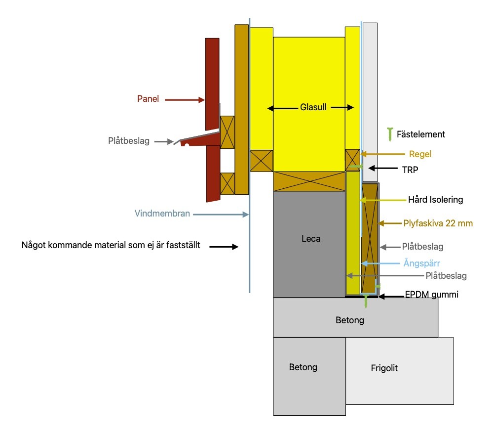

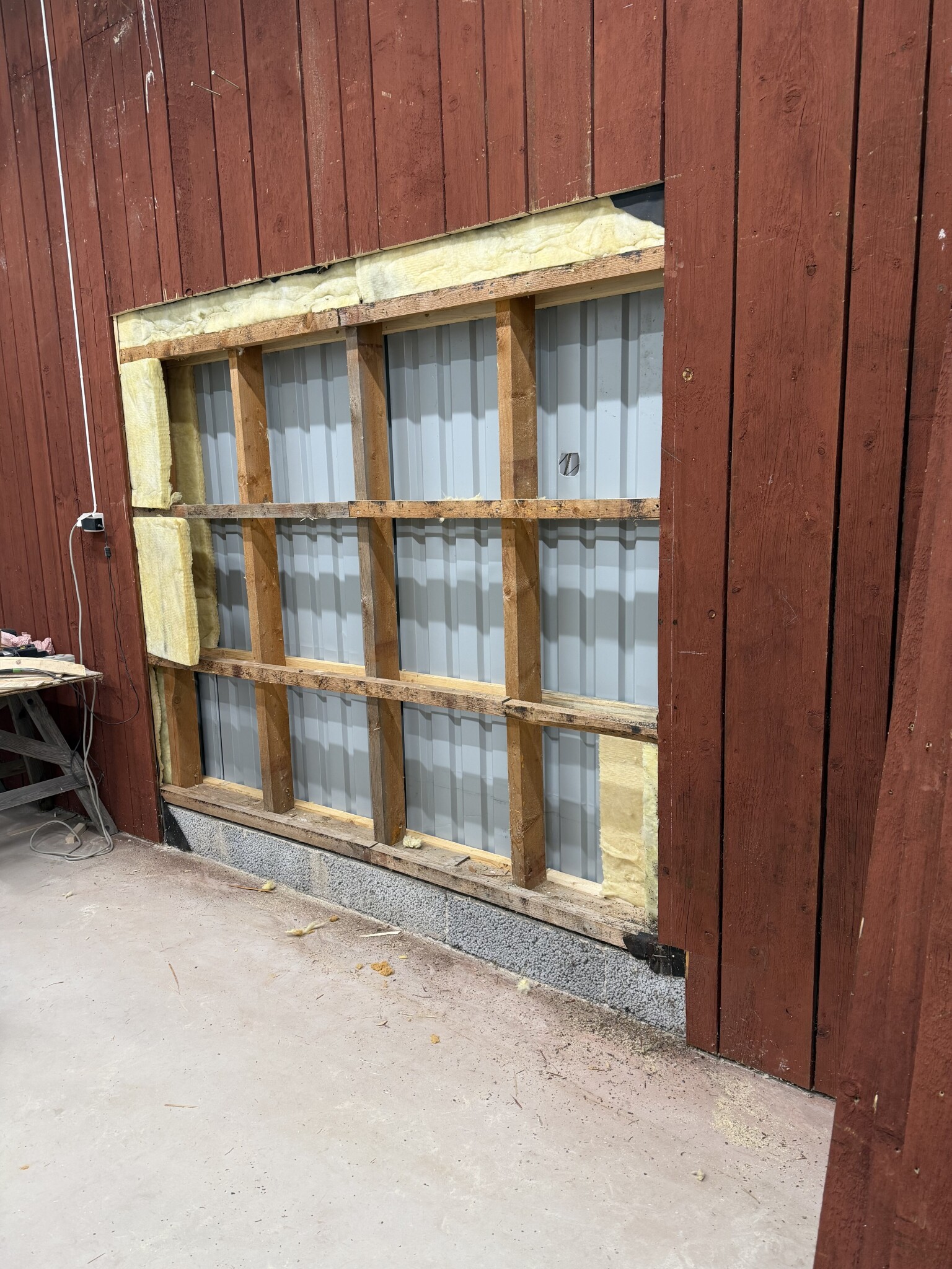

Den befintliga fasadpanelen har tagits av i underkant för att inte vara i kontakt med betongen. Planerad färdig golvhöjd är beräknad till färdig dito i befintlig byggnad.
Fram till detta har det varit självarbete, men nu låter jag säkrast betonggubbarna ta över. De stod för utläggning av armering samt najning av dito. Lite för bökigt att hålla på med dessa nät själv så delvis därför lät jag dem stå för det arbetet. De satte även dit tröskeljärnet där det kommer att bli en port framöver.

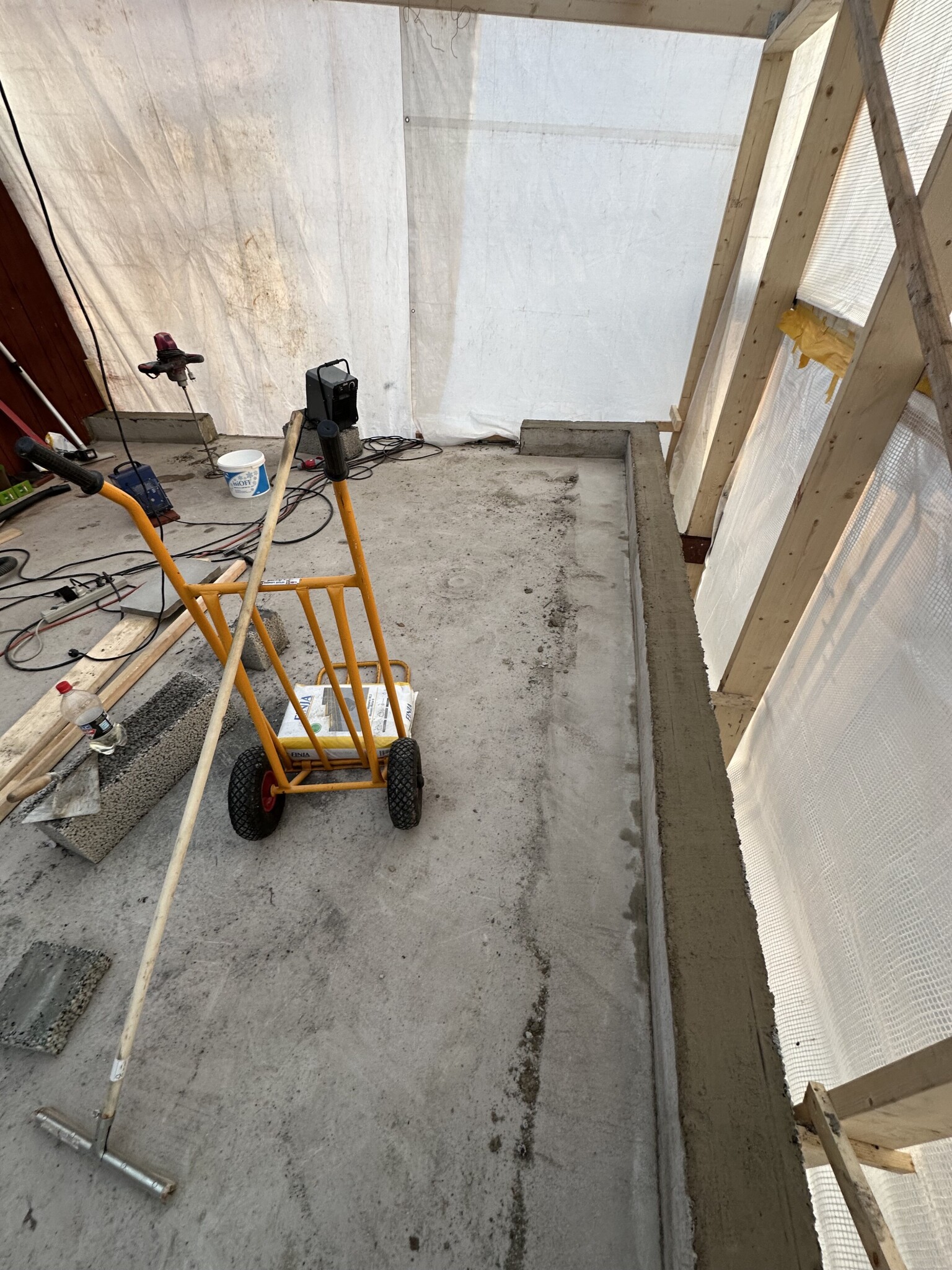

Dagen därpå så kom de tillbaka med betong och det var på vippen att betongbilen kom förbi det befintliga huset med tanke på att den skulle tömma tunnan och för det var takfoten vägen. Men det gick bra och med lite extra skyffling med spadar längst bort där slangen inte räckte till. Det var lite PUH! med det och jag blev tvungen att hjälpa till. Så nu är jag färdigutbildad betonganläggare också.
Där det tittar fram lite extra vindpapp på fasaden är det tänkt att en öppning ska bli framöver för att få tillgång emellan byggnaderna.

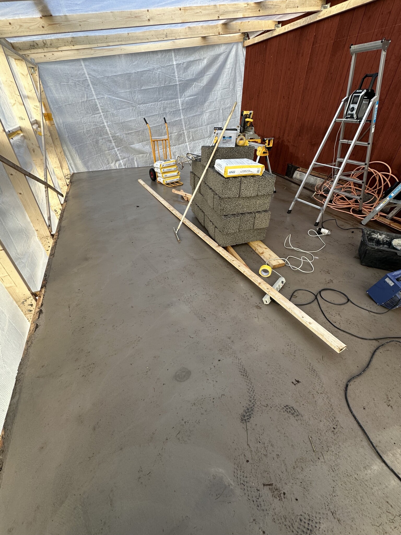

Och efter en lite längre fika på ett par timmar eller tre så började de med glättig av ytan. Betongen skulle stabilisera sig och härda lite smått för att få till det bästa resultatet. Och jag får lov att säga att det är det närmaste flytspackel jag kan se. Så full kredit till dessa gubbar över lag. Bara att rekommendera dessa och företaget som var väldigt tillmötesgående över hela linjen. Nu var det bara att dra för pressarna och på med värmare fullt ut, då det var enbart ett par grader och skulle så förbli. Det var förvisso frostmedel i betongen, men för säkerhets skull så kunde jag inte chansa med att inte tillföra värme. Trots att elpriserna var som dom var.

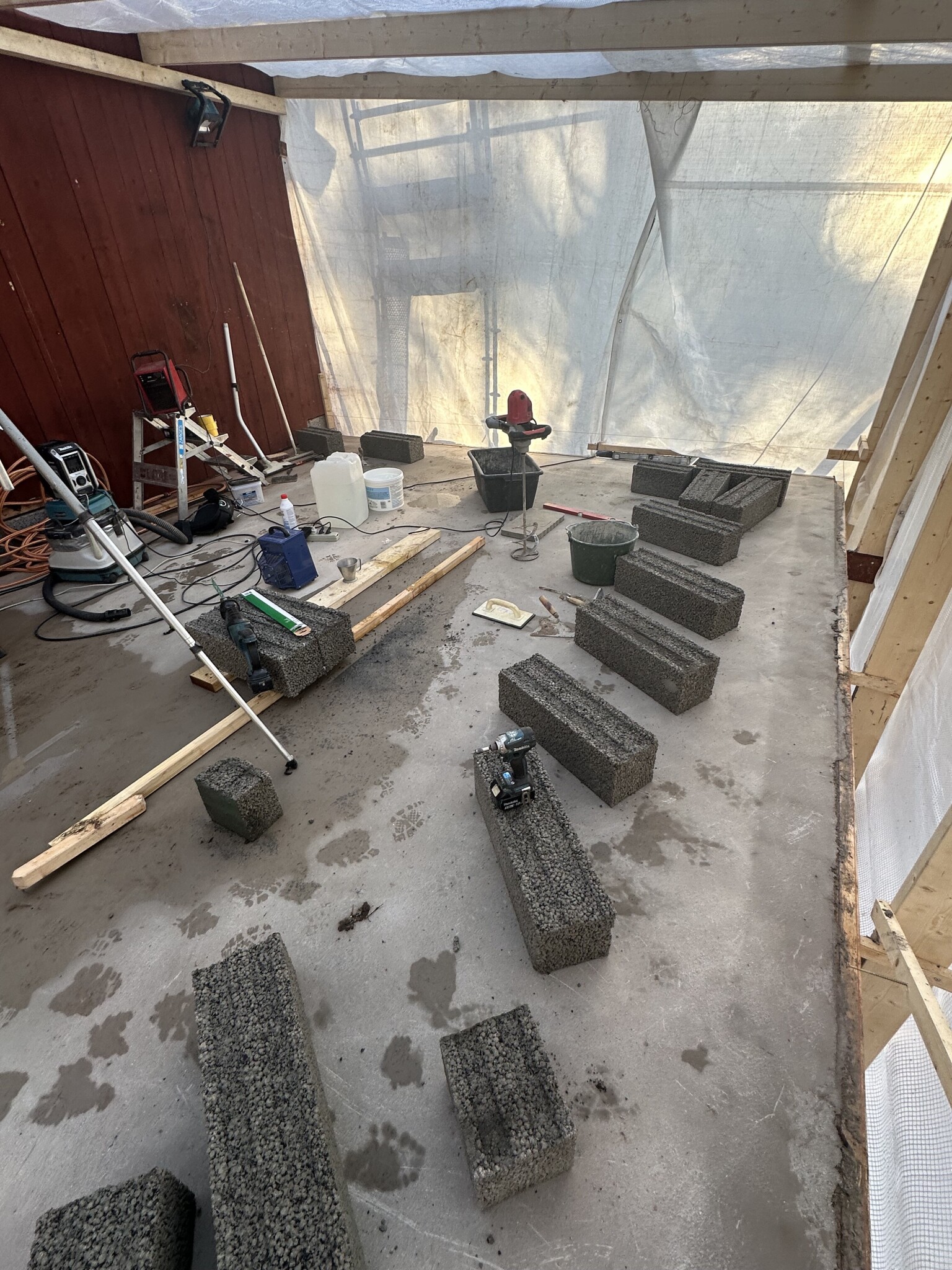

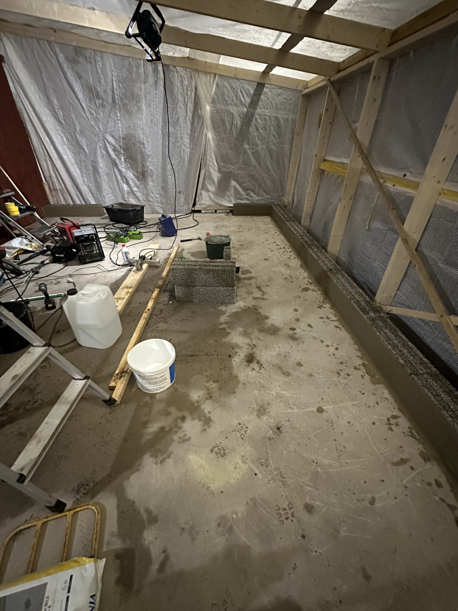

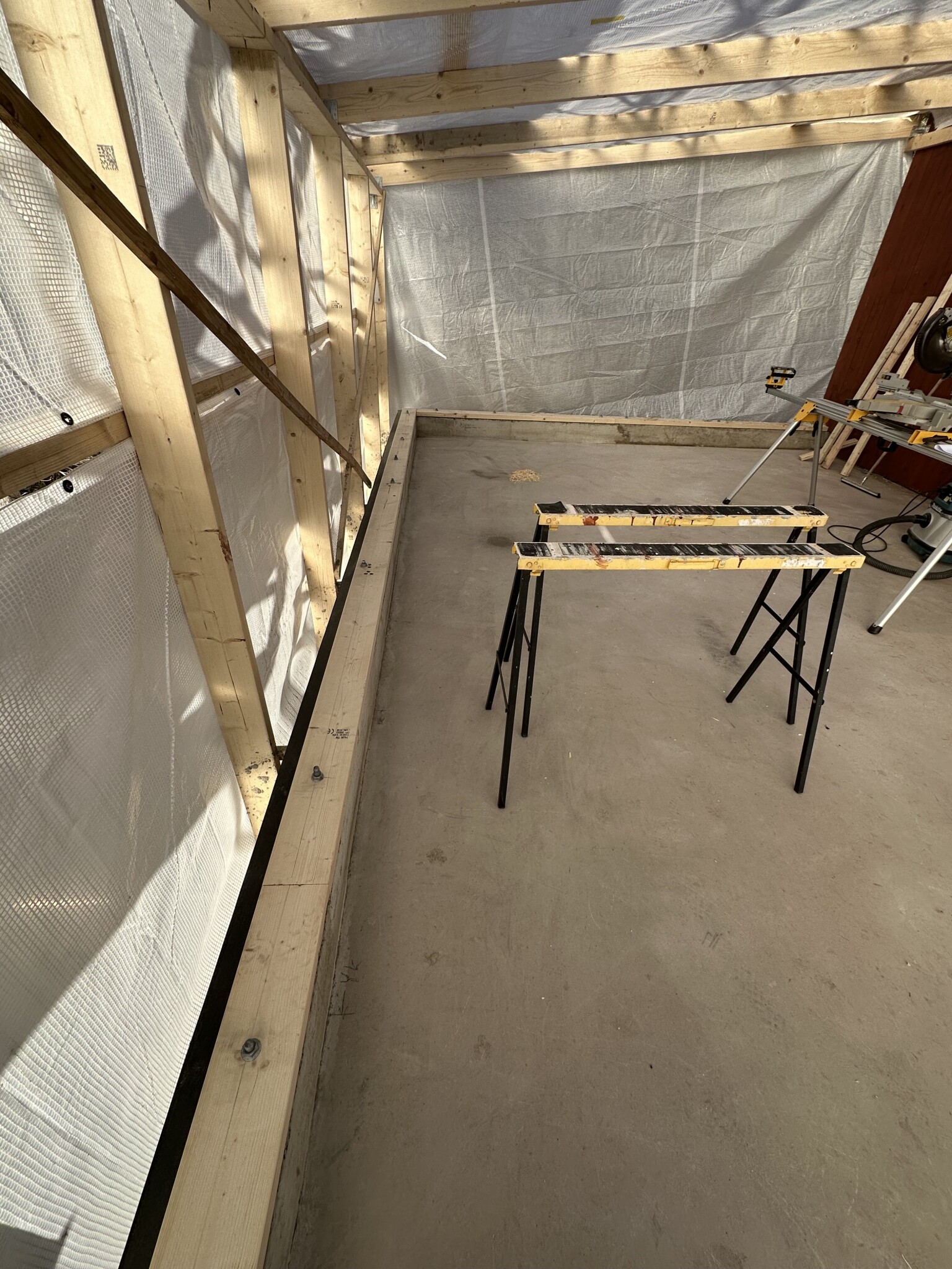

Ett par veckor senare var det aktuellt med att få lecablocken på plats, och dagen innan så ökade jag på värmen för att få det mysigt och skönt😉
Tillkapning av dito för att få ett bättre flyt i arbetsgången med murningen. Och satfläskars vad skönt det är med att vara "inomhus" och hålla på. Men ändå så har jag för mig att det var inte alltför kallt ute i alla fall.
Sju timmar senare var blocken på plats inklusive putsning av den stående ytan på insidan.
Och efter ytterligare två dagar så kom då armeringen tillsammans med bruket där det ska vara. Det bidde visst en säck över. Får väl gå till nästa bygge😉
Ytterligare ett par dagar senare så blev det sylläggning. Dessa låg på tjärpapp för att isolera mot fuktdrivning mot träet, och förankrades med rostfria expanderbultar som gick igenom Lecan ner i betongen.

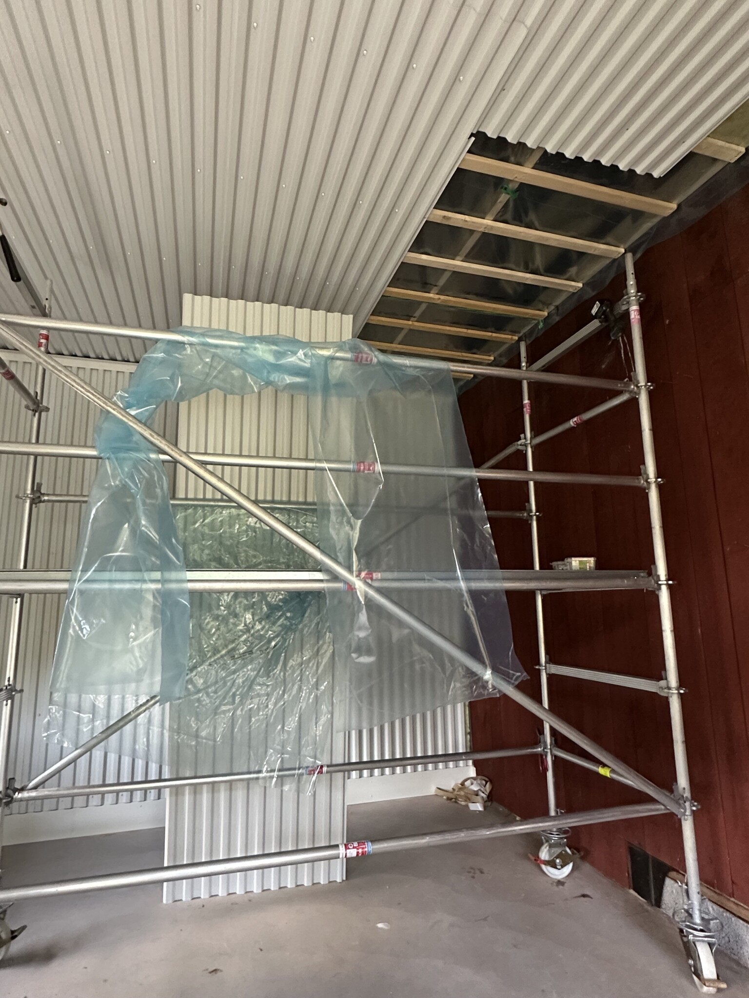

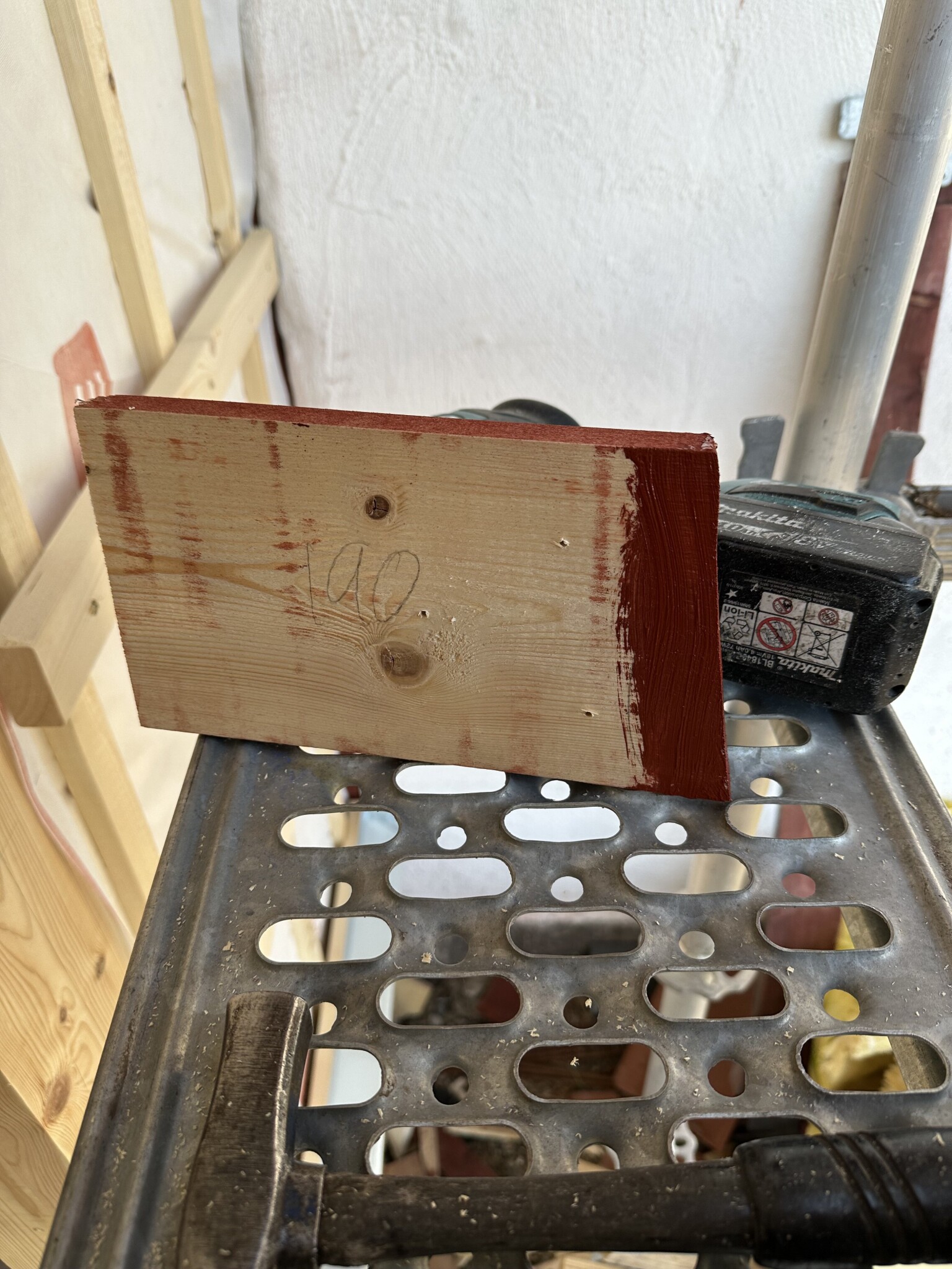

Men visst skulle man kunna kräva av sågverken att de tillhandahåller virke som är kapat i 90º. Måste ju vara svårare för dem att ställa in kapen i typ 92º ändå😂. Det är faktiskt skrattretande att det gått så långt med att låta oseriösa aktörer får hållas på detta vis. Och jag kunde inte låta bli att påpeka detta för den lokala bygghandlaren. Och han skakade bara på huvudet, -och det var inte riktat mot mig. Fan beklämmande att det gått så långt att man inte ens levererar virke i 90º.
Mitten på februari och solsken. Och borta är pressarna och övrigt av det provisoriska väderskyddet. Nu var det bara öppet uppåt som gällde en tid framöver. Uppstolpning av reglar som hade mera att önska vad gäller rakhet och propellerform. Med stora besvär bitvis med riktning mot hammarband så kom de ändå på plats.
Kom bara att tänka och jämföra med denna snickare när det gäller hantering av virke 😂.
Isoleringen till väggarna har kommit och bara att få de på plats invändigt medans tid och tillgänglighet är god.

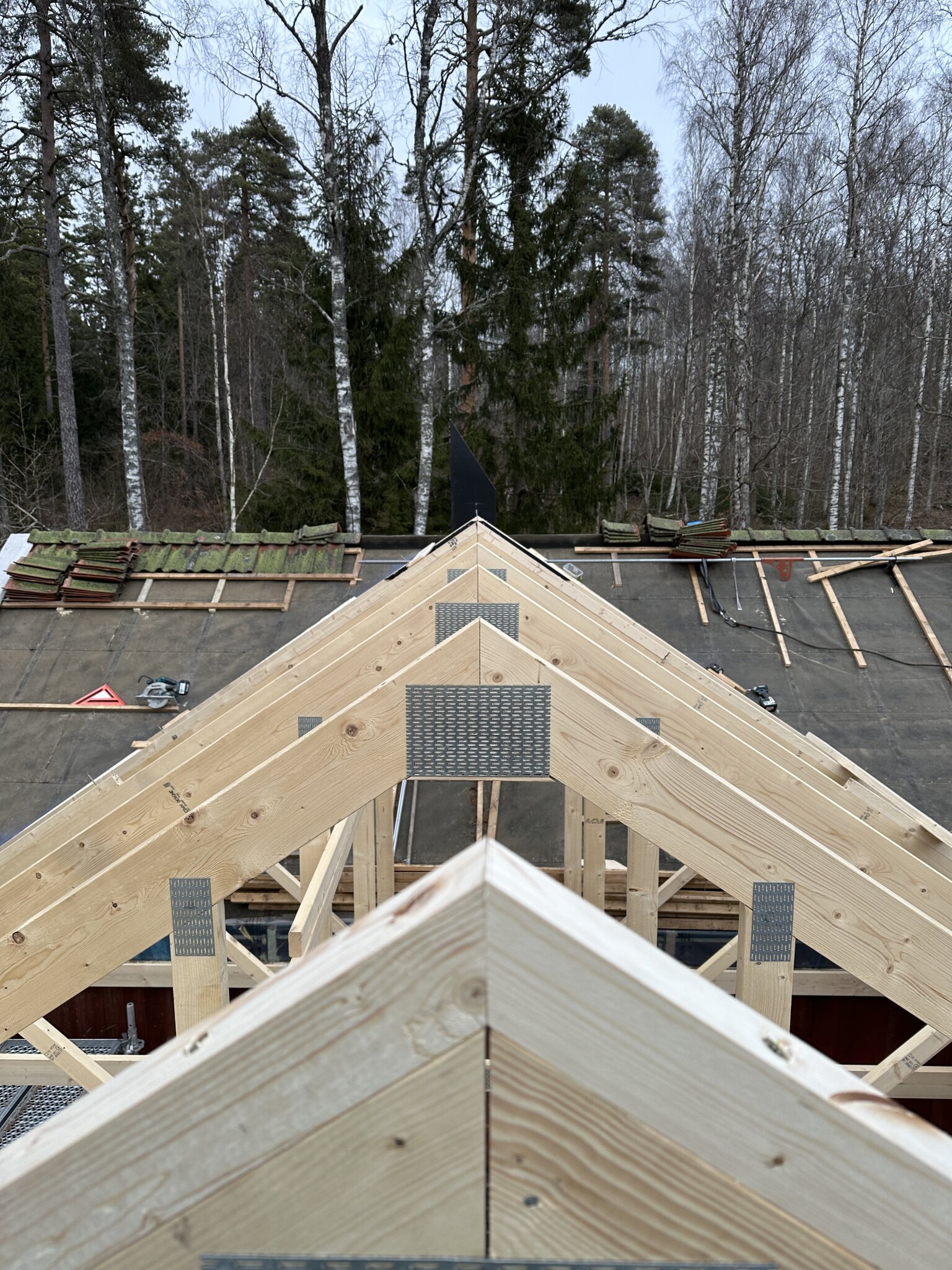

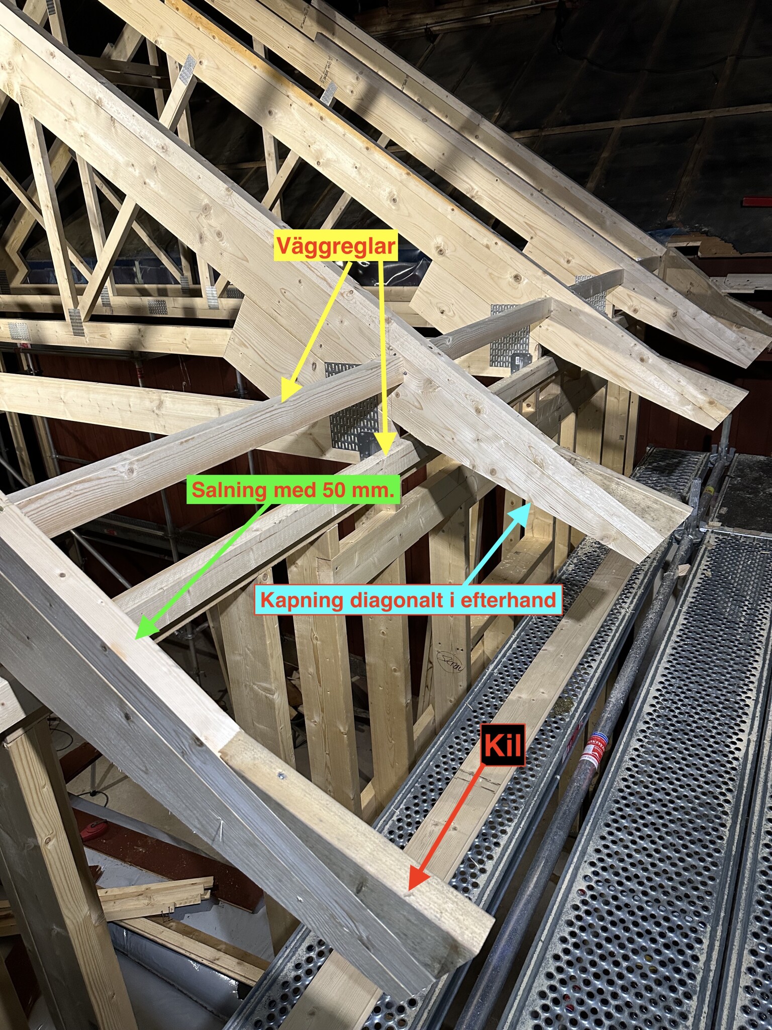

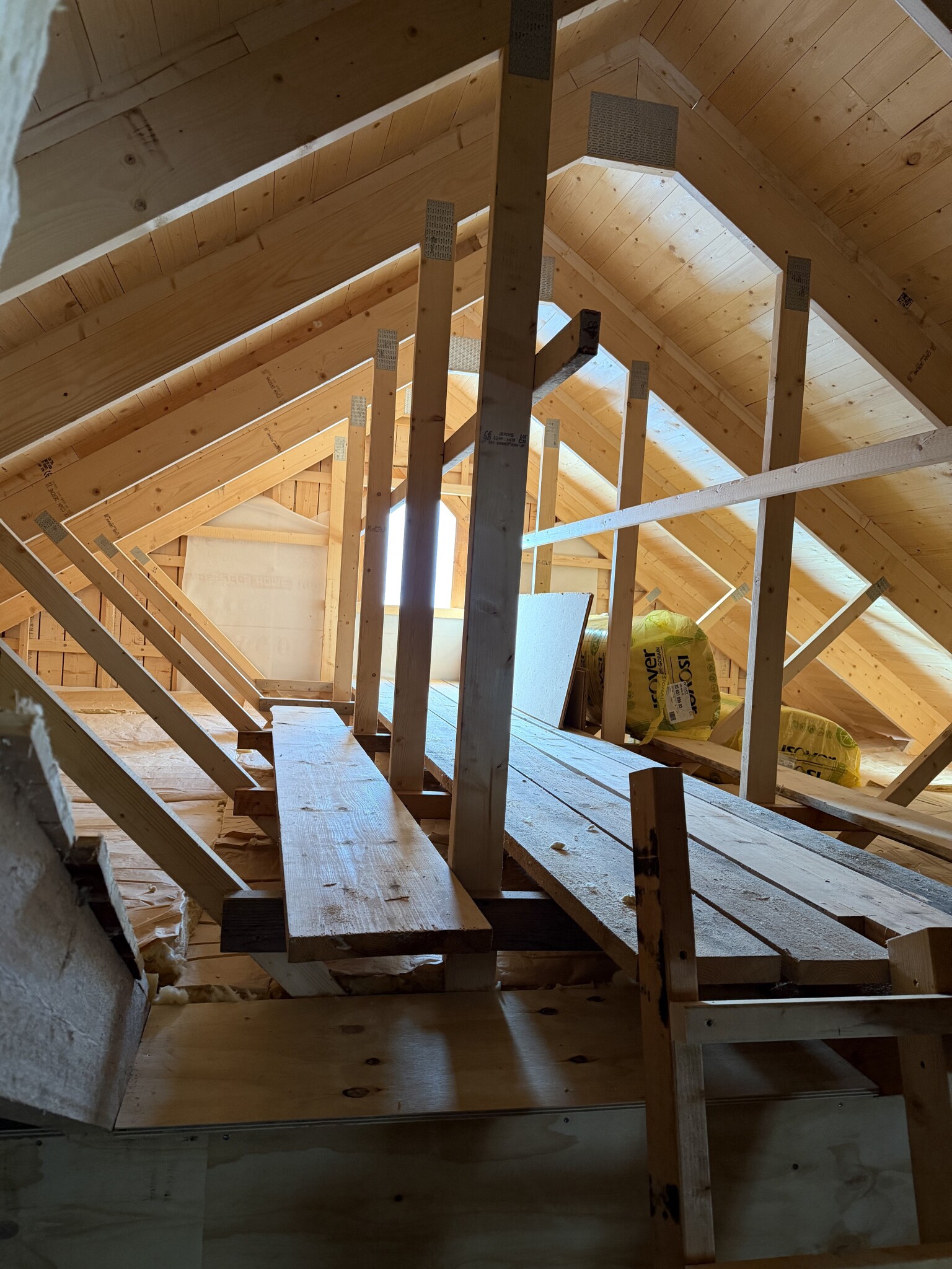

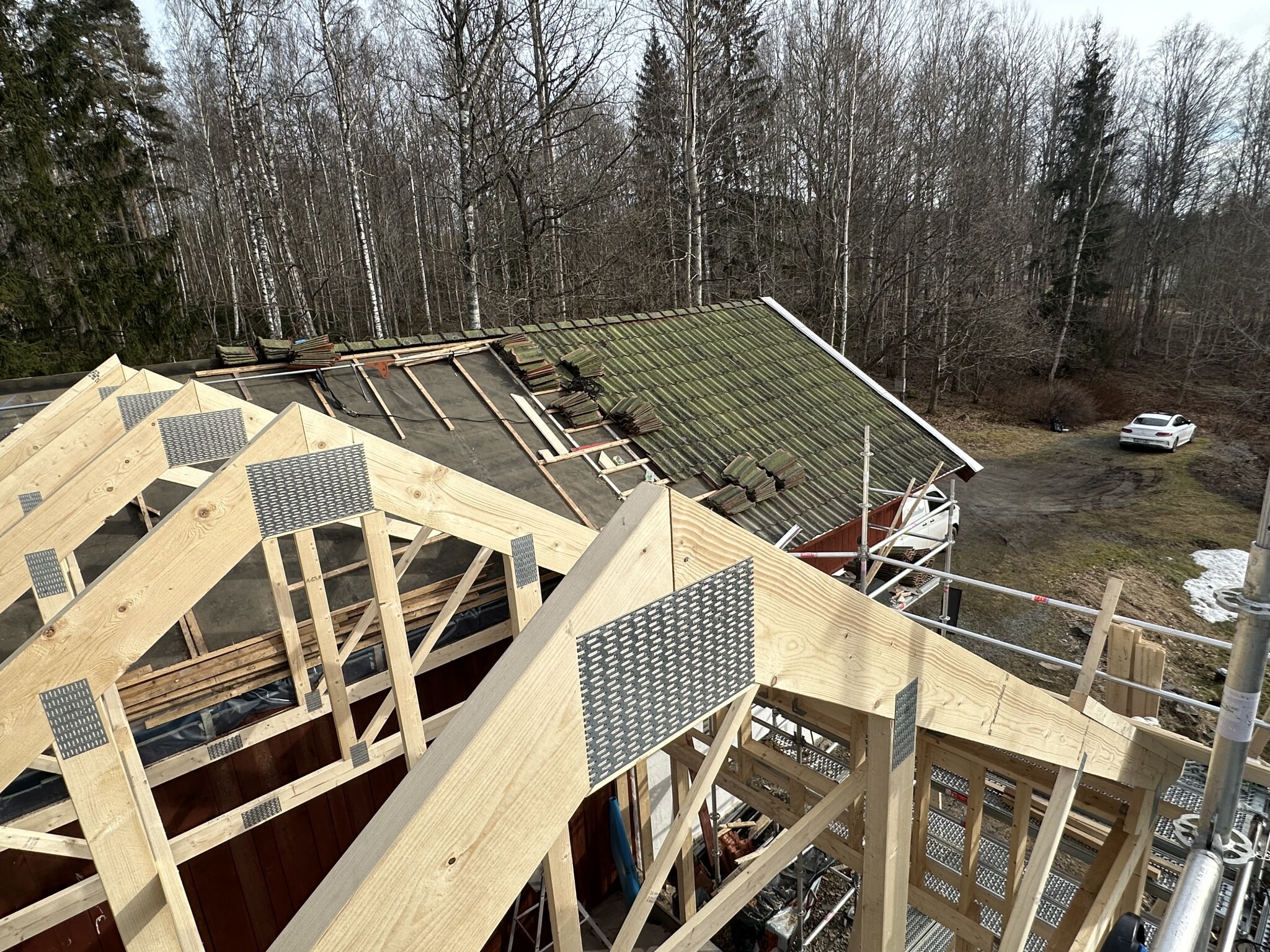

Takstolarna är på sitt rätta ställe. Och som tur var så granskade jag ritningen som jag fick innan beställning. Och det visade sig att de hade tagit fram egna idéer på lösning trots att jag visat på egen text med tillhörande skiss att det måste vara med en möjlighet att ha en transportväg under nocken och att ett fönster kommer att placeras där. Det är väl själva fan att det inte går att tillgodose sig instruktioner som ändå är glasklara i både text och ritning. Men men! Efter att ha kontaktat handlaren så gjordes ändringar i konstruktionen och med obligatorisk försening så kom de likväl.
Nu var det bara en sak till.... De förbannade ärkeklåparna till tillverkare av takstolar hade frångått på ytterligare ställen vad gäller ritning. Hur i svartsvedda djävlar kan man undgå att få till rätt höjd på takstol. Ritningen var helt enligt beräkning, men i samband med en annan rättelse och vad gäller höjd på isolering så har de missat vid tillverkningen att det skulle kompenseras på höjden på överarmen!

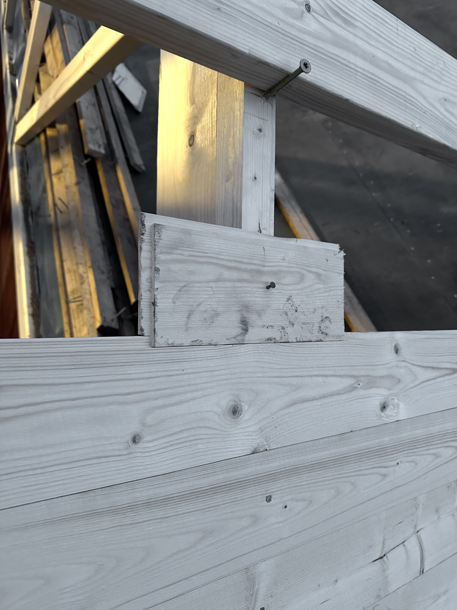

Då var det bara att sala på i efterhand nu när takstolarna ändå var på plats och det fanns ingen tid att göra på annat vis. Och 50 mm. finns inte färdigt på bygghandeln utan det var bara att ta fram rubanken och hyvla ner. Nejdå det fixades med klyvens hjälp. Materialet för fadäsen stod självfallet handlaren för. Men som om det räckte med det! Inte för böveln hade de sågat tassarna enligt beskrivning heller! Hur djävla svårt ska det vara? Allt detta är ju också beroende av att det ska i slutändan passa med den befintliga byggnaden Och gör man inte som det är uträknat från början så blir resultatet därefter. Och jag har alltför mycket erfarenhet av detta i samband med nyproduktion. Satans fläskskallar! Inte undra på att det blir dyrare och dyrare för slutkonsument. Nog med klagande nu, men med risk för att det kommer mera😉
Jajustja! Det salades på en kil för att få ett avslut på teglet framöver så att framkanten inte skulle doppa. Väggreglarna började komma på plats de också innan taket skulle läggas, och det för att underlätta åtkomsten.
Första Mars är här. Självfallet så fanns inte räckvidden på mina armar för att dra dit salningen på 50 mm hela vägen på överarmarna så det får komma samtidigt som råsponten kommer på plats. Men alltmera tegel fick bli tvunget att flyttas på då det skulle bli takstolar på den befintliga byggnaden också. Kan bara nämna att jag ser seriöst på säkerhet oavsett det gäller andra eller mig själv. Det sitter ett provisoriskt räcke för att fästa livlina, i samband med att jag inte kan bygga ställning mera åt sidan då det blockerar transportled för ankommande gods. Hmm. Kanske knappt lite säkrare än han i videon tidigare. Men bara marginellt😂
Ytterligare ett resultat av den obefintliga yrkeshedern som alltfler besitter. Närmaste takstolsmötet! Varför? Bara Varför denna glipa, och det på EN takstol! Okay det påverkar inte, men VARFÖR?
Och här är då den egna salningen på plats på den yttersta takstolen.

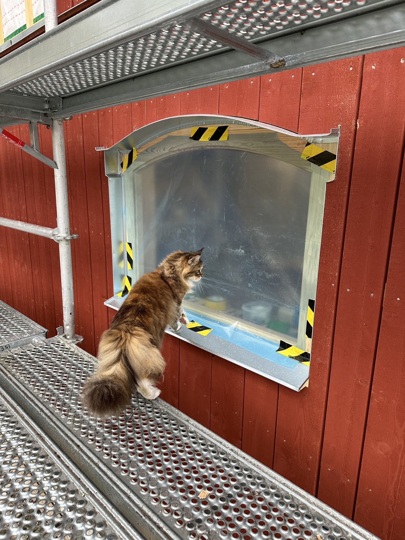

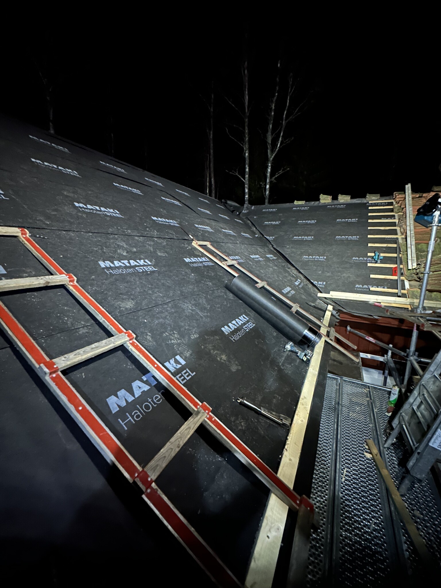

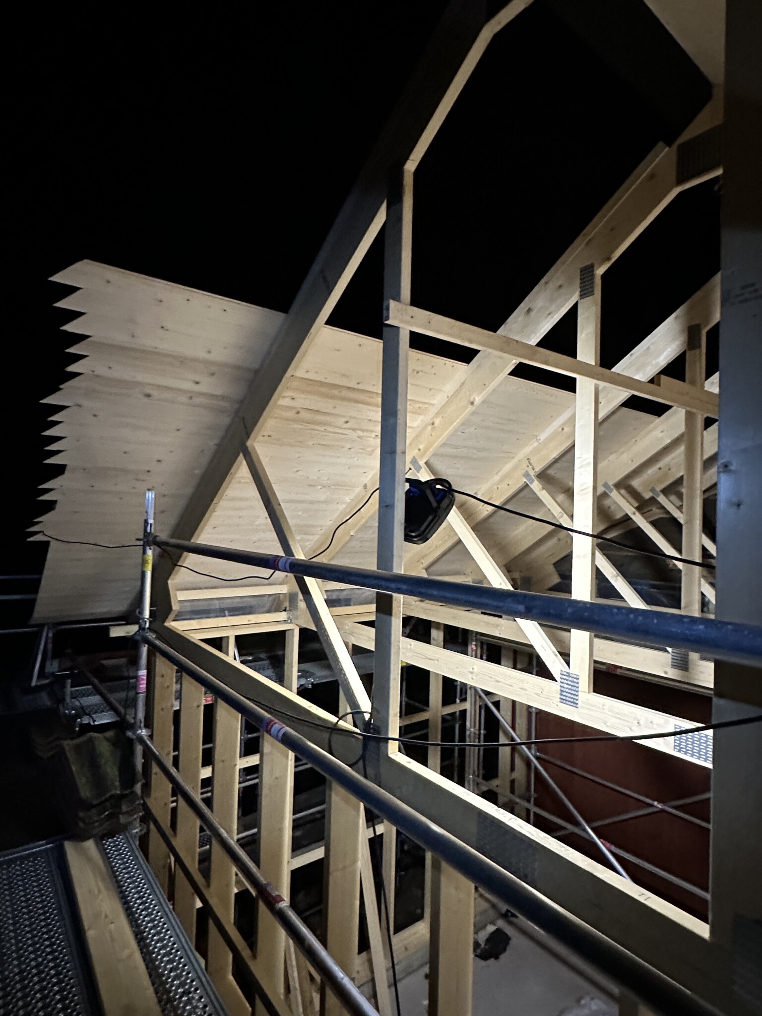

Kväller igen och en liten uppdatering.

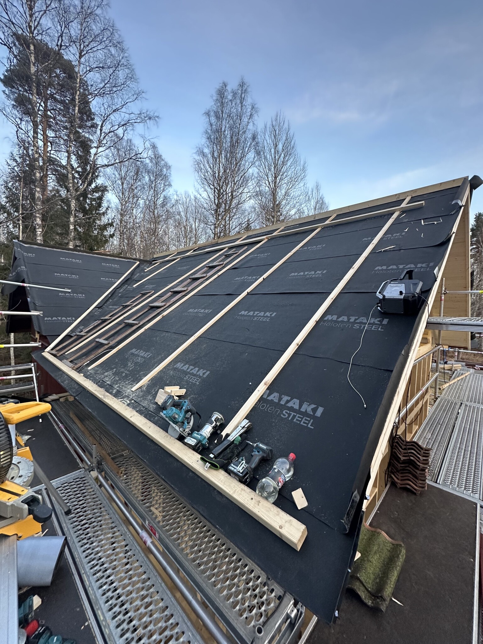

Råsponten åker på och valet föll på 20*120 i längder om 4,8 m. Jag tycker att det är bekvämast att hållas med löpande länder dels för att det är lättare hantering och det blir mindre spill i förhållande till råspontsluckor. Och dessa ska då också passa exakt till takstolsavstånden och i detta fall så skiljer det på de två innersta. Sedan å andra sidan på lösa spont så skiljer det tyvärr i bredder även om det är samma leverantör. Ingen större sak, men lite värre är när sponten inte passar till hundra procent utan det kan skilja någon mm. vilket ställer till det i samband med hopslagningen. Tipset för att underlätta i sådant fall är att inte spika ner helt och hållet i den tidigare lagda sponten utan det sker när ett flertal har lagts på plats.
Och slå för guds skull inte på sponten utan använd en kortare offerspont att slå på.
Taksidan i stort sett på plats och insektsnätet är fastklämt där det gör sin hjälp.
Och pannlöftet i takfoten passade utmärkt med 3 st. spont.
Och en liten inlagning blev det på den befintliga delen.
Blinkningen beror på batteritorsk i pannlampan, så inget fel på eran spelare😉

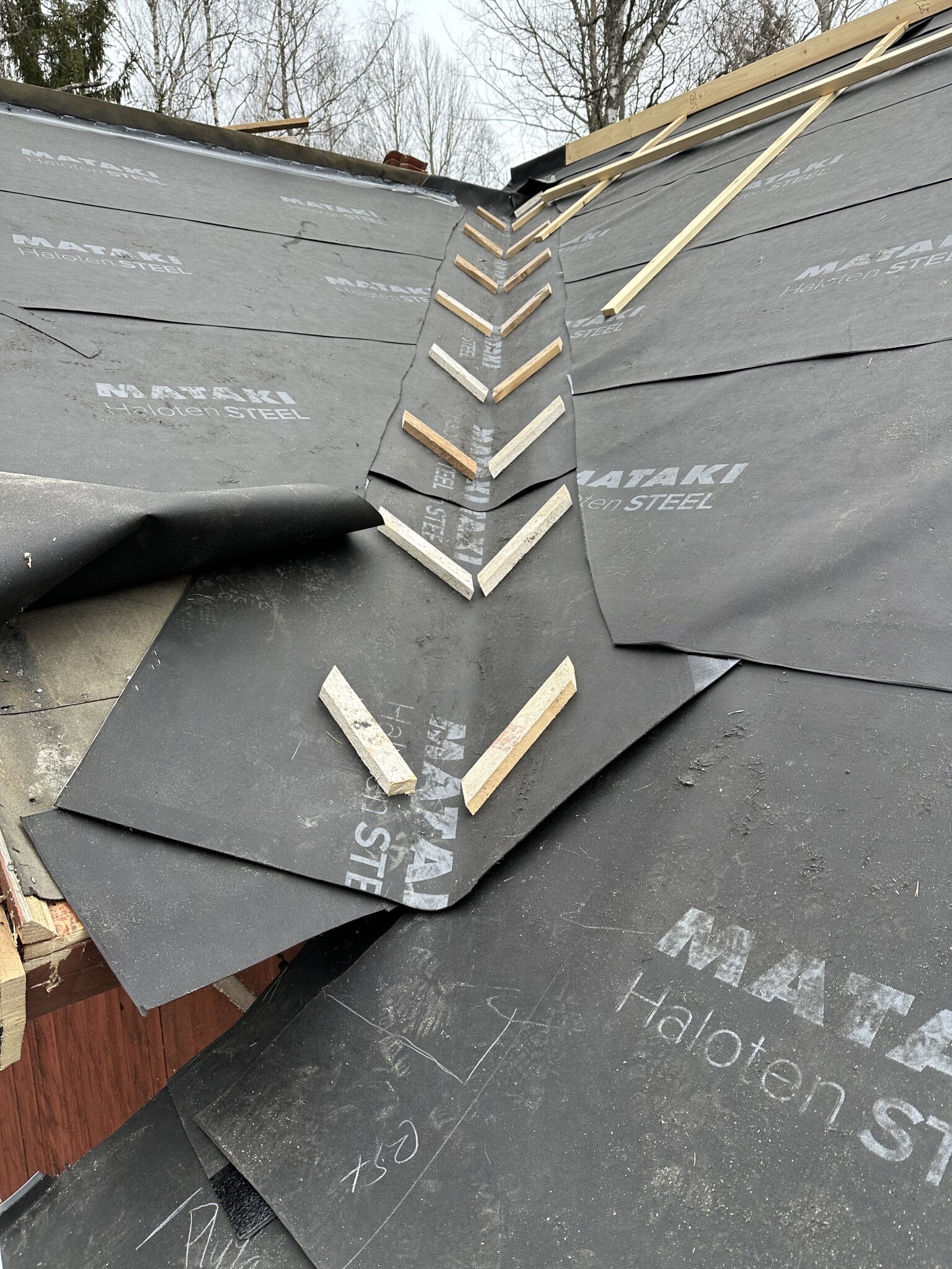

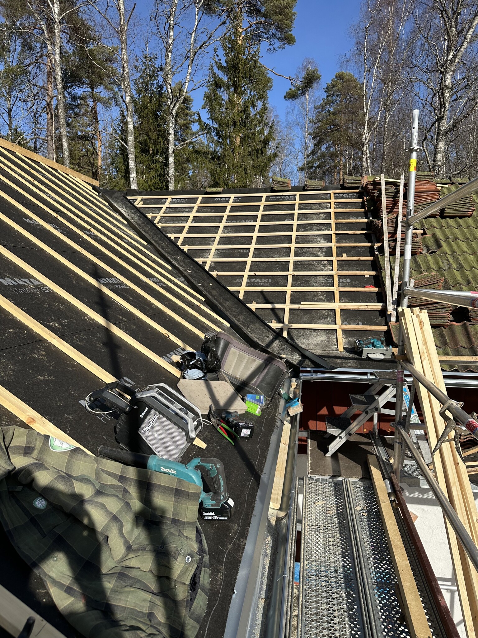

Ny papp i form av ränndalsremsa där den hör hemma och underlagsduk avsedd även den för tegeltak. Och självfallet ny papp även på den gamla delen. Liiite bökigt att hållas med själv med tanke på taklutning, men det är bra friktion i denna papp så det gick bra. Det är också en underlagsremsa lagd i takfoten för att fotplåten ska ligga på den framöver.
Den andra taksidan är på väg att bli klädd med råspont och spillet blir minimalt då varje spont utnyttjas maximalt.
Trekantslist och nockbräda på plats. En del strö ligger även dem, och fasade i nederändan för att möta den uppkilade takfoten. Fräsning för rännkroken är utförd, och undersida spont är förstärkt med till lager av 23 mm. spont för att få krokskruven att dra tillräckligt. Utan förstärkning så är tjockleken enbart 14-15 mm. och det är självfallet på tok för lite.

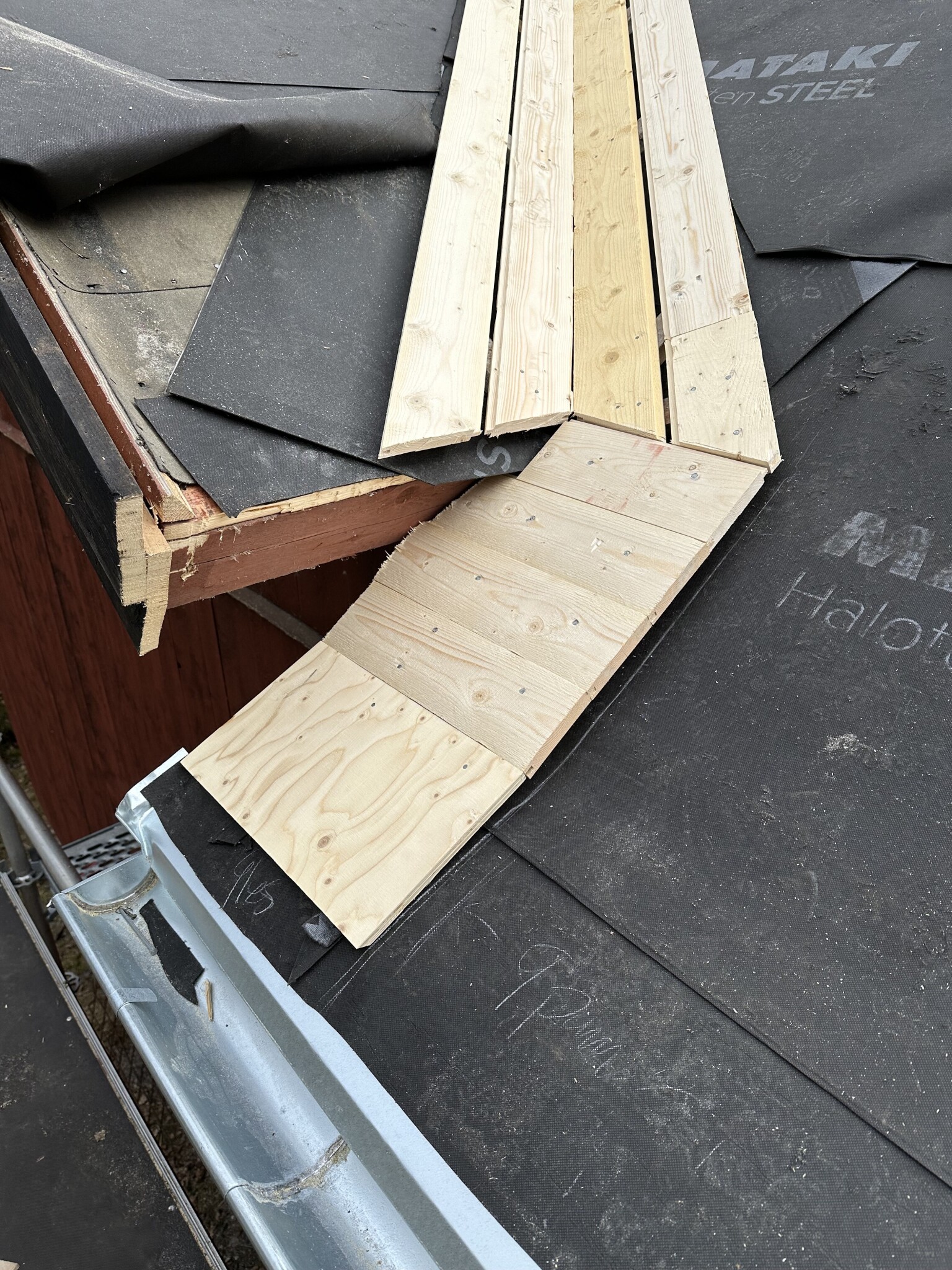

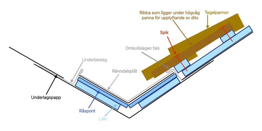

En vecka kvar av mars och ränndalskonstruktionen börjar ta form på baksidan. Framsidan är färdig allaredan, men då inga bilder togs då så kommer de här.
Det blir en upplyft ränndal som är det som jag tilltalas av mest i konstruktion och färdigt resultat. Jag har lagt ut kapade bitar av 25*50 läkt och dessa spikas fast med cc 600. (Här ligger de löst än så länge) de kommer att få ett mellanrum i dalen då det då finns möjlighet för eventuellt kondens att rinna obehindrat förbi.
Sedan lades 23 mm. spont ovanpå läkten som underlag för rännan. Och för att få ihop ett bra möte så är man ju tvungen att även på takdelen nedanför lägga ett upplyft underlag. Självfallet kommer ett lager med Haloten att läggas på sponten. Här ser man också att det är galvade rännor som har tennlödits ihop i skarven och gaveln.
Tyvärr så har jag ingen bild på nästa steg utan får förlita mig på variant av pant.
Så ser konstruktionen ut och med fördel så kan falsen slås ner för att få en än lägre anläggning mot plåt.
Och här ligger vinkelrännan på plats.

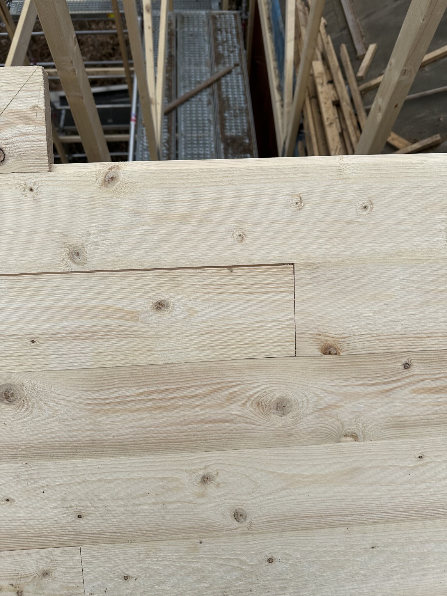

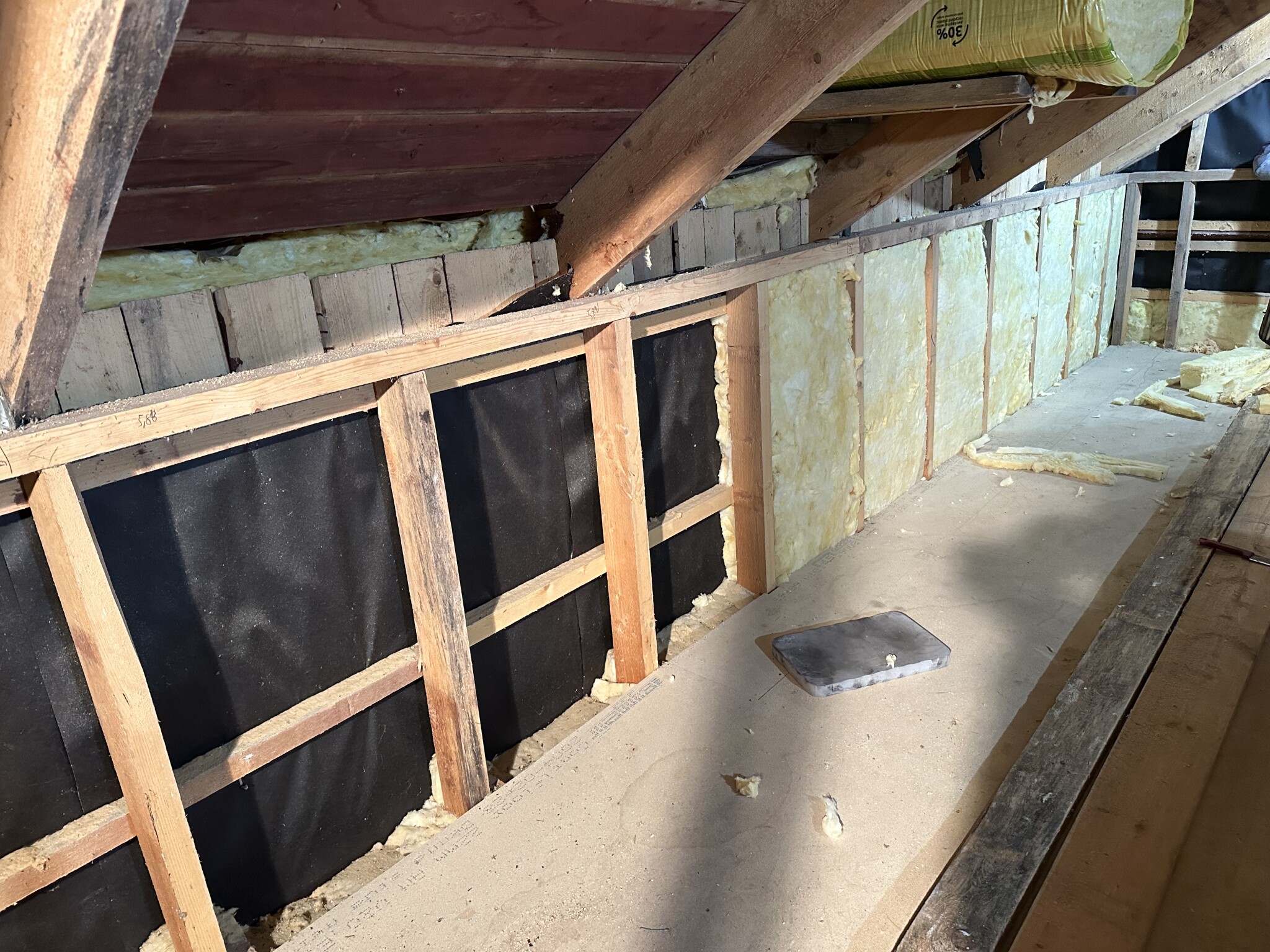

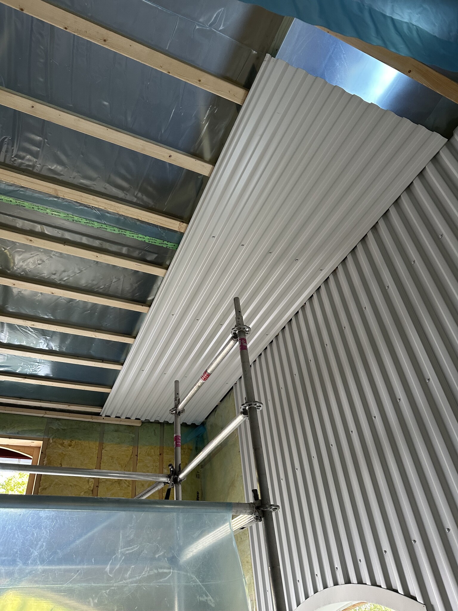

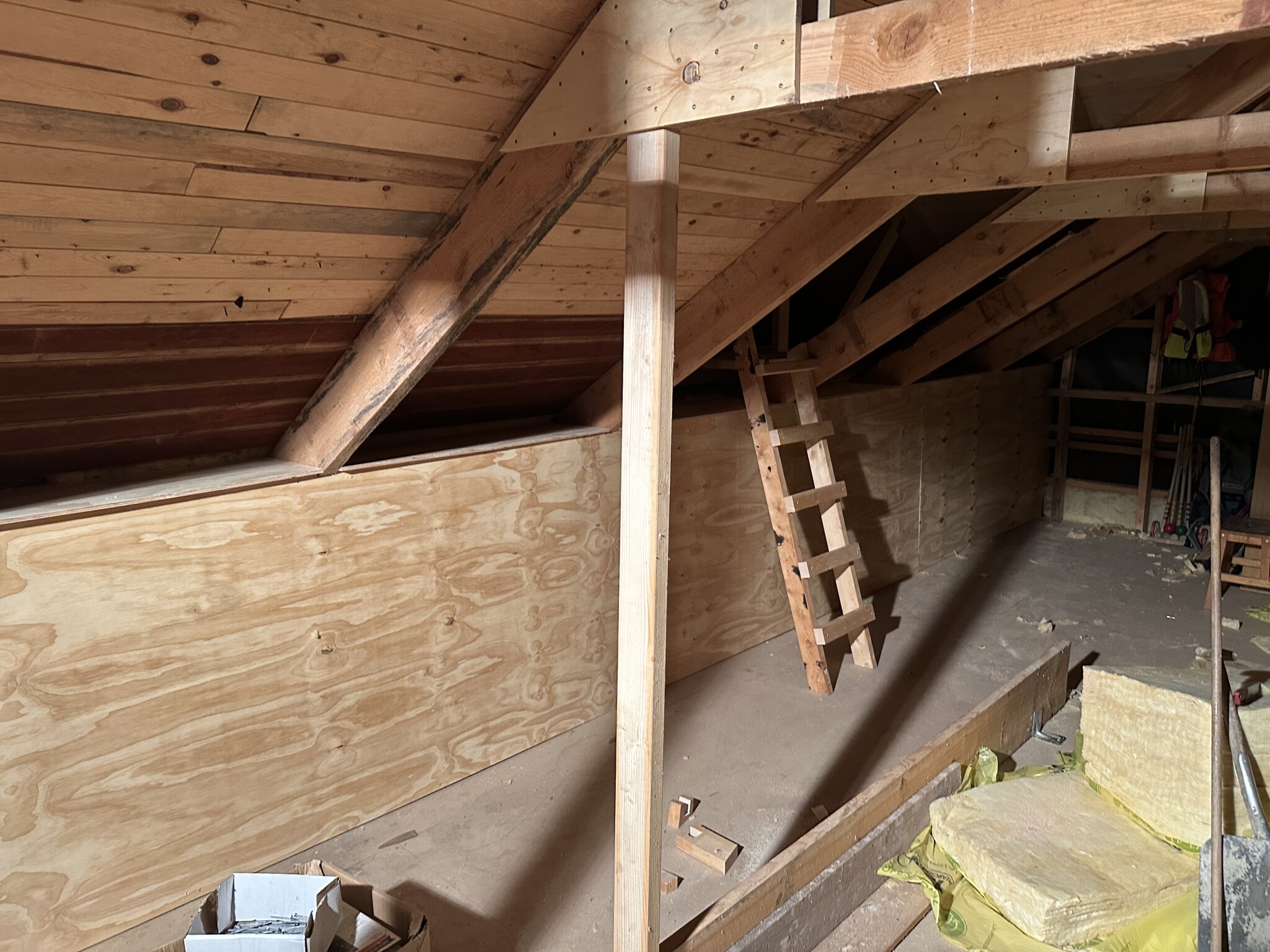

Det befintliga taket har ju tidigare konstaterats att det finns mer att önska i frågan om seriositet och kunnande. Detta upptäckte jag inför att jag skulle förbereda för montering av hängränna som tidigare saknades. Så här ska det inte vara kan jag tycka lite milt sagt...
Och på undersidan finns inget som helst stöd för sponten. Totalt livsfarligt rent ut sagt. Vad händer när man eventuellt byter tegel och kanske läkt? Det är gungfly på gaveln!
Jag kan nämna att kommande år kommer jag förhoppningsvis se till att gavlarna får ett riktigt utförande, för så här tänker inte jag ha det åt kommande generationer.

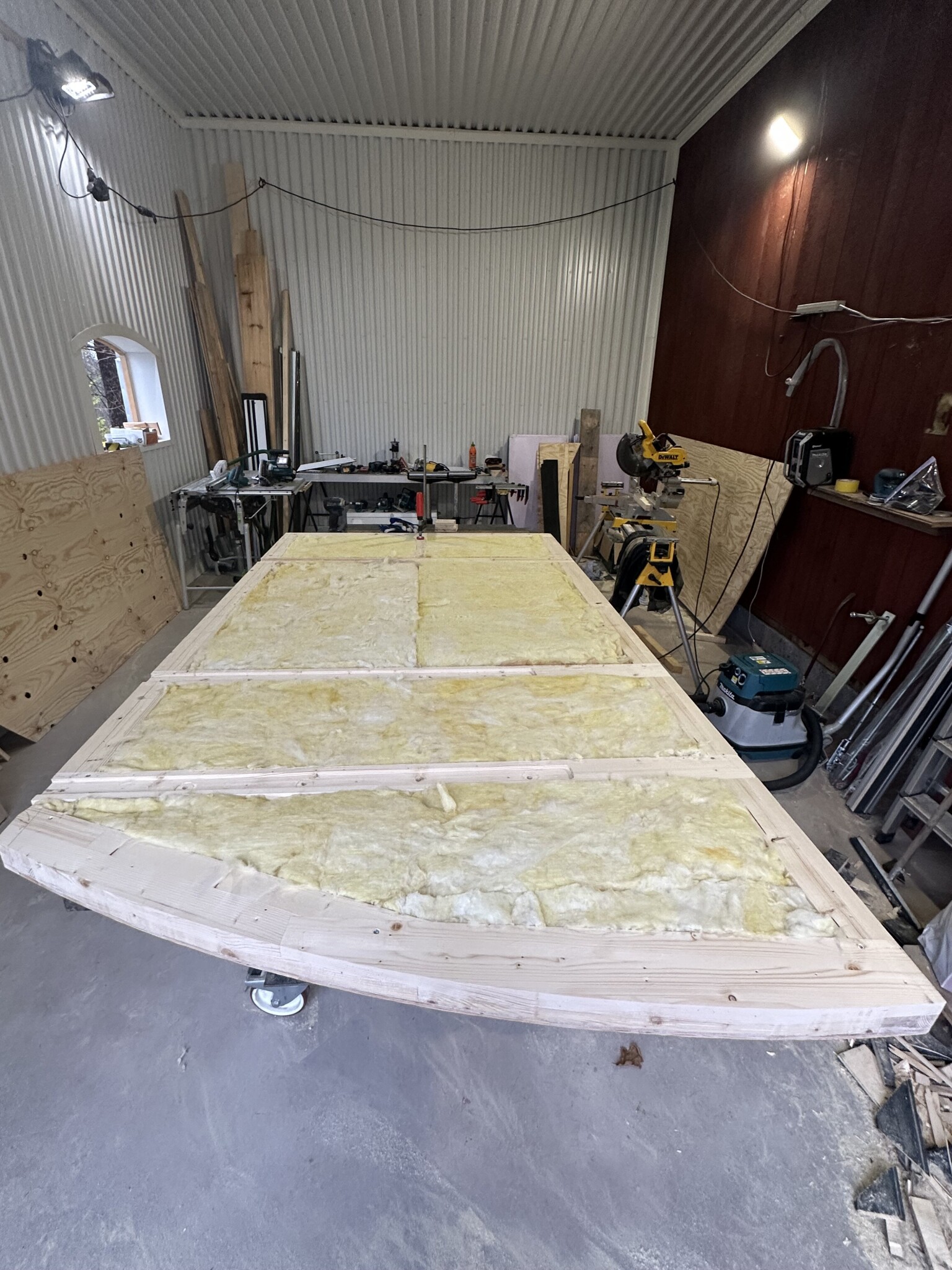

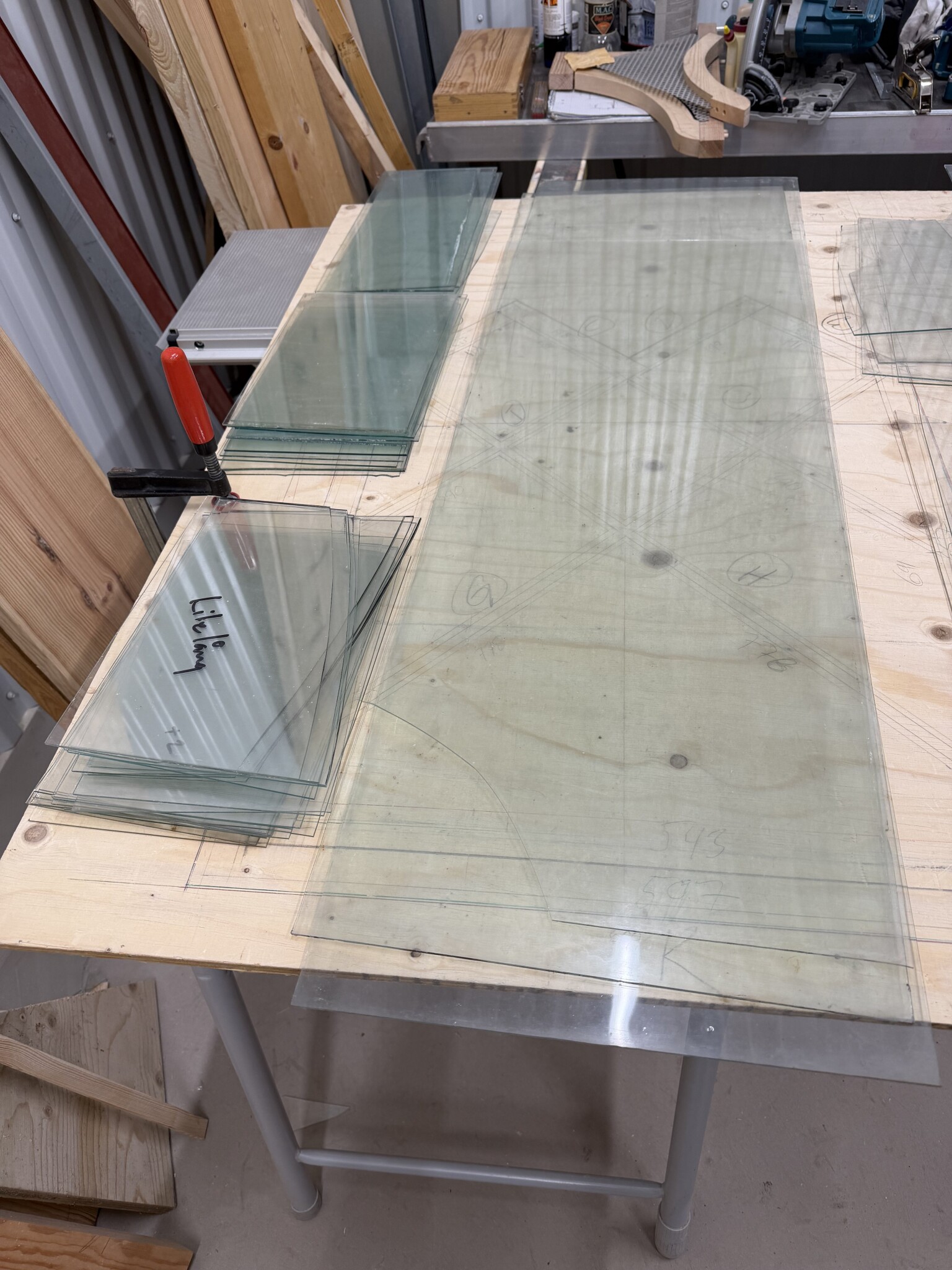

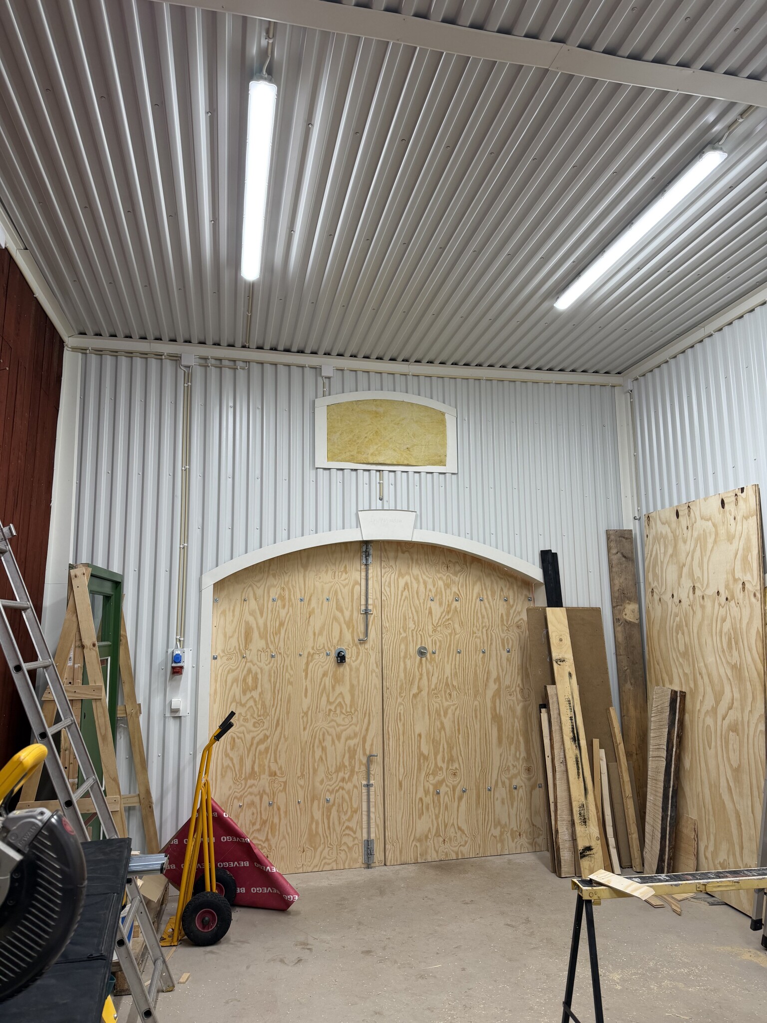

Men i väntan på teglet så fanns det lite annat att göra....Pilla naveln exempelvis, eller ta itu med fasadarbete. Eller rättare sagt tillverka en portkarm. Dessvärre så är bildmaterials ytterst knapphändigt. Det jag kan stå till tjänst med är detta överstycke på karmen som är tillverkad i senvuxen kärnfuru. Det finns som tur är ett sågverk/bygghandel som ett par åldersstigna bröder driver inom ca fem mil. Och där finns fortfarande möjlighet att få råsågat virke, dock inte snickeritorrt, men detta som jag har införskaffat har legat och torkat i nästan ett år. Hyvlat upp det i passande dimension kan jag göra själv som tur är. I detta läge så ligger den färdiga tjockleken på 50 mm och limknektarna fick arbeta dom också. I detta fall så sågade jag radien ur en planka och det som blev över hamnade på översidan.
Urtråkigt att jag inte tagit flera bilder på denna konstruktion, men jag har ingen lust att riva något heller för att få fram bilder😉

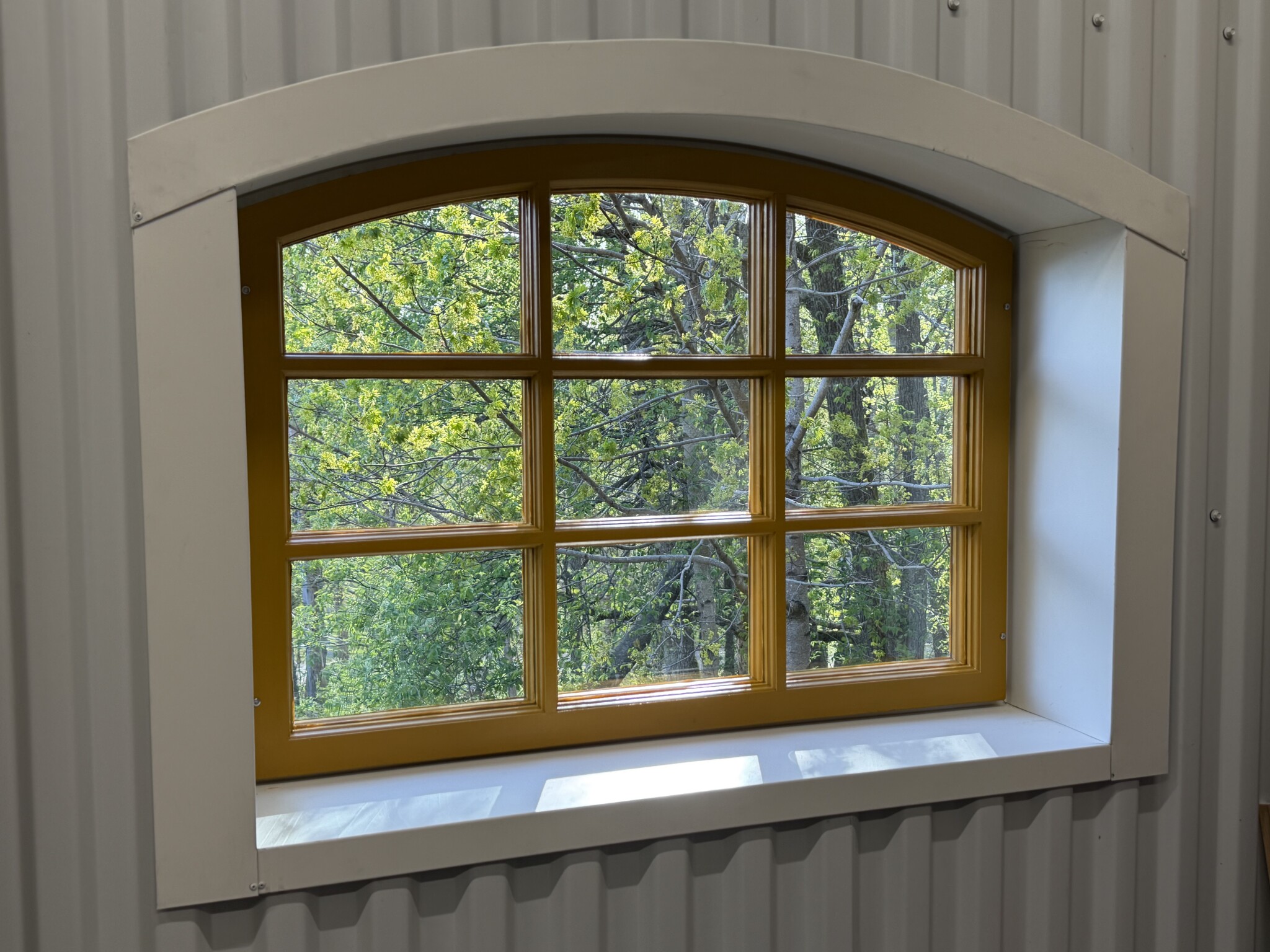

Det finns ett par bilder på fönstren men mest på färdigt resultat.

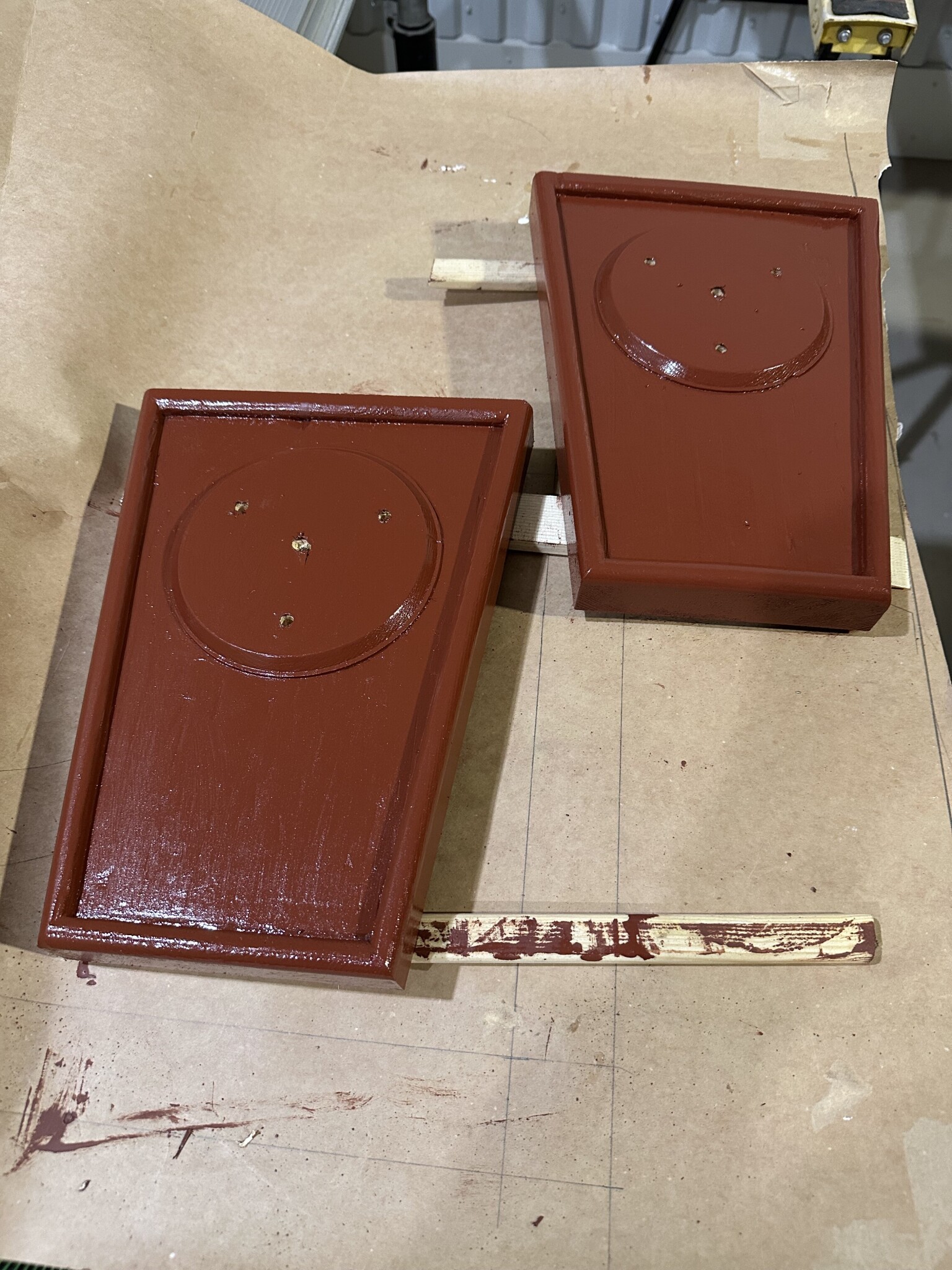

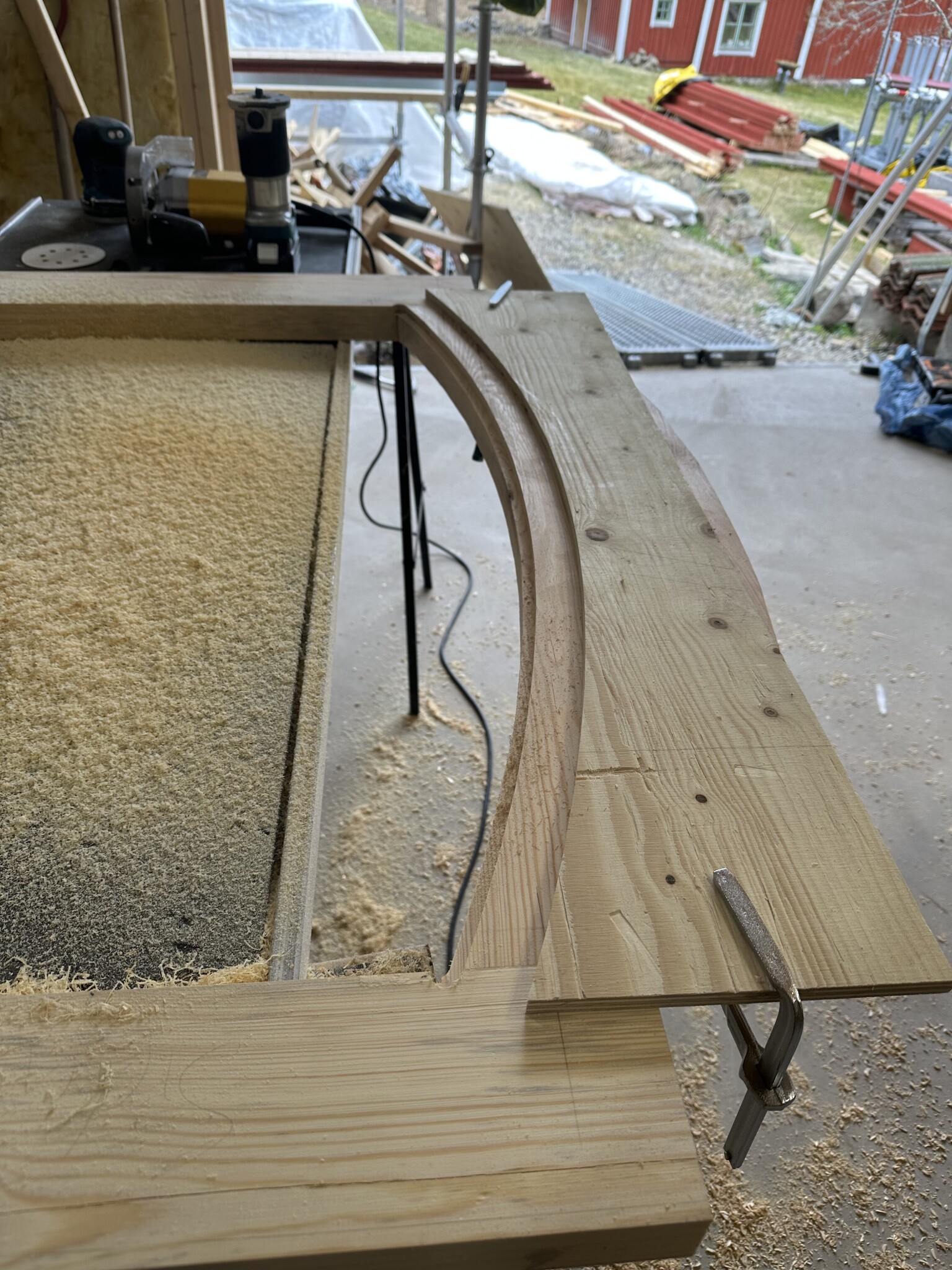

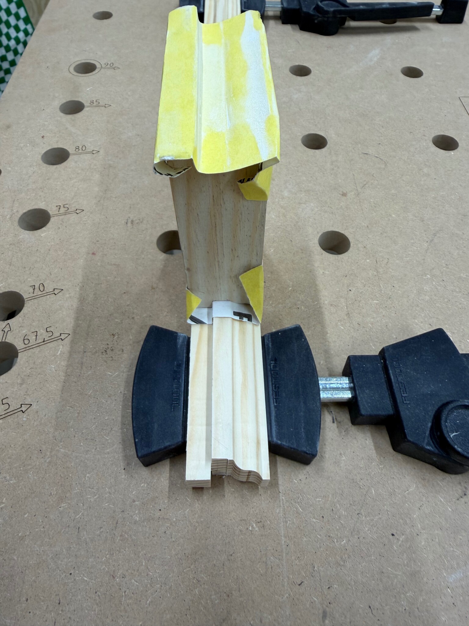

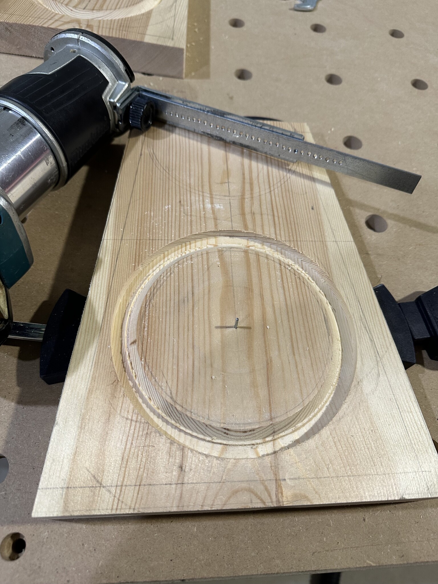

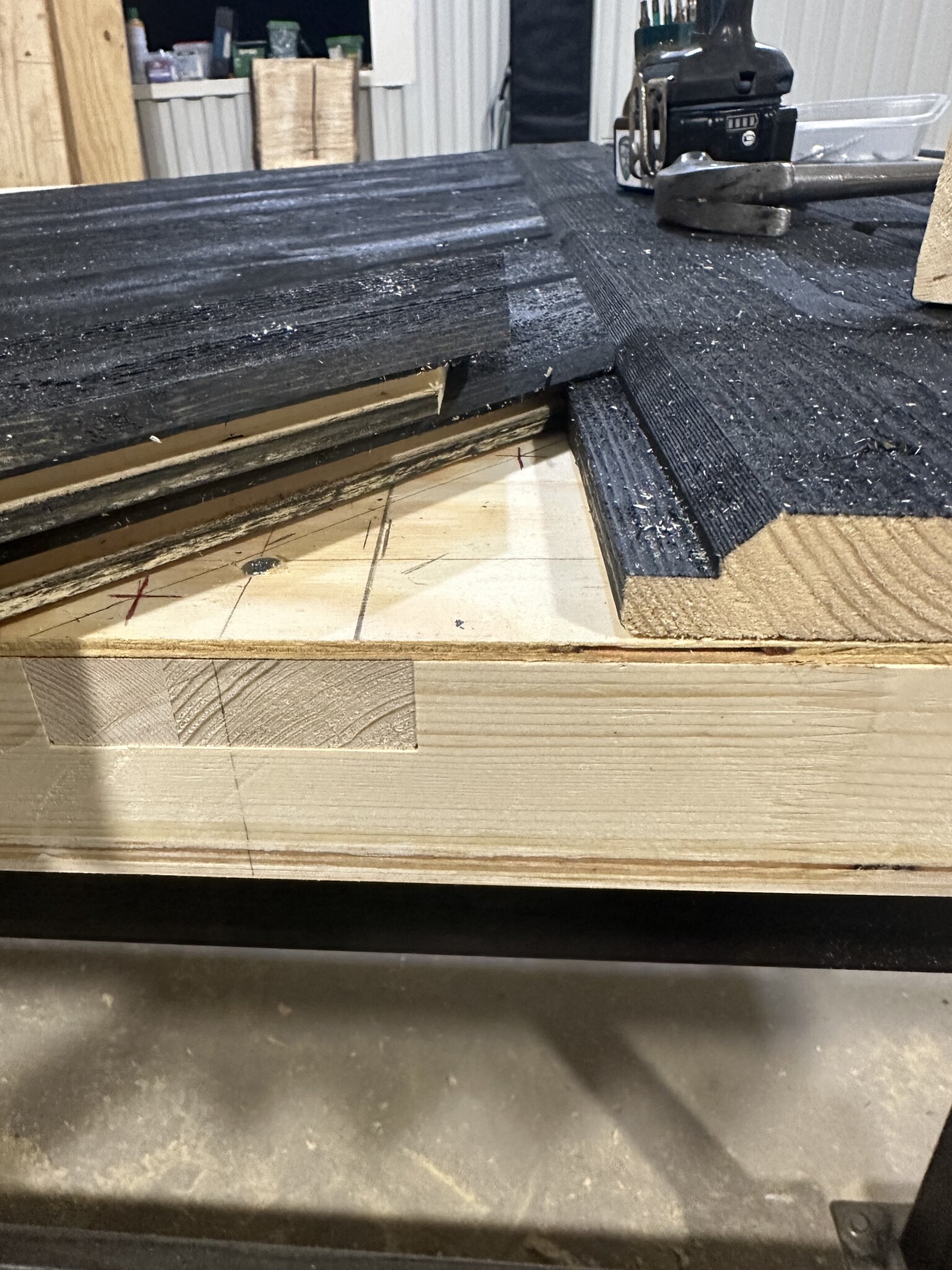

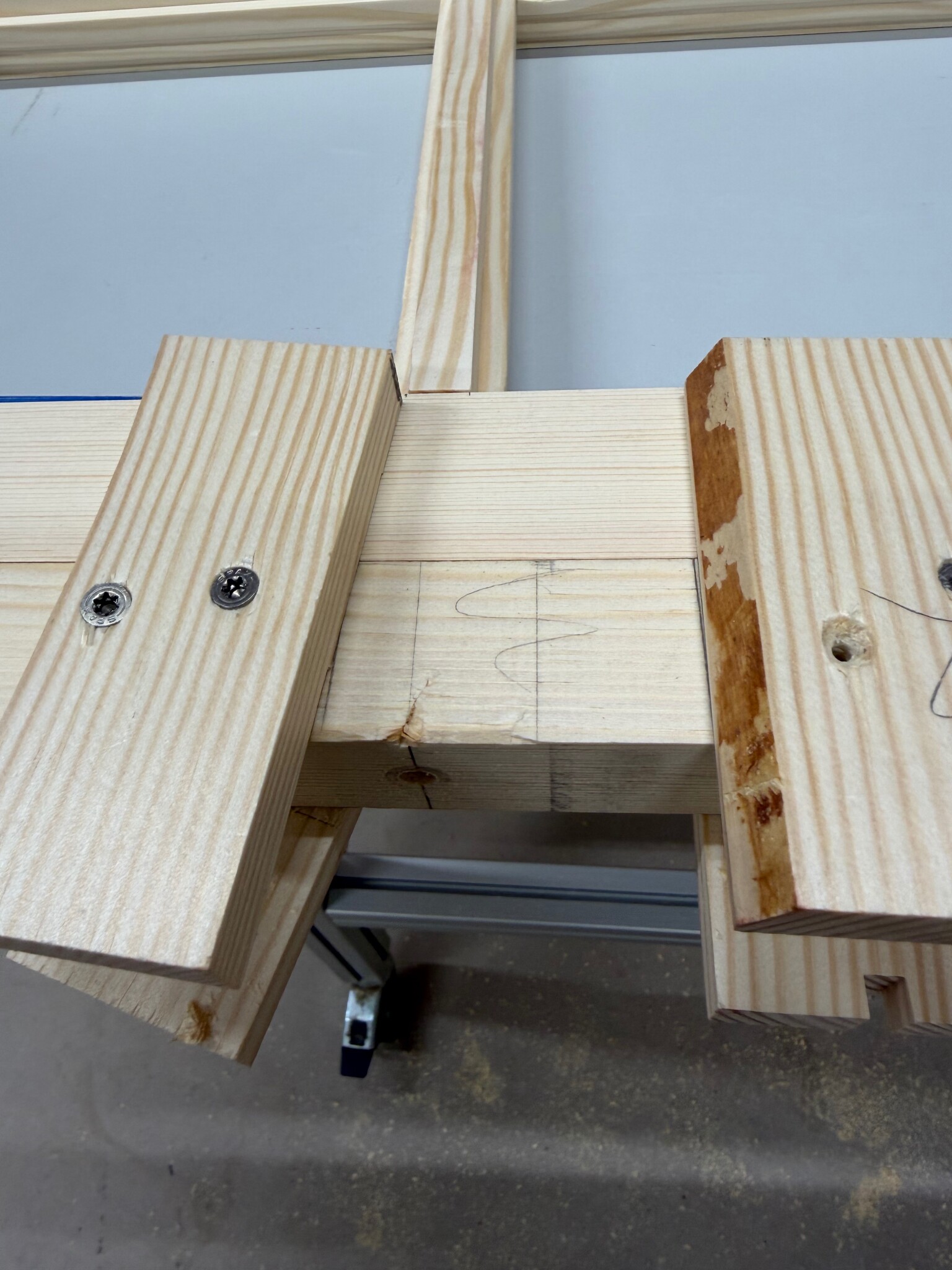

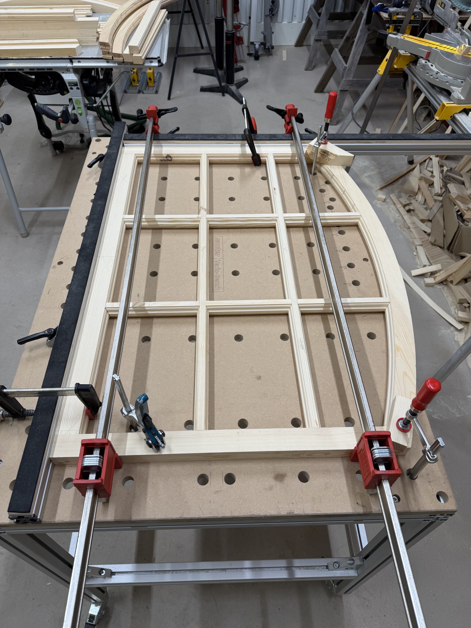

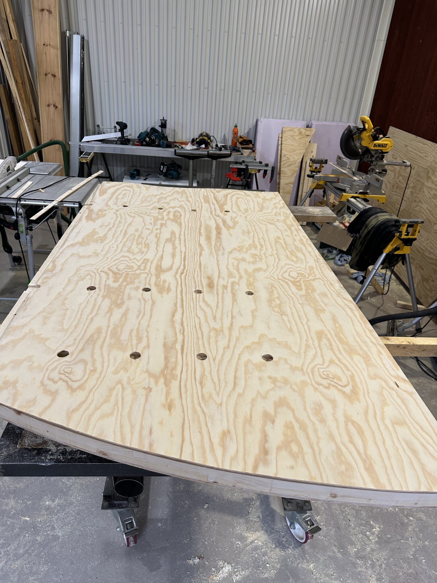

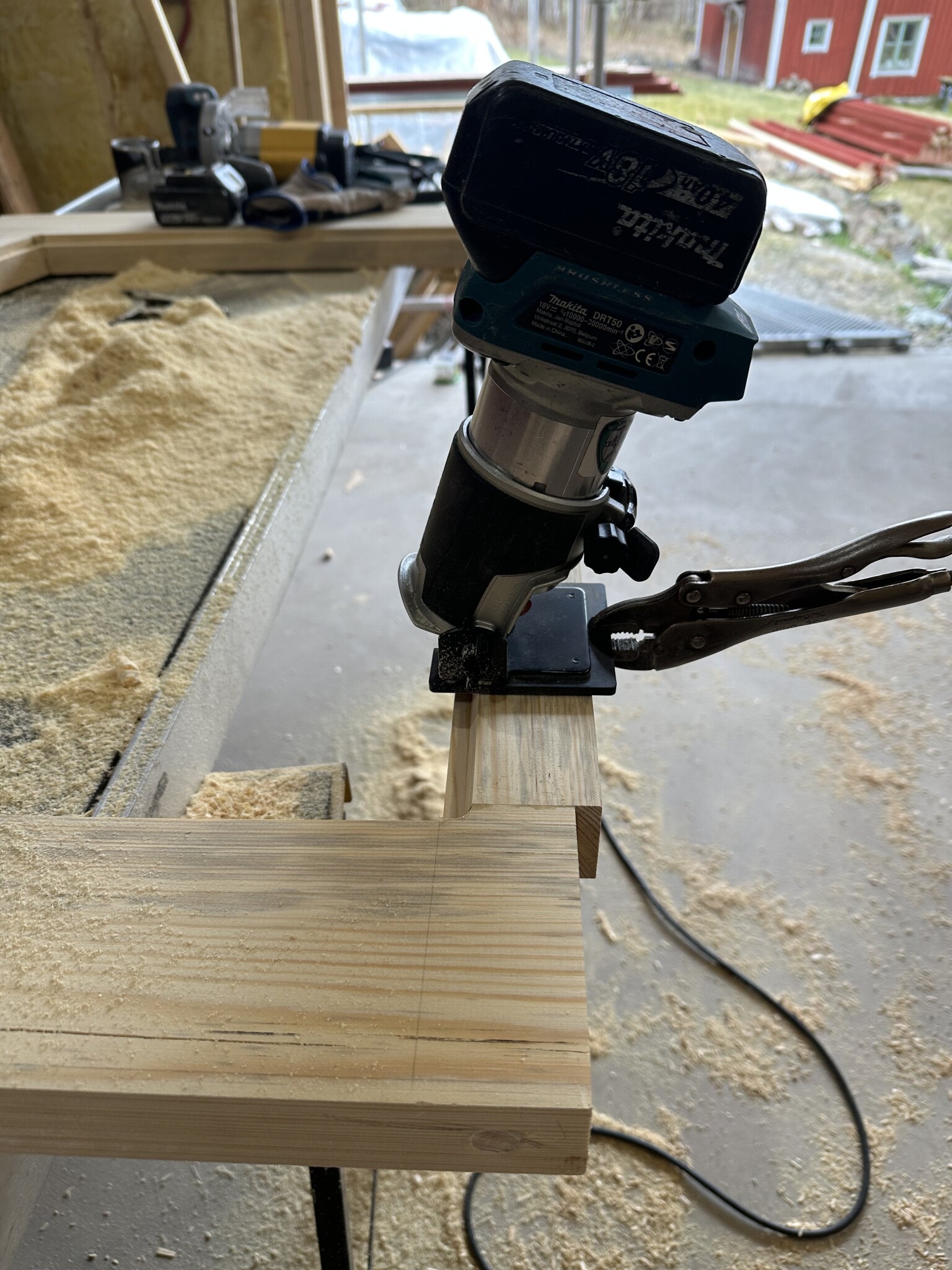

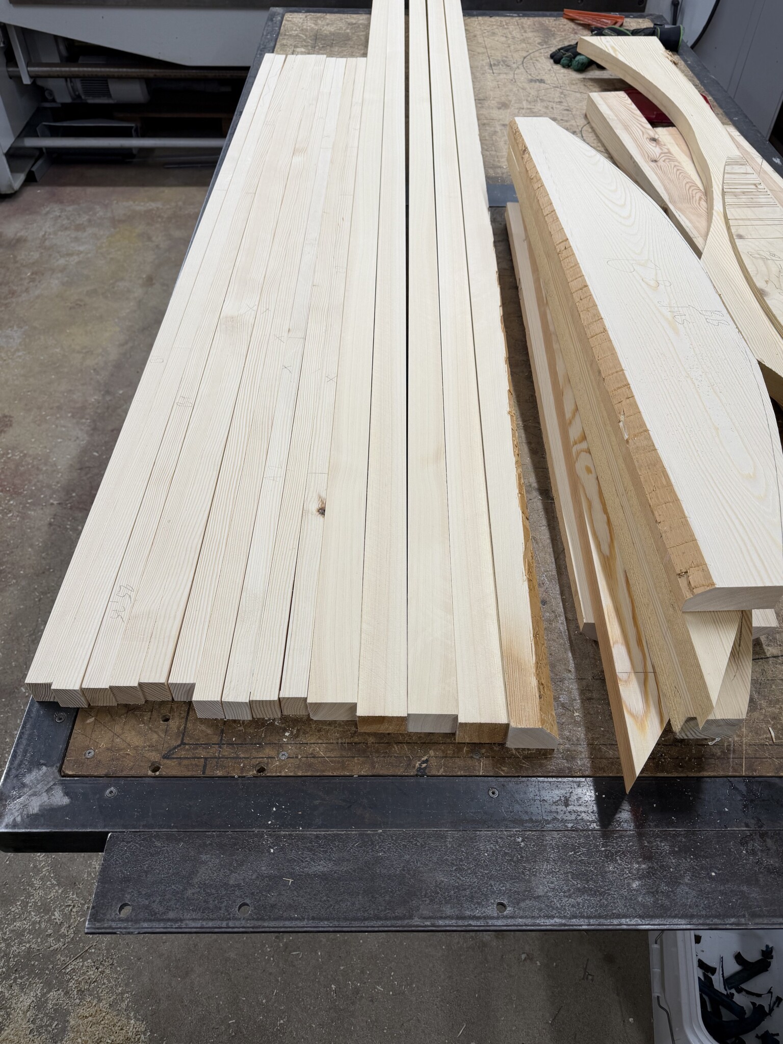

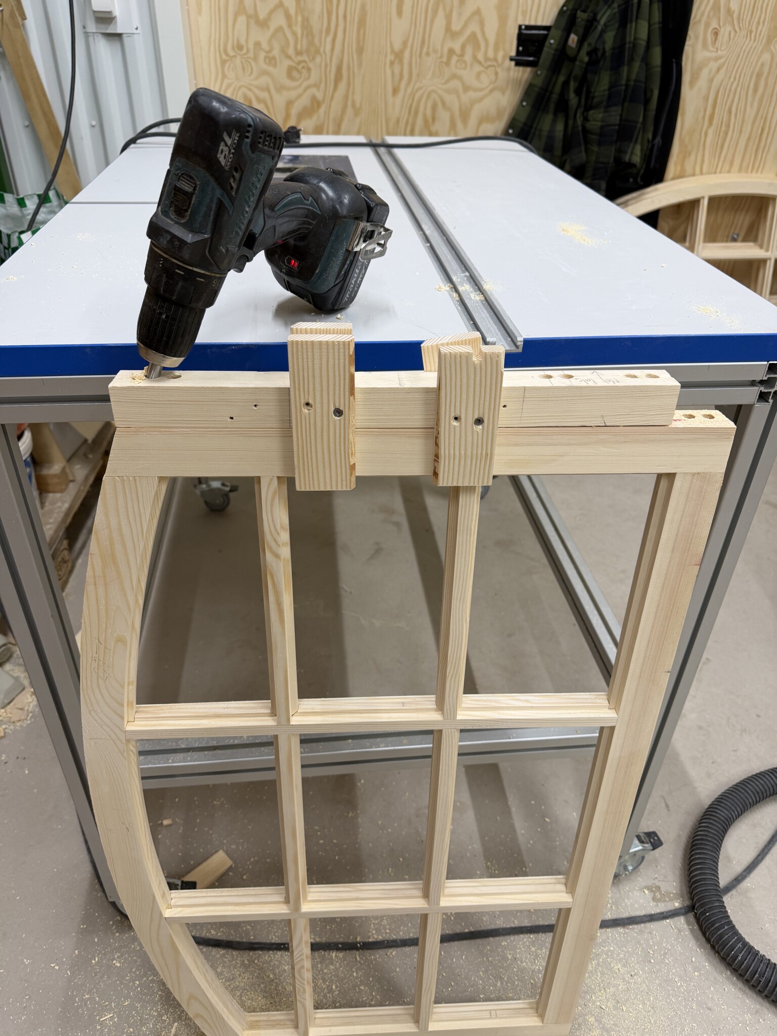

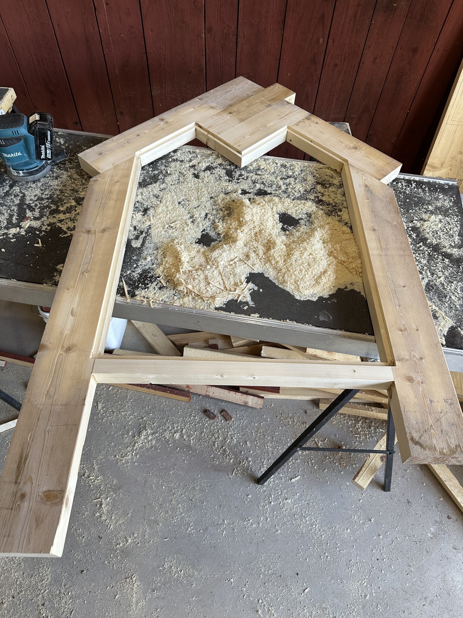

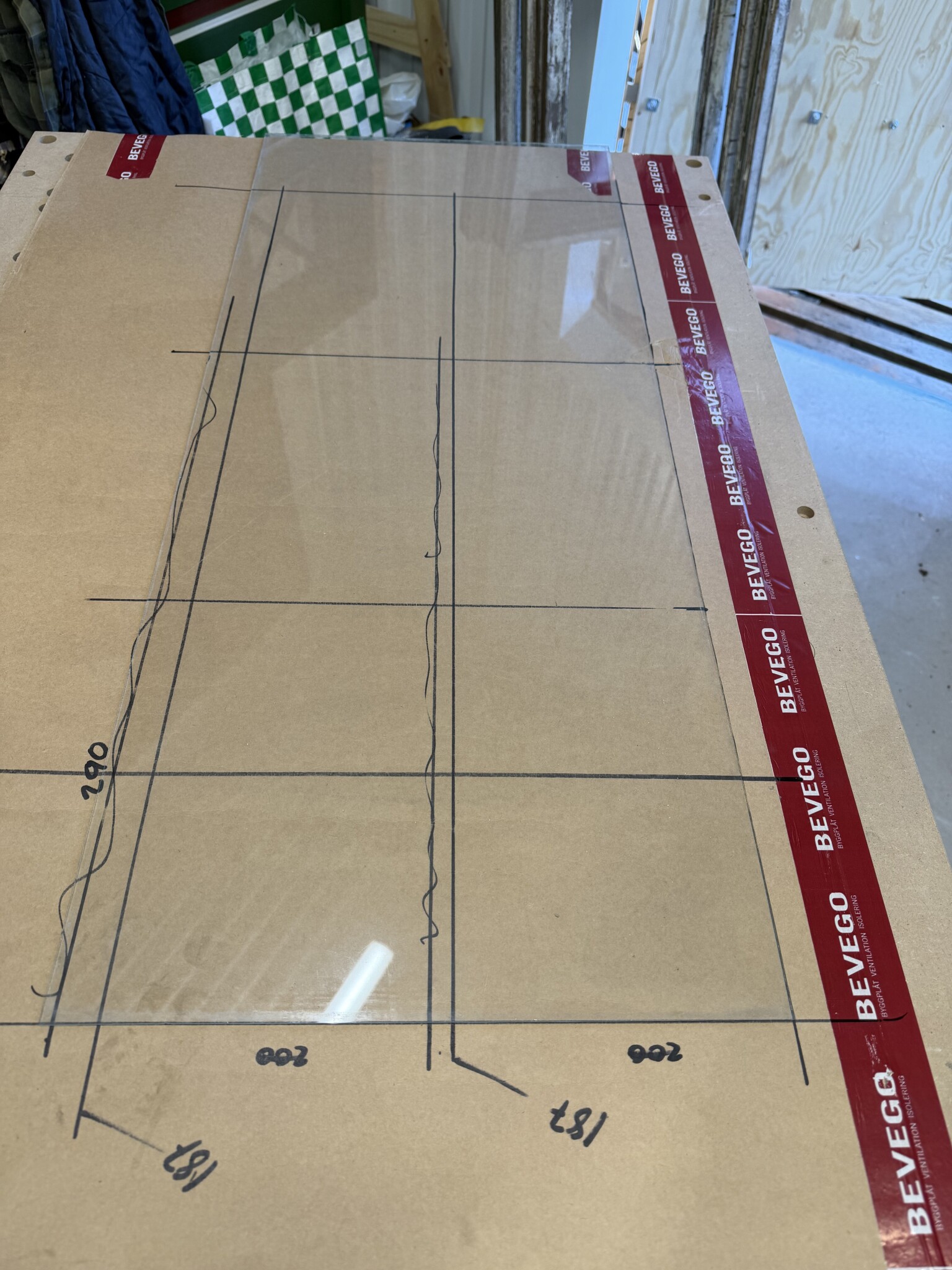

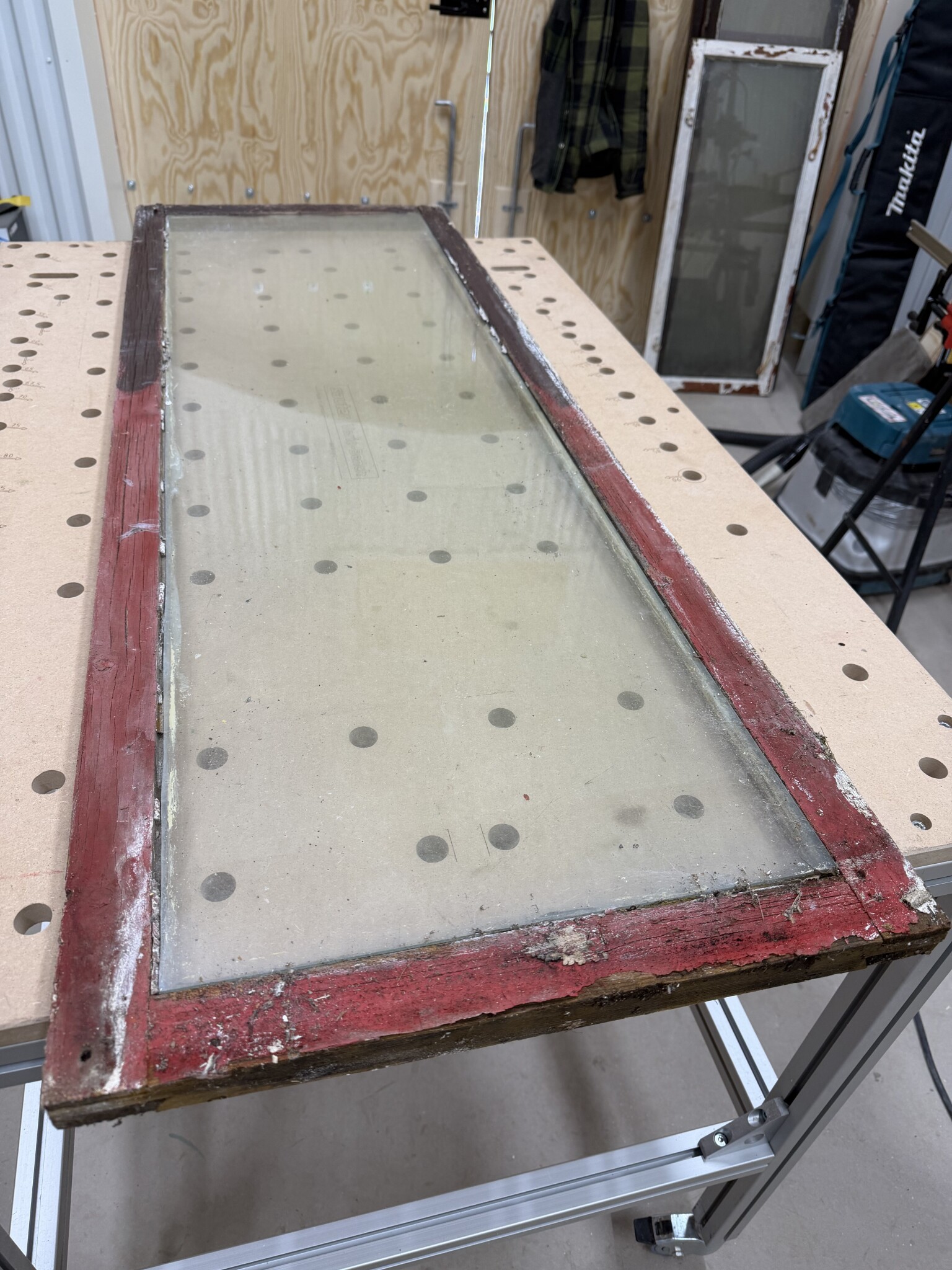

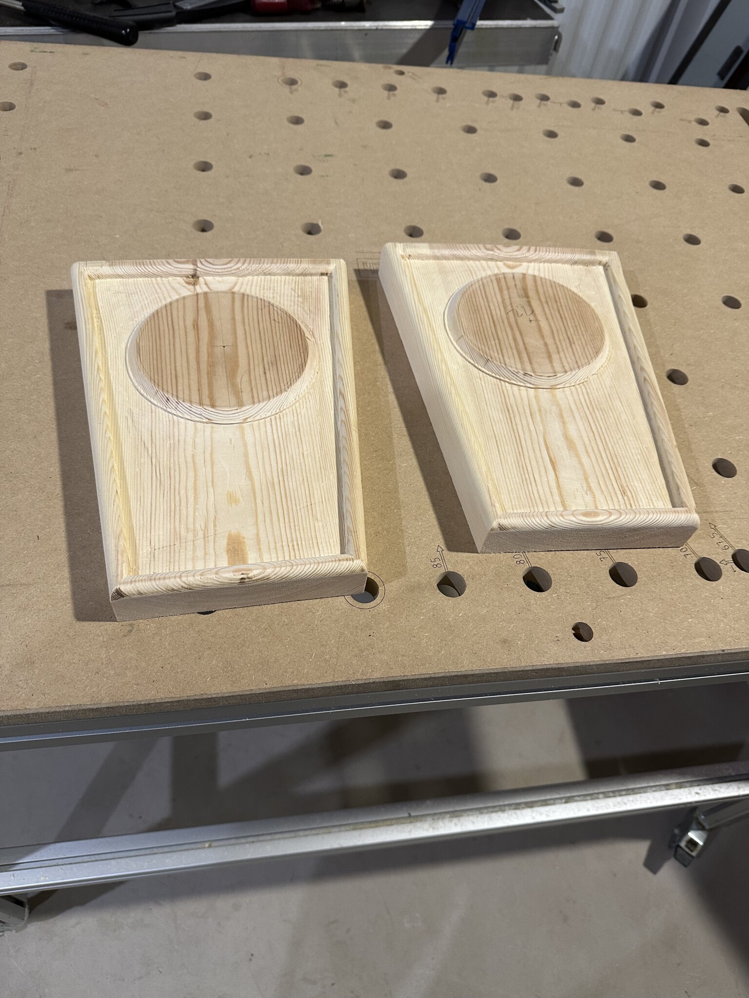

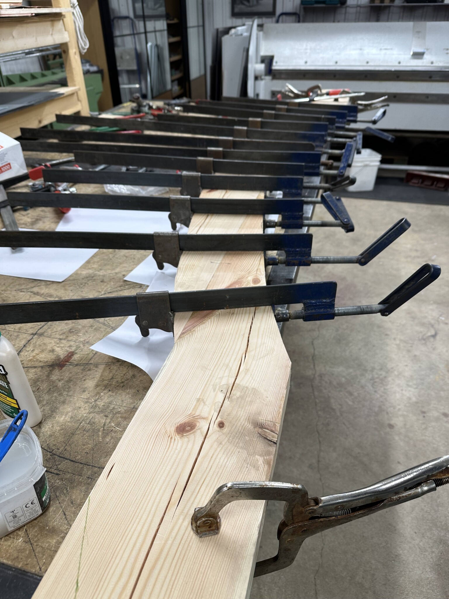

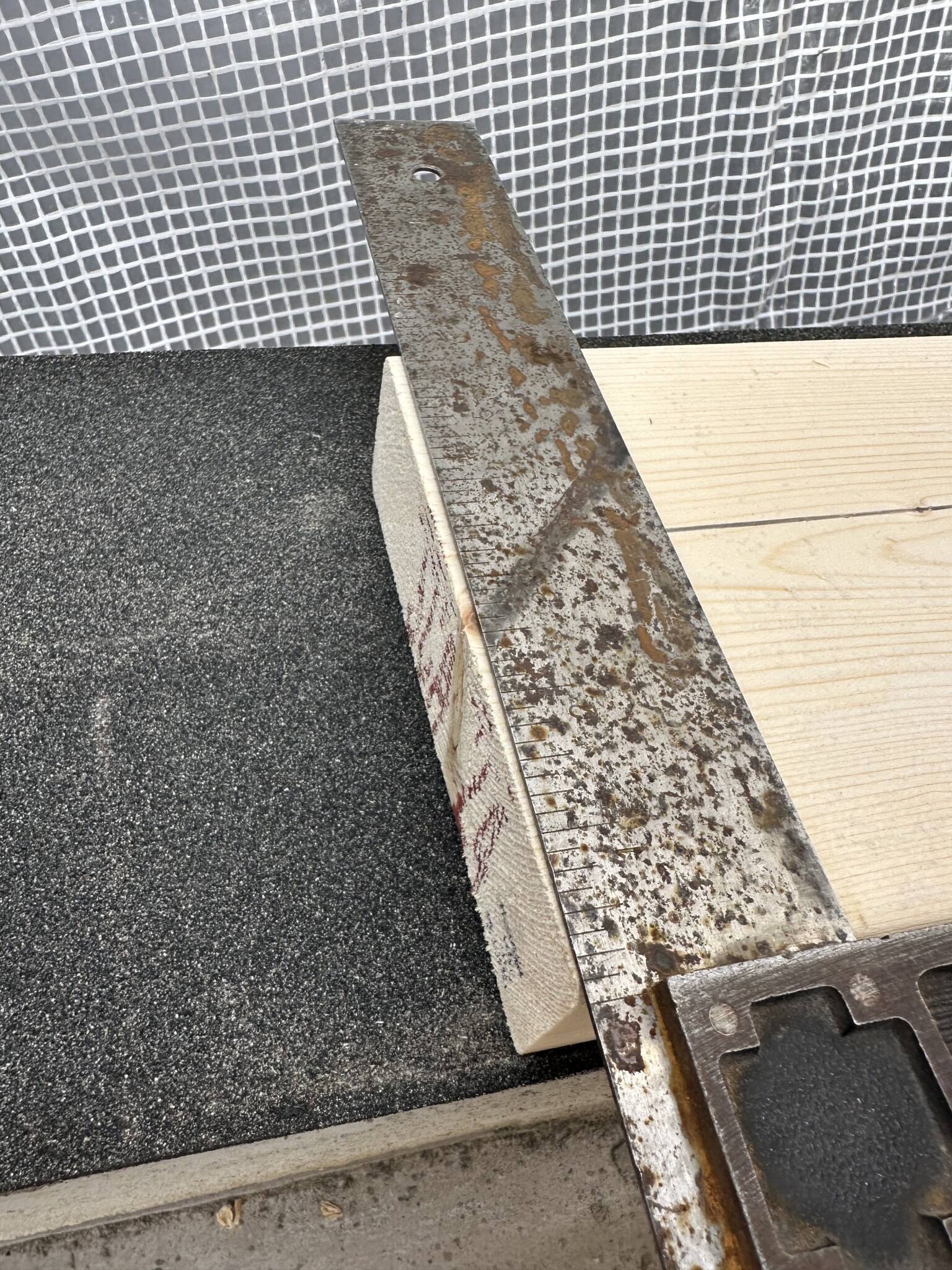

Tur att man kan göra ett verktyg för att få fram rätt radie på överstycket.

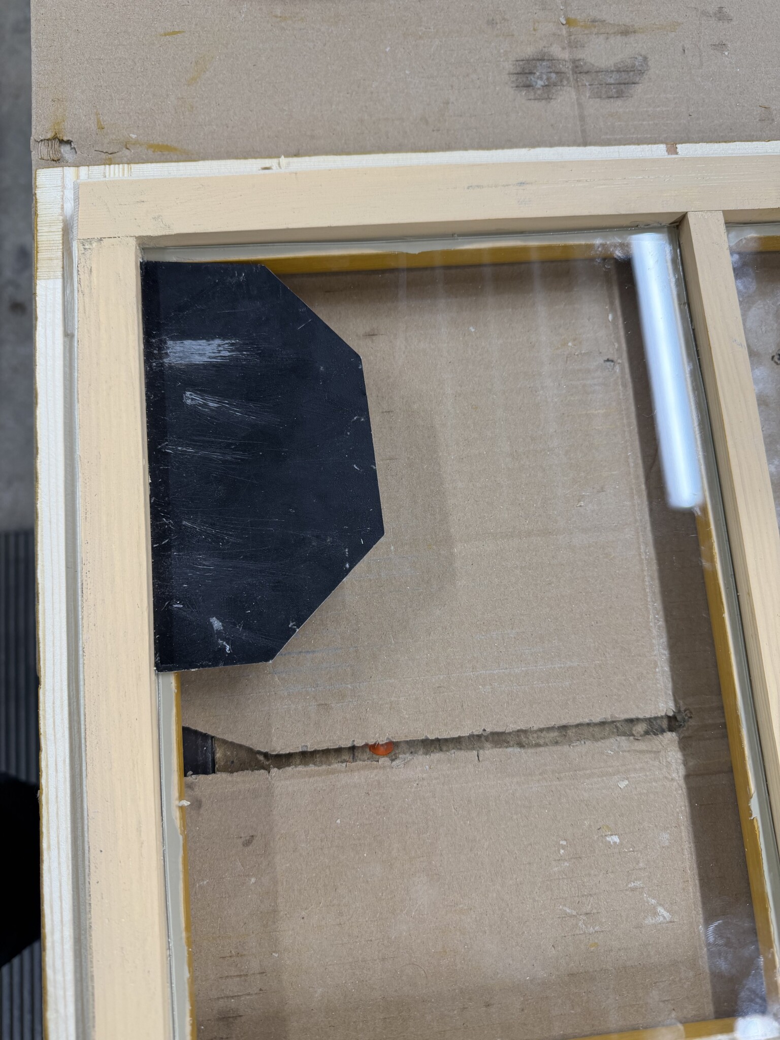

Och vidare för att kunna fräsa ur för bågen lade jag på en plyfa med x antal mm. i tillägg för att få rätt radie.
I karmens nederdel så frästes det en fasning för att vattnet som hamnar på rutan inte fastnar.

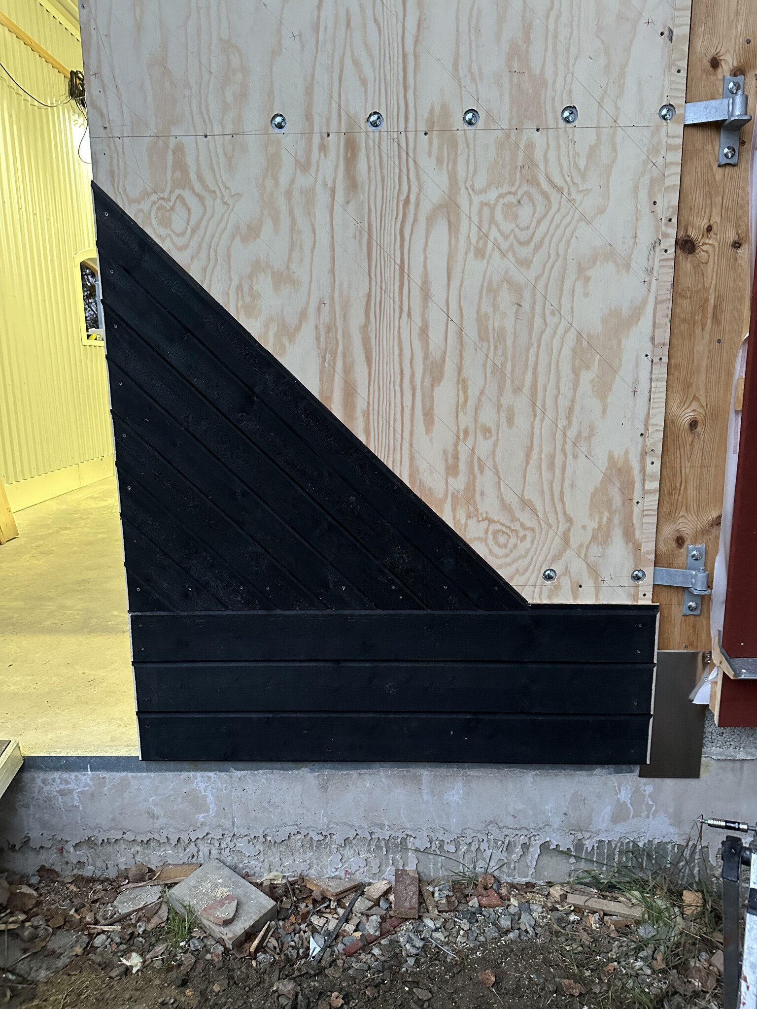

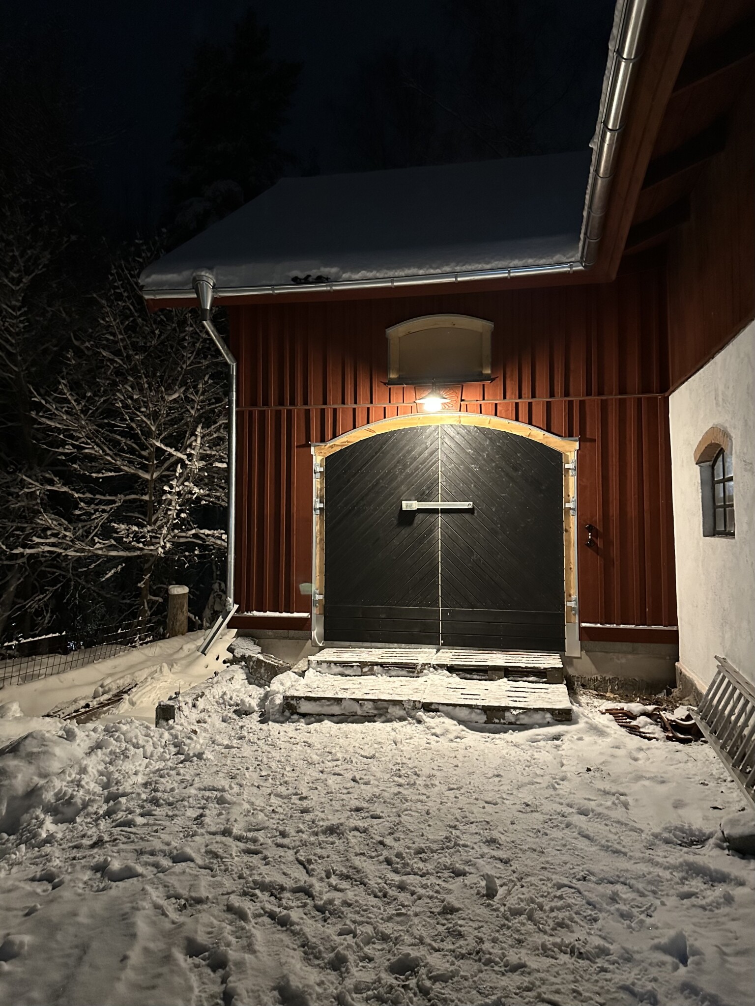

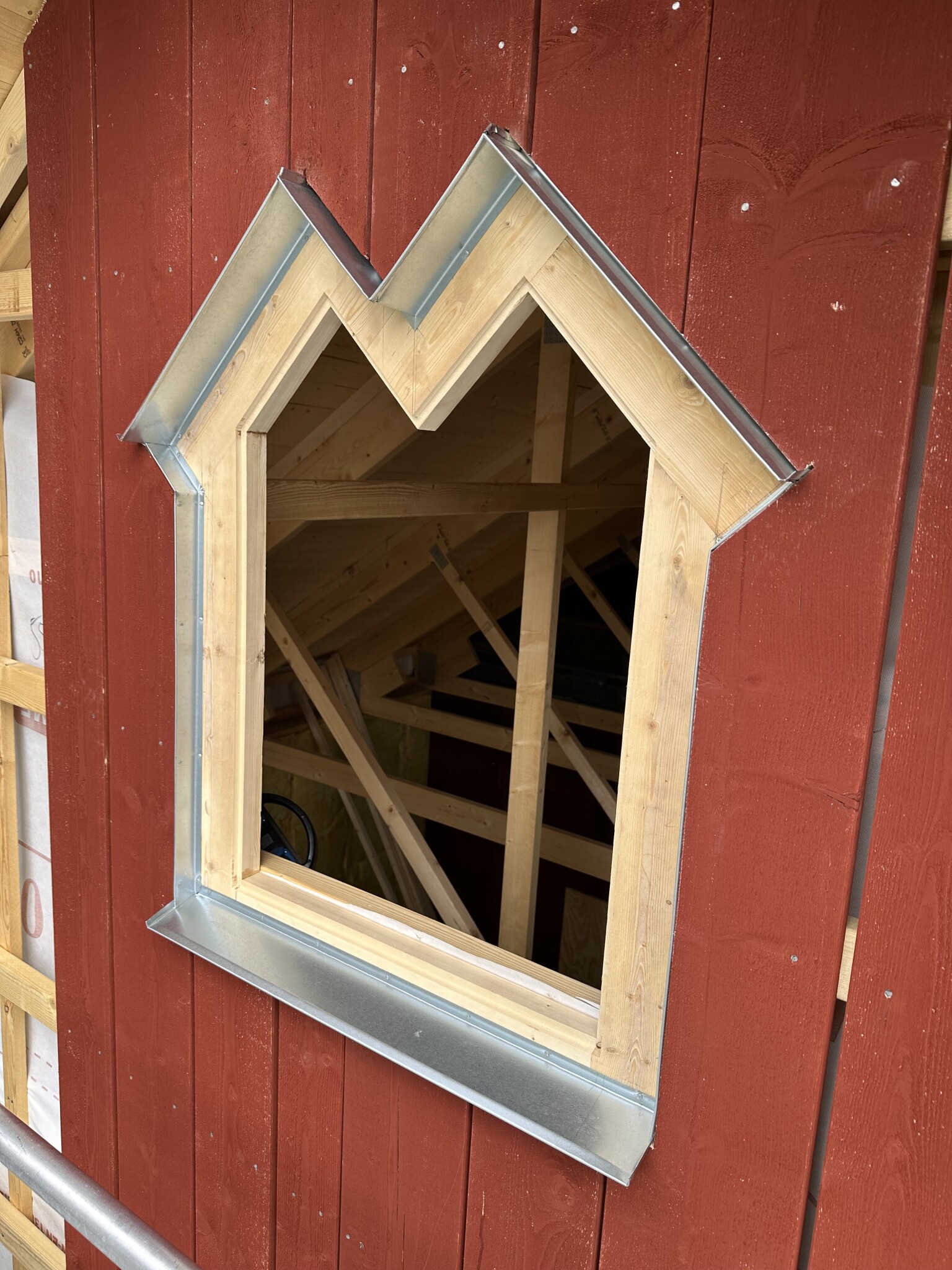

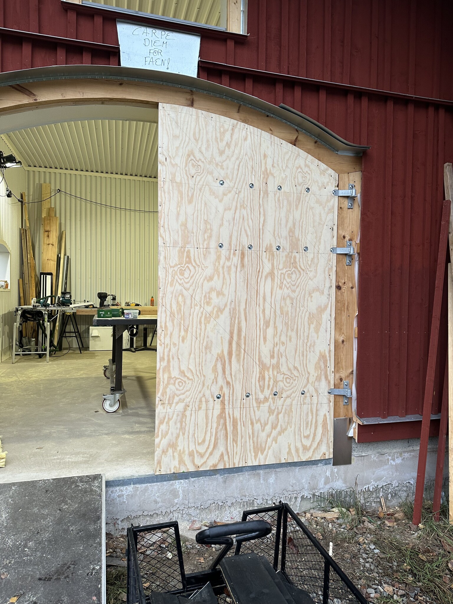

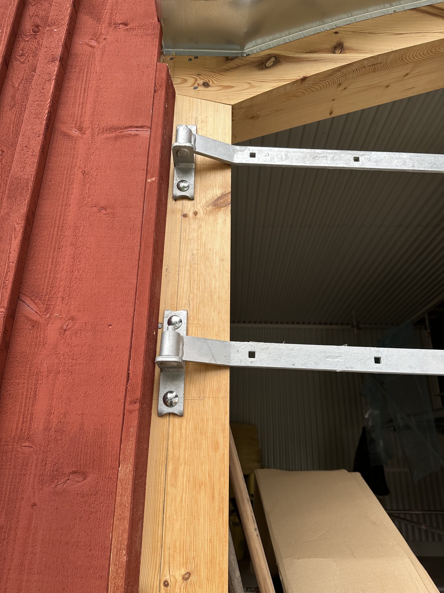

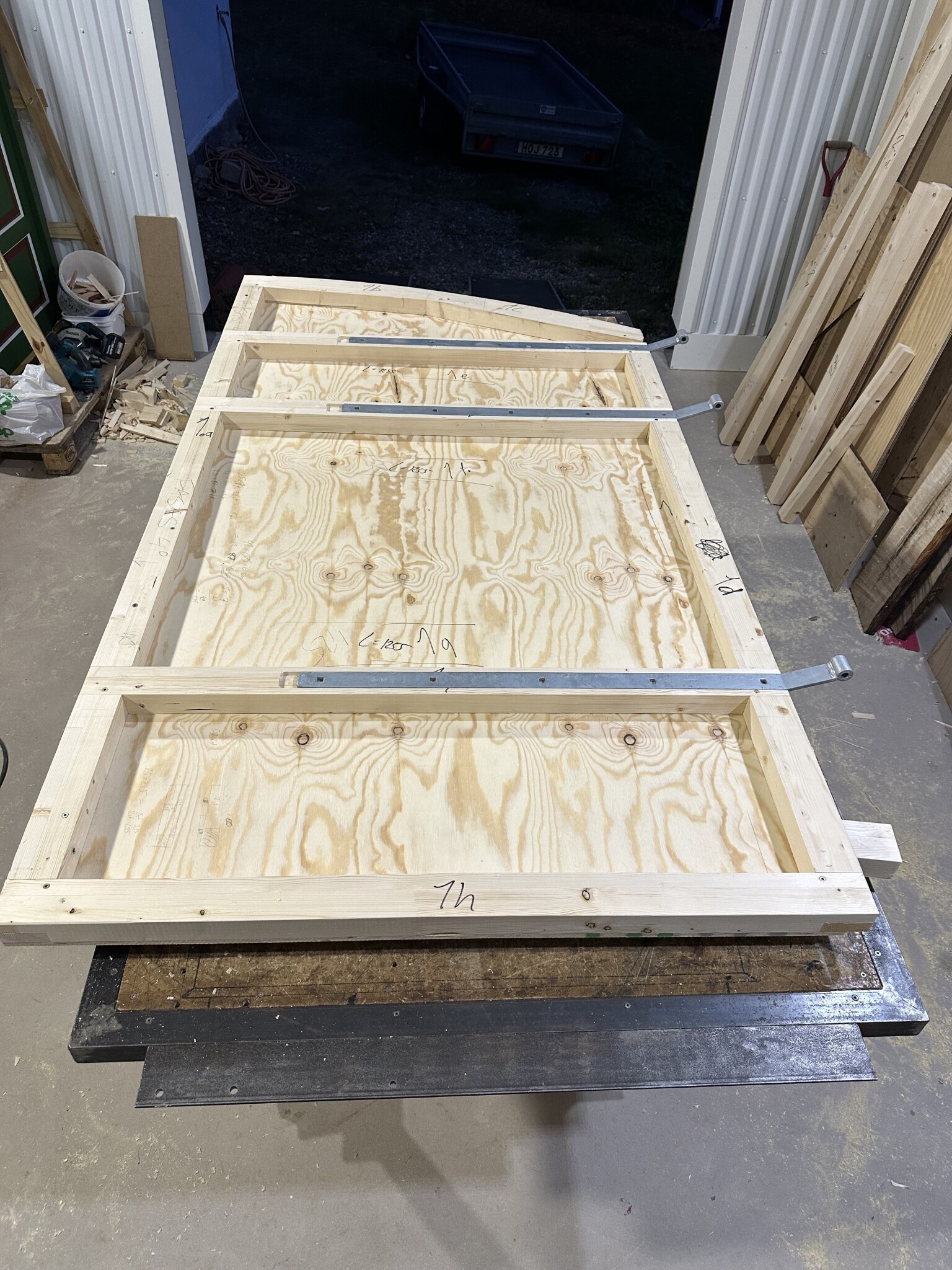

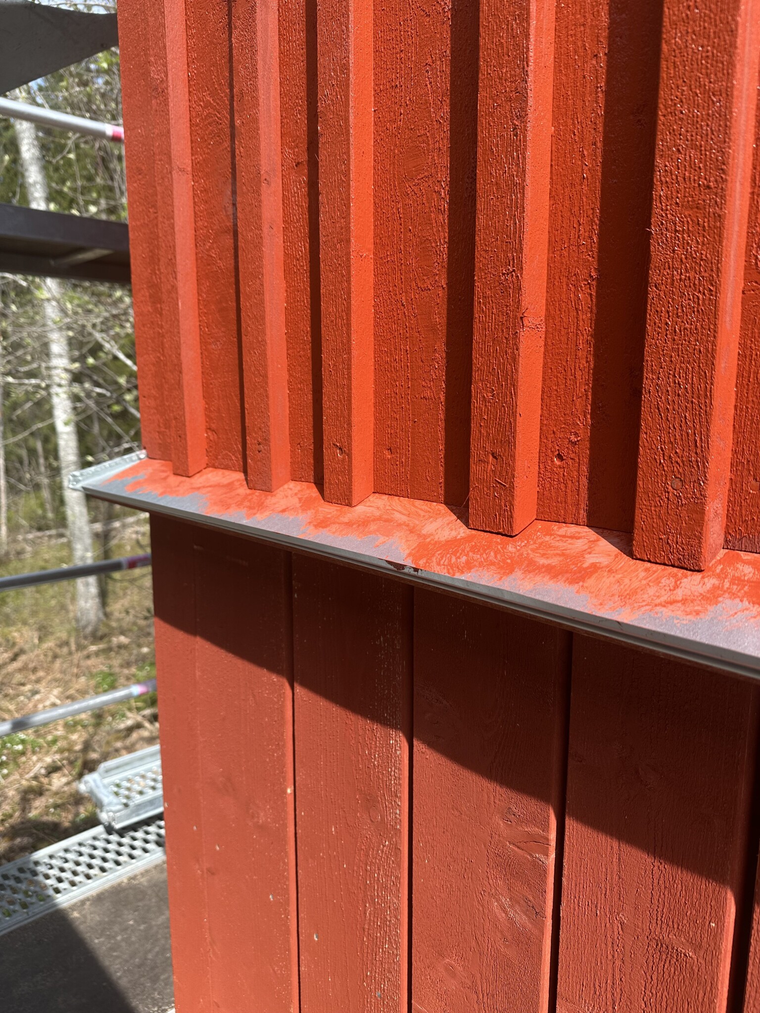

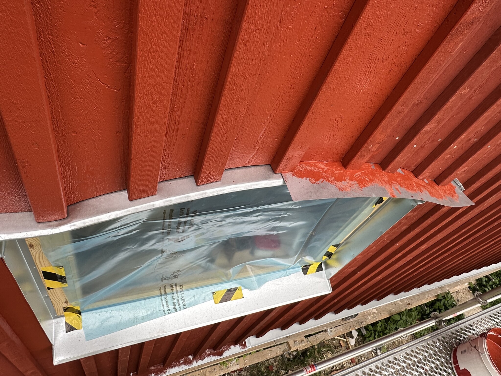

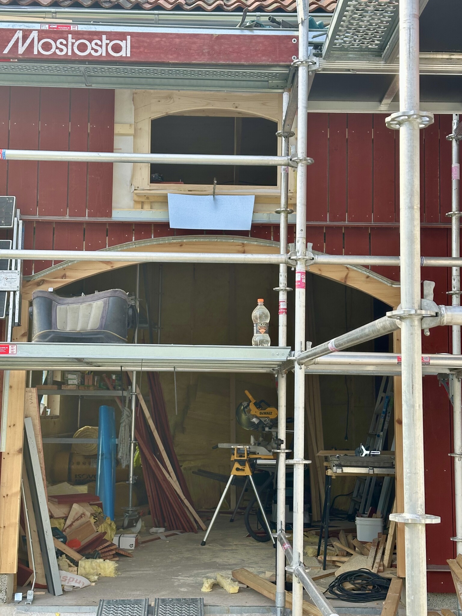

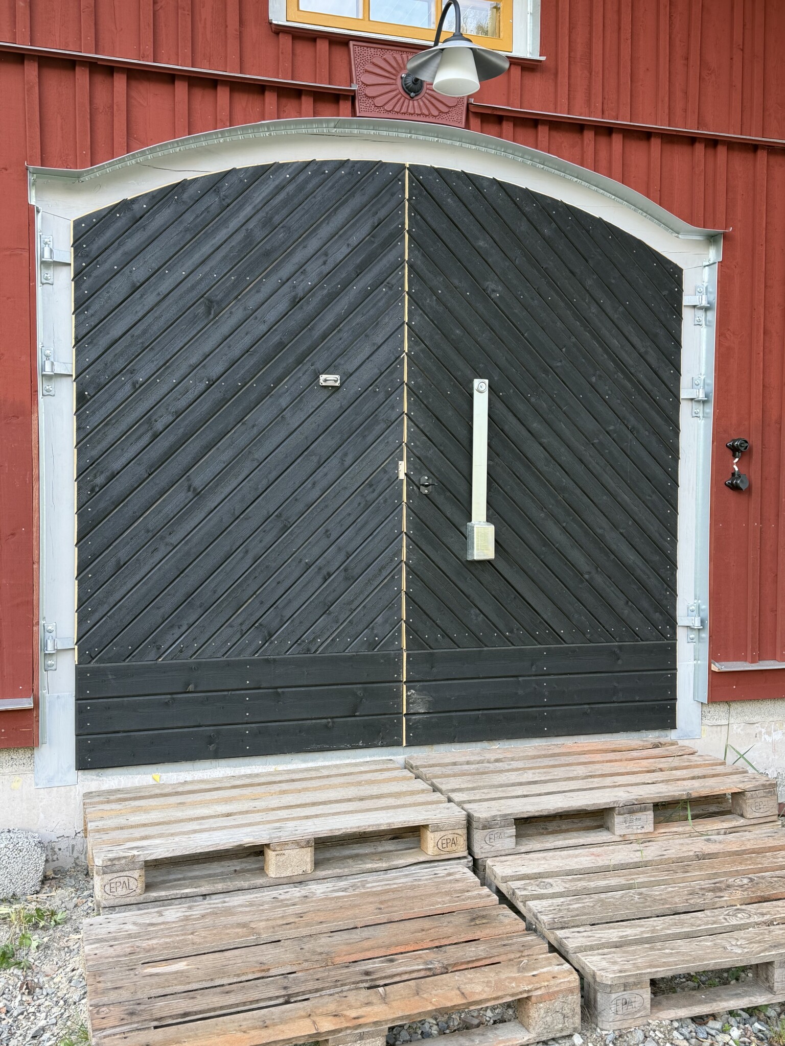

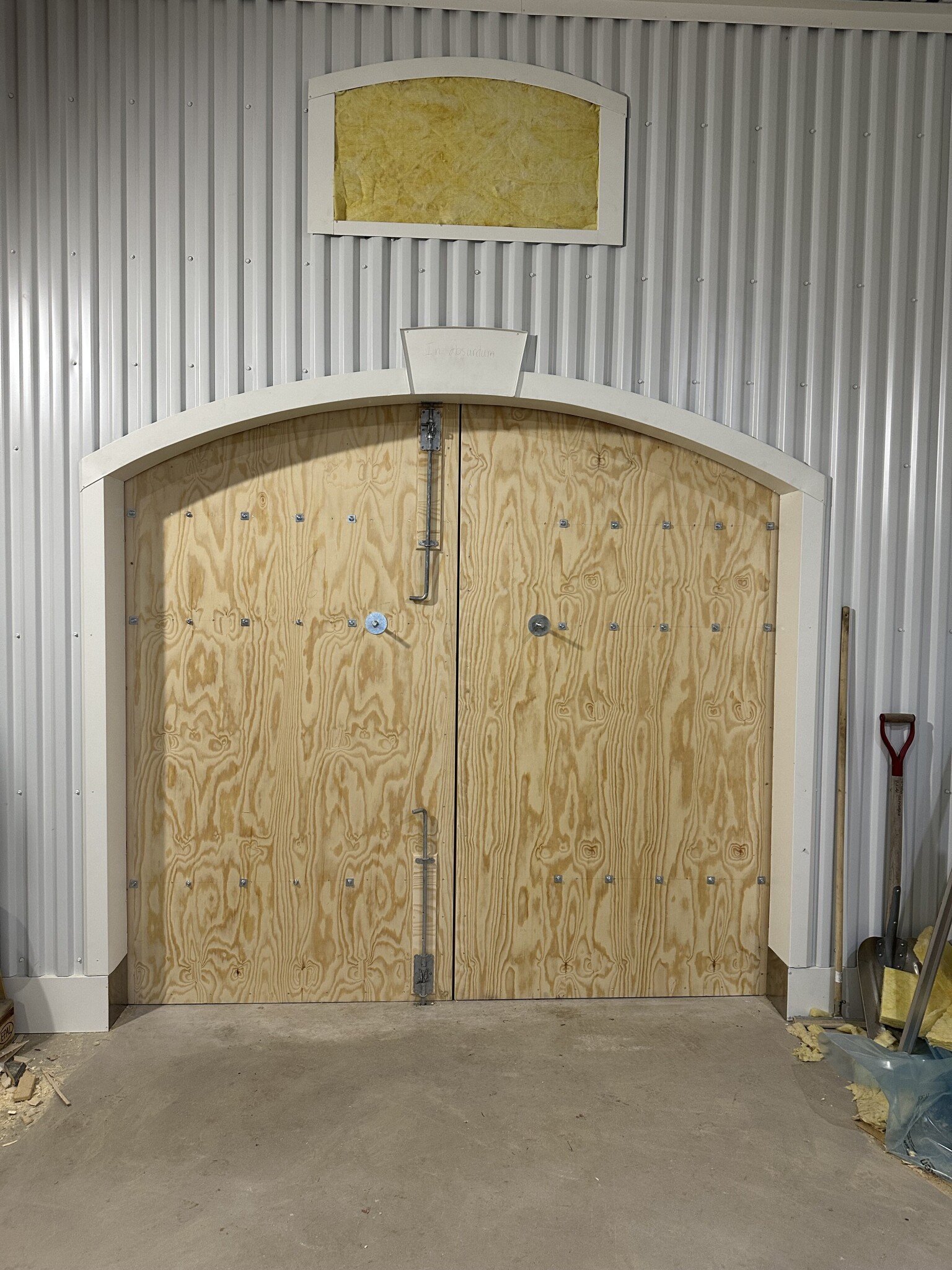

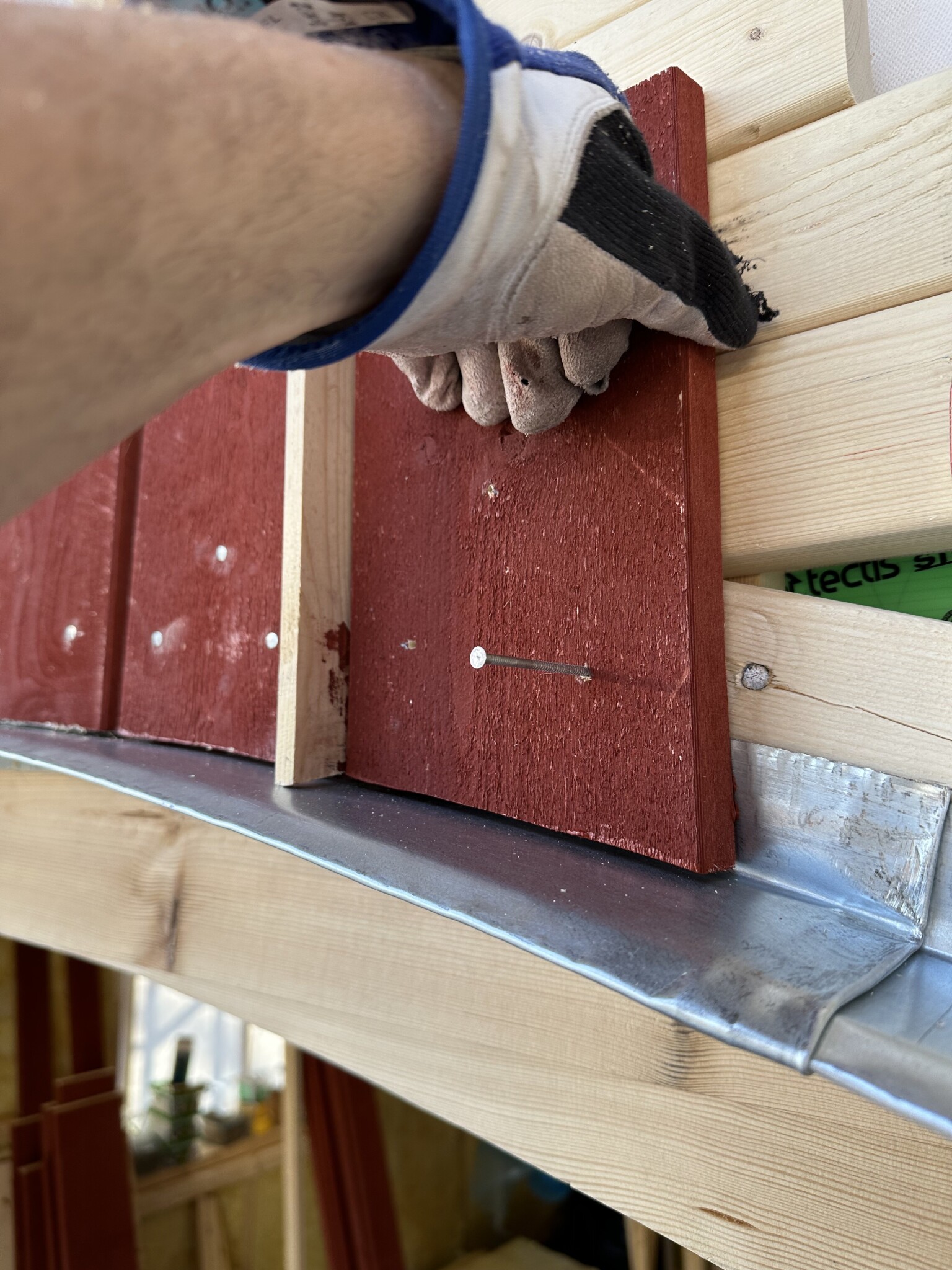

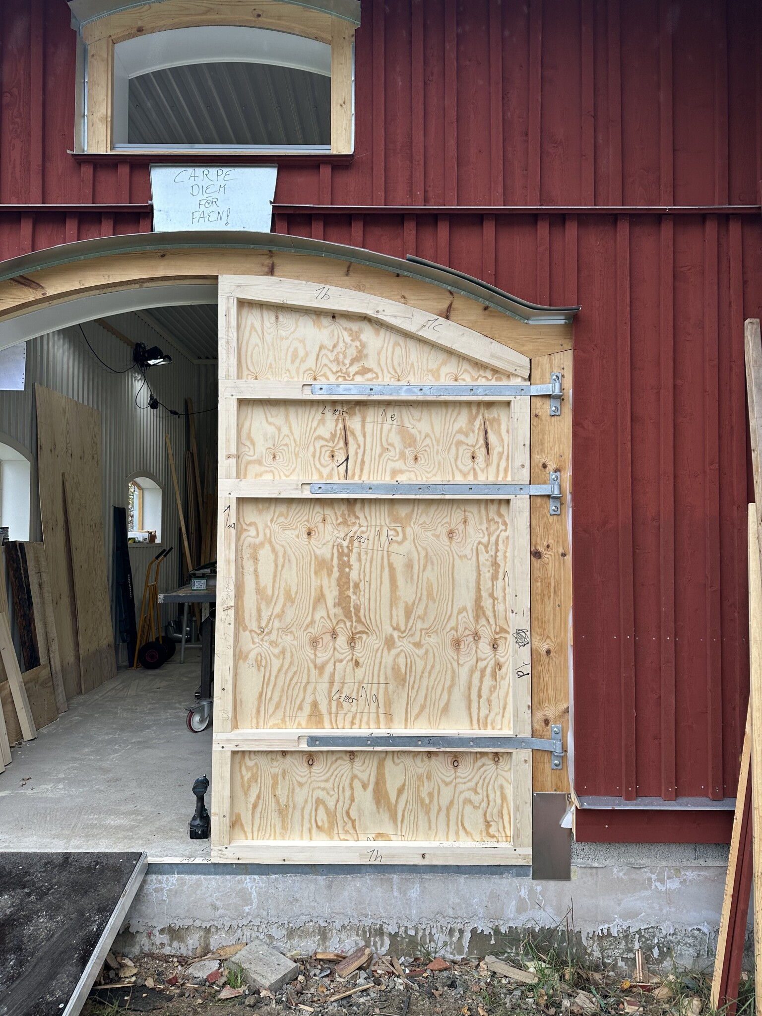

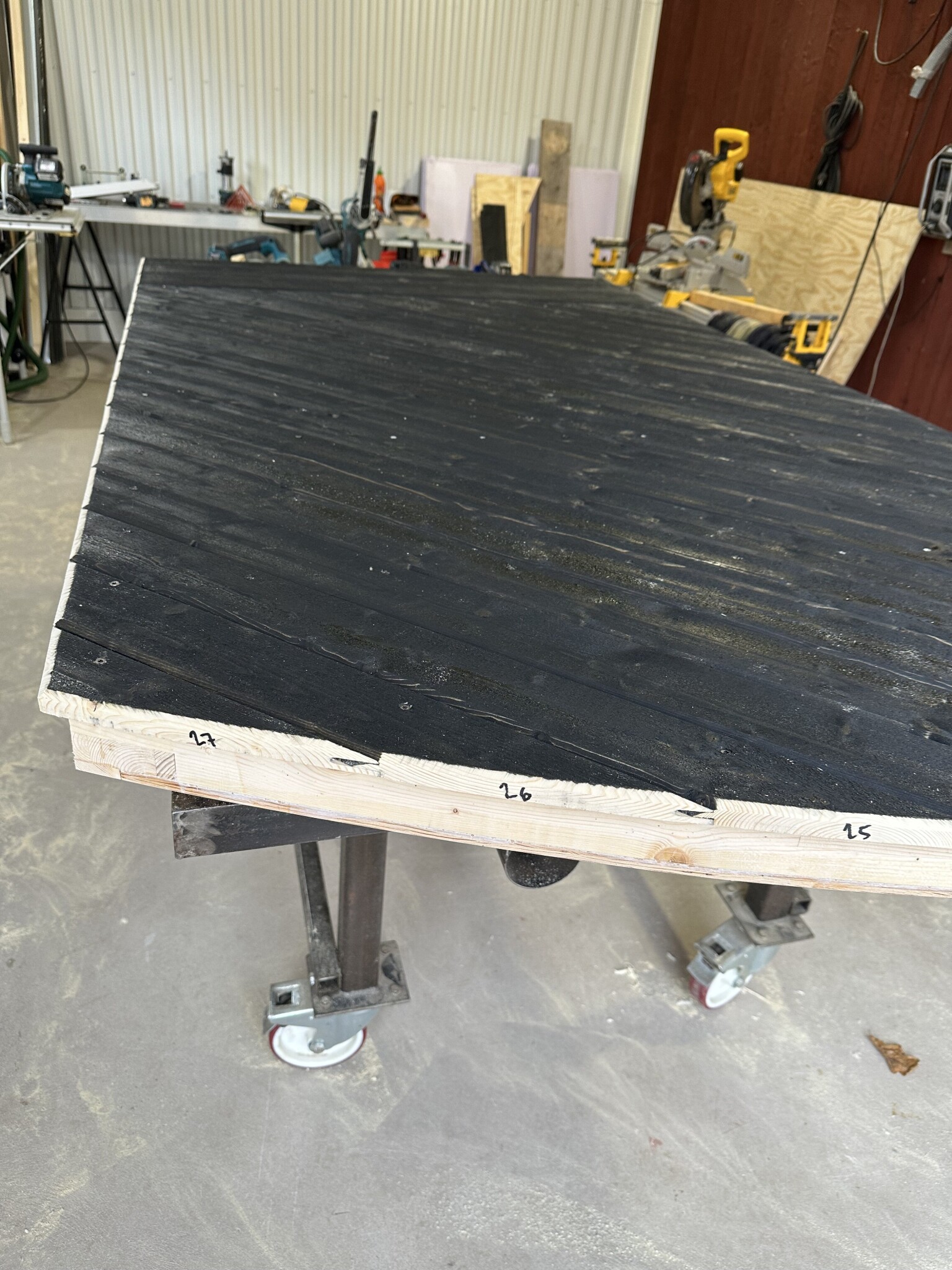

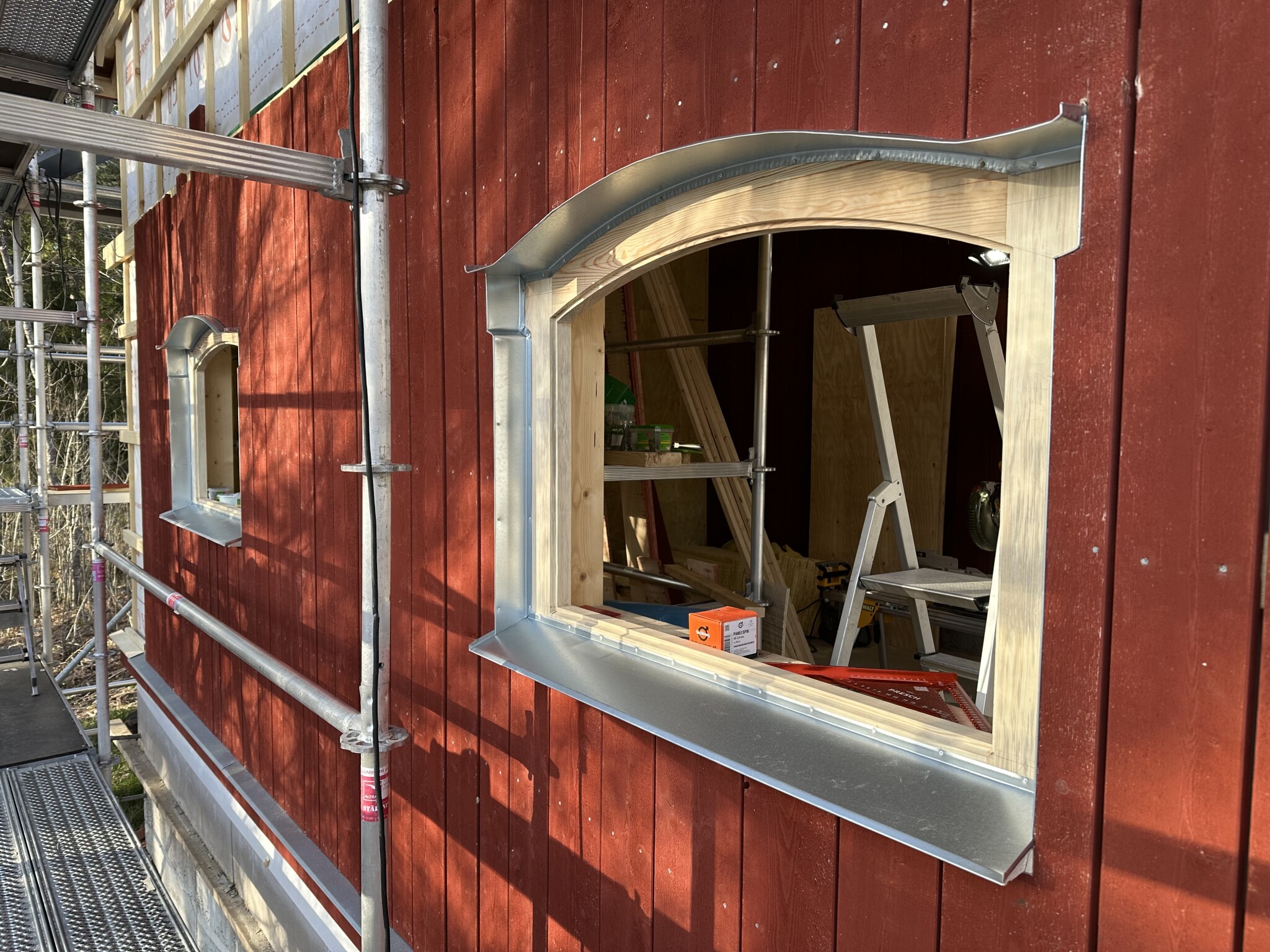

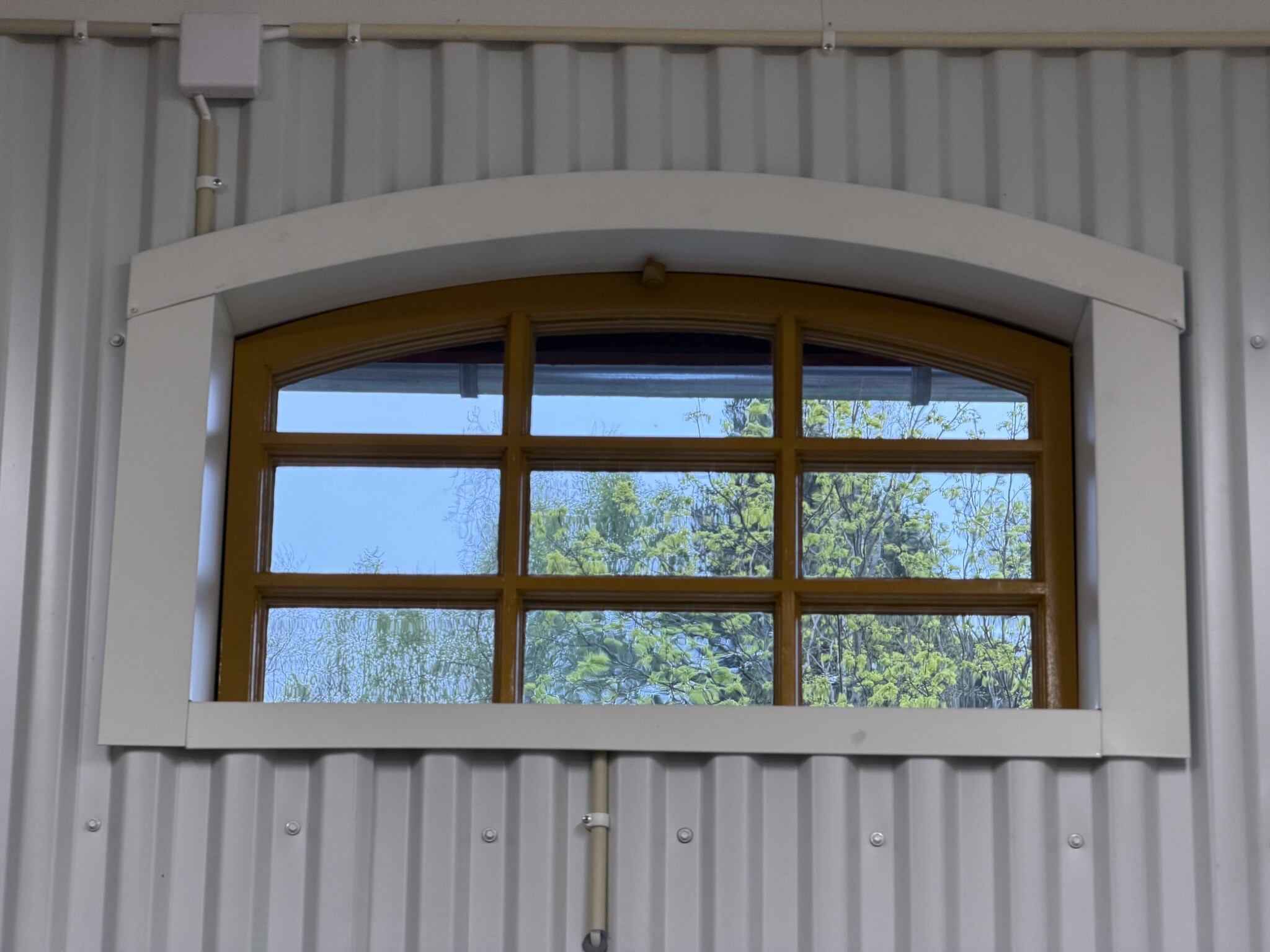

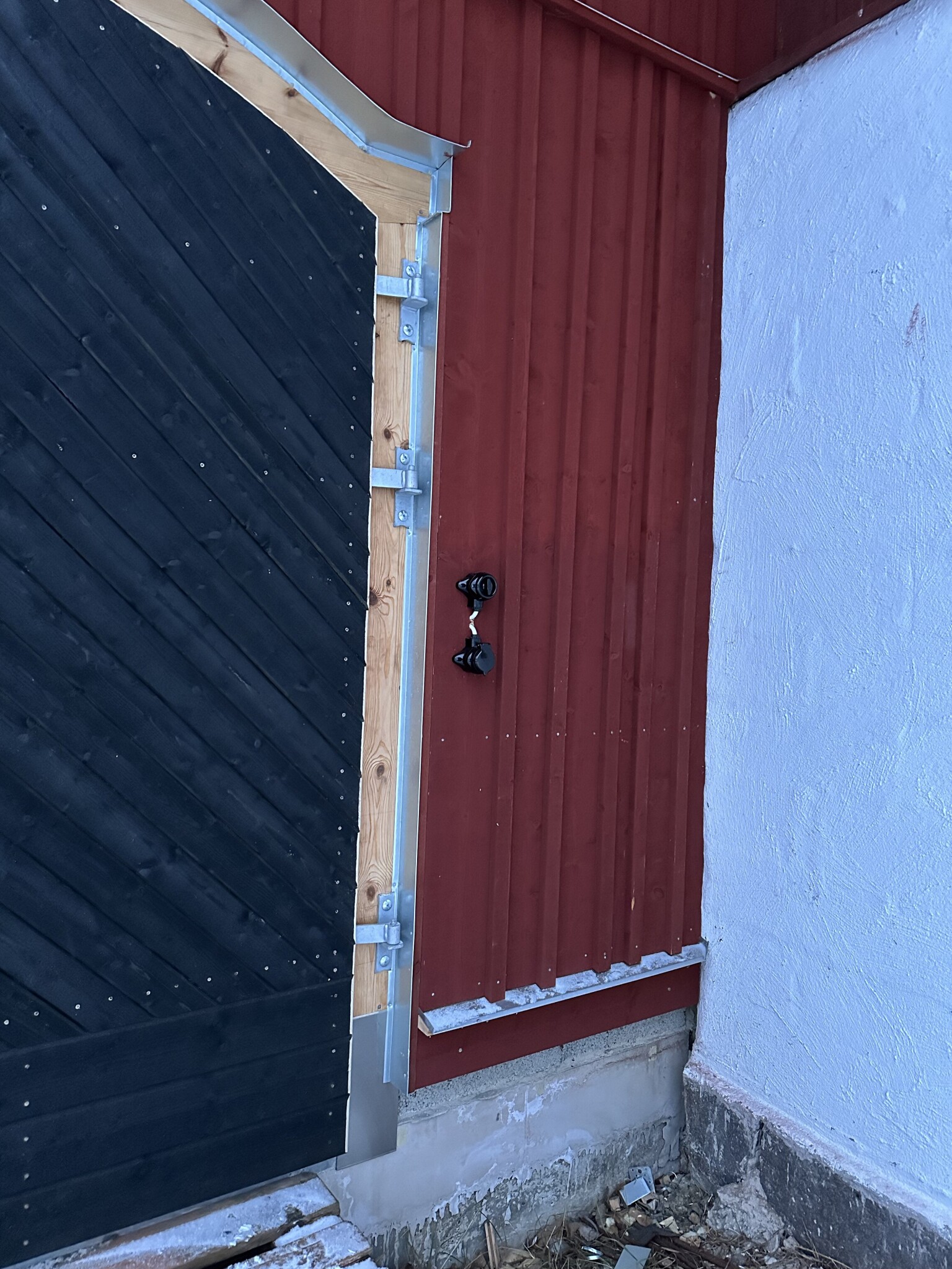

Här kommer panelen på plats över porten och självfallet har "plåtslagarn" varit där före.
Och dessutom hade också "målaren" gjort sitt med att måla undersidan på den fasade panelen innan "snickarn" satte dit den.

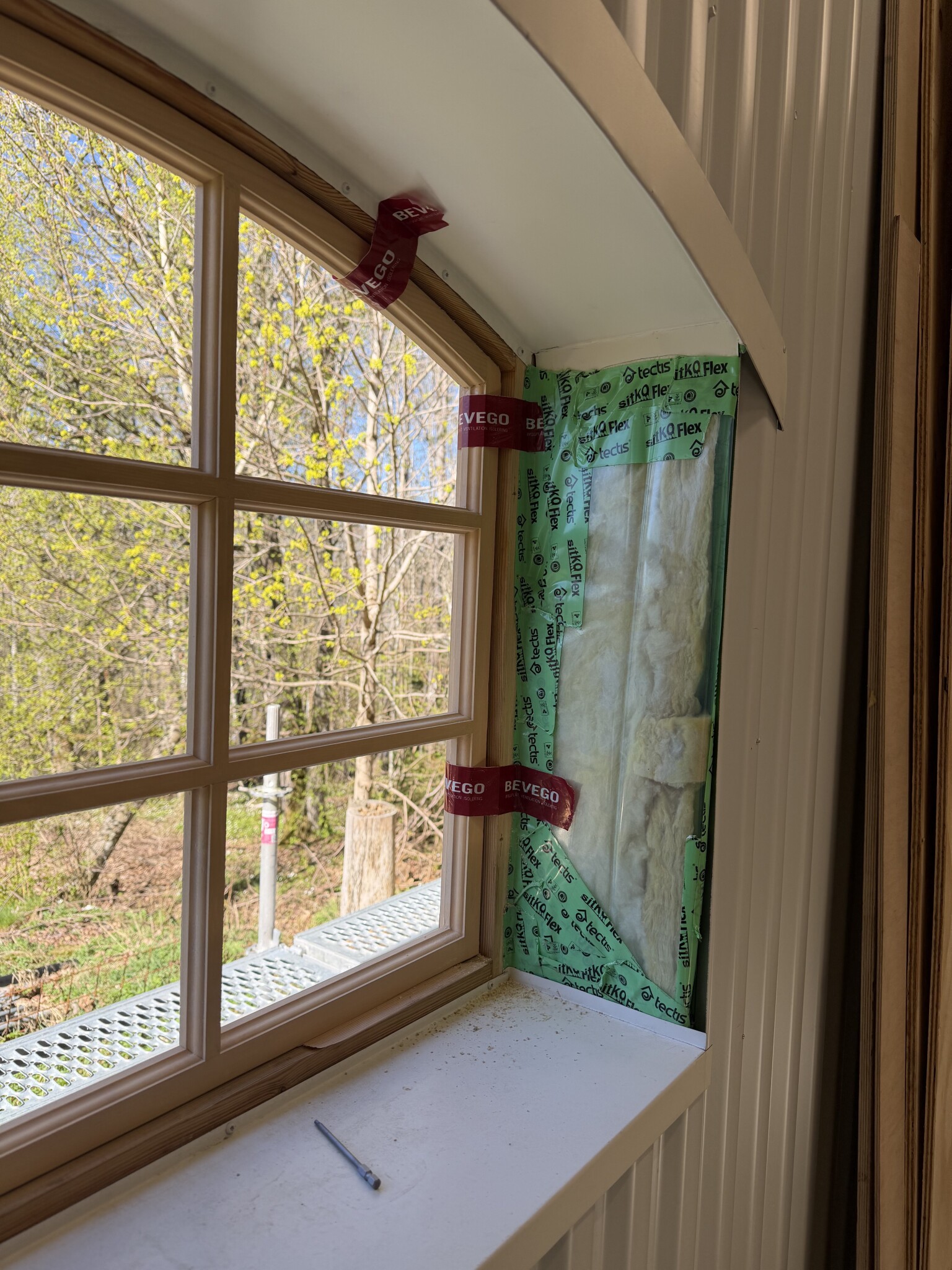

Färdigt med panel och inplåtning runt fönster. Blecket vilar på en profilfräst regel för säkerhets skull. Lock kommer framöver.
Och självfallet ska arbetet godkännas av auktoriserad kavalitetsansvarig överhet av guds nåde.
Ytterligare en karm på väg att få sin plats. Men först efter kapning i nederkant.
Och på plats ser det ut så här.

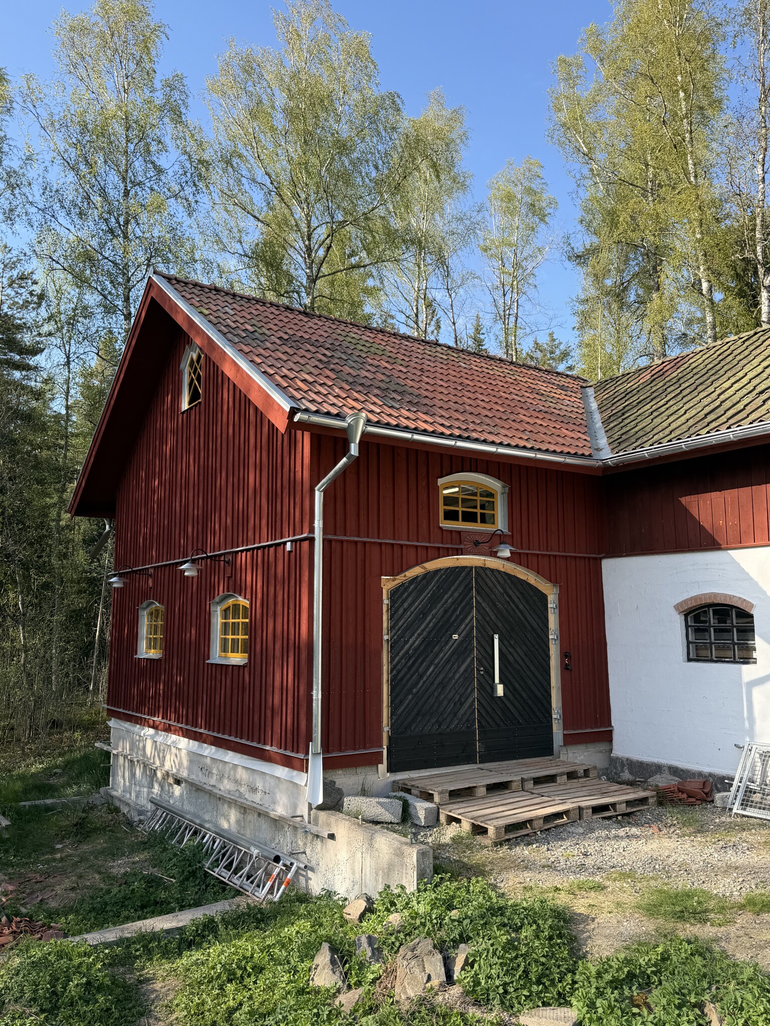

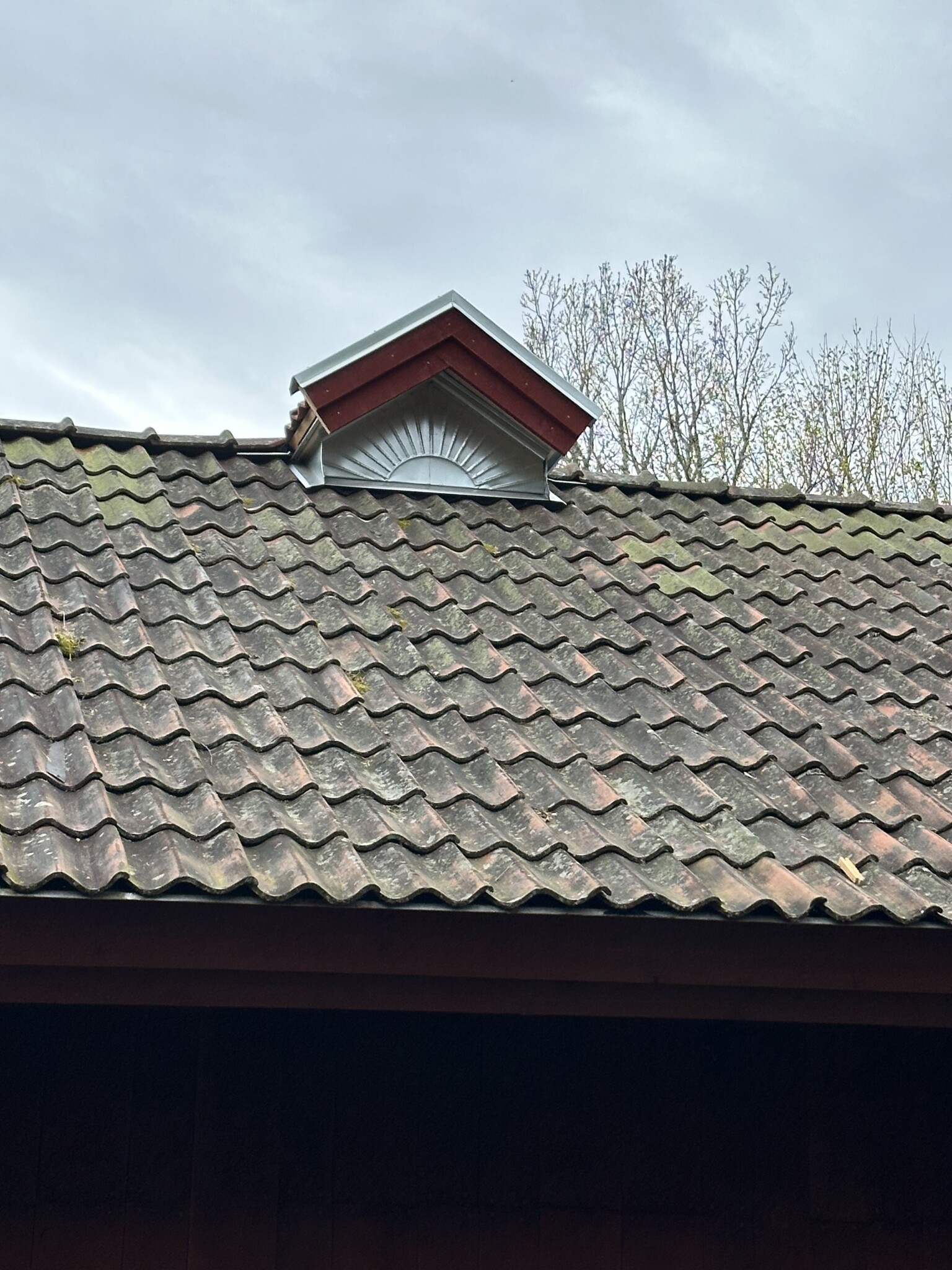

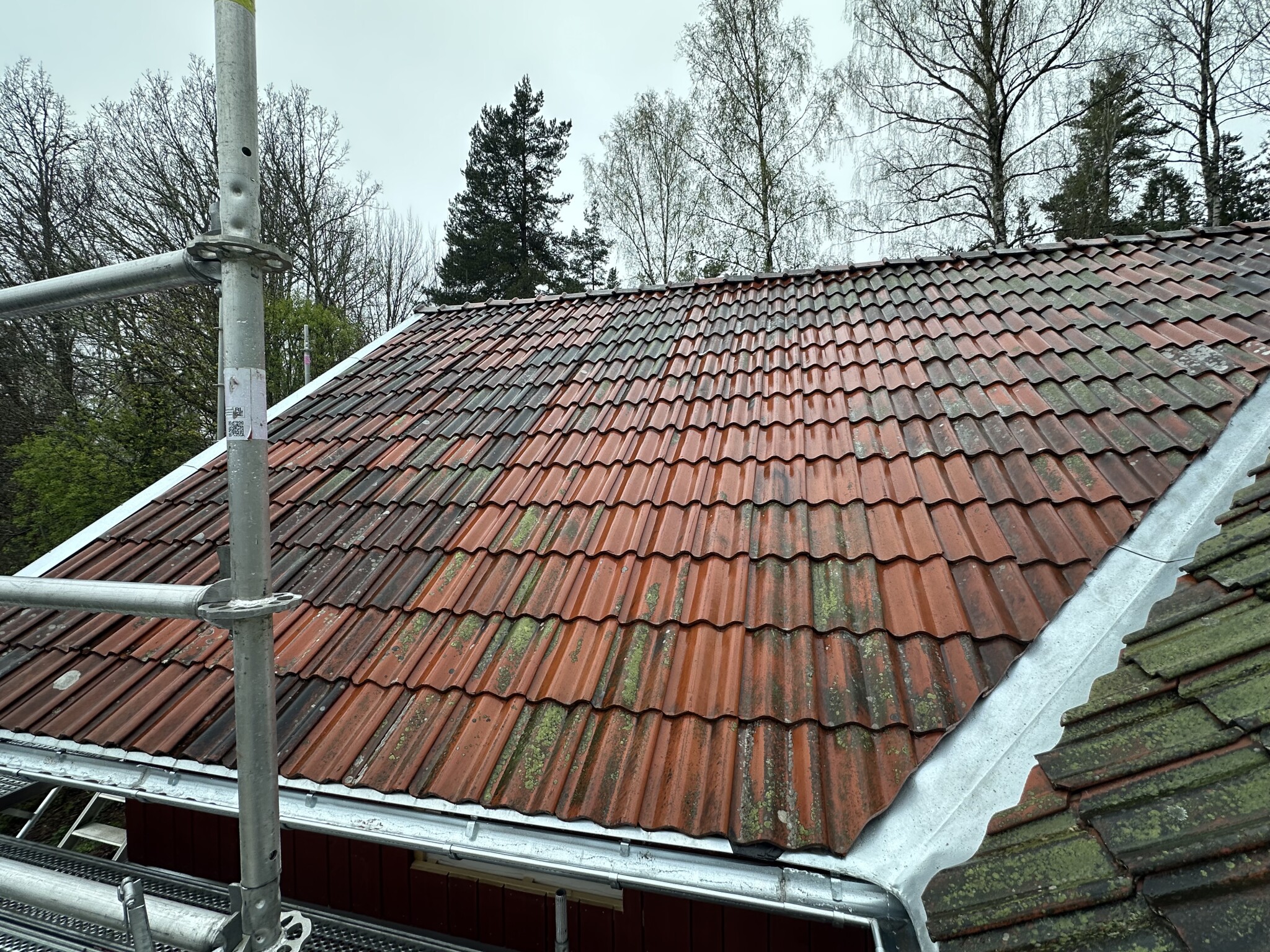

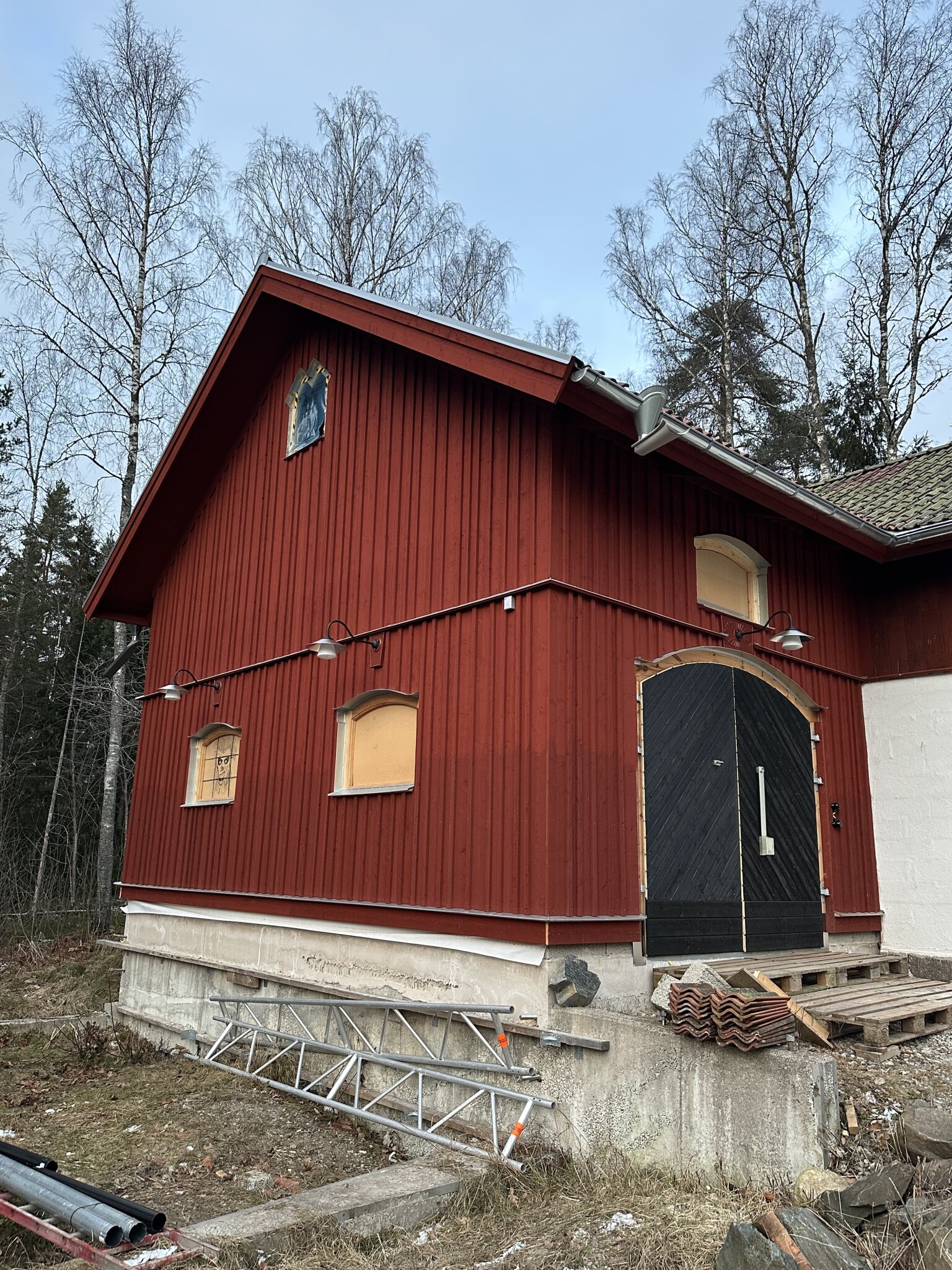

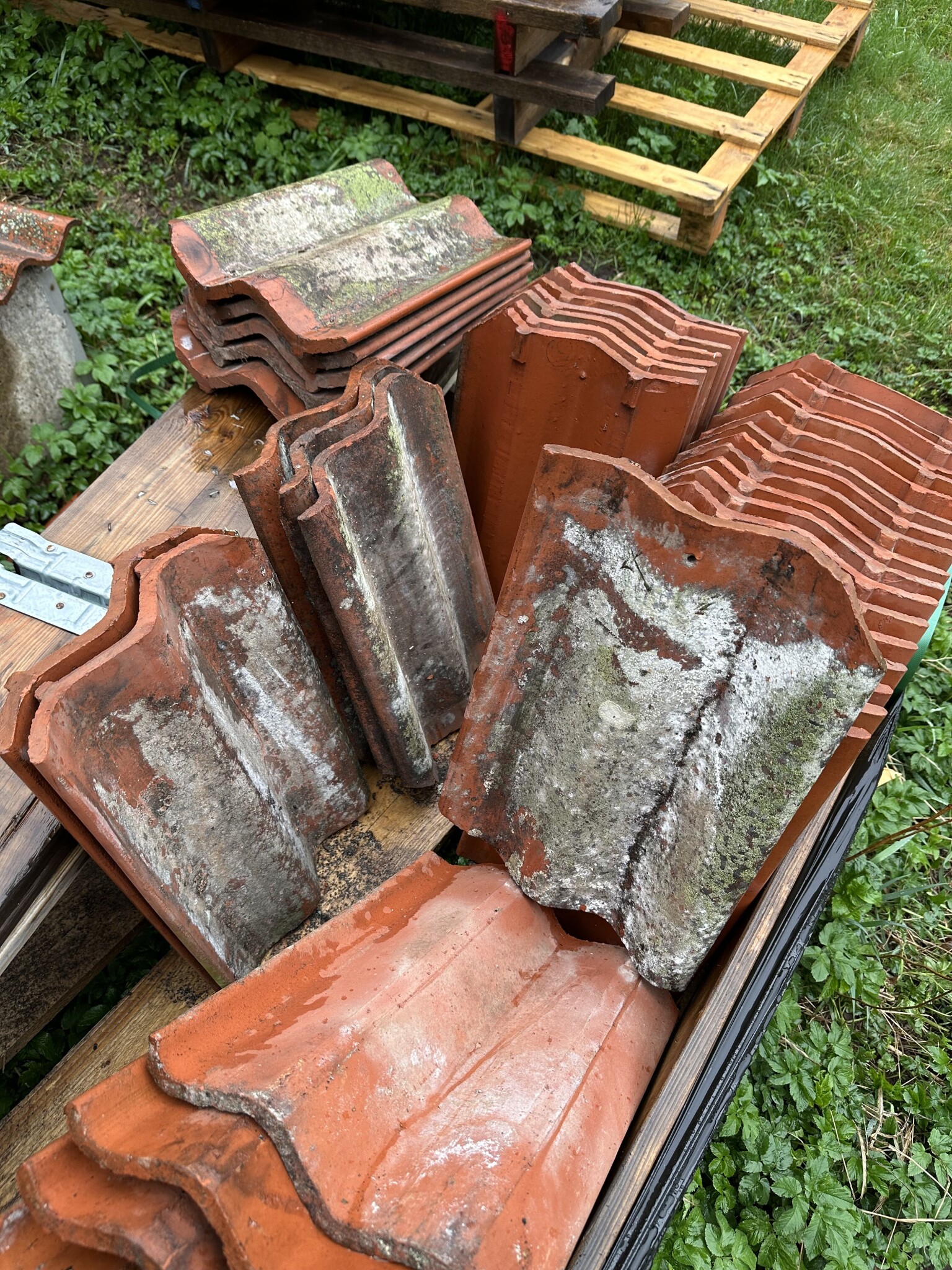

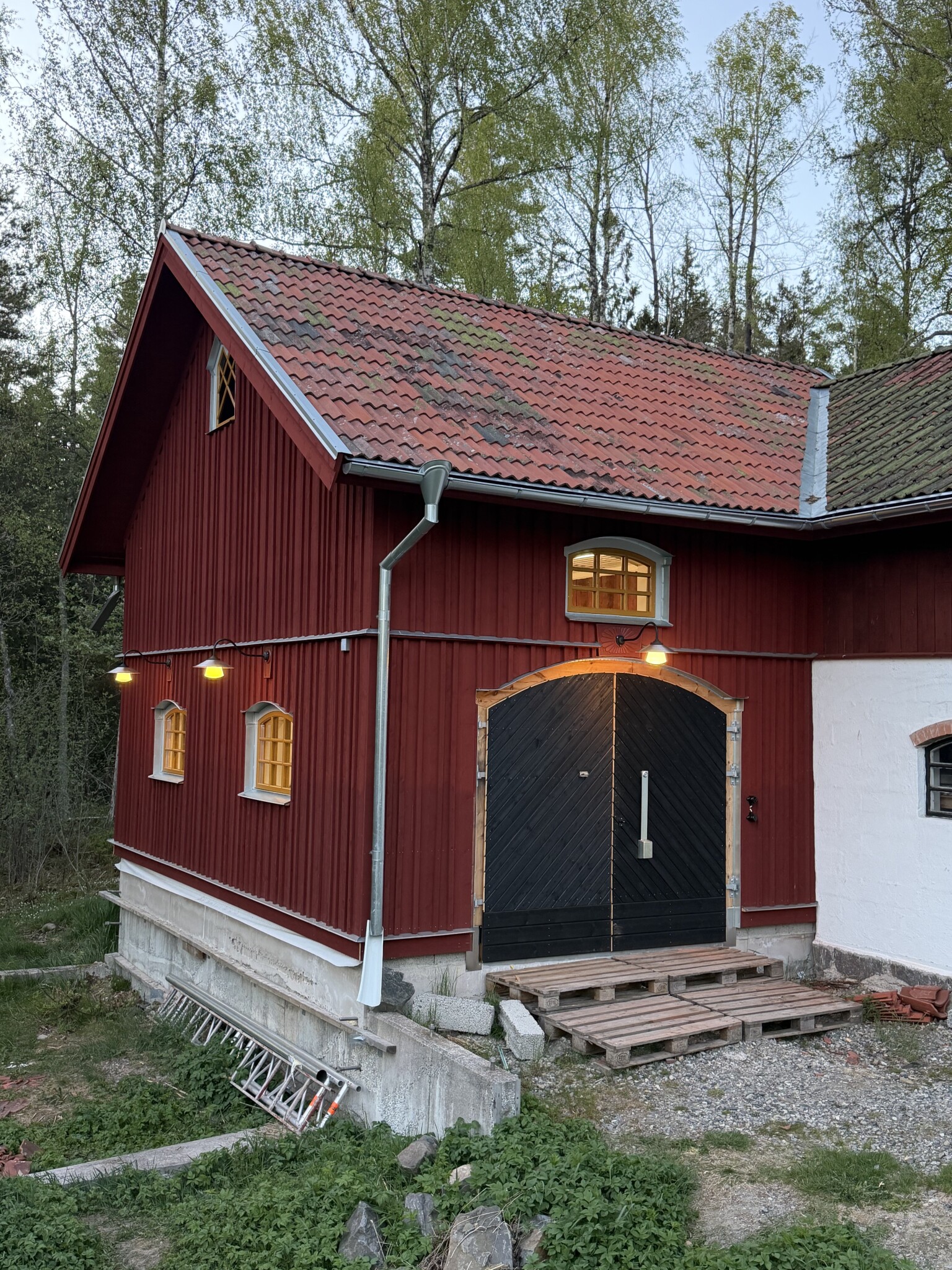

Takteglet! Ja det blev en historia det också. Beställde ett gammalt tegel från en i sammanhanget känd leverantör. Och det viktiga i detta fall var att jag ville ha ett tegel gjort före oljekrisen på sjuttiotalet då det blev alltför dyrt att bränna i de temperaturer som var gällande innan. (Det går att höra på klangen att d et är hårdare bränt) Och valet föll på Vittinge och de hade ett lager från -62. Så det blev en beställning av detta samt nockpannor men då av en annan årgång. Fick ett telefonsamtal från säljaren innan leveransen skulle utgå och han sade att det var en annan årgång, men i huvudsak att det var före -73 och att allt var av samma kvalité. Jag godtog det då de redan lagt det på lastbil för leverans. De var hjälpsamma och samarbetade med Närkefrakt så att jag skulle få en möjlighet till lastbil med kran för upplyft. Allt kom dagen efter och det visade sig när teglet var nästan färdigutlagt att pannorna var full med mögel. Jag kollar på undersidan och det visade sig dessutom att det inte var av den årgången som vi kom överens om. Det var som jag kunde se efter att ha tagit axplock att det var MINST sex årgångar och dessutom tegel från annat fabrikat!! Den djäveln som jag pratade med i telefon ringde jag upp och sade som det var, och han blev lite ställd över min upprördhet när det uppdagades vad som hade skett med vår överenskommelse. Det fanns som tur var mail som bekräftade mina önskemål förutom beställningsbekräftelsen. Han sade att möglet skulle försvinna när det lades på plats och solen skulle bränna bort det. -Men hanteringen av dessa pannor då?
Inte tusan vill jag hålla på med mögligt tegel! Samtalet slutade med att jag ville att ägaren skulle ringa upp och det så snart som möjligt. Teglet var som sagt redan uppe till 95 % och alternativet att ta ner det igen fanns inte på kartan nu. Allt kom i pallkragar och avlastningen tog fem timmar. Ägaren ringde upp på morgonen dagen efter, och hade då även pratat med den djävla säljaren och ursäktade att det blivit fel på leveransen. Jag gjorde klart för honom att jag har betalat en obligatorisk förskottsfaktura på 15%, och kunde stå för fraktkostnaderna. Allt annat utöver ansåg jag att de skulle avskriva från beställningen alternativt att de skulle få komma och hämta upp teglet från taket med egen kraft och kostnad för mig. Annars skulle det bli rättsliga åtgärder när det faktiskt rör sig om rent bedrägeri. Jag kan bara nämna att utan vidare så godtog han det. Teglet är nu utlagt och att det kommer från olika årgångar och ursprungsställen är något som jag tycker att tillför en del positivt ändå med tanke på att dagens Vittingetegel är att betrakta knappt som fyllningsmaterial. Helt övertygad om att detta tak kommer att hålla långt utöver tak som är lagda med nytt tegel oavsett tillverkare.
Här ovan ser man tydligare fördelen med upplyft vinkelränna. Teglet kommer mycket närmare plåten utan att för dens skull ligga an. Och alla skurna pannor har en läkt under högvågen som lyfter upp pannan. Inget djäfla lim här inte. Klart att det går åt mera tid med denna metod, men resultatet håller sig i minst hundra år.
Och med tanke på att nockarna befinner sig i olika höjd så blev det en liten variant av takkupa. Det kommer färg på galven framöver, men det får mogna fram lite, kanhända azurblå spegel med gyllne strålar.

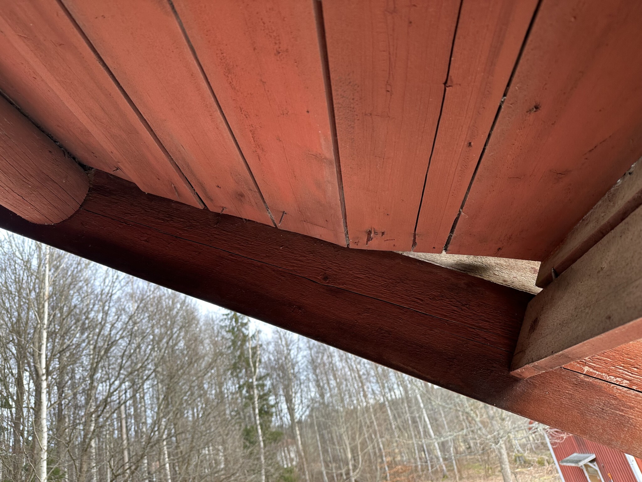

Vidare så funderades det hur och om jag skulle utnyttja utrymmet ovanför porten och fönstret. en plåt kan vara till hjälp för att friställa synen med någon form av något slag.

Augusti bjöd på lite montering invändigt, och då i form av montering av trp både i väggar och tak. Anledning till plåt är att det frigör möjligheter som jag ser det, då det är ett underhållsfritt material och stora möjligheter att montera diverse hyllor, eller annat oberoende av var det finns regelverk.
Väggarna består av en sockellist som är ca 200 mm hög med konstruktion enligt nedan. (Ej skalenligt)
Längden på plåten i taket var väl kanske lite bökigt då det är ca 3,7 meter upp, och plåtlängden 3,5 m. Jag skött in takplåten på väggregeln för att låta vila på den samtidigt som jag skruvade fast plåten. Okay inget att rekommendera att vara själv, men snålheten är tämligen gränslös ibland, och då på bekostnad av förståndet🤬🥵

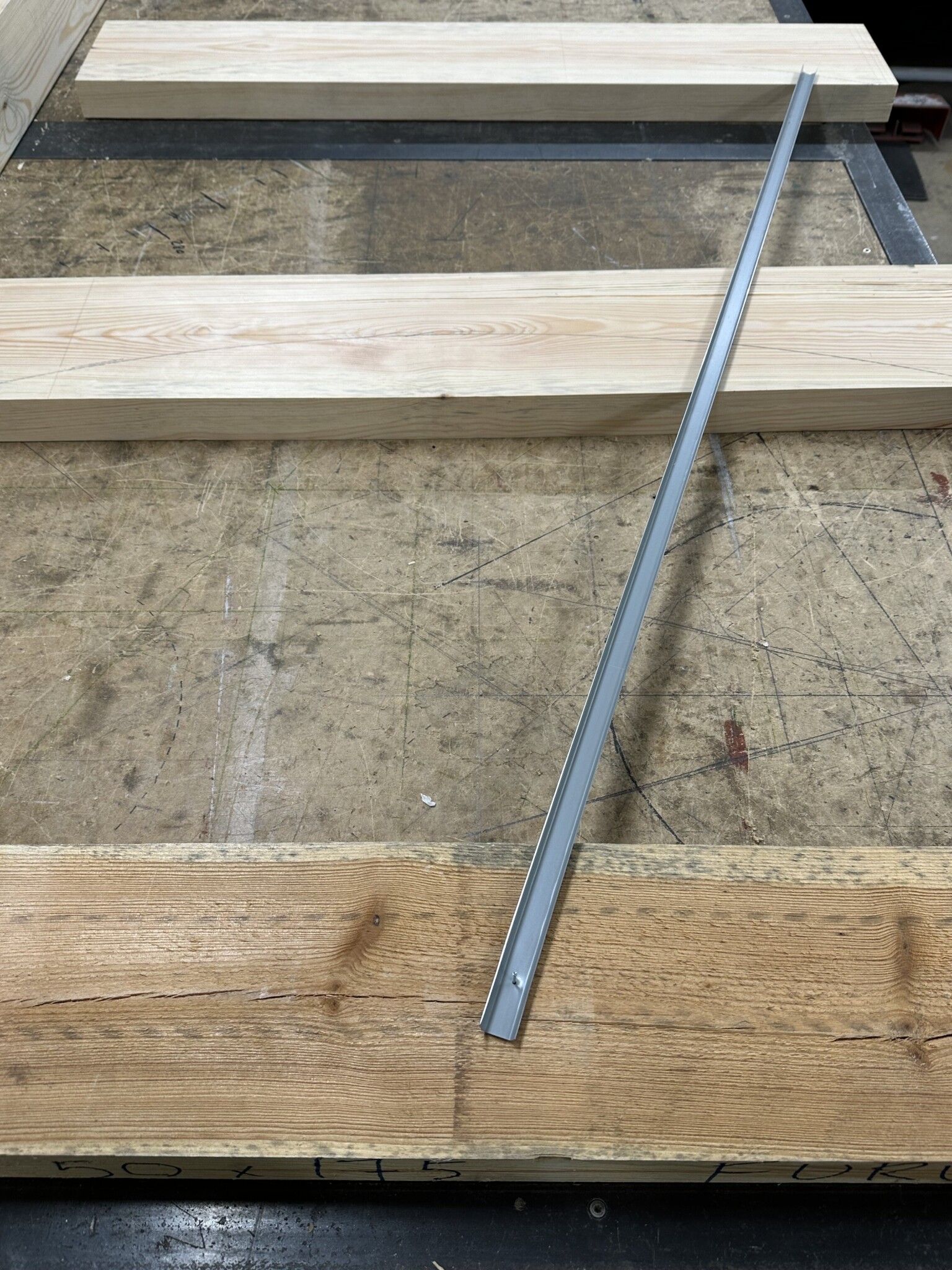

Andra sidan väggen så monterade jag en vinkelprofil som också är slutlig list på färdig vägg. Plasten som är på ställningen är ett skydd mot att få färgen på plåten att fortsatt vara vit efter montaget.
Nästa moment när ovanstående var färdigt var att börja med portarna. Dessa gångjärn stötte jag på lite problem med och då främst i frågan om vagnsskruven. Dimensionen på dessa är HELT ofattbart vid m10 och mindre, att gängorna är i yttermåttet större än själva godstjockleken. Detta medför att det blir ett glapp mellan det borrade hålet och dimensionen på skruven!!! Och vidare medför i detta fall en osäkerhet på precisionen vid färdigt resultat. Jag använde mig av en borrjigg mot karmen för att säkerställa den exakthet jag ville ha gentemot portbladen. Och på den vänstra porten så medförde det att när skruven skulle dras åt från insidan med beslaget på utsidan som har "hullingar", så drogs det snett med tanke på att hullingarna är lata och dras åt det lättaste hållet. Med andra ord så var årsringarna så styrande att på det mittre järnet så hamnade det naturligtvis avvikande i sidled vilket medförde att det inte kommer att stämma och linjera med portbladets motsvarande del. Enda alternativet som jag såg då var att ta av 1,5 mm. på tappen för att det skulle kunna gå att öppna porten utan att det skulle bli spänningar i bladet. Att det är lite glapp tar jag hellre än att porten ska bråka med sig själv vid öppning och stängning. Självfallet hade jag placerat att denna portsida skulle vara den som öppnades först och oftast. Men nu var det bara att byta sida med vad det förde med sig i frågan om lås och bomlås. Det tråkiga dessutom var att jag redan hade en fällbom och ville inte kosta på mig en annan hängning. Så nu får jag leva med att bommen följer med vid öppnandet.
Inne i oktober nu efter andra upptåg.
Portbladens tillkommande!
För att få till vridstyvhet så är allt limmat med polyuretanlim vad gäller i regelverk och plyfaskivor. Samt rostfri skruv för säkerhets skull. Än så länge är det hanterbart vad gäller storlek och vikt. Tjockleken på regelverket är 50 mm. då jag hade tänkt att använda mig av 50 mm markskiva för att erhålla ytterligare styvhet och låg vikt. Men då markskivan som är benämnd 50 mm. egentligen är 52 mm. så har jag skitigt en lök.🤢 Vad återstod då att göra? Ja inte ställer jag mig och klyver markskiva i alla fall. Så det blev glasull på 45 mm. i stället🥲 Plyfaskivan är invändigt 12 och utsida är 6mm.
Men än så länge utan fyllning så gällde det att passa in gångjärnen och för säkerhets skull så skedde detta när porten är på plats och borrningen kan ske.
Hålen är tagna på utsidas plyfa och för att inte vagnskruvarna inte skulle bygga på så blev det större hål som "döljer" skallarna.
Och sedan var det bara att börja med beklädnaden av portarna, provisoriskt än så länge då det är bekvämare att göra det med liggande port . Panelen är förtjärad men kommer att få sig ett ytterligare lager när tiden faller på.
Skruvad, förborrad och numrerad dubbelfasspont.
Och innan montering så är isoleringen skuren.
Porten på plats för panelning.
Och då är det bara att plocka på då!

Ja ja. Inne i November nu med projektet och takbjälklaget har fått sin dos av isolering med 285 mm. Och även en landgång har kommit på plats med tillhörande stege.
Och med tanke på att det är nivåskillnad mellan befintlig byggnad och tillbygge så blev det till att komplettera på befintliga delens kallvind med en isolerad låda. Denna har en färdig totaltjocklek på isoleringen lika med nya byggnadens väggar.
Och nu en färdig låda inklädd med plyfa. Och påpassligt nog så blev det dessutom avställningshyllor för att samla allt som inte får plats någon annan stans😉

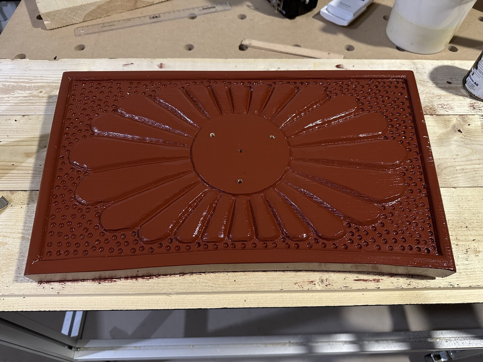

Nästa del i projektet var att hitta på en form av sockel till belysningen som är ovanför fönstren på gaveln. Hade lite spillbitar av furugolvet som skulle komma till användning. Gjorde ett litet radieverktyg för kantfräsen att göra en cirkel.
Gick smidigt och utifrån denna platta så fanns det möjlighet att fräsa ur lite ytterligare och då två stycken plattor.
Och med lite kladd med färg (Gysinges engelsröda) samt håltagningar för fästpunkter samt el så var det bara att invänta elektrikerns montering av belysning.

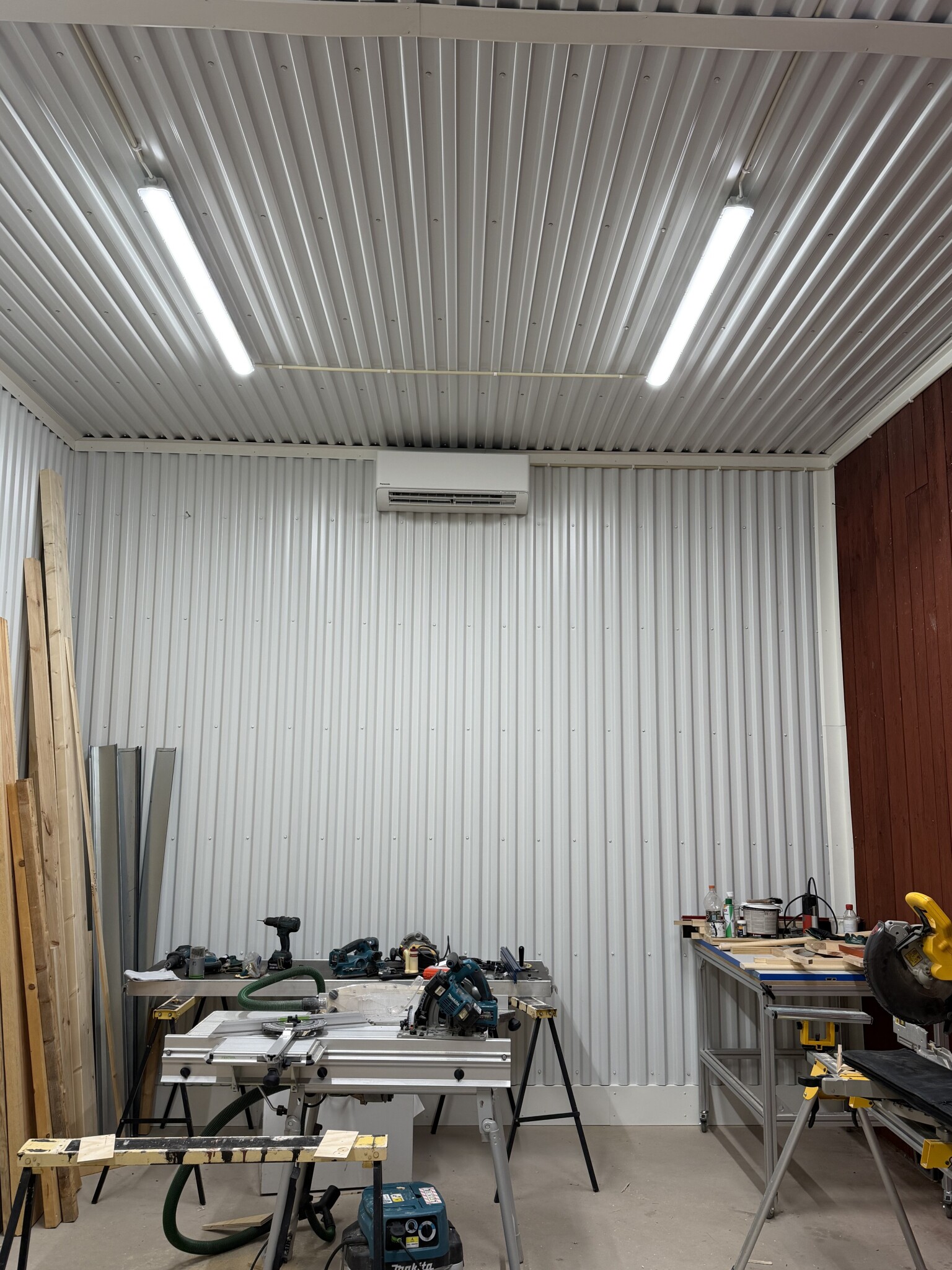

Nästa steg med projektet var att få in lite belysning och här gör sig ledramperna sig riktigt bra. Fyra st ger ett riktigt bra resultat med knappt någon skugga . Ja justja! Det kom in lite värme också.
Början på mars månad och lämpligt att starta upp lite fönstertillverkning. Och för det så krävs ju virke i olika dimensioner och egenskaper. Här ett litet axplock av högen. Och att göra fönster själv har tagit mycket mera tid än jag faktiskt räknat med. Och det rejält! Men tid är ju enbart något som det är onätt av....
Och egentligen väldigt dåligt med förklarande bilder, men här är en provsättning på gång innan limning för att se hur jag kommer att gå vidare.
Och en liten detaljbild på putsning av spröjs med en kontraprofil med slippapper.
Och då jag dessvärre saknar tid och verktyg för att utföra tappningar av ramen så blev det pluggning, och för det behövdes en jigg för att säkerställa ett bra slutresultat.
Lika så för spröjsen.
Vi hade sedan tidigare införskaffat gamla fönsterbågar för att komma åt handblåst glas. Och det blev lite urplockade ur de ruttna bågarna, och tur att det gick smidigt med att få ur dessa. Det var kitt som totalt torkat ur och enda besväret var att få ur stiften utan att skada glaset.
Och bara så underbart att få skära i detta tunna glas. En enda ruta av 62 fick gå ner i glashinken på grund av att jag ett ögonblick slarvade med skärningen. Och lite stödlinjer kan vara bra att ha för att få rätt mått på glasen.
Och en liten samling med rutor blir det.

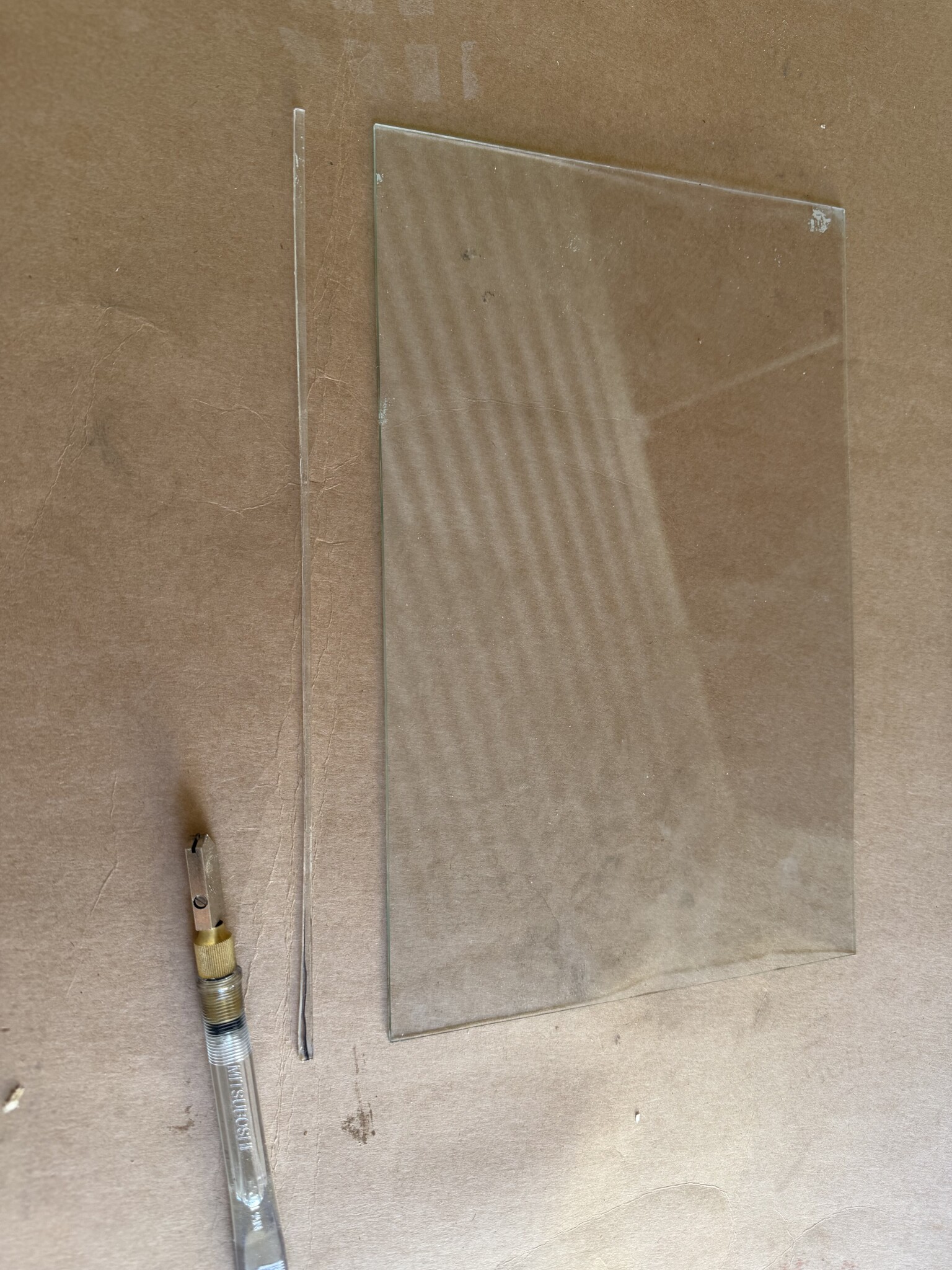

Och för att få till ett bra resultat, så med hjälp av tejp och lite distanser så underlättade arbetet med att få exakt position. Tyvärr så var jag tvungen att demontera sidobeslagen för att komma åt att borra. Trodde jag ja, tills det inte alls var tvunget. Och det med ett par mm. tillgodo. Men men gjort är oåterkalleligt ogjort. Bara att ta lärdom till nästa tillbyggnad...
När det bekräftats att bågarna är passande så är det bara att montera glasen. Och har man bra verktyg så går det enkelt att skara dessa. Till och med att ta bort fläskiga tre mm..
Och fastsättningen utförs med stift och hammare. efter att ha grundat bågen, samt ett tunt lager med linoljekitt i falsen innan monteringen. Jag har ingen specifik hammare för ändamålet, men en liten variant som dessvärre var lite för hård så jag lyckades att repa första glaset, men då denna båge skulle komma högst upp på gavelns vind så lät jag det få bero. Och för att undvika fortsatt fadäser så tog jag och kontaktade plåtslagaren ifall han inte kunde avvara en liten bit. Och då han inte hade något att sätta emot med tanke på ändamålet så gick det alldeles utmärkt. Ett litet släpskydd helt enkelt.
Och från insidan så känns det lite överdöd med spröjsade fönster och munblåst glas kan man tycka och anse. Men det är förbannat härligt att titta ut genom dessa glas och se hur det lever allteftersom man rör på sig. Och det på grund av att ytorna har en vågighet som får allt att se levande ut.
Och då fönstret över porten har en liten annan måttsättning som dessvärre blev lite fel så blev det till att hitta en annan lösning än inskruvningsmuttern (rampamuff) så gjorde jag tre st spännarmar som ser till att bågen trycks mot karmen. En upptill och två nertill.
Kan ju nämna att den gula färgen är järnoxidgul. Egentligen så hade vi tänkt guldockra, men tyckte att den var alltför dyster och mörk så det fick bli denna som lyser upp lite mera. Märkligt egentligen hur olika färgnamn kan skifta så emellan olika tillverkare. Men tur att man inte är bunden utan man kan prova sig fram för att se verkliga resultatet.
Och här är det!
Och med lite porrig skymningsbelysning så får det ändå anses ganska lyckat.
Och med lite 16%ig grön umbra på karmarna så blir bågarna och slutligen porten att ramas in på ett förtjänstfullt sätt. Saknas gör ett lock som ska täcka glipan mellan portarna.
Men självfallet så är det inte slut med detta projekt, även om det till det yttre är klart byggnadsmässigt förutom lite putsad sockel. Det återstår bara markarbete samt en lösning med fasaden kring utrymmet nedanför belysningen på gaveln. Invändigt har det påbörjats med en öppning mot befintliga delen.
Och här är vi nu i nutid. Eller åtminstone för någon vecka sedan. Uppföljning kommer löpande när det finns något att berätta.
