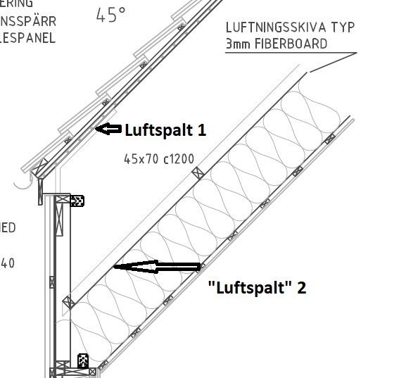

Står inför beslut hur vi skall lösa isoleringen till vårt ryggåstak med 45 graders vinkel.
Vi har höga takstolar (1000mm).

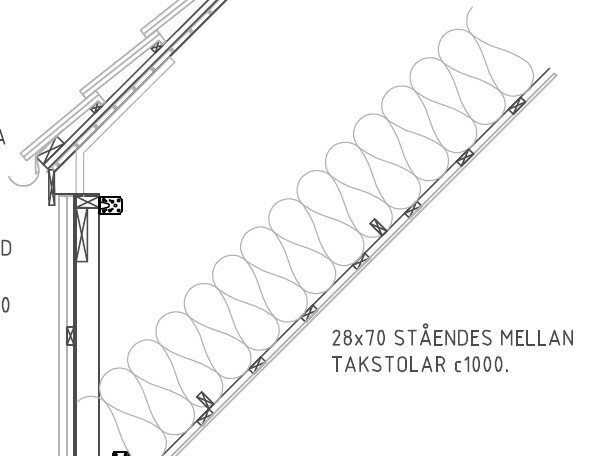

På våran original ritning så skulle lösullen sprutas in och ligga fast med hjälp av stående 28x70 (Se bild 1)
Vid konsultation av lösullsföretaget påpekade han att taket är för brant för denna lösning och det kommer vara svårt att få ett jämt lager med lösull.
Han hade två förslag.
1. Lösull upp hela vägen till luftspalt 1000mm i stället för 500mm och förlänga luftspalten till nock.
2. Sätta en till "luftspalt" på 500mm höjd för att säkerställa att ullen fylls upp ordentligt. (Se Bild 2)
Vid lösning nummer 2 undrar jag om det räcker att ha kvar befintlig luftspalt en bit in på taket eller om man bör låta luftspalten gå upp till nock?
  • Ritning av ryggåstak med 45 graders vinkel, visar isolering med 1000mm takstolar och stående 28x70 mm, samt luftspalt för lösull.
  • Ritning av ryggåstak med 45 graders vinkel visar två alternativ för luftspalt, isolering och konstruktionen av takstolar.
