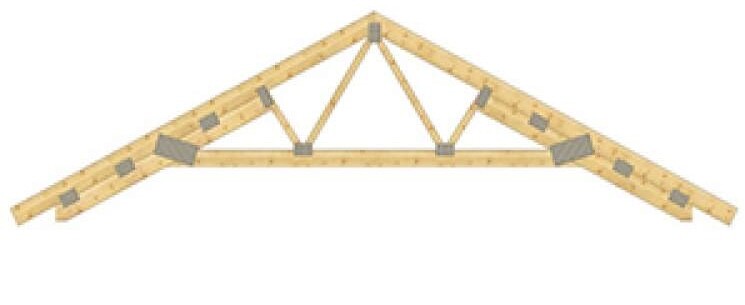

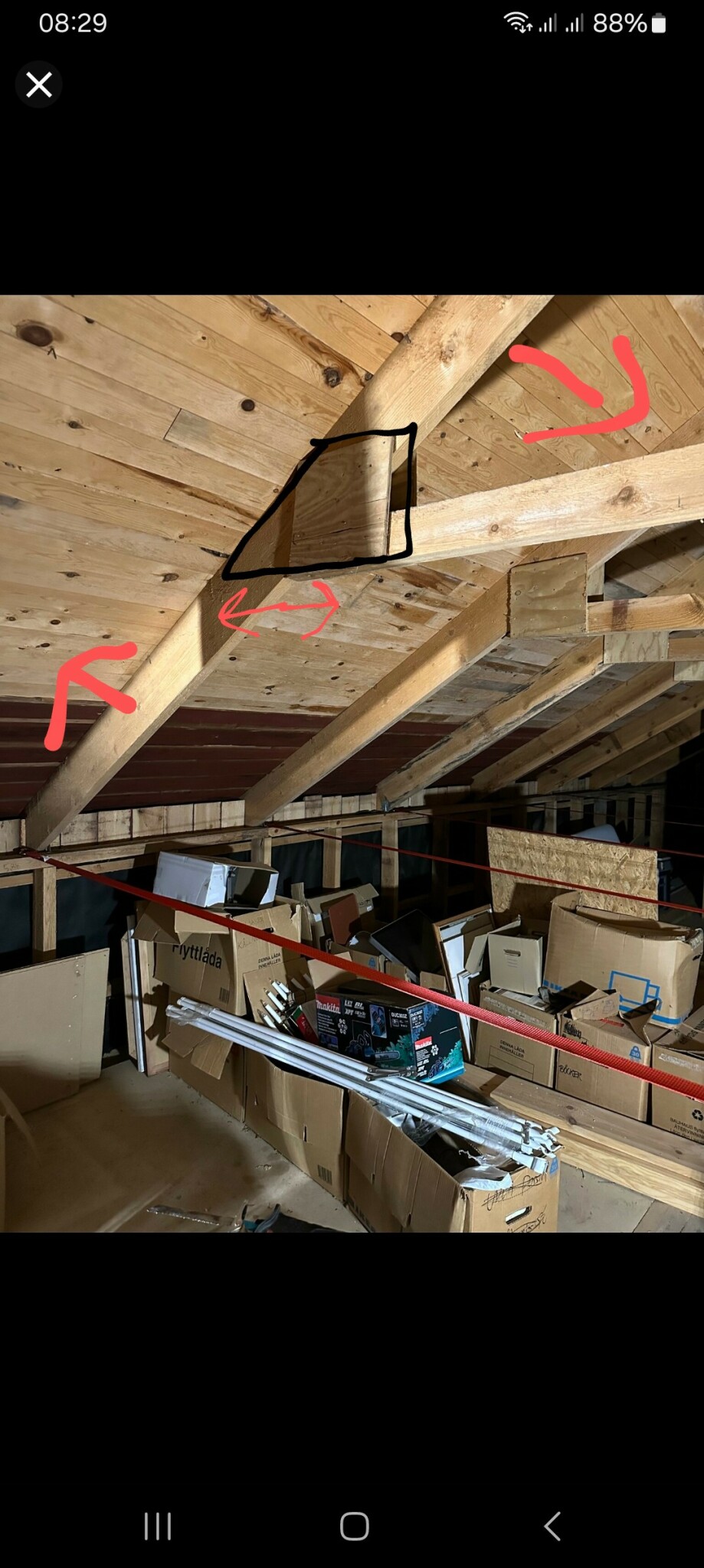

Men nu till det som ändå hittills har åtgärdats och det är att med hjälp av ett antal spännband dragit ihop hammarbanden vilket medfört att nocken har rest på sig och väggarna rätats upp till från som värst lutat ca 45 mm på en sträcka av en meter till som mest nu ca 15 mm. Och detta har möjliggjorts med att enbart dra ur eller kapat spikarna som med hjälp av plyfaskivorna håller ihop hanbjälke och överarm. (Spikarna består av TRÅDSPIK!)
Men det som jag gärna och med tacksamhet vill få in tips på är om det kan finnas andra och enklare lösningar än den jag sitter med för närvarande? Hoppas att illustrationen är hjälpsam.

Är målet bara att få en funktion i takstolen kan du stoppa dit underarmar och bygga "vanliga" takstolar av det men vill du behålla vindsutrymmet öppet blir det kanske mer komplicerat att få bort trycket utåt.
Tror du lösningen generellt är rätt och det är bara utförandet på sammanfogningen som är galen så kanske det räcker att gå takstol för takstol med vajerspel och göra om dom. Mer trä, större plyfa, mer spik OCH lim(!!!!!) kanske räcker....
Plyfarutorna är faktiskt helt galet gjorda i o m att all kraft vill dra isär skarven......

Tackar för viljan att hjälpa till. Det värdesätts högt och även om inte kunskapen finns så tar jag tacksamt emot förslag. Plyforna är som jag ser det alltför klena, och där tror jag största boven är tillsammans med spiken som är alltför mjuk och klen, och alltför få. Virket är av riktigt god kvalitet för övrigt så dimensionen är jag övertygad om att är tillräcklig.
Så får jag bara upp hanbjälken i ursprungsläge så kan det räcka och det tillsammans med större och bättre plyfa med ankarspik plus lim så blir det troligtvis med säkerhet bra.

När jag tittar på det och funderar på krafterna så blir största felet för mig att plywooden inte går över skarven där högsta dragkraften blir och regeln som du föreslog i första inlägget borde väl också hjälpa att motverka detta så vi är kanske överens om detta.
Bilder är inte på något sätt en ritning hur plyfan bör göras utan bara en förklaring hur jag tänker.

Om jag fattar rätt så innebär förslaget att från gjutet golv ställa en pelare som håller upp balken i nick så ser jag att detta blir ogörligt på grund av det omfattande arbetet med enbart stolparnas placering. Samt att få in en balk som läggs på stolparna. Denna metod skulle kräva en rivning av tak och då är det lika bra att göra om från början och göra rätt. Kan tilläggas att det är en port på gavel under nock också.
Kanske missförstår förslaget men tar tacksamt emot ett förtydligande/utvecklande eller annat tips👍. Även spontana tips kan vara värdefulla då man behöver lite tankar utanför lådan ibland.
