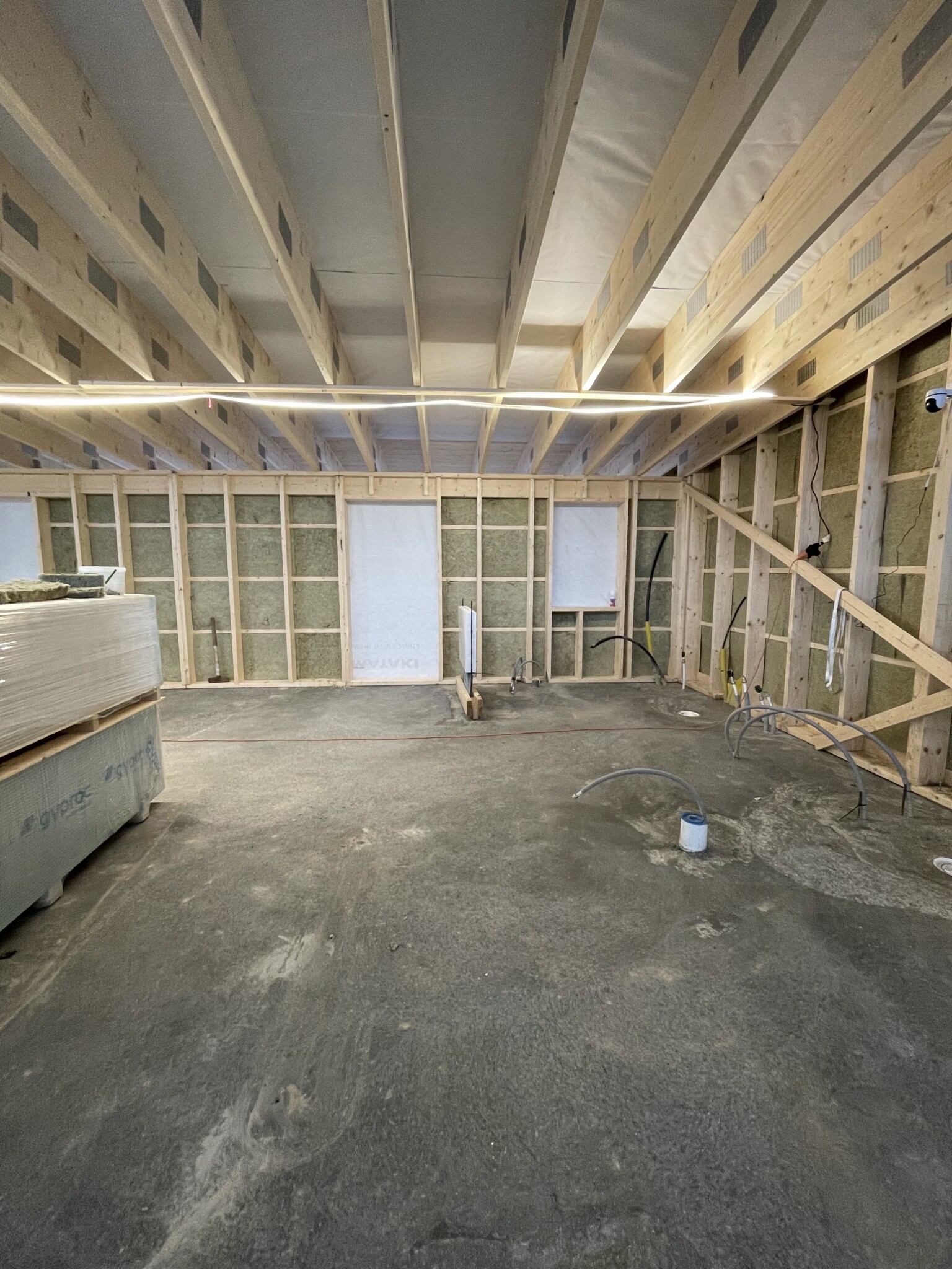

Taklutning 6 gr. Full takhöjd 240-310. Cellulosa el stenull, ska sputas in.
  • Under konstruktion av rum med synliga trästommar, isolering och betonggolv. Taket lutar 6 grader.
Vad är det för byggnad? Uppvärmt året runt?

Du har ju stenull i väggarna så länge du har luftspalt mot råsponten/underlagstaket så hade jag sprutat med stenull..

Ja året runt byggnad. Kommer vara uppvärmt året runt. ska bo där.

Ok, stenull skulle nog vara bästa eftersom du kommer ha nån tät byggfolie efter glespanelen misstänker jag. Den är är mer formstabil över tid vilket är bra då du ej kan justera efterhand som ex.vis kallvind
Ångbroms innan glespanelen

Du bygger nytt, dvs inga problem med att ordna allt bra direkt (dvs ordentlig ångspärr, korrekt ventilation osv), så välj det som är billigast.
Cellulosaisolering har absolut ingen magisk egenskap på något vis, ja förutom att den har en aning bättre fuktbuffrande förmåga, dvs klarar en liten aning uppfuktning under de sämsta veckorna av året ifall den sen torkar ur ordentligt resten av årets veckor.
Så ett hus som är precis på gränsen att få mögelangrepp pga fukt, men i övrigt har dessa egenskaper, dvs kan torka upp under de andra månaderna, kan klara sig bättre med cellulosaisolering, ecofiber och allt vad det heter.
Då är det i grunden ett hus som inte är korrekt byggt (eller för det mesta tilläggsisolerat så husets egenskaper vid byggåret inte längre stämmer).
Nu bygger du nytt, så därför anordnar du ordentligt med ångspärrar, ser till att ventilationen från första dagen fungerar som det ska, och sen har du inga problem oavsett vad du isolerar med.
Varför planerar du att använda ångbroms?
Varför inte ÅB-plast direkt? Vilket jag utan tvekan skulle köra på för ett hus för permanentboende som alltså kommer vara uppvärmt jämt.

Ok, kan man använda ångspärr (plast) om man sprutar cellolusa?

Varför cellolusa?
Plast och samma isolering som du har i väggarna borde bli billigast och lika bra..

För att det ska kunna andas inåt ? Är det inte nödvändigt när man använder cellulosa?
Ok det var den som skulle spruta isolering som bara använder cellulosa, har taklutning 6 gr någon betydelse?
