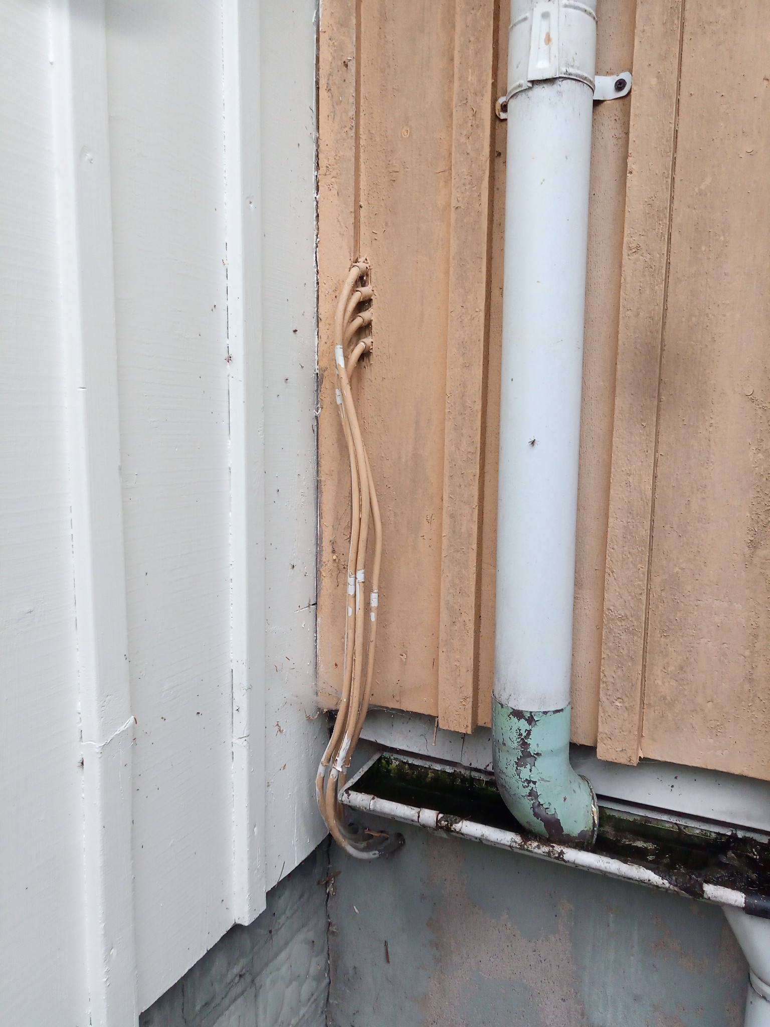

Nu när jag har massa kunniga på tråden, hur gör man bäst med övergång från utanpåliggande tilll FK i rör? Tidigare gick det fyra grupper från centralen utanpåliggande i garaget under utbyggnaden, ut genom garageväggen(!), en meter uppåt och in i väggen på utbyggnaden(!!). Sedan kopplade man om från EKK/EKLK(?) i brytare resp. uttag som satt naturligt ganska nära.
Utanpåliggande kablar går in i ett rör vid en byggnads hörn och en avloppsränna.
Jag tänkte återanvända tre av dessa grupper (belysning, uttag och utebelysning+uttag), men borra genom taket istället. Tyvärr räckee inte befintlig kabel till nästa naturliga dosa. Skall jag skarva kabel/FK i kulodosa i taket under, sätta kopplingsdosa på väggen högt upp, sätta dosa på kallvinden, dra om med längre kablar eller gå med FK i utanpåliggande från centralen? Slipper gärna de två sista alternativen.
