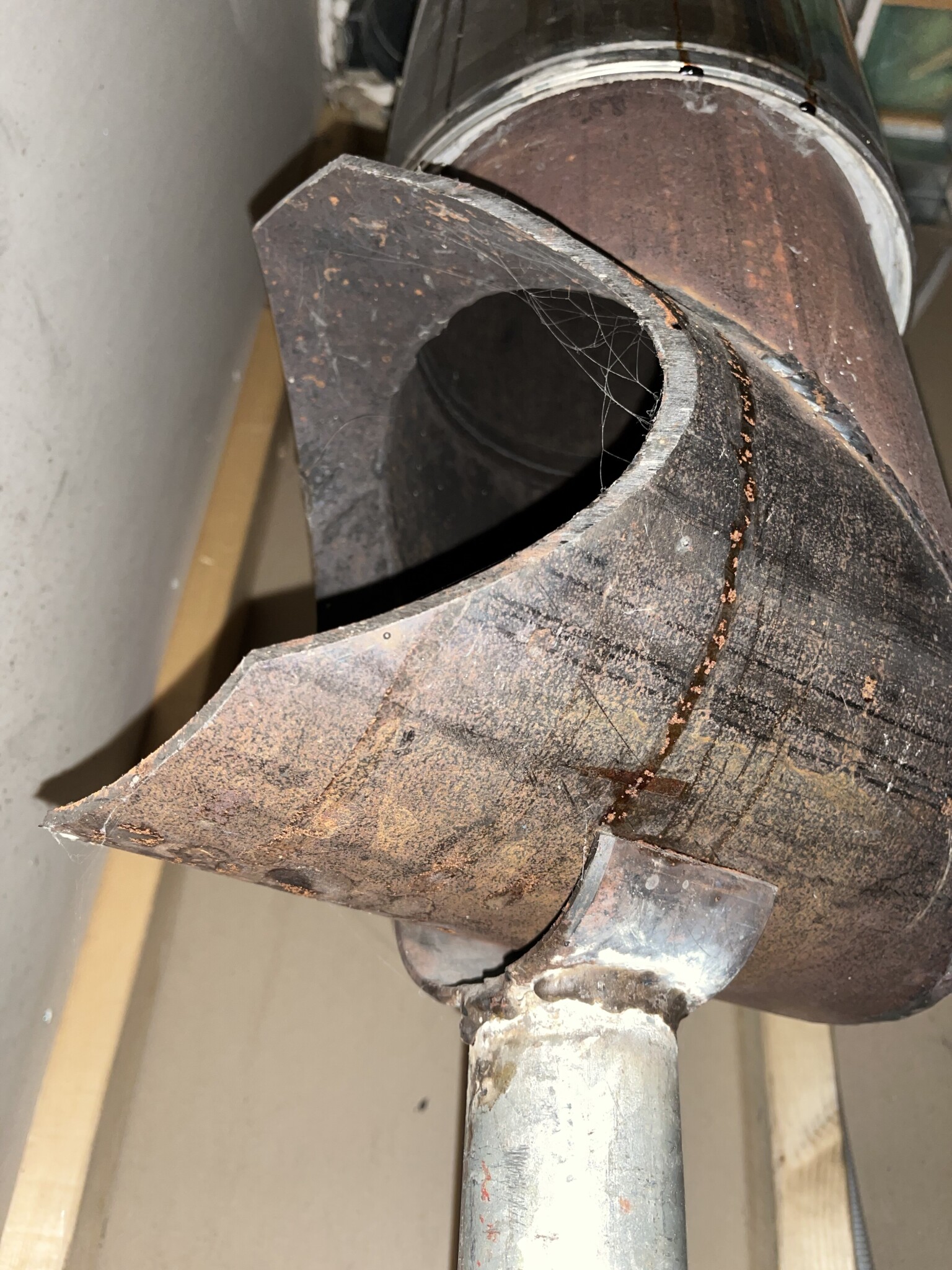

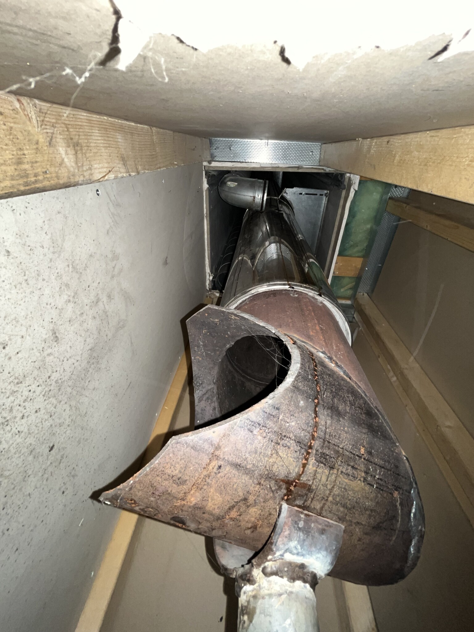

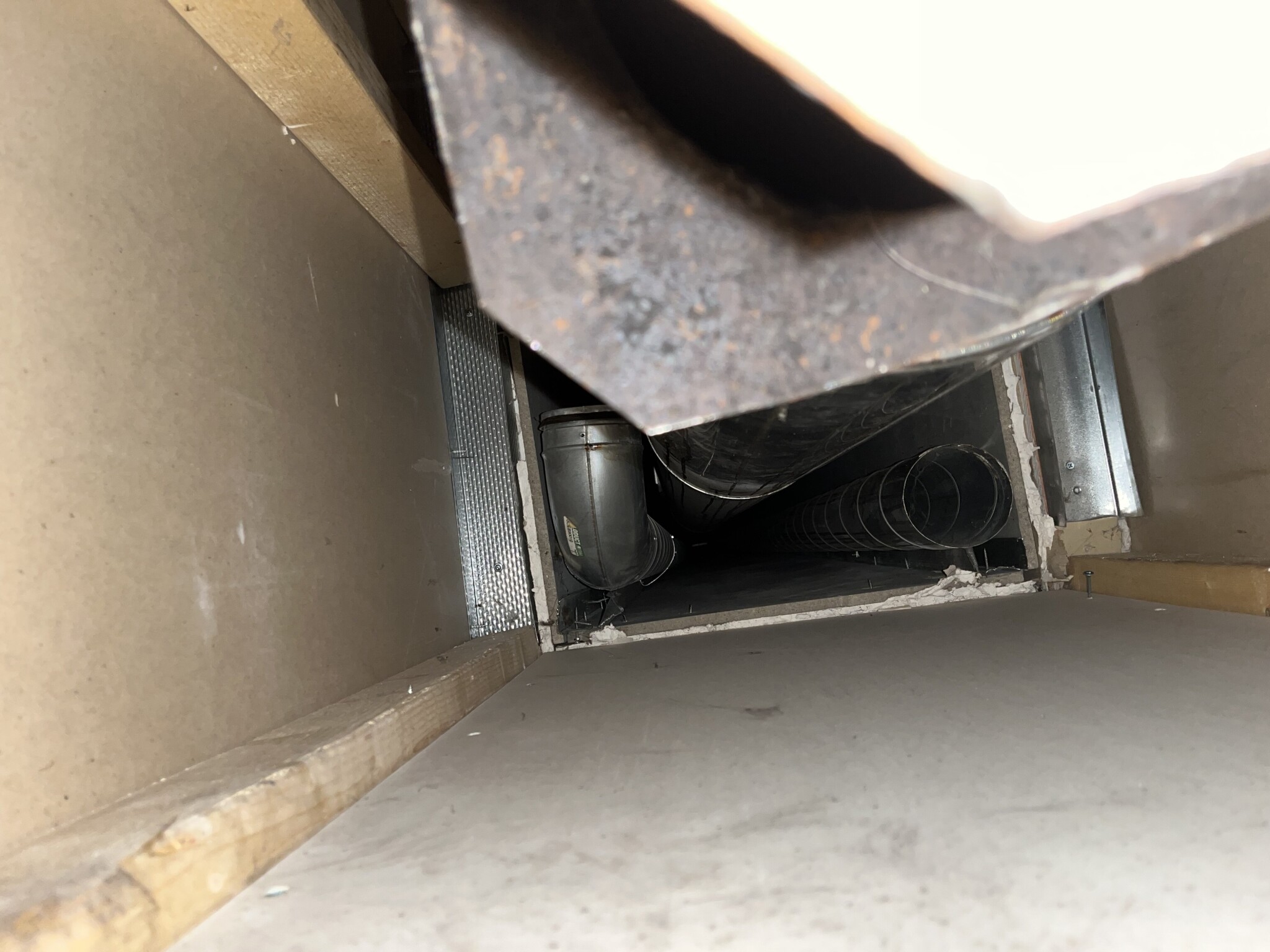

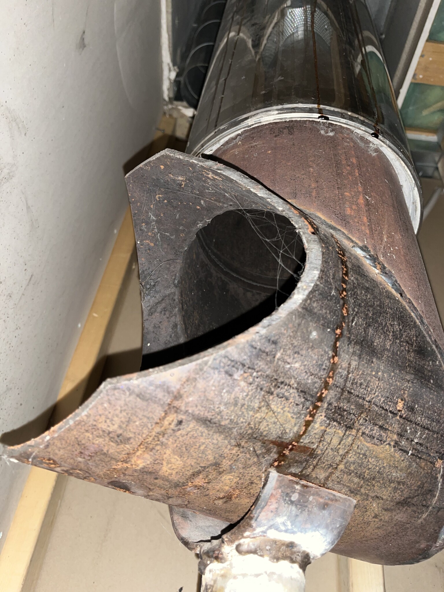

Kom åt att ta lite bilder.
Röret står på en stämp instängd i ett schakt. Kan fota genom att sticka in handen i en ventil.
Nån som har en teori om spirorören? Inte sett dom tidigare. Finns ett fack till i schaktet med spirorör som jag tror kommer från en ftx-installation som inte blev av(!)
  • Spirorör i ett trångt schakt, delvis instängda, med synliga ventilationsdetaljer samt en träkonstruktion som omger röret.
  • Rostigt rör med fogar i ett trångt schakt, sett genom en ventil, med spindelväv och delar av trä i bakgrunden.
  • Ett rostigt rör på en stämp i ett schakt med spirorör. Rör delvis täckt av spindelnät. Möjlig ftx-installation.
  • Spirorör placerade i ett trångt schakt, med ett annat fack synligt bakom. Möjlig del av en avbruten FTX-installation.
Det ser ju ut att vara rejäl godstjocklek på stålröret. Det måste gå att besikta den pipan och konstatera om den tappat material. Jag skulle inte vara orolig.
Dock ser det tunt isolerat ut. Tål den kaminens förmodat högre rökgastrmperatur?
E
Var en rejäl vedpanna innan. Fast den försvann innan jag tog över huset. Har kaminer/vedspisar högre förbränningstemp?
Jag tror den nedersta delen av schaktet är byggd efter pannan försvann, längre upp ser det ut att vara dubbelgips eller kanske nån annan skiva med temperaturbetständiga egenskaper. Så ser det också ut uppe på vinden.
Kan spirorören varit nån slags tilluft för pannan med förvärmning? :-)

Hade en installatör hemma nu som inte ville använda röret. Olämpligt att svetsa på plats i huset var ett av argumenten.
Det finns en betydande begagnatmarknad för begagnade syrafasta skorstensrör. Fast nu ser inte det där röret ut att vara syrafast. Snarare Cor-Ten. Å andra sidan brukar inte Cor-Ten rosta sönder i första taget så jag tror det skall gå bra likväl.
Det som oroar mig är ett obetydligt isolerat rör i närheten av trävirke och annat brännbart.

Jag tror att den nedersta sektionen av schaktet är byggd efter att vedpannan togs ur drift. Bilden är tagen i källaren. På plan 1,2 och vind är schaktet klätt med nån slags skiva och inga träreglar. Ska man ta skorstenen i drift igen måste man såklart åtgärda det.
Men installatören var skeptisk och vill hellre sätta en skorsen på ena gaveln. Lite fulare men praktiskt.
Går det inte att få gama skorstenen i skick? Att sätta skorstenen utanpå väggen är slöseri med värme.
erimos och 2 till
Ta ut en smed i stället för installatörer som vill sälja moduler så har du det där ihopsvetsat på ett par timmar. Om schaktet (som det ser ut) är byggt enligt konstens alla regler (cementskiva, stålregel närmast mot, rätt isolering, tätat etc.) förutom där nere som får göras om som du säger eller tas bort så finns det ju ingen anledning att förfula huset med rör på utsidan.
