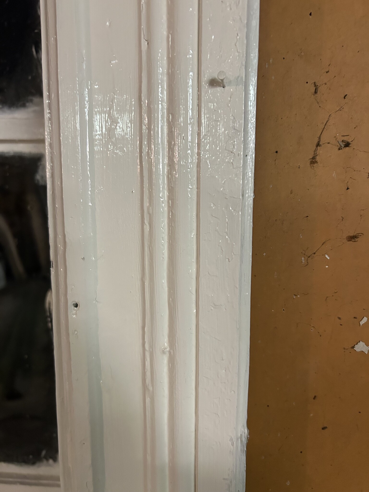

Hej! Jag har ett gammalt timmerhus byggt år 1828. På 1960-talet byggdes huset om till garage och i samband med det bekläddes innerväggarna med farliga asbestskivor. Redan då har någon sparat och satt upp de gamla fina fönsterfodren på nytt och det tänker jag också göra i framtiden om jag tänker byta väggbeklädnad invändigt.
Har någon några bra tips på hur man tar loss fönsterfodren utan att de går sönder? Gammalt torrt virke tenderar ju att spricka runt spikarna. Vet ej något om vilken längd de nuvarande spikarna har.
Tacksam för svar!

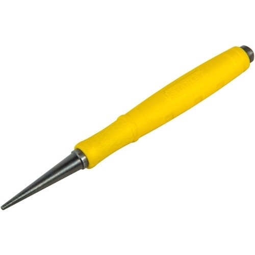

Ser du vart spikarna är ta och slå in dom då.

Mest varsamt är nog att med en feintool eller liknande med metallblad kapa av spikarna när de gått genom fodret. Eterniten ställer ju till det i detta fall då du verkligen inte vil sprida asbestdamm. Plattorna är helt ofarlig så länge de är hela.

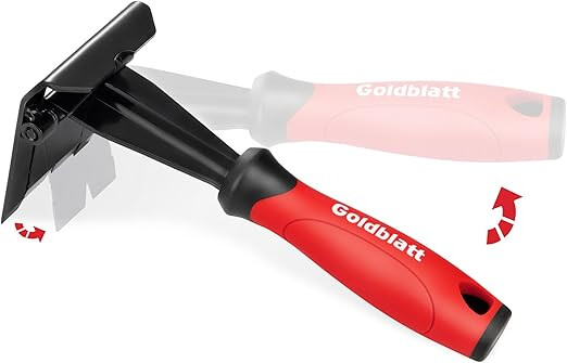

Köpte nyligen en sån här listborttagare. Har inte kört den jättemycket ännu, men det initiala intrycket är positivt. Möjligen att den är lite vek och flexar när det är grövre spik.

Såga av spiken med multiverktyg är ju annars en klassiker.
Sen tycker jag de "japanska" bräckjärnen är bra när man jobbar med lister:
https://www.conrad.se/sv/p/c-k-t4312-japanska-kofot-250-mm-10-2251821.html
Fast det är alltid risk för att man spräcker gamla lister, särskilt i ändarna. Men man kan ju alltid limma dem om när de spricker.

ser du spiken slår man antingen in dem med ett smalt och rakt dorn eller sågar av dem med multisåg. Går inte det så slår du in långa smala träkilar mellan vägg och foder.
