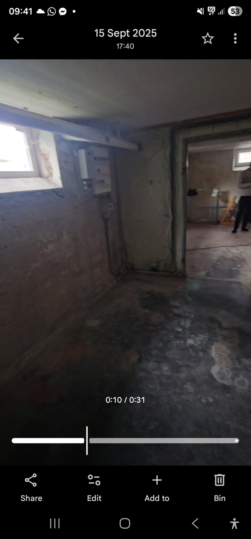

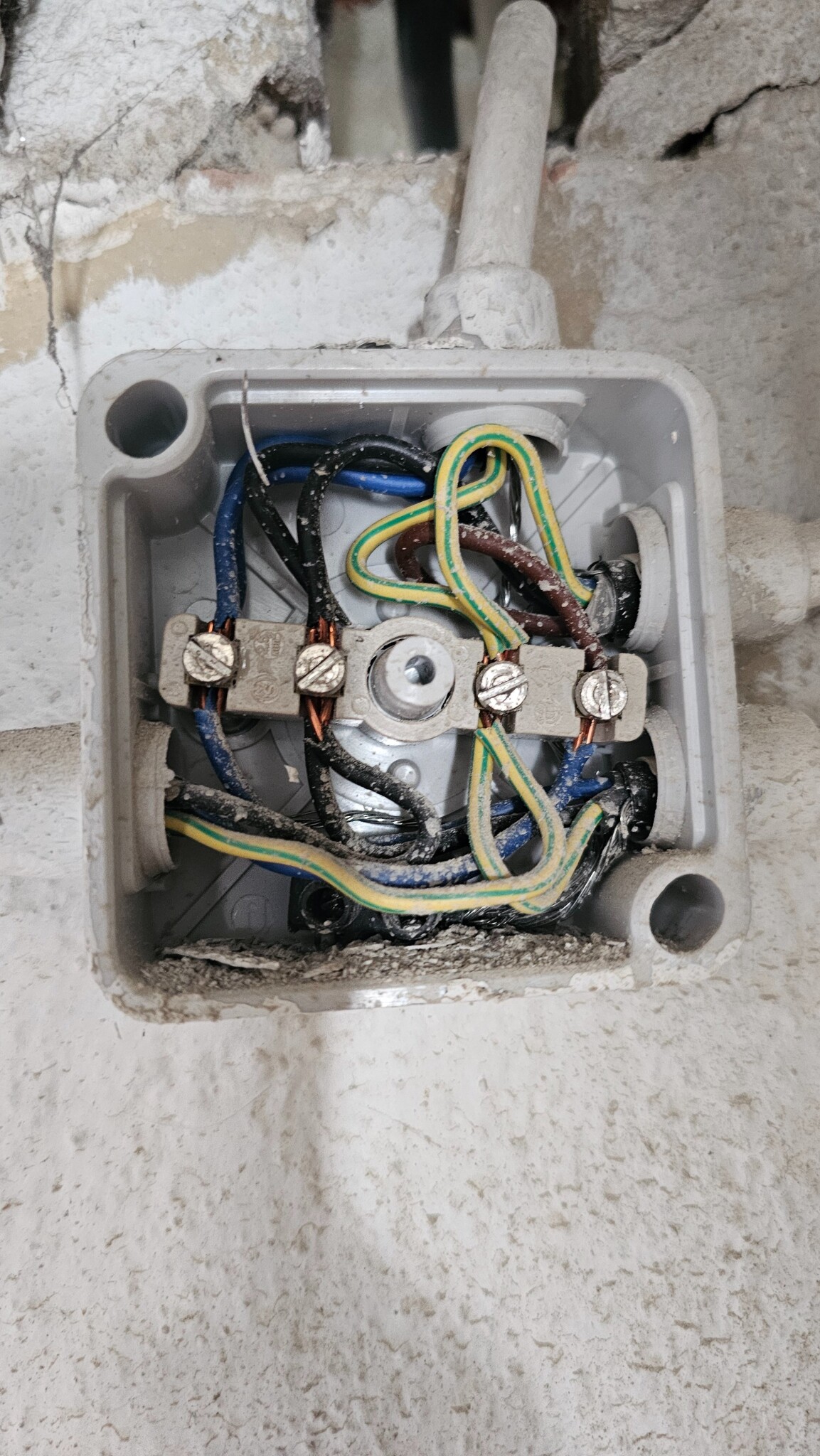

Först och främst har man lämnat alla gamla dosor öppna, med exponerade plintar. Bara det tycker jag verkar vara en risk. Kan de hävda att de bara kopplat in kabeln i den nya centralen men skitit i att fixa resten?
Nästa sak är att de satt en kopplingsdosa och dragit jordade kablar till ett jordat uttag, men den inkommande sladden till kopplingsdosan saknar skyddsjord, utan har bara biledare. Som jag förstått det är det inte förenligt att nu för tiden använda biledare som skyddsjord.
Slutligen har de kopplat in en gammal kabel i den nya centralen som saknar jord men har biledare. Jag antar att de kopplat biledaren som jord.

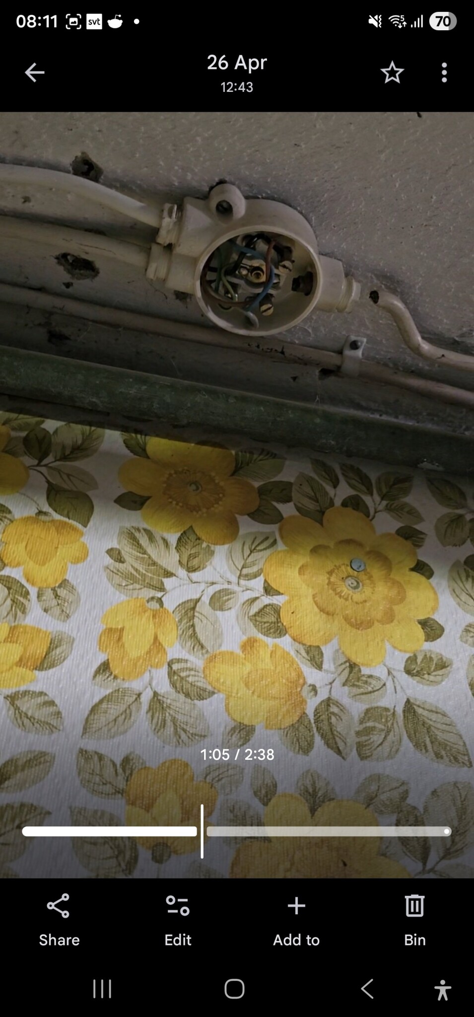

På bilden med gul tapet syns hur installationen såg ut, dvs utan skyddskåpa. Den övre sladden kommer från elcentralen och saknar skyddsjord. Den är kopplad till jord på ny sladd som senare leder till det jordade eluttaget.

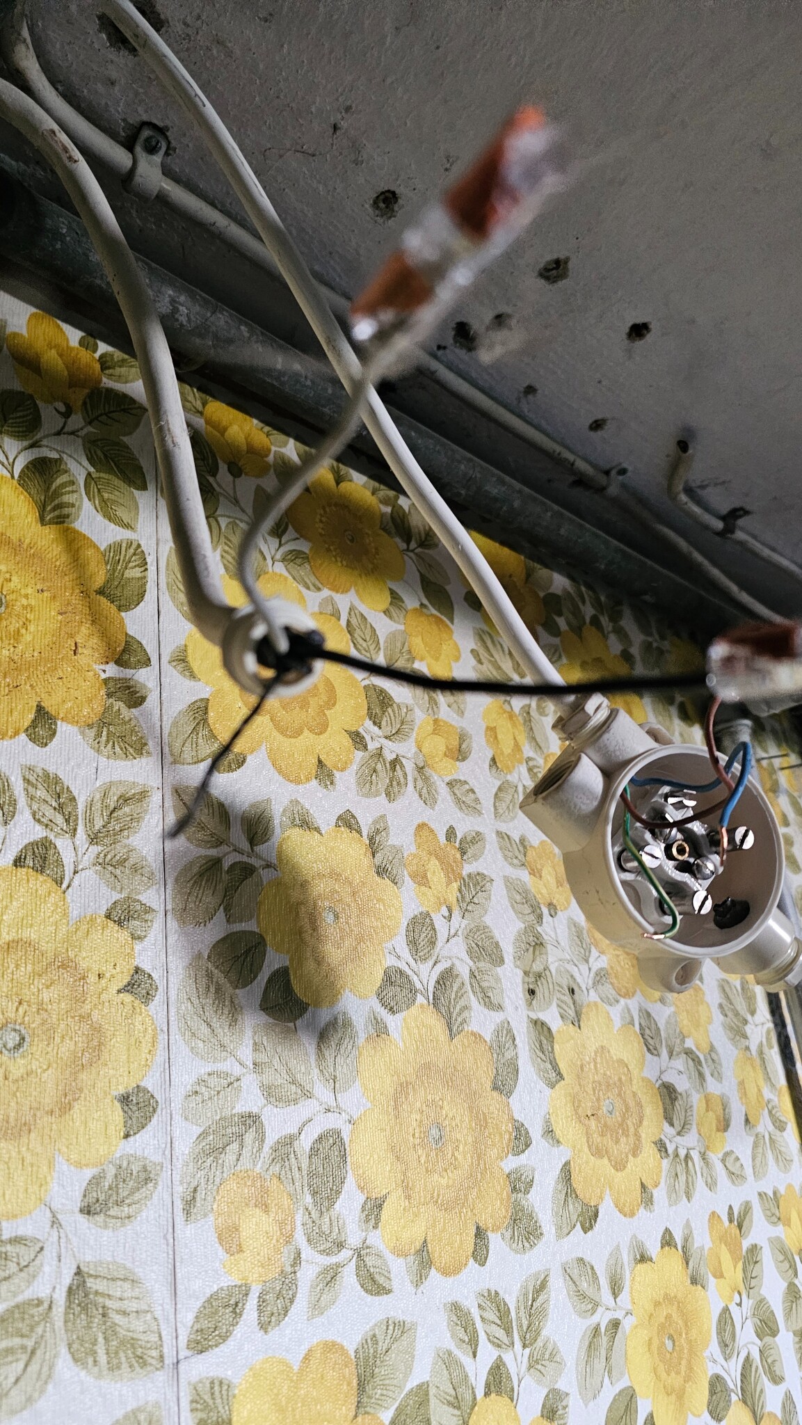

På andra bilden med gul tapet har vi plockat loss den för att kunna visa hur kabeln ser ut.
Sista bilden är en annan exponerad kopplingsdosa, här tror jag iof inget är fel.

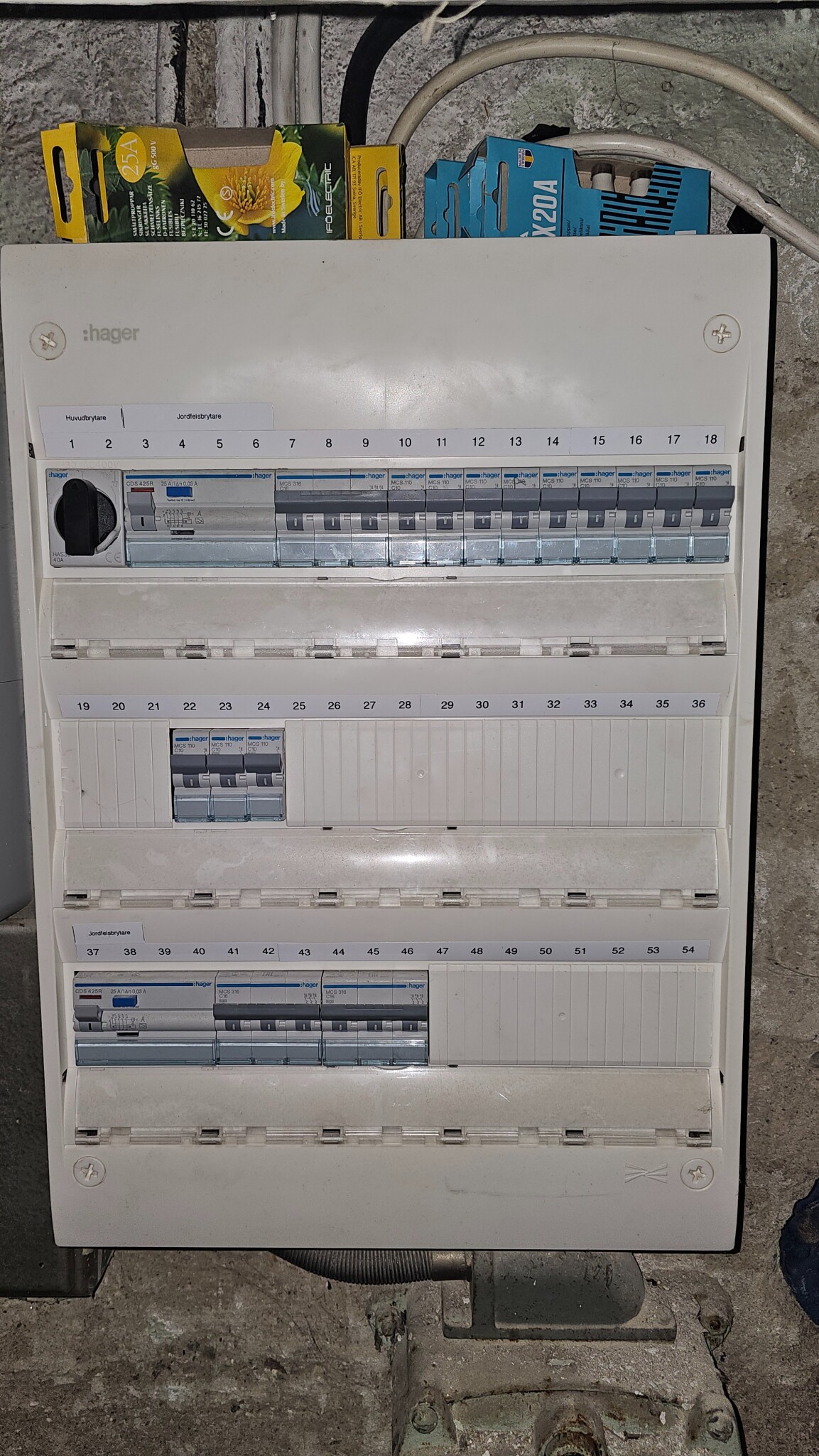

Med ny el så ska det ha avsätt insättande av elcentral, som jag förstått det. Se bild. Den måste väl vara av nyare slag.
Ja det där är ju relativt nya och bra grejer, är det plejd med i bilden är det helt klart en elektriker som dragit det nya. Men frågan är ju om ägaren kopplat på något gammalt eller om något missats av elektrikern. Vart i huset var de öppna dosorna?

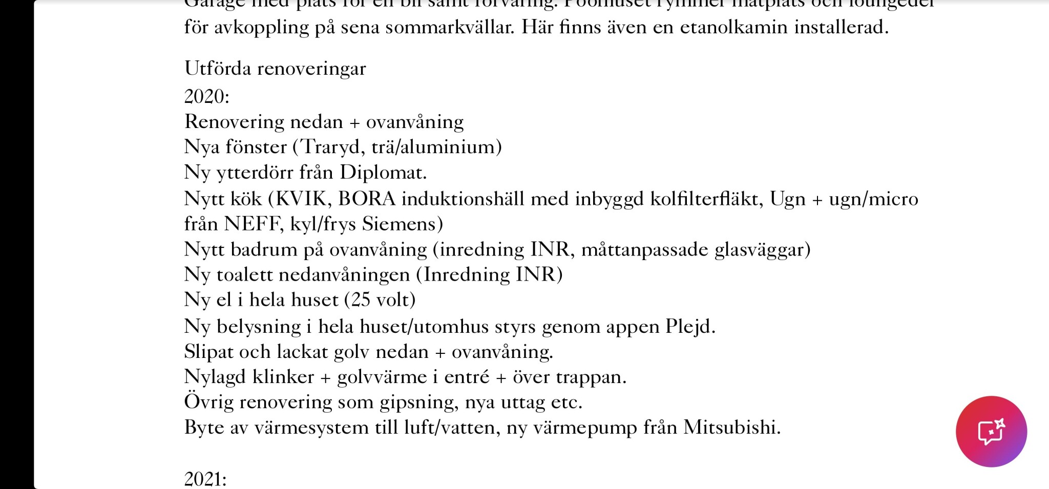

“Ny el i hela huset” stämmer uppenbarligen inte med tanke på att de skarvar på det gamla.

Men rummet med blommiga tapeterna är ju uppenbart inte nyrenoverat. Jag gissar på att det är ny el på de platser som renoverats? Det finns ju två jordfelsbrytaren men en rad som inte har en egen vilket får mig att gissa att de propparna sitter utanför jordfelsbrytare. Är de mitten radens säkringar som går till rummet du tagit bilderna?
Edit: såg nu att det var två trefassäkringar på nedre raden så det är väl värmen som man inte vill ska försvinna om jordfelsbrytaren för övrigt slår ifrån.

Om det varit en elfirma så har de inte skött sig och då kan du anmäla till Elsäkerhetsverket oavsett om du är beställare eller ej.
Har det varit någon byggfirma som fixar allt själv utan auktorisation eller om säljaren själv gjort jobbet så är det nog bara att gilla läget och ta dit en elektriker som rättar till felen.

Det står ju ny el I hela huset, antar att det innefattar källaren. Problemet är ju att de satt nytt lite här och var i källaren, så då måste de väl ta ansvar för hela biten. Såhär ser hela vägen ut.

Inte helt lätt att se på bilden, men som ni kan se hänger det lösa sladdar lite härochvar vid visningen. Förutsatte såklart att allt inkopplat var fackmannamässigt gjort om det utlovats ny el.
Jag skulle väl fundera här om det är så att elektrikern gjort elen för övriga delar av huset men att förra ägaren gjort lite eget i källaren? Det är ju som du säger inte ok att använda biledaren som jord, vad jag lärt mig så ska den jordas på matande sida men inte sedan kopplas ihop med något på andra sidan. Nu vet jag inte vad du har för säkringar men tänket är väl att dimensionen på biledaren är för liten och att den riskerar att brinna upp om det kommer tex 25A tillbaka genom den om något gått sönder. (ingen expert på detta)A Auxilium skrev:Hej,

Nej. Du skall verkligen inte förutsätta någonting när du ser att det bara är kompletterat med ny el i hela huset.
Så det är ditt ansvar att du inte kollade varan du köpte bättre innan köpet.
Vad " ny el" betyder finns det lika många uppfattningar om som vad ett nyrenoverat badrum är.

Angående de fall där man använt jordfläta för att koppla jord är det fullt tillåtet och lämpligt. T ex med sån här kabel
https://www.jemfix.se/jordkabel-ekkj-25-m-qraft/7112/9027239/
Om det däremot vore så att kabeln inte hade jordfläta utan enbart biledare vore det inte tillåtet. Min gissning är dock att det rör sig om äldre kabelvarianter med jordfläta.
