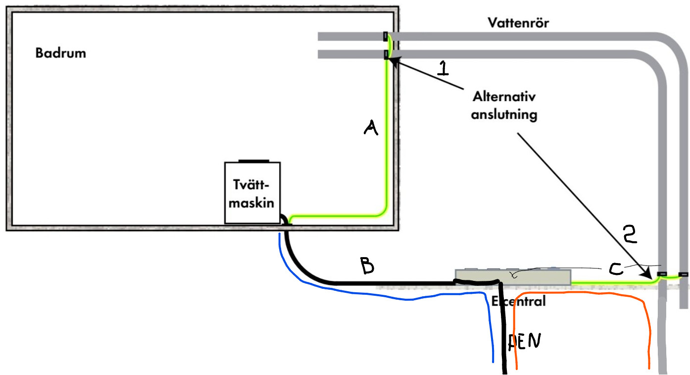

Den här bilden kommer tydligen från HB 461. Jag tycker inte den är riktigt bra (tillika många andra liknande bilder). Jag förstår att den endast visar kompletterande skyddsutjämning, utan att ta hänsyn till skyddsutjämning. Det trycker jag är lite olyckligt och bidrar till förvirring.
Om vi börjar med kompletterande skyddsutjämning så handlar det om kortslutning i tvättmaskinen.
- Om den kompletterande skyddsutjämningen görs vid 1 så är det lugnt.
- Om den görs vid 2 så gäller det att spänningsfallet i B fram till centralen håller sig under 50 V, R*I, där I är kortslutningsströmmen. Där går en hög ström genom skyddsledaren enligt den blå linjen och vidare ut från centralen i PEN-ledaren. Sträckan C är betydelselös.
Beaktar man även fel utifrån så går det en mycket hög åskström såsom den röda linjen är ritad. Den orsakar ett spänningsfall i C som kan vara betydande. Det är synbarligen en dålig skyddsutjämning. Man vill helst ha max någon eller några decimeter där. En kompletterande skyddsutjämning enbart vid 1 ser jag som utesluten om man vill ha något skydd utifrån.
Det vore återigen intressant att höra entreprenörens bedömningar och beräkningar här...

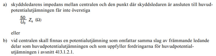

Jag gissar att man syftar på de fodringar i standarden där kompletterande skyddsutjämning ska göras oavsett om jfb skyddar. T ex badrum eller trånga ledande utrymmen, generatorer etc. Formeln är ju bara för kontroll av den kompletterande skyddsutjämningens effektivitet.Bo.Siltberg skrev:
Man skriver faktiskt i gröna rutan under 411.3.1.2 att man bör ha koll på att detta värde kan ändras som du säger. Så det fordrar väl en inspektion i vanlig ordning. Lite osäker på hur man säkerställer detta. Har du Bo något tips där?Bo.Siltberg skrev:
Återigen 4 kOhm är inte del av standarden. Det är en rekommendation av tk64 för att beställa vad som kan vara främmande ledande delar. Det är en grön ruta i handbok 444 där det framgår hur de tänkt. Samma resonemang finns i handbok 461.
