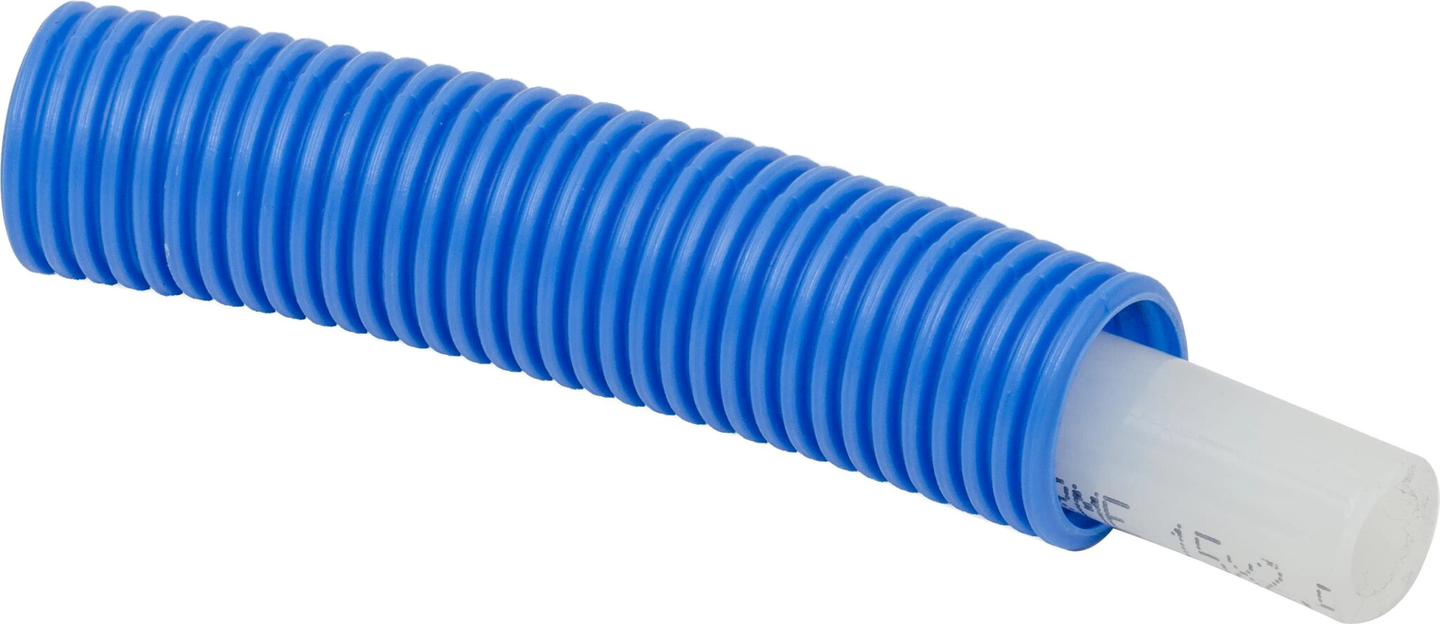

En tänkbar orsak till behovet av att koppla in extra potentialutjämning kan ju vara att även om vi ser kopparrör i badrummet så är det ju troligt att det övergår i pex plastslang i dom delar vi inte kan se, ofta på både elementvatten och tappvatten så ligger det ofta pex plastslang av slang i slang modell. dessa leder inte ström så bra som dom gamla rör av metall som troligen satt i huset innan renovering.
  • PEX-plastslang med blå korrugerad skyddsöverdrag, ofta använd i tapp- och elementvatteninstallationer för att förbättra potentialutjämning.
Menar du att detta då finns innanför metallrören? (Stor chans att jag inte förstått det du skrev korrekt)
Jag har alltid trott att det bara var vatten som gick genom dessa rör 🥴
Jag har aldrig noterat att det funnits andra rör eller ledningar utöver metallrören (i det gamla badrummet).

Ja det är bara vatten som går i rören, vad tror du annars det skulle vara? Men rören kan vara av plast, koppar, stål osv. Plats leder inte elektricitet så bra vilket kan vara en anledning till att man måste ansluta dina rör med jord.
