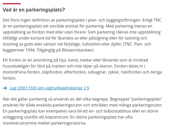

Detta är ju spännande. Vad räknas som "parkeringsplats"? Jag kan nog få in fyra bilar på min uppfart om jag parkerar dem efter varandra, ja det blir inte 20m långt och en får stå på sniskan, men säg att den var det. Jag kan nog hitta sådana tomter i grannskapet. Dvs med långa uppfarter.
Behöver de då formellt bygglov för "parkeringsplats"? Eller vad precis utgör den juridiska definitionen på en "parkeringsplats" i det här avseendet?

C cpalm skrev:
Från, antar jag, samma sida som @Dilato saxade reglerna om storlek:
([länk])
Dvs. det skall nog ganska mycket till innan man går från "parkeringsbar yta" till formell parkeringsplats på en småhusfastighet.
Ja, det blir ju spännande då. Det är klart att en uppfart också är avsedd för parkering, även om huvudsyftet kanske kan sägas vara för transport till/från exv. garage. Den är i vilket fall inte "terräng" dvs ingen kan bötfälla dig för "parkering i terräng" om du ställer bilen på uppfarten.
Så frågan var då juridiskt intressant hårklyveri. Räcker det faktum att ytan kan användas som parkering och delvis är avsedd för det, för att trigga bygglovsreglerna? Dvs måste man ha bygglov för en tillräcklig lång uppfart, eller annan vägyta?
Det du citerar pratar om "rutor" och det finns ju sällan på tomter. Men det kan väl inte vara så enkelt att så länge som man struntar i att måla rutor, ja då är man hemma? Det låter för enkelt.
