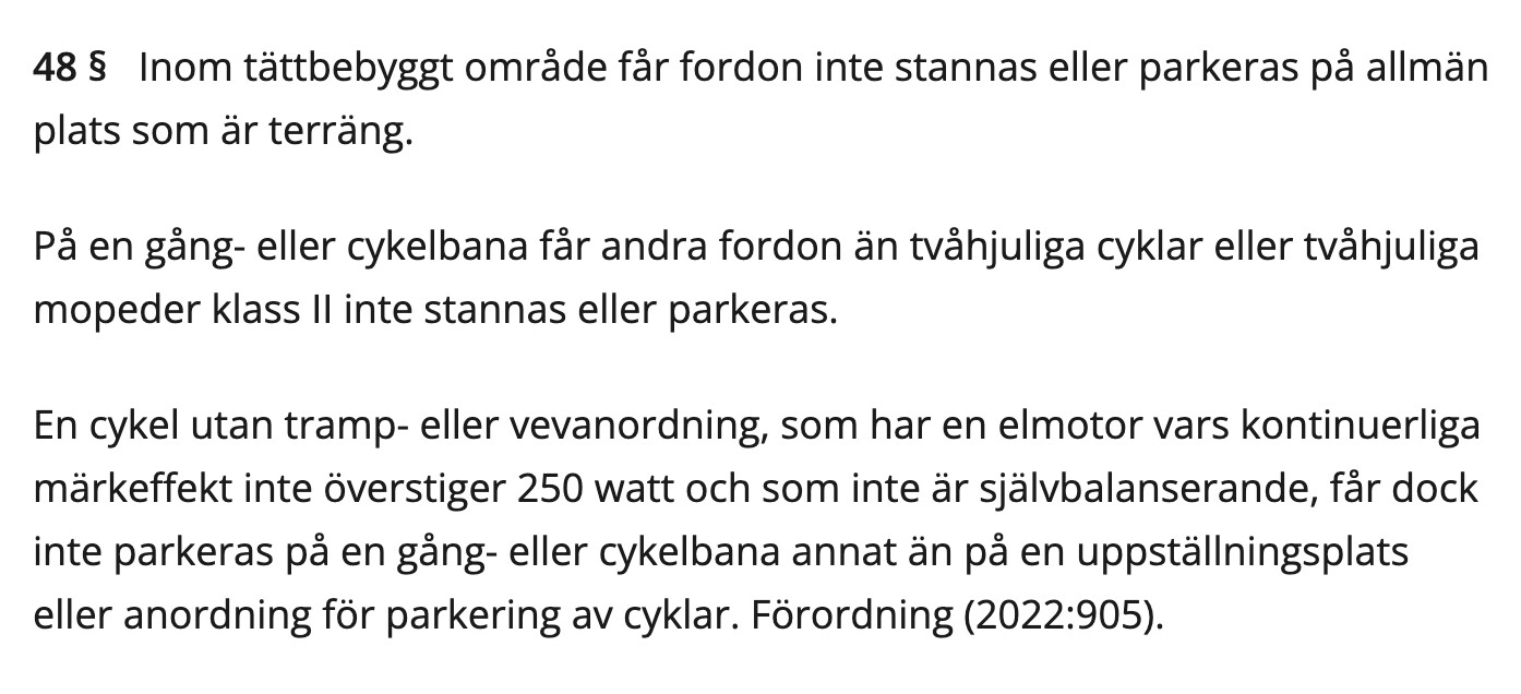

Du missar alla hänvisningar till trafikförordningen.
trafikförordningen (1998:1276), 3 kap. 48 § första stycket:
"Inom tättbebyggt område får fordon inte stannas eller parkeras på allmän plats som är terräng."
Så vilken förordning har företräde?

Ingen behöver ha företräde eftersom de reglerar olika saker. Terrängkörningsförordningen handlar främst om när motordrivna fordon får köras eller ställas upp i terräng, exempelvis skog, mark, gräsytor och diken.
Trafikförordningen innehåller trafikreglerna och förbjuder parkering på allmän plats som är terräng inom tättbebyggt område.
Undantaget i 3 § TKF innebär därför inte att parkeringen automatiskt är tillåten enligt trafikförordningen. Dessutom står det "bör" vilket blir problematiskt.

Nu är du inne på tomtmark, precis som jag skrev ovan. Där kan parkeringen regleras enligt LKOP. Men det är en annan indelning än väg eller terräng. En yta på tomtmark kan juridiskt vara antingen väg eller terräng.
Såhär, definitionen och frågan om körning är tillåten två olika saker. Terräng är ett område som inte är väg. I 1 § TKF anges undantag där motordrivna fordon får användas, bland annat inom tomter, järnvägsområden, fabriksområden och andra arbetsplatser. Ytan upphör alltså inte att vara terräng bara för att körning är tillåten där.
Inom tättbebyggt område gäller samtidigt trafikförordningen. Enligt 3 kap. 48 § får fordon inte stannas eller parkeras på allmän plats som är terräng. Ett undantag från terrängkörningsförbudet innebär därför inte automatiskt att parkering är tillåten enligt trafikförordningen.

Fast det stämmer inte. Man får parkera på den egna tomten även om ytan inte är hårdgjord. Förbudet i 3 kap. 48 § trafikförordningen gäller allmän plats som är terräng inom tättbebyggt område, inte den egna tomten.
Hur menar du annars, vilket regelverk ska gälla på tomten?
lars_stefan_axelsson och 2 till
Claes Sörmland
Tack du har helt rätt. Minnet svek mig, har ju kollat upp detta i trådar för lång tid sedan.
