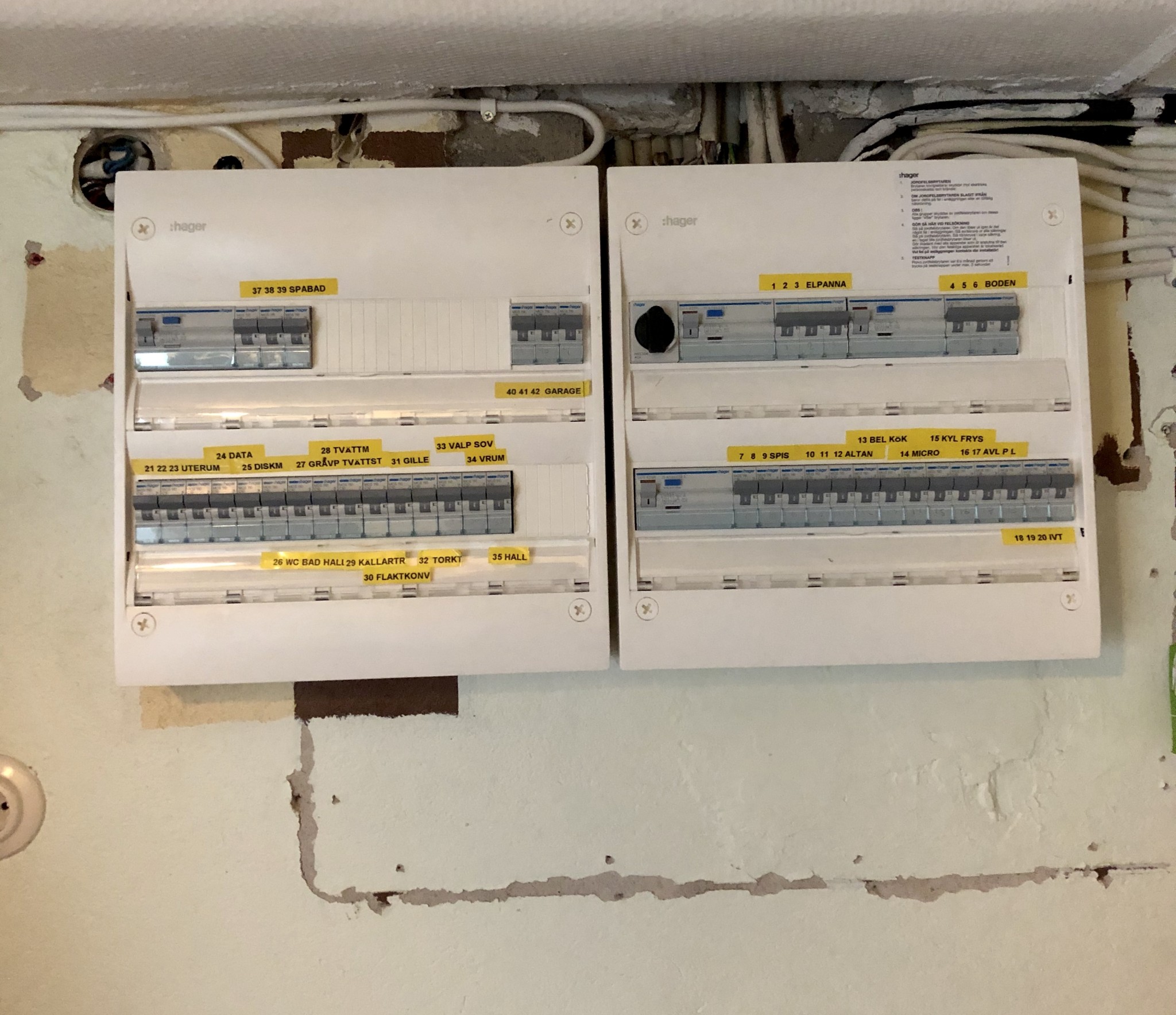

Hade elektriker här som bytte ut våra gamla proppsäkringar av skruvmodell.(Huset byggt 1966 och vi behövde uppdatera oss)
Vi hade även ett nyare proppskåp med jordfelsbrytare samt en hel del nya ”vippsäkringar”.
Han tog ner skåpen och skruvade upp två nya Hager proppskåp samt kopplade om elen in i de nya skåpen.
Sedan när han åkt iväg upptäckte jag att han satt in nya säkringar i de nya skåpen.
Min fråga till er elkunniga lyder: Är det brukligt att man byter ut även de tre-fyra år gamla säkringarna istället för att återanvända dem?
Eller går det inte att använda dem en gång till?
Kan inte ett smack om el och anlitar alltid elfirmor vid eljobb men tänker att det verkar vara slöseri att slänga fräscha säkringar.
Tack på förhand!

Mikael_L Mikael_L skrev:
Jag tycker det är den proffesionelle här, dvs elektrikern, som istället ska fråga om de även vill ha den relativt nya och fräscha centralen bytt.
Beställare i form av privatkund kan inte förmodas vara insatt i våra arbetsmetoder eller vad som kan eller måste göras.
Såklart. Var långt i tråden innan det uppenbara skrevs. Det är klart att man som kund antar att fullt brukligt material som redan finns inte kastas. Det är ju möjligt att TS kunde fått några hundralappar för det som "kastades" (sattes in hos en annan kund).

Gamla centralen var full med tejpskarvar, det saknades jord till det nyrenoverade badrummet, troligtvis så saknades det nolla till den nya spisen, saknas nollan så kommer den nya spisen att brinna upp.
inget värde i gammalt el prylar. Man sätter inte in gamla prylar hos en kund då lurar man kunden dessutom så lämnar elfirmor garanti på sina jobb.
De flesta skulle nog förfasas över hur mycket dugligt material det slängs varje dag...........Det mesta är slit och släng idag och byter man en central helt är det mer ekonomi i att byta allt än att sätta sig ner och reda upp vad som går att återanvända eller inte. Då ska man först riva den gamla och bygga den nya på plats med delvis gamla delar och så vet man ändå ingenting om skicket på det man monterar. Med allt nytt kan den byggas klar tidigare och bara monteras upp och kopplas in.
och elektrikerna hade i uppdrag att ordna de sakerna.
Om det var tejpskarvar i den gamla diazed-centralen ?
Hur gjorde de i den nya för att få bort dem ? Kunde samma jobb ha gjorts i den gamla centralen istället ?
Var det byglingarna mellan de olika skenorna som var tejpade ?
Var det verkligen tejpade skarvar ?
Eller var kablarna enbart tejpade som ett nötningsskydd ?
TobbeP och 2 till
Nolla fanns med största säkerhet i den gamla centralen, så det borde inte vara mer jobb att dra en extra tråd till spisen oavsett vilken sorts central som sitter där.

Här kommer en efterbild.
Jag hade verkligen inte i min vildaste fantasi gissa att man skulle få så jäkla massa konstiga kommentarer bara för att man ställer en fråga i ett forum.
Men nu har jag lärt mig massor: Man ska tänka sig noga över vilken rubrik man sätter, den går inte att ändra när inlägget är lagt.
Man ska vara beredd på att det finns en hel del troll som gärna hoppar in och trollar.
Ska man anlita en hantverkare att utföra ett jobb så ska man ta in referenser.Gärna utbilda sig själv så man vet vilka frågor man ska ställa.
Innan hantverkaren lämnar ens hus så ska man be denne uppvisa vad det gjort, inte lita på att en hantverk som jobbat i 40 år utför sitt arbete korrekt.( tidigare firman som uppenbarligen enligt använt sig av gamla centraler och utgångna dvärgsäkringar , samma firma som drog in ojordad el i våra nya badrum)
I alla fall här kommer en efterbild, ska bara ta hit någon som kan dölja kablarna innan jag kan måla om väggen.
Frågan är vilka frågor jag ska ställa till den hantverkaren så det inte blir galet...
  • Efterbild av elcentraler med etiketterade säkringar på en ofärdig vägg med synliga kablar.
Ett förtydligande: Jordningen till elen var åtgärdad , dock av samma elektriker som ”glömt” jorda den. Jag ringde direkt till snickaren som byggt om badrummen när jag fick höra att kittlingarna vi fick i fingrarna när vi rensade golvbrunnen berodde på att elgolvet inte var jordat. Den gamla spisen saknade säkert en nolla då de var installerad 2003.
