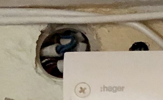

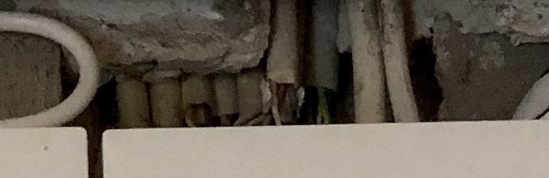

Mikael_L
Synliga FK i ovankant av centralen, saknas doslock också.
Och så slarvigt det verkar skulle jag tro att man kan hitta lite av varje tokigt.

Mikael_L
Mimlan Mimlan skrev:
FK???? Nu glömmer du att jag är okunnig
Det man ser i dessa två bilder är ej OK.
De smala färgglada ledarna (FK eller EK) är endast enkelisolerade och måste vara skyddade med ett extra skikt.
Vill man rida på kanten av reglerna kan man hävda IP20, dvs att bara man inte kommer åt ledarna med "provfingret", som är 12,5 mm i diameter, så är det OK. Så någon minimal springa där man kan skymta ledarna genom är ofta inget regelmässigt fel, men här ser det sämre ut.
Ett absolut regelmässigt fel. Men detta är en jobbig grej att fixa, det finns inga klockrena enkla lösningar, kan jag också meddela, kanske därför de genade. Tja, ett doslock hade de åtminstone lätt kunna satt på, och lite vit PVC-slang över de synliga ledarna ovan centralen, det hade gjort det bättre med nästan ingen jobb alls.
Enkelisolerade ledningar synliga utan skyddande doslock ovanför en elcentral.
Enkelisolerade smala färgglada elektrikledningar synliga bakom en vit installation, utan korrekt skydd eller doslock.

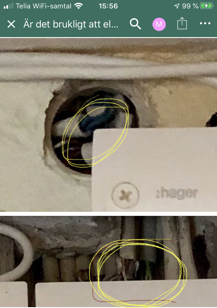

[bild] [bild]
Menar du de ledningar jag ringat in med gult?fungerar det om man sätter dit ett lock över kablarna i det runda hålet?
Ska jag ringa hit elektrikern om de andra kablarna jag ringat in ovanför de nya centralerna?
  • Elledningar markerade med gult i vägg och kabelrör ovanför en elcentral.

:cry::cry::cry::cry::cry: Så ni menar att jag( tack vare inköpet av en induktionsspis,) inte bara betalat nästan 14000kr för ominstallationen kanske rent av förvärrat elen i huset??:cry::cry::cry::cry:
Mikael_L
Ja ett doslock över hålet är ju jättebra, man måste troligen ta bort locket på centralen, ev lossa lite på en skruv i väggen också, men det är väl ganska OK.
Eller så snidar man ut lite ur doslocket så det går bra att få på plats med kåpan på centralen borta, det blir jättebra.
De andra ledningarna är knöligare att få till bra och snyggt, men trä ledarna i slang eller "kabelavskal" kan ju vara en ganska snabb och enkel lösning som inte är så dum, eller så sätter man en liten kort bit kabelkanal tvärs över ovankant av centralen, som döljer detta (gärna både och då).
