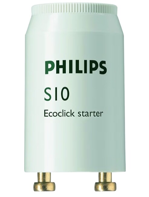

useless useless skrev:
Under de 10 sekunder det tar att skruva ur säkringen?
Är det inte bättre att plocka bort den trasiga glimtändaren, eller till och med vara serviceinriktad nog att byta ut den?
Dilato
Ja, det kan man också göra. Då blir det 15 sekunder i det alternativa boendet.

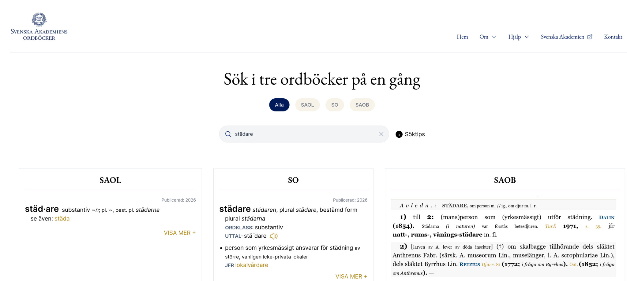

Eller så hade även städaren behövt treva efter strömbrytaren och då konstaterat att installationen var farlig. Det är inget vi kan veta.
Om inte jag missminner mig så heter det lokalvårdare nuförtiden....och då borde en enkel koll ingå ,typ att se efter om en underskåps belysning inte har fått en smäll av stekpannan
Alfredo
Du verkar missminna dig. 😉😂 I övrigt håller jag med dig.

Om den som städar inte vet hur en glimmtändare borde se ut då?
Intet och 4 till
Purre
H Hybro skrev:
Är denna armatur, med bl a naket lysrör ö h t tillåten att placera i en köksbänk, bl a åtkomlig för krypande barn och vuxna (efter nåt starkt)?
Har svårt att tänka mig detta.
Hur ska det krypande barnet nå 150cm upp? 😮
Roger Fundin och 1 till
Jag kan bjuda på en snabbkurs:
