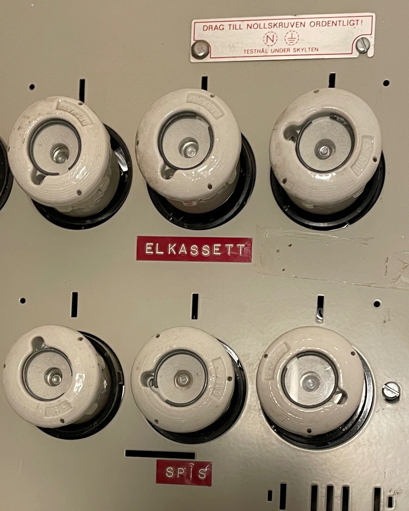

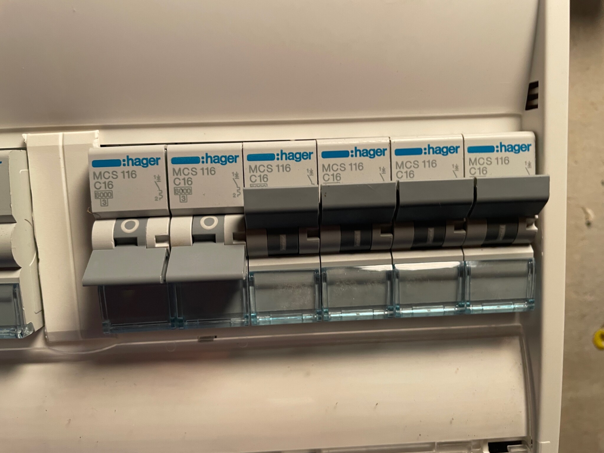

Det är väl ändå läge att ta fasta på TS uppgift om att det finns fem säkringar som påverkar spisen. Om det stämmer är det något som är extremt udda kopplat och antagligen fel.
I källaren finns två säkringar (se bild): den första för spishällen, den andra för både spishällen och ugnen.
Här satt de gamla keramiska vridknapparna tidigare, men vi har låtit modernisera den.
Och därefter i förrådsskåpet, bakom spisen, finns alltså tre säkringar

Ja, jag kommenterade de två som matade från källaren. De där med tre i skafferiet är jättekonstigt. I o för sig händer det att en del seriekopplar säkringar, men hur två blir tre låter mystiskt.
Vad jag menade var att det i gamla installationer var ganska vanligt med en tvåfasgrupp till en spis med elementspänningen 400V (eller förr 380).
Jag har lagt till några bilder nedan som kanske kan förtydliga saken?

Du har ju kommit fram till hur de två dvärgbrytarna i källaren påverkar spisen. Men hur är det med porslinssäkringarna? Påverkar de alla spisen eller bara två av dem? Det kanske inte är något direkt fel. Men det är ganska udda gjort. Om du ändå skall ha dit en elektriker kanske han kan göra det lite bättre genom att se till att du faktiskt får tre faser fram till spisen.
Ja du påpekade ju det redan i inlägg #30 men det tål att tryckas på. Är det konstaterat att porslinssäkringarna fortfarande matar spisen?
Det kan vara så, dvs att man kopplade matningen till den nya undercentralen via dem, men det kan också vara så (som det ser ut i min sommarstuga) att man bara kopplat bort de gamla spismatningen utan att uppdatera gruppförteckningen och utökat centralen med de nya dvärgbrytarna.
Allternativ två är antagligen tom det mest troliga.*
Så hänger TS upp hela resonemanget om att de tre diazed/porslinssäkringarna fortfarande matar spisen bara på att det sitter en Dymo-remsa märkt "spis" under dem?
Det räcker inte. Så man kan i så fall börja med att skruva ur dem (när spisen är avslagen) och se om den fortfarande fungerar.
Och till TS, skall du ha en spis, alltså med häll och ugn integrerat, och hällen skall vara induktion så behöver du tre faser, nolla och skyddsjord. Det är ett krav för alla moderna induktionsspisar som kan bli aktuella i ett normalt hem. De kräver två faser (230V) för var sin sida av hällen, och en för ugnen. Det finns inga induktionshällar med 400V elementspänning.
* Och om man kopplat som alternativ ett men bara kopplat två av faserna via dvärgbrytare och låtit en av dem ligga kvar på en diazed så är det så eljest att jag skulle kalla det fel.
Ja, de tre porslinssäkringarna är också kopplade till spisen, hällplattan och ugnen, så det verkar vara en trefasanslutning.
Men jag ska definitivt låta en elektriker kontrollera det.
Och om det är så, då skulle jag alltså egentligen bara behöva låta en elektriker dra en nolledare till, men jag får se. Nu måste jag först bestämma vilken spis jag ska köpa.

Nu förstår jag inte? Har du en nolla fram redan i gruppen som matar spis och ugn? I så fall så behövs det ingen till. En trefasgrupp med tre "äkta" faser behöver bara en nolla.
