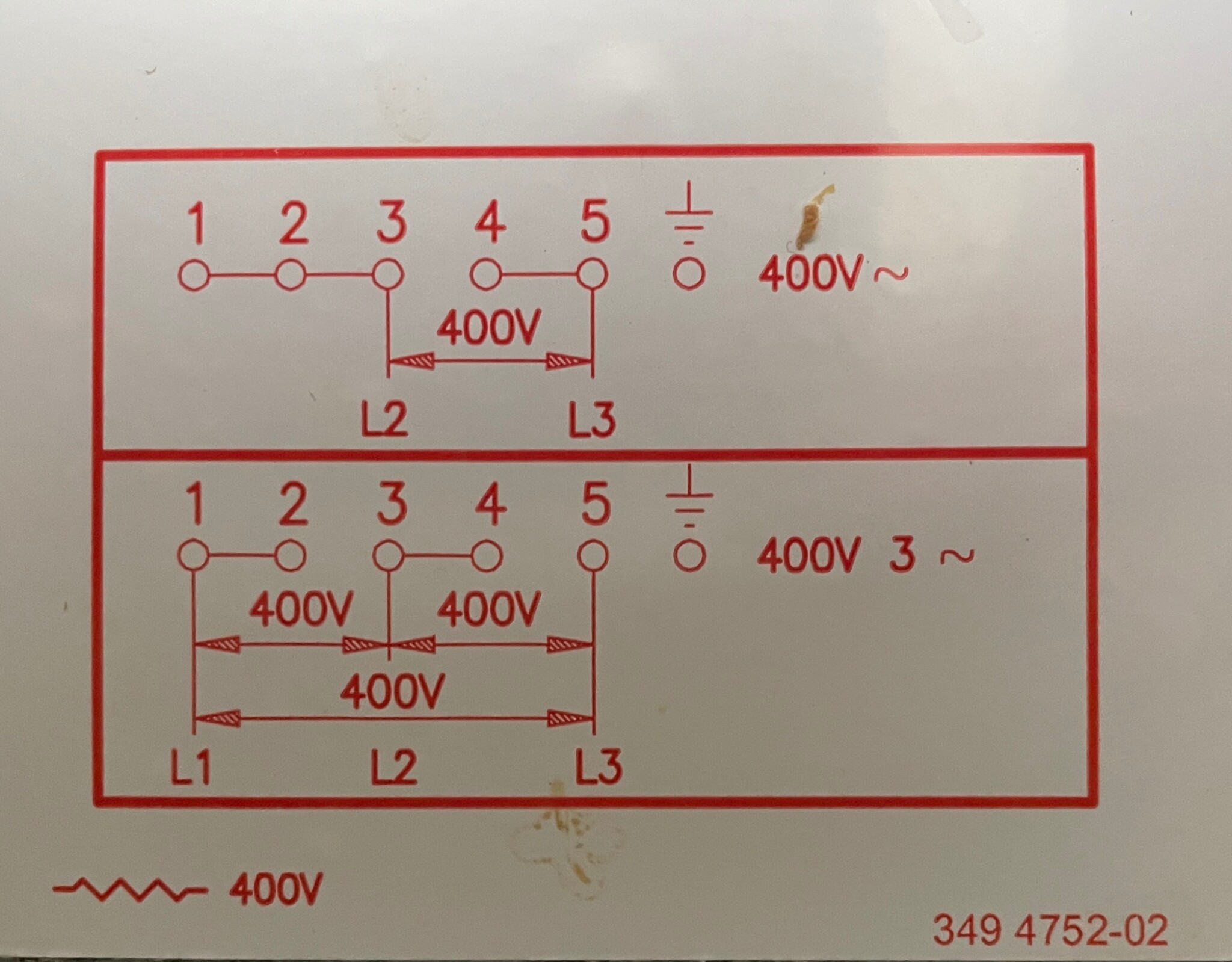

Kabeln går in i väggen, kanske till en extra säkringsskåp bakom köket? Spisen drivs med 400 volt, två- eller trefas enligt schemat på baksidan.

Det brukar finnas en klisteretikett på spisar som talar om hur den ansluts. Från den går det att utläsa om din befintliga spis har 230 V eller 400 V elementspänning. Det är lite luddigt vad tillverkarna anger ibland. Så det finns en möjlighet att din befintliga spis är för 230 V. Se om du hittar etiketten som visar anslutningsalternativ och fota den så kanske det går att säga något mer. Ta gärna en bild på uttaget eller dosan där den är ansluten också.
Edit. Det kom en bild medan jag skrev. Det stämmer att din spis har 400 V elementspänning. Du måste öppna uttaget eller dosan där den är ansluten för att säga något mer. En elektriker kan absolut göra om din anslutning till att passa en 230 V spis om det inte finns framdraget för det nu.

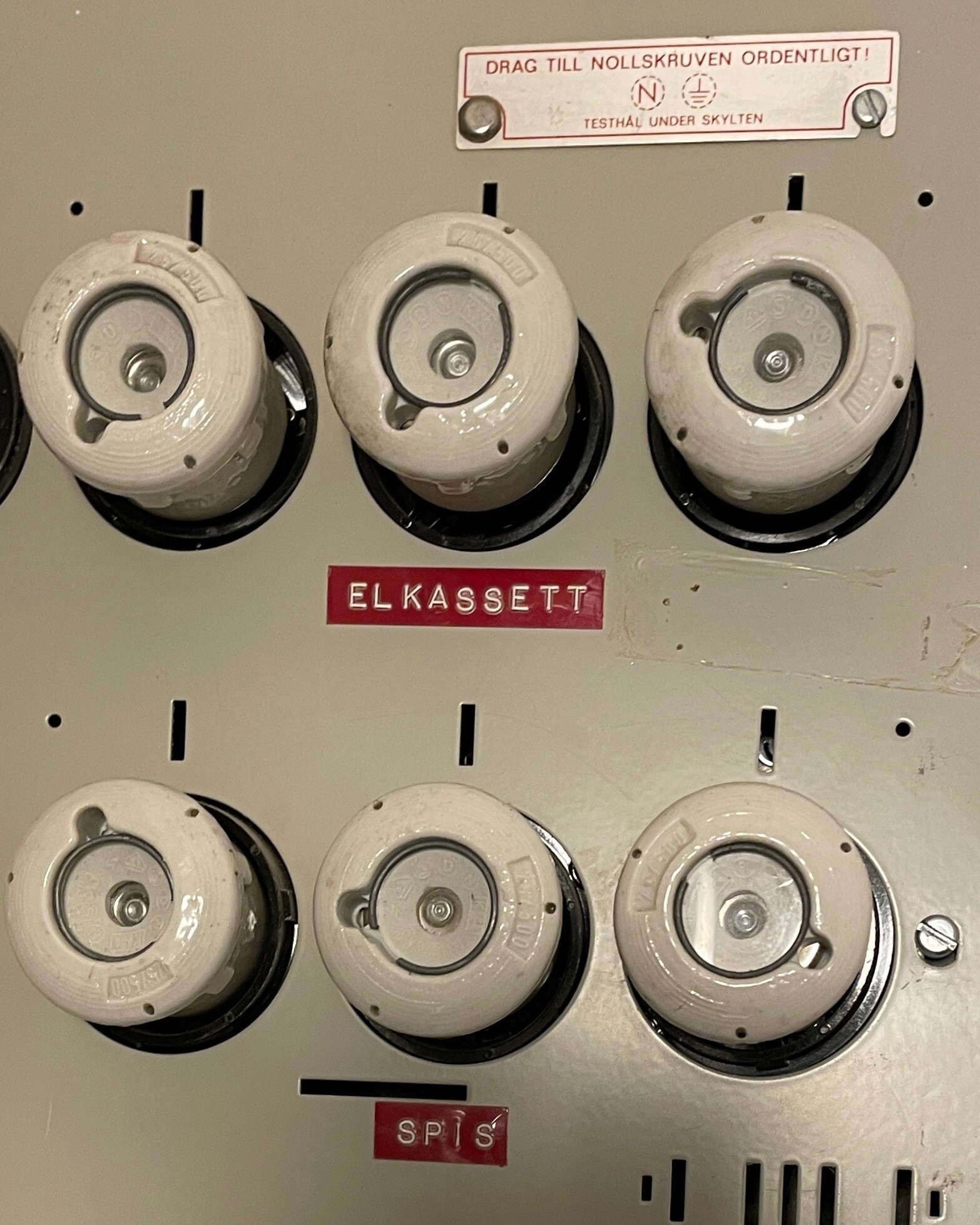

Den är inte ansluten till ett uttag,I skafferiet är den ansluten till ytterligare tre 16 A-säkringar.
Jag trodde med två säkringar i källaren är det 2-fas, men då är den väl ansluten till 3-fas?

På den bilden ser det ju ut att vara tre säkringar till spisen. Och det är det vanliga. Säkringarna i källaren är svårt att säga något om på håll utan bild. Om du bryter strömmen kan du öppna kopplingsdosan där spisen är ansluten och ta en bild där så kanske man kan se något mer. Men du kanske ändå tänkt anlita en elektriker för installationen.
