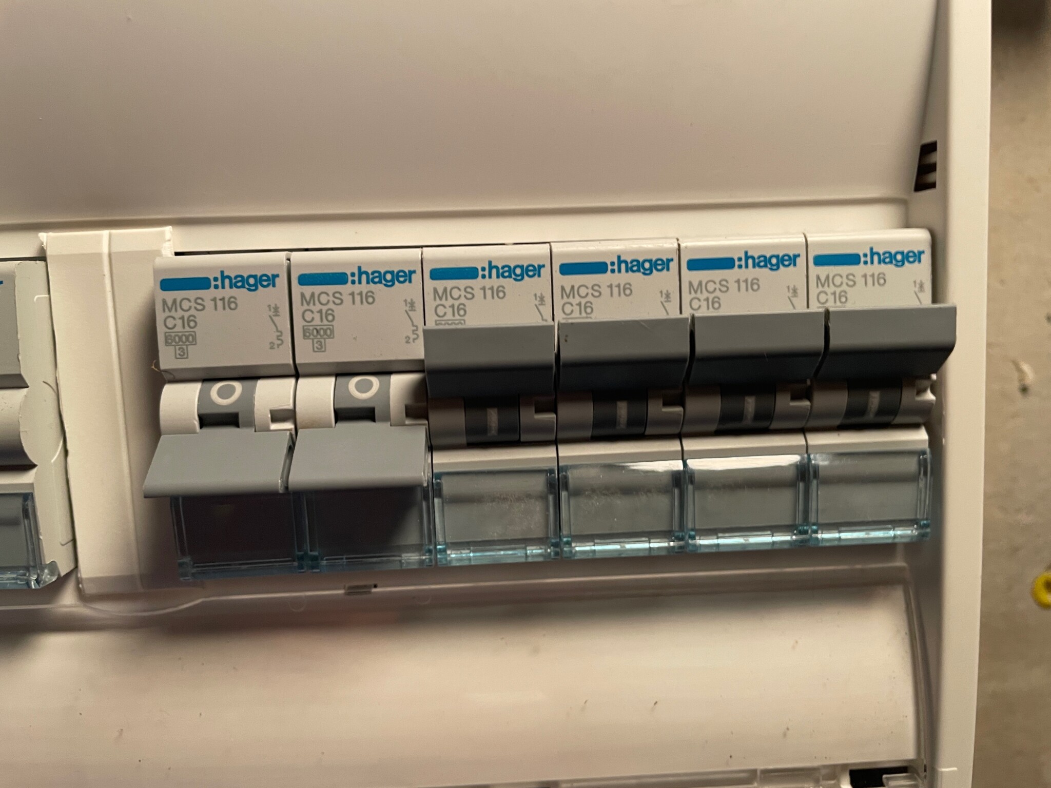

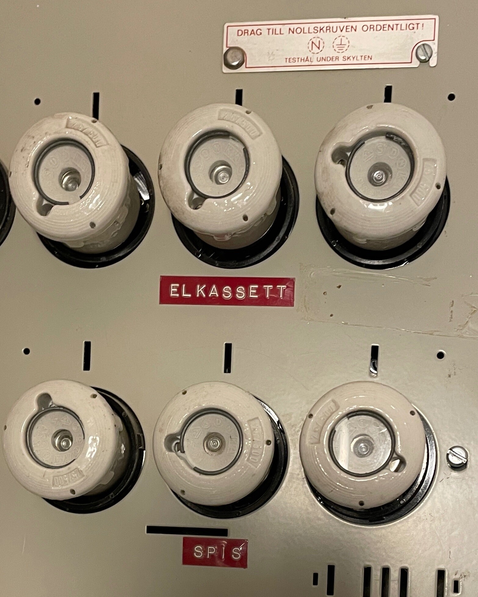

Spisen har 3 säkringar, inte 5. Förmodligen är någon av de säkringarna markerade fel, men du kan ju testa om du får igång alla funktioner efter att brutit/skruvat ur en säkring i taget. Fungerar spisen efter en säkring är bruten så används inte den säkringen till spisen.

Och jag har testat säkringarna som är anslutna till spisen. Den har dubbla säkringar. Från spisen finns alltså först tre säkringar i skafferiet och därefter ytterligare de två säkringar som befinner sig i elmätarskåpet.

De tre säkringarna ute i mätarskåpet är huvudsäkringarna/abonnemangssäkringarna.

Ja det förekommer att två eller flera säkringar sitter efter varandra. Men två säkringar följt av tre säkringar är udda. Kanske är det bara att vi inte får hela bilden här. Men gör inte misstaget att tro för mycket på AI. Det kan vara användbart. Men det kan också ha extremt fel.
För mig låter det som att ordningen är tvärtom, först sitter säkringar vid elmätarskåpet och sen möjligen (med svårt att tro) tre bakom.
Men vi vet inte hur det ser ut, endast du kan avgöra vilka säkringar som är aktiva och inte. Jag tolkar det som att du har testat vad som händer om du bryter de två säkringarna vid elmätarskåpet, en och en (?) och att delar av spisen slutade att fungera om du bröt den ena eller den andra och hela spisen var av om du bröt båda. Det jag inte vet är om du testat att göra samma med de andra tre och vilket resultat det gav. Jag är inte ens säker att jag förstått rätt.

Att din 400 V-spis bara är ansluten till två säkringar är udda, något är fel...
Udda ja. Fel nej.
Har sett exempel i gamla installationer att det gjorts så.

Det är väl ändå läge att ta fasta på TS uppgift om att det finns fem säkringar som påverkar spisen. Om det stämmer är det något som är extremt udda kopplat och antagligen fel.

Ja, jag kommenterade de två som matade från källaren. De där med tre i skafferiet är jättekonstigt. I o för sig händer det att en del seriekopplar säkringar, men hur två blir tre låter mystiskt.
Vad jag menade var att det i gamla installationer var ganska vanligt med en tvåfasgrupp till en spis med elementspänningen 400V (eller förr 380).

I källaren finns två säkringar (se bild): den första för spishällen, den andra för både spishällen och ugnen. Elektriskt säkringsskåp med flera "Hager" märkesbrytare C16 visas, vilket indikerar installation av flera säkringar för hushållsapparater.
I förrådsskåpet finns alltså fortfarande tre säkringar anslutna till spisen (se bild 2)
Gammalt säkringsskåp med keramiska säkringar märkta "ELKASSETT" och "SPIS". Fyra runda säkringar syns i två rader.
Och nej, varför har man anslutit extra säkringar, ingen aning?
Kanske gjorde man så förr i tiden för att inte all ström ska brytas när ett problem uppstår?
