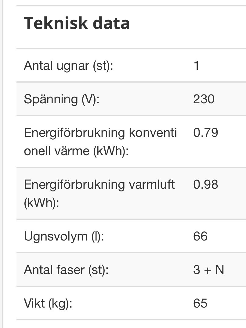

Och vad betyder det om en enhet är både 230V och 3-fas?
Det betyder vanligtvis att de två högra plattorna är anslutna mellan en fas och nolla, det två vänstra plattorna är anslutna mellan en annan fas och nolla och ugnen är ansluten mellan den tredje fasen och nollan. Man kan se spisen som att den är tre separata enfaslaster.

Så den fungerar på 230v men är ändå ansluten till trefas. Fungerar alla 230v spisar på det sättet? Jag kan inte heller föreställa mig att en spis bara skulle fungera på 230v.
Ja, du har tre faser in i huset, mellan fas1 och fast är det 400V (likadant mellan två valfria faser), medan du mellan fas1 och nolla har 230V (samma för andra faser och nolla). Om ni vill ha induktion så är det 230V som gäller, gärna med 3 faser och nolla.
Traditionellt har det länge i Sverige funnits två parallella varianter på spisar. En som bara går på 230V och en som bara går på 400V. Då har 400V-spisar använt i hus och lägenheter med trefasmatning till spisen medan 230V-varianten mest använts i lägenheter som bara har enfas indraget. Men eftersom 230V-spisen även kan kopplas in till tre faser bara det finns nolla också har 400V-spisar blivit mer sällsynta. Varför tillverka och lagerhålla två varianter när alla kan använda den ena?
Det finns en skillnad av närmast akademisk betydelse i hur jämnt spisen belastar faserna som skulle tala till 400V-spisens fördel. Men i praktiken fungerar det oftast utmärkt med en 230V-spis ansluten till tre faser och nolla.
