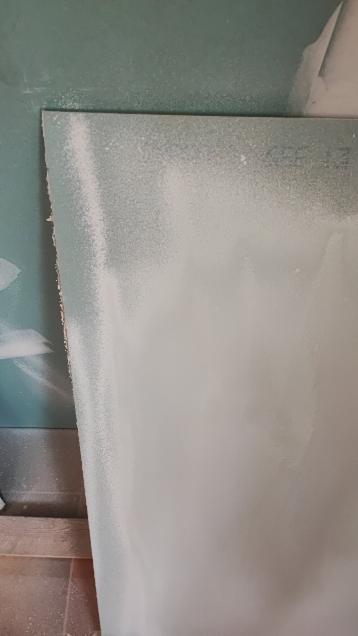

Vägg tak färg, tänkte späda med 8-10% vatten?
Varför får jag den här sprutbilden?
Målning med ojämn sprutbild och vit rand längs kanten på en yta. Utmaningar med färgblandning eller teknik uppstår.
Alltså en rand ute i kanten
Har haft lös och gjort rent allt men det blev ingen skillnad
Har jag spätt färgen för mycket/ lite?

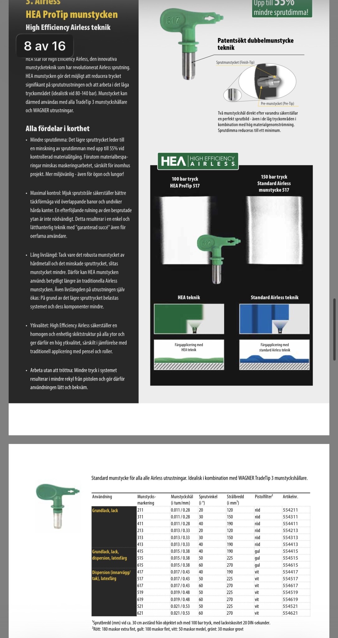

Jag har ett problem när jag sprayar. Försöker spraya köksluckor nu med Wagner Control Pro 250. Jag har köpt fine finish tip, och munstycke eller vad det kallas. Det blir superbra, stor skillnad från deras HEA tips. Men, oavsett vilket tryck jag väljer så blir det två tydliga spår om sidan om "sprutfjädern". Jag fattar inte, har spätt färgen med knappt 10 % för att komma åt felet. Vad gör jag för fel?
Om munstycken ritar är det dessa fel,
Får lågt tryck
För litet munstycke
det står siffror på dom, 415/414 osv, första siffran är vinkel/bredd. 1=5cm sprutbredd, 2=10cm osv. Dom andra två siffror är storlek på hålet
För tjock färg
För kall färg (färgen blir mer trögflytande)

Jag hade samma i början trots att jag körde maxtryck. Löste sig genom att späda färgen lite mer och blanda ordentligt med en omrörare på skruvdragaren.
n0rberg och 1 till
Ja det blev helt klart bättre med lite mer vatten och högsta tryck.

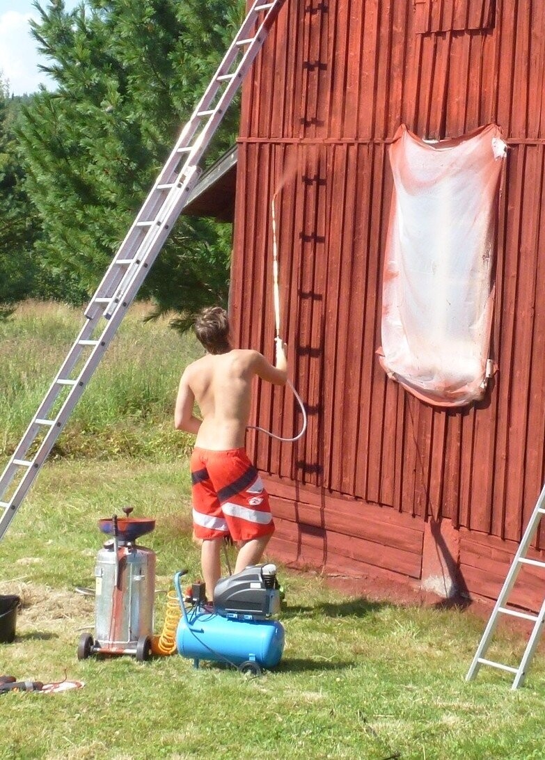

Någon som använt slamfärgssprutan från P-Lindberg? https://www.p-lindberg.se/faergspruta-roed-faerg-kalkmaalning-9063928/
Jag köpte en sådan för några år sedan för att måla falurött, men ställde till slut undan den eftersom det ständigt blev avbrott p g a att smä små färgflagor fastnade i munstycket. Jag antar att färgflagorna kan komma från undanskymda hörn som jag inte kommit åt vid rengörningen - men jag vet inte. Så nu är jag intresserad av erfarenheter från någon som lyckats använda en framgångsrikt. Hur gör man?

Det var vanlig Falu röd som jag spädde lite. Sprutan har en tät sil vid påfyllningen så silad bör den ju ha varit i alla fall.

Det är väl en kolvpump?
Du får tänka på att slamfärg är som att pumpa sand med en bilmotor och sedan spruta ut sanden genom ett fint munstycke.
Nej, den kommer inte att hålla för 300l.
En spruta för rödfärg bör mer påminna om en blästerutrustning till sin konstruktion än en plastig färgspruta. Sänker man dessutom trycket och ökar håldiametern slipper man munstycke av hårdmetall.
Enklast är väl att hyra en "rödfärgsspruta" eller en spruta för kalkfärg/slamfärg som är designad för att klara jobbet.
