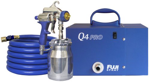

FUJI Q3 Pro
Slangl 7.6m. Trestegsturbin. Vikt 18 kg. Enliterskopp.
FUJI Q4 Pro
Samma som Q3 men fyrstegsturbin.

FUJI Q3 Pro
FUJI Q4 Pro
