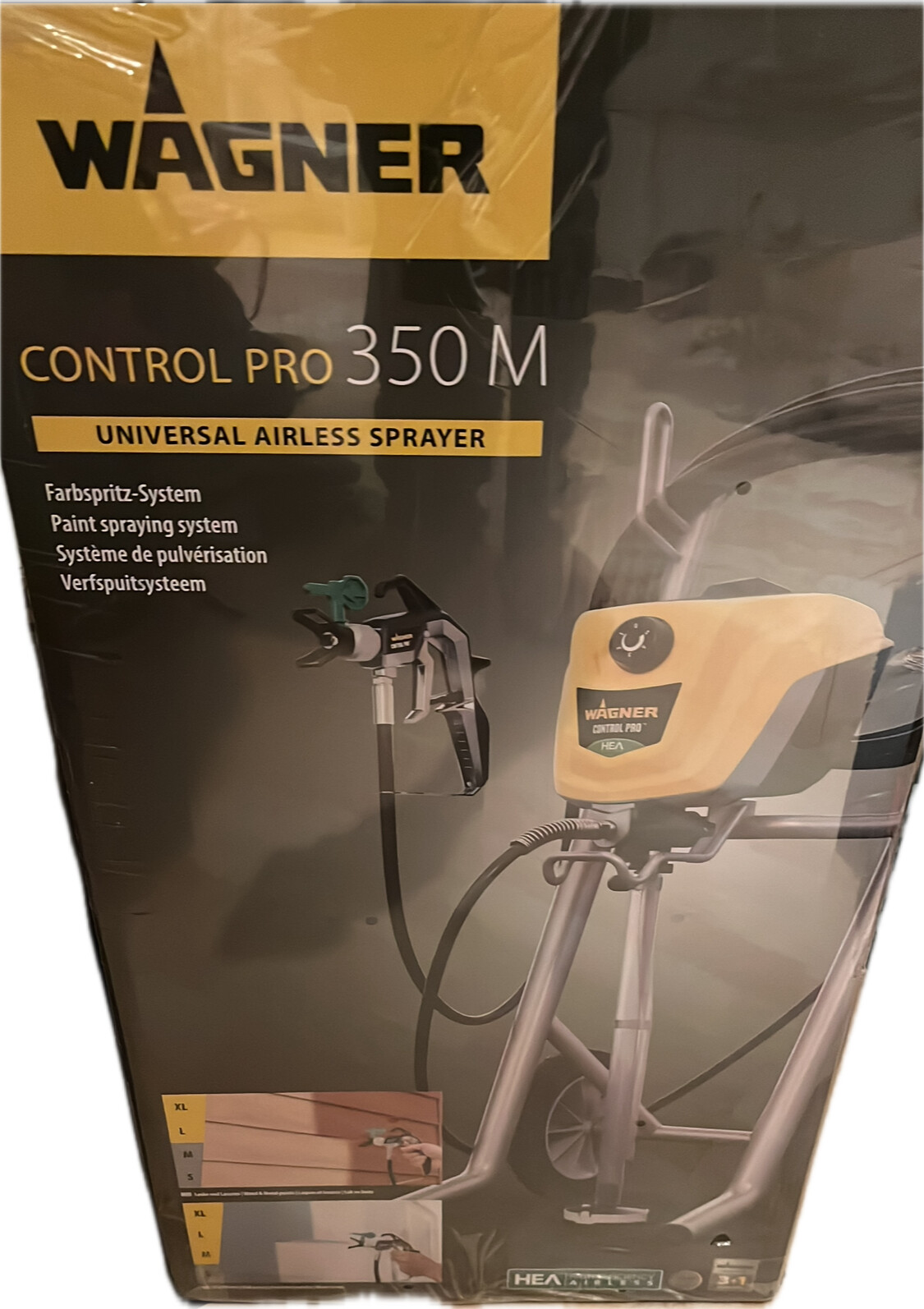

Visa bilaga 970597Amazon kom med ett paket till mig också idag 😎nino skrev:

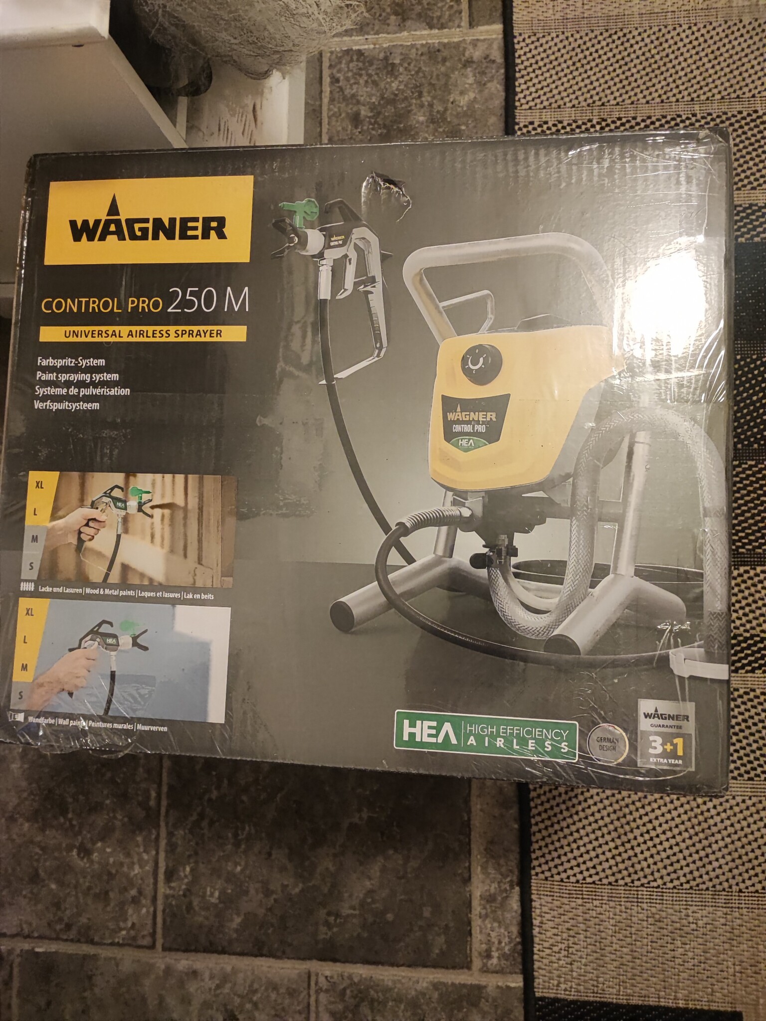

Ska måla furupanel så jag tänkte om jag ska köpa en spruta så är det nu eller aldrig.
