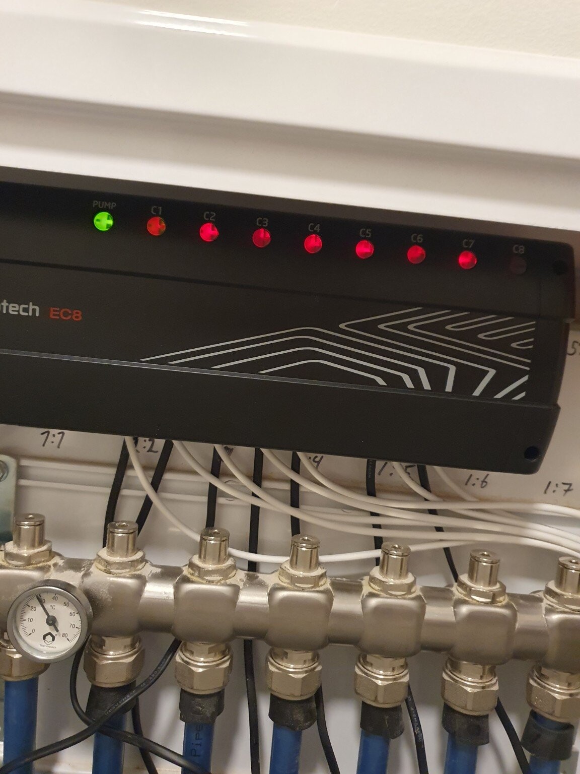

Jag bor i hyreslägenhet som är 3 år gammal. (Radhus).
Vi får inte upp värmen över 20 grader, oftast 19 grader.
Vi har golvvärme som ska värma upp. Alla reglage på väggen är på max.
Förra året hade vi 16 grader inne. Men hyresvärden verkar inte kunna med hur det ska fungera.
Jag kan ingenting om sånt här, vet bara att det är kallt härinne.
Antar att de röda lamporna signalerar att något är fel?

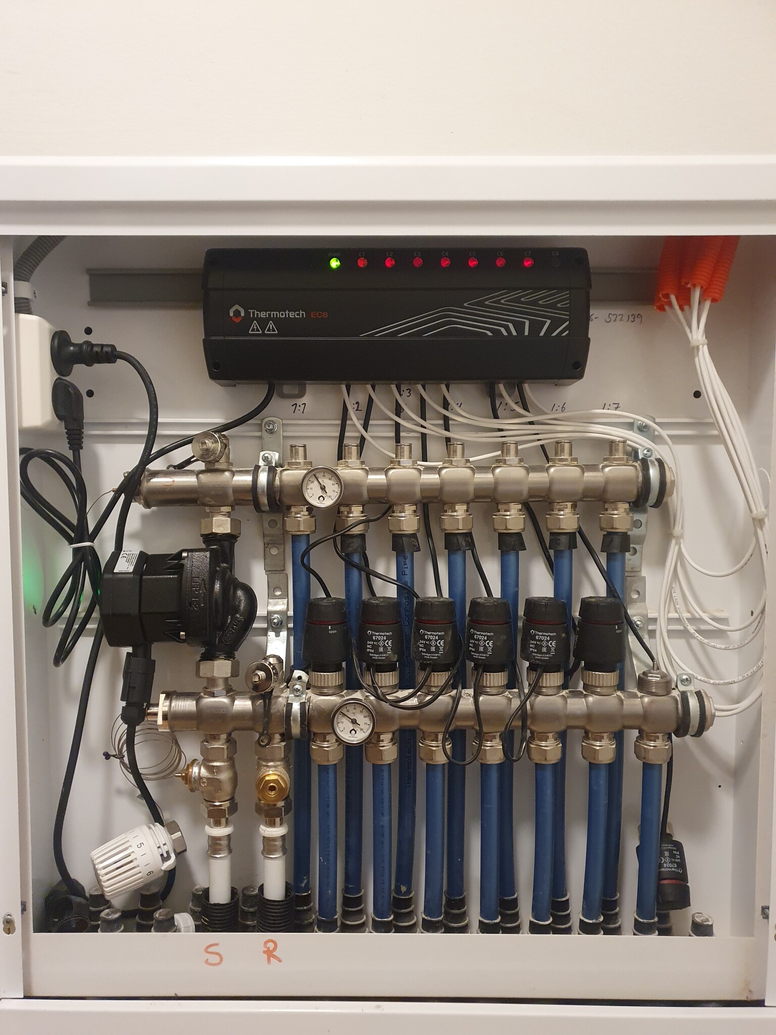

Bild över hela golvvärmeskåpet, första bilden, behövs.
Var i landet finns bostaden?
Vilken utetemperatur?
30⁰ som framledningstemperatur kan vara lite lågt.
Du kan prova att ta bort ställdonen på nedre fördelaren.
Kontrollera även så att stiften under ställdonen fjädrar upp.

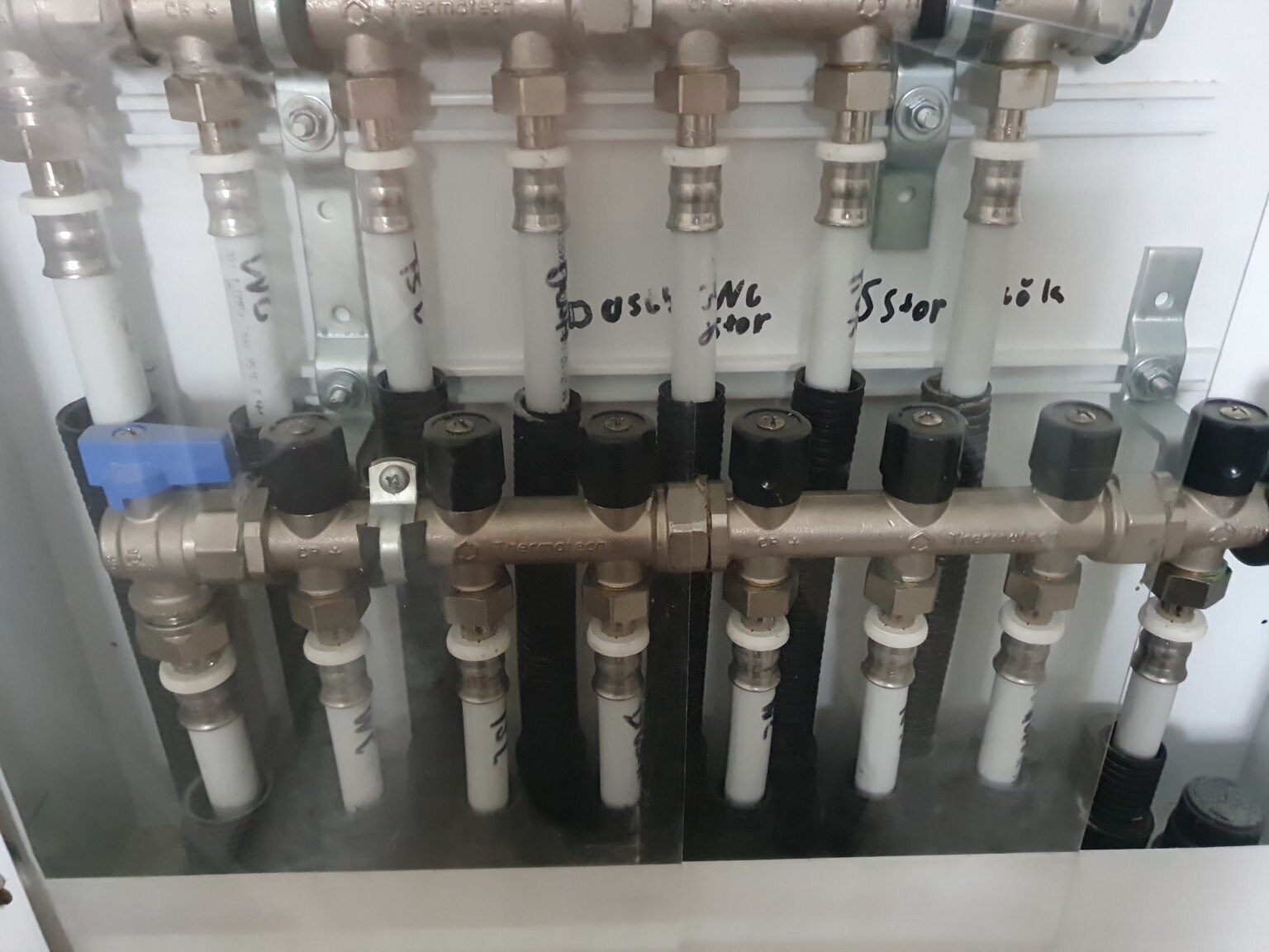

Andra bilden visar tappvattenfördelarskåpet.

Röd visar att ventilen är öppen så du har cirkulation på alla men 29 *C in är ju lite lågt.

(Märkligt , ser ut som någon övervakning, men inga ställdon ?)

Jämför du mellan skåpen?
Första bilden visar värmefördelarskåpet men bara ena fördelaren.
Andra bilden visar vattenfördelarskåpet, varmvattnet i övre fördelaren och kallvattnet i nedre fördelaren. Nedre fördelaren har en slang mer ansluten än övre fördelaren.

Alla ställdon ser ut att vara fullt öppna så kanske värmekällans temperatur är för låg ? Termostaten i bypassen är bortkopplad, ingen aning om den kan strypa ändå ?
Går ju att ta bort alla svarta ställdon, men märk upp innan. (Ett är redan borttaget)
Kan ju även behöva lufta, vilket jag hade problem med pga automatisk avluftare som slaggat igen. (Vårt är från 1998, köpte huset 2003)
Du har en difftemperatur på ca 7⁰, det är lite för högt.
Börja med att höja hastigheten på cirkulationspumpen.
Du har en golvvärmeshunt, den går att justera så att det blir varmare framledningstemperatur.
Den termostaten som är bortplockad på golvvärmeshunten är en maxtermostat, den ska alltid vara monterad, den ska normalt inte strypa flödet, enda gången den egentligen ska strypa flödet är när det är "århundradets" kallaste dag.
Finns ingen bypass.
Om du menar den vita termostaten så är det en maxtermostat.
