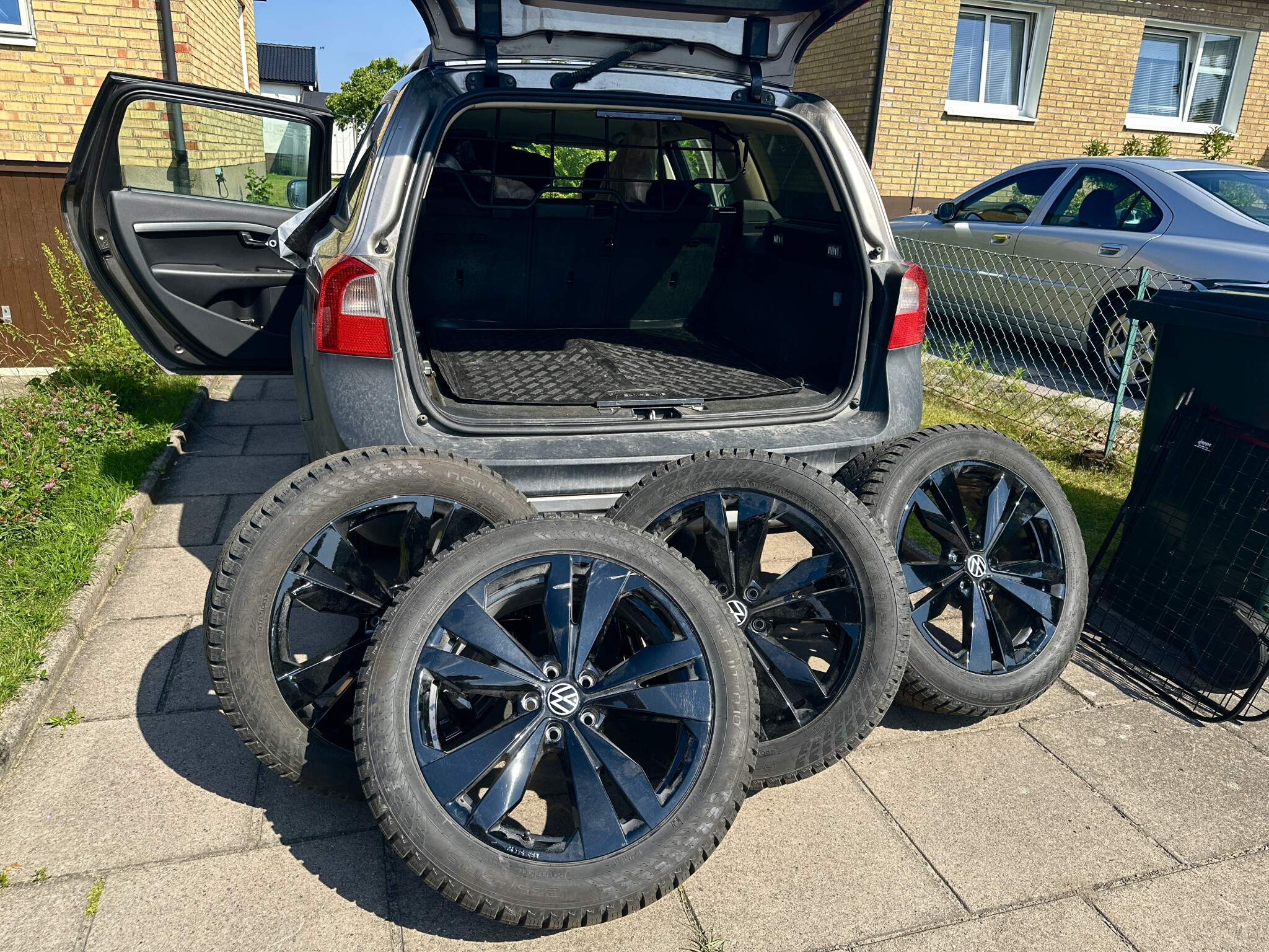

Nån som är en hejjare på det här med bilvård? Kanske inte helt klockrent enligt trådens ämne men hjulen sitter ju på bilen i slutändan.
Jag har aldrig riktigt intresserat mig för det men tänkte jag kanske skulle försöka ta lite bättre hand om kommande bil då den är ny :) Fyndade en uppsättning vinterhjul till den härom veckan och med semester och väder som gör att man gärna håller sig i det svala garaget under dagtid tänkte jag att det kanske vore trevligt att göra rent dessa ordentligt och lägga på något. Jag vet däremot inte vad, eller vad som är vettigt att göra rent med.
Finns såklart tusentals videos på youtube men alltid trevligt med tips ändå.
Fyra Volkswagen-hjul står uppställda vid bagageutrymmet på en bil, redo för rengöring och underhåll i ett garaget.

FredrikR utmärkta https://www.byggahus.se/forum/threads/byggahus-bilvardstrad.413084/ bilvårdstråd innehåller mycket matnyttigt. Spontant tycker jag du ska använda kallavfettning och någon form av fälgrent/flygrostlösare utöver schampo.
Kallavfettning tar bort asfaltsprickar och flygrosten löser bromsdammet.
Är det riktigt smutsigt så behöver du nog skrubba med borstar/svamp för god effekt.
Eftervården är ännu mer tycke och smak men nuförtiden finns effektiva sprayer som ger snabbförsegling skydd över flera tvättar. Jag gillar Geyon Wet coat spray. Galet smidig.

Tershine är absolut det bästa på marknaden. Använder ingenting annat.
Börja med att spola av hjulen från lös smuts , gå sen på med Iron remover och låt verka tills du löst all flygrost. Reagerar och blir lila. Spola av!
Gå sen på med Extract, gärna koncentrat om fälgen är riktigt smutsig. Annars spär du enl önskemål. 10-15% kör jag på mina fälgar/däck. Här ska du använda dig av en mjuk pensel och arbeta över hela fälgen. Däcksidan tar du med en däckborste. Allting finns hos Tershine.
Tvätta sen med valfritt schampoo , jag använder Purify! Jobbar också med mjuk pensel då.
Avsluta med deras refract , keramisk Quick coat! Helt fantastisk produkt!
Kolla på deras hemsida om du vill ha videos på hur man använder deras produkter , finns under varje produktsida.
Mekonomen är återförsäljare , om du hellre köper direkt över disk.
