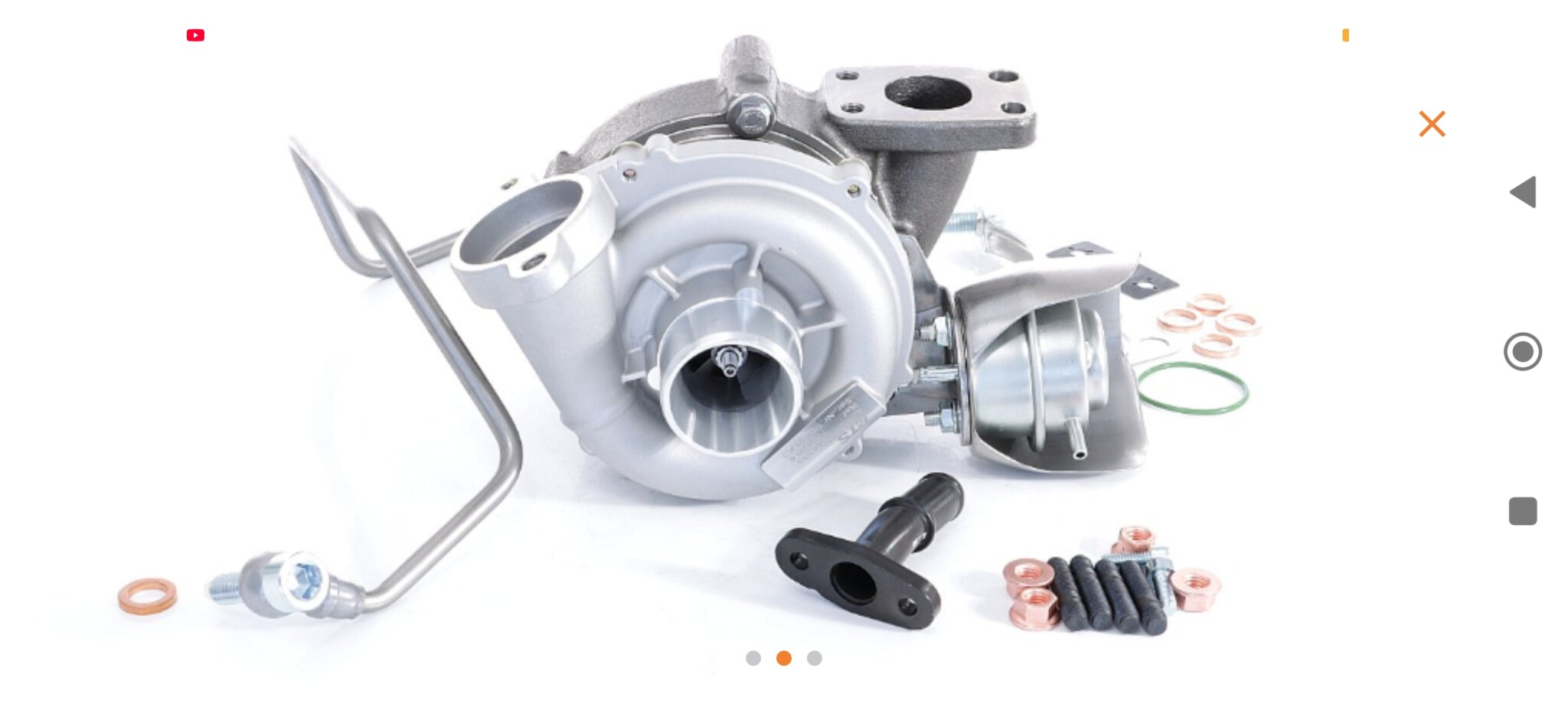

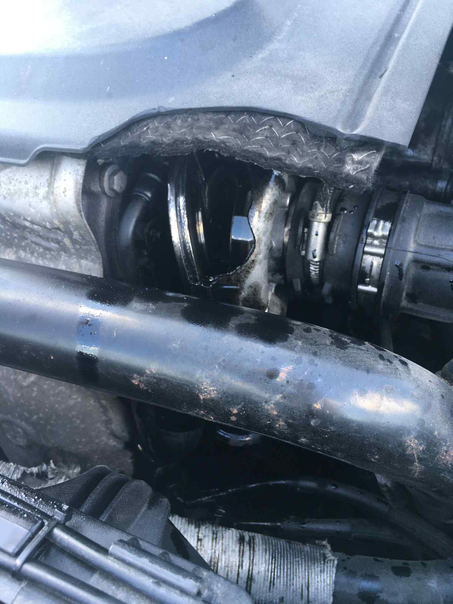

För att koppla till Dans eventuella problem med turbon så kan jag ju meddela att min turbo har lagt av ganska märkbart... Husfrun hade gäster på besök så hon tog v70n då de är långa människor, och jag fick låna en Opel Corsa för att träffa barnet och min mor över lunch.
Fick samtalet om vilket försäkringsbolag jag hade tecknat? I alla fall så bärgades bilen till Vara och nu har verkstan återkommit med en kostnad på 22.000;- för att fixa iordning. Är ju lite otrevligt med tanke på att bilen är värd nånstans ~35.000;- och det är ju närheten av 75% av värdet...
Någon som har koll på en 2010 1.6 DrivE (i stort sett samma motor som Ford/Renault) och kan ge förslag på vad som är rätt väg att gå?

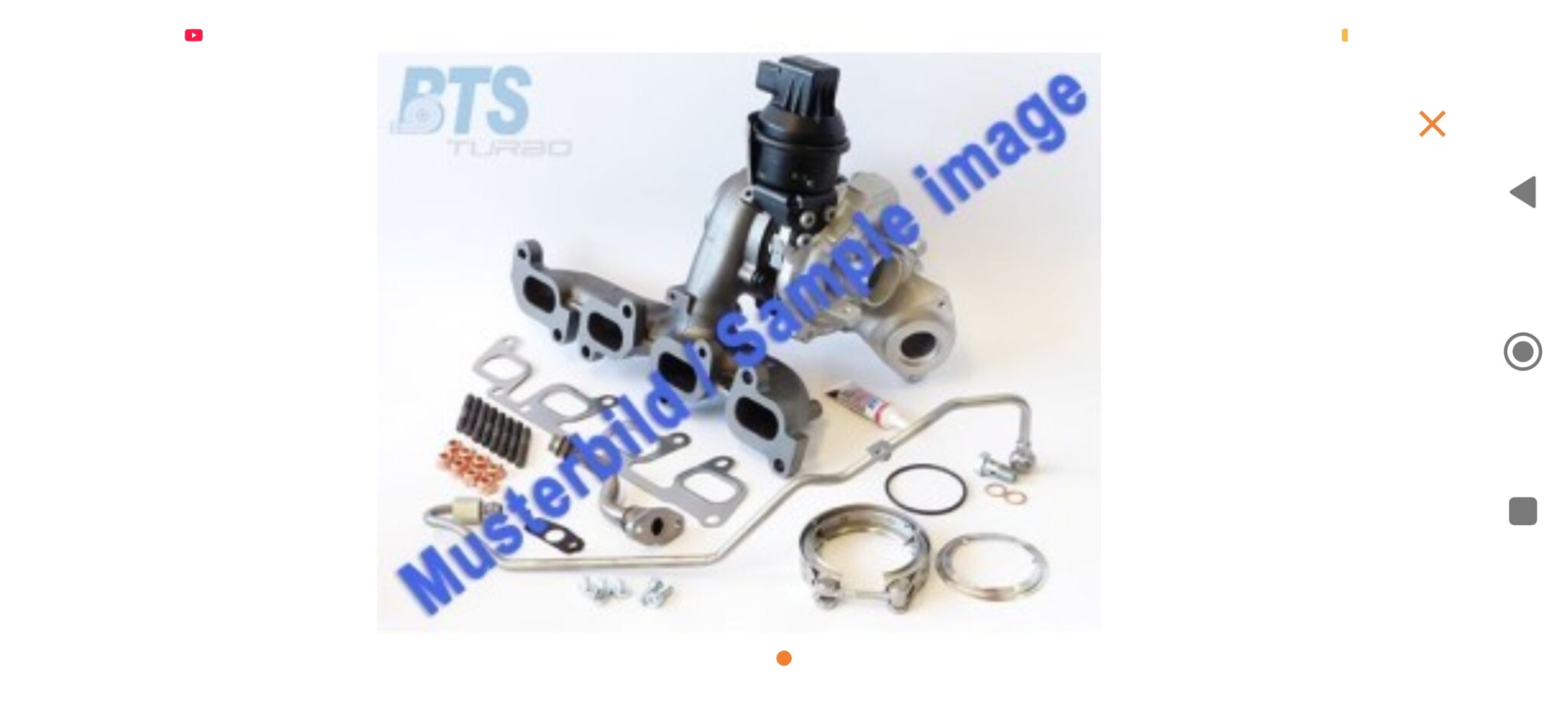

En naken turbo går på 3.500;- och fullt paket ligger på 6.500;- enligt autodoc. Det är pengar jag kan lägga. Frågan är väl hur den gamla havererade. Det är ju ointressant att köpa en turbo om det hamnat delar av den inne i motorn. Vilket jag inte har någon som helst aning om. Men de lyckades ju i alla fall köra fram till närmaste ficka innan de stannade och stängde av motorn, så jag gissar att det inte är något som hade gått så bra om det var skrot i motorn? Eller?

Börja med att plocka ner allt och se, det mesta lär väl sitta i intercoolern?

Det vanligaste är dåligt oljeflöde eller egensatt oljeanslutning till turbonVidarH skrev:
Jag uppskattar verkligen att du tror att jag vet vad du pratar om. 😂 Men jag tittar väl på lämplig Youtubevideo och lär mig något nytt...Dan_Johansson skrev:
Edit:
Nu vet jag vad det är för något. Verkar onekligen som att om något hamnat i motorn efter den så är det smått på riktigt. Blir väl att göra ett par oljebyten med väldigt kort intervall för att vara lite säkrare?
Jag menar egentligen -hur- i formen "vart alla delar tog vägen", även om det är bra att veta varför det blev ett så stort hål i den.Rabbithole skrev:
Hur långt kommer man med ett litet respektive stort paket som typ det här för att få bukt med problem du nämner?
