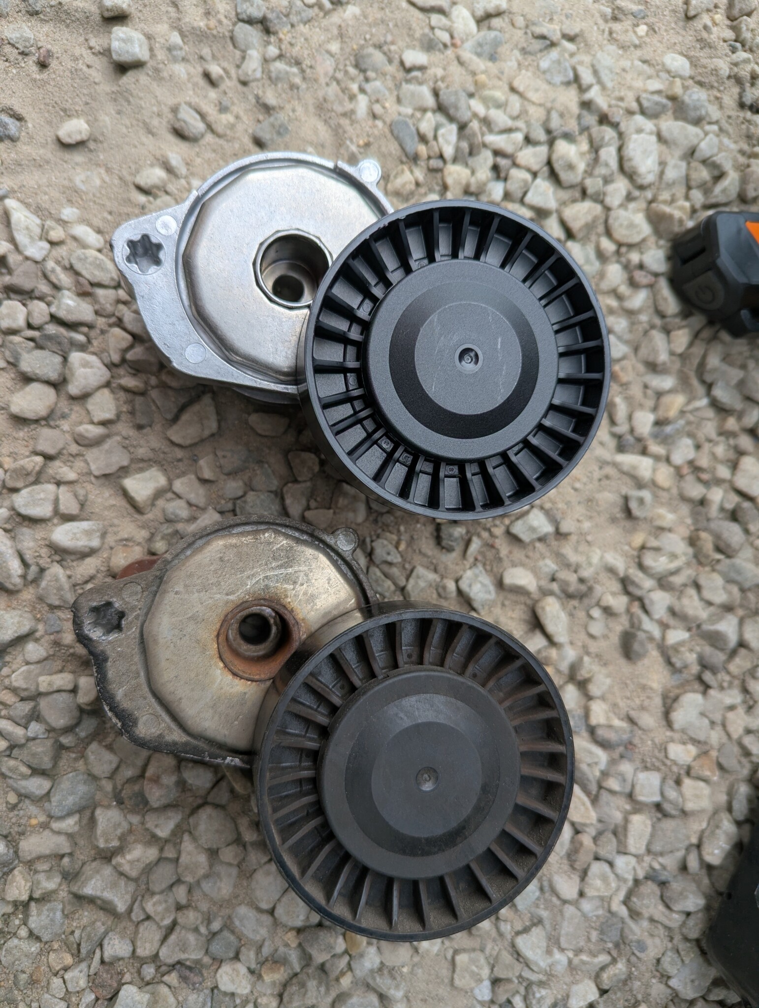

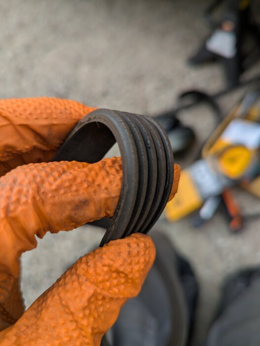

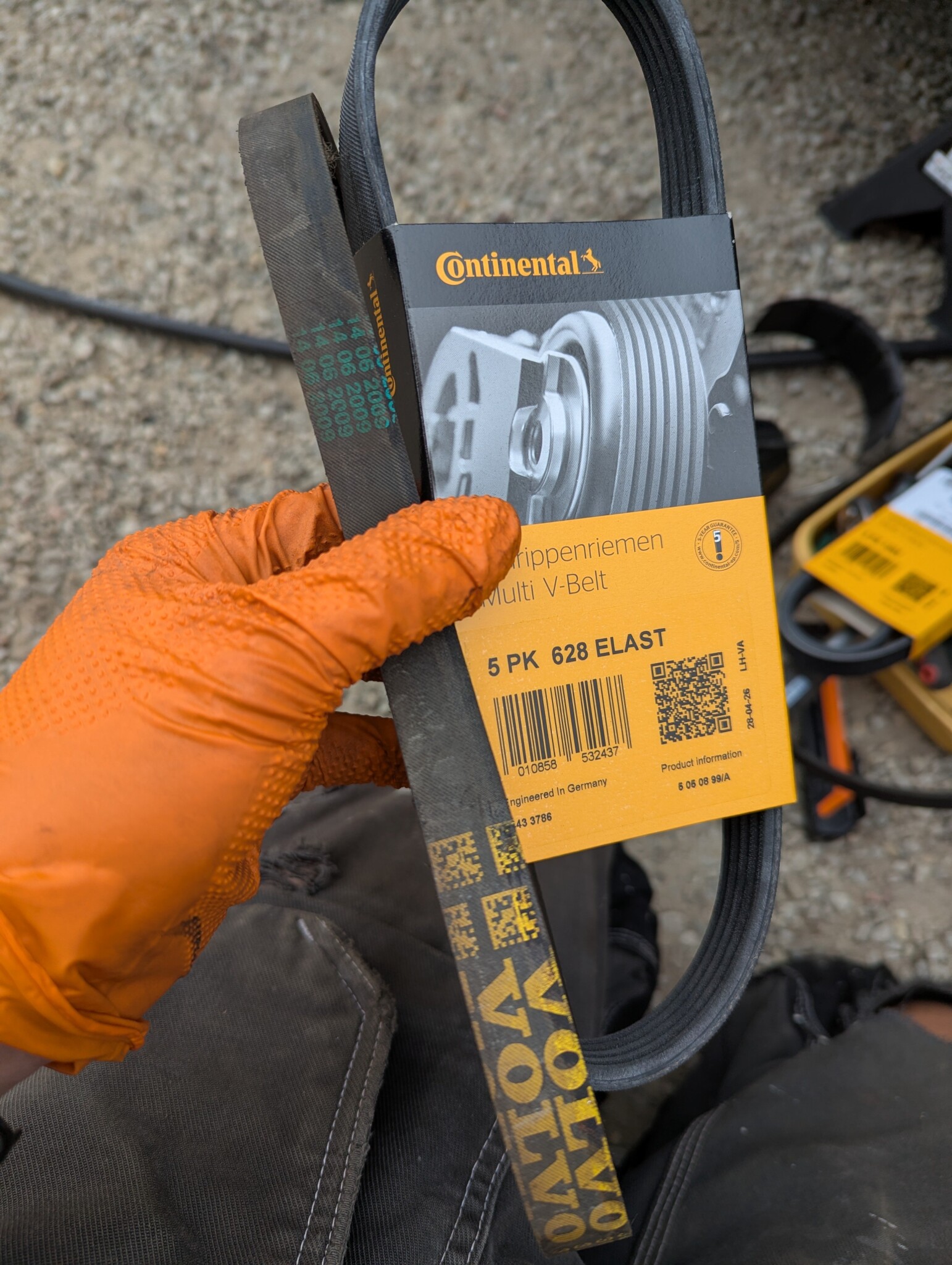

Skulle byta ac-remmen då den aldrig är bytt (17år!) kamremmen bytes för 7 år sedan. 😳 kollade på olika videos där vissa påstår att det går att få på en elastisk rem med handkraft medans det slutade med att jag fick lossa ac-pumpen för att få den på plats! Emellanåt undrade jag var det var jag hade gett mig in på...
Någon hade använt för liten torx till spännaren av multirem dessutom, men jag klarade mig.
Volvo orginal sen bilen tillverkades! 😁
Ser fortfarande bra ut!
Wee allt på plats igen! 🥳

Bytte kamremmen för en månad sen, men hade inte tänkt på AC-remmen. Allt gick bra men lagret till spännaren var helt slut, inget jag ville återmontera så jag gjorde inte det. Lär bli som med elektriska motorvärmaren, den är paj men sen kommer våren och räddar mig, år efter år. Alltid till sommaren ska den fixas, inte gjort än. Men till skillnad mot motorvärmaren drar den ju mindre bränsle utan, går även tystare och inget som bilen lider av.
